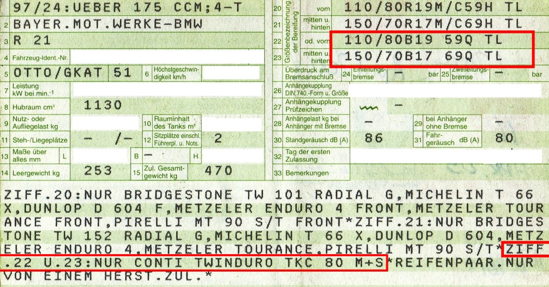

In meinen Papieren sind Reifen mit Geschwindigkeitsindex Q eingetragen (Ziff 22 u.23). Folglich darf ich die TKC fahren.

Leider kenne ich Schweizer Fahrzeugpapiere nicht, aber da steht nicht beispielsweise bei der Reifengrösse drin 150/70R17M/C69H TL.
Das "H" ist der Geschwindigkeitsindex! Steht nichts Anderes drin, sind Reifen mit Index "Q" nicht zulässig.

Meine Papiere sind aktuell! Es ist lediglich noch die alte Form.
Da wäre es wohl sinnvoll zur Behörde zu spazieren und das eintragen zu lassen was BMW in die EU-Übereinstimmungsbescheinigungen reingeschrieben hat?
Wenn bei den Schweizern nix drinsteht können die Italiener auch nichts beanstanden :-).
Wobei in meinen Papieren nichts davon steht, dass ich einen Aufkleber anbringen müsste. Selbstverständlich wiess ich, dass TKC nur bis 160 "sollten" aber 200 aushalten. nachdem ich aber ohnehin nur mit max 160 unterwegs bin ist das kein Thema.
Allerdings, habe ich mal ausprobiert, hätte ich Bedenken ob man bei dauernd 160 mit TKC von FÜ zum Gardasee und wieder zurück kommt. Der Verschleiss ist dann brutal.

würde ich demnächst mal wieder mit TKC (und nur der ist bei der 12er K25 eingetragen, Karoo und Heidenau sin des nicht), ich würde mir eine Kopie des COC mitnehmen. da sind die Eintragungen drin.
Und ich würde hoffen, dass ich damit durchkomm (wird vermutlich nur klappen, wenn ich die Polizia nicht durch eine andere Verfehlung auf der Straße auf mich aufmerksam gemacht habe...).
