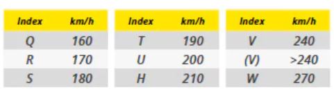

Ich denke das Problem ist bei vielen noch gar nicht richtig angekommen,
am Beispiel F800GS Adv. ist nicht die Größe interessant.
90/90-21 M/C 54V
150/70-R17 M/C 69V
Bei meinem Heidenau K60 Ranger (R =170km/h)
theoretisch bleib ich aber am Geschwindigkeitsindex V 240km/h hängen aber....
im COC steht aber auch unter 50. Bemerkung
90/90-21 M/C 54Q
150/70-R17 M/C 69Q
das heißt BMW hatte damals schon einen Index Q =160km/h vorgesehen.
Ich hab in meinem Fall Glück aber ob der TÜV oder die Polizei das COC auch zur Hand hat wird sich zeigen.

Den Reifenspaß hatte ich mit TÜV bereits letztes Jahr.
Bei den GS, null Probleme auch nicht mit den baugrößengleichen Heidenaus K60 Scout, obwohl deren Geschwindigkeitsindex unterhalb der eingetragenen Höchstgeschwindigkeit liegt. Aber, wie bereits vorne gesagt, sind bei meinen GS wohl in der allg. Betriebserlaubnis zu dem Fahrzeug auch noch andere Reifen mit niedrigeren Speedindex eingetragen (verm. mit Auflagen).

bei mir ist bei der Husqvarna der Geschwindigkeitsindex
vorne S und hinten R vorgeschrieben, ich habe aber
vorne und hinten T, da muss man aber keine Eintragung vornehmen, oder?
Rudi
Larsi
Larsi
10.07.2007
32.937
Höherwertige Angaben für Geschwindigkeit und Traglast sind meines Wissens immer erlaubt.
Beim Auto sind sogar niedrigere Traglasten zulässig als eingetragen, sofern sie ausreichend für die angegebenen Achslasten sind.
