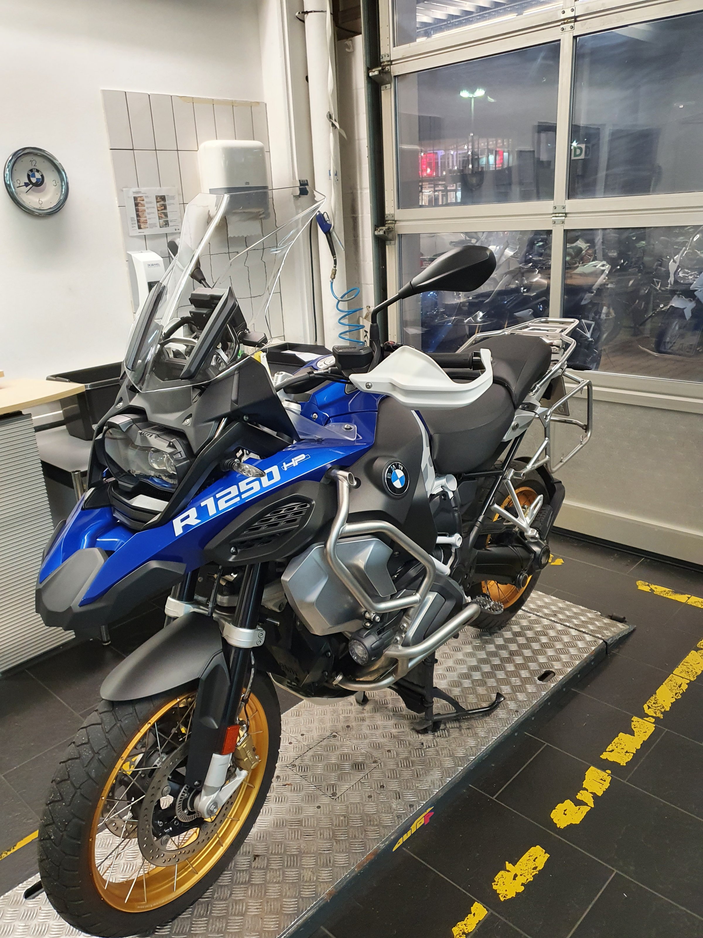

Hier erkennst du den Unterschied der Front.

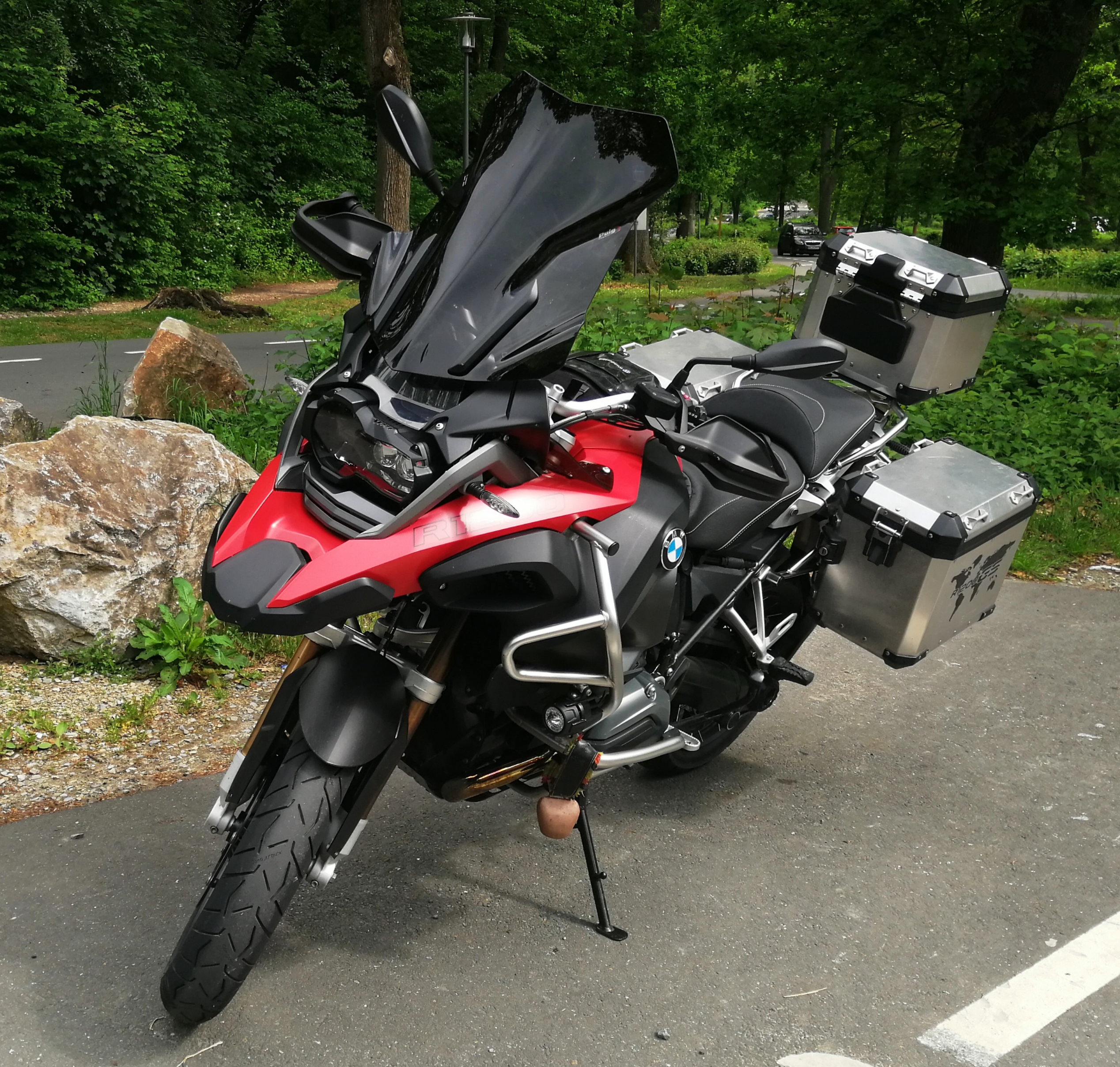

Man kann es doch auch optisch sehen wenn man die 2 Modelle sich ansieht .
Du brauchst Dir ja nur die Lufteinlässe an der Seite und vorne anzusehen dann siehst du schon den Unterschied,
Aber optisch können manche halt nichts erkennen.....

Es ging hier in meinem Text nur um die ADV. Lackteile identisch Bj 2014 bis zur aktuellen 1250er.
Ab 1250er sind die Luftführungen unter dem oberen Sturzbügel gegenüber der 1200er geändert worden. Die passen eigentlich auch bis auf eine Schraube am Kühler. Und man muß den oberen Sturzbügel der 1250er verwenden.
