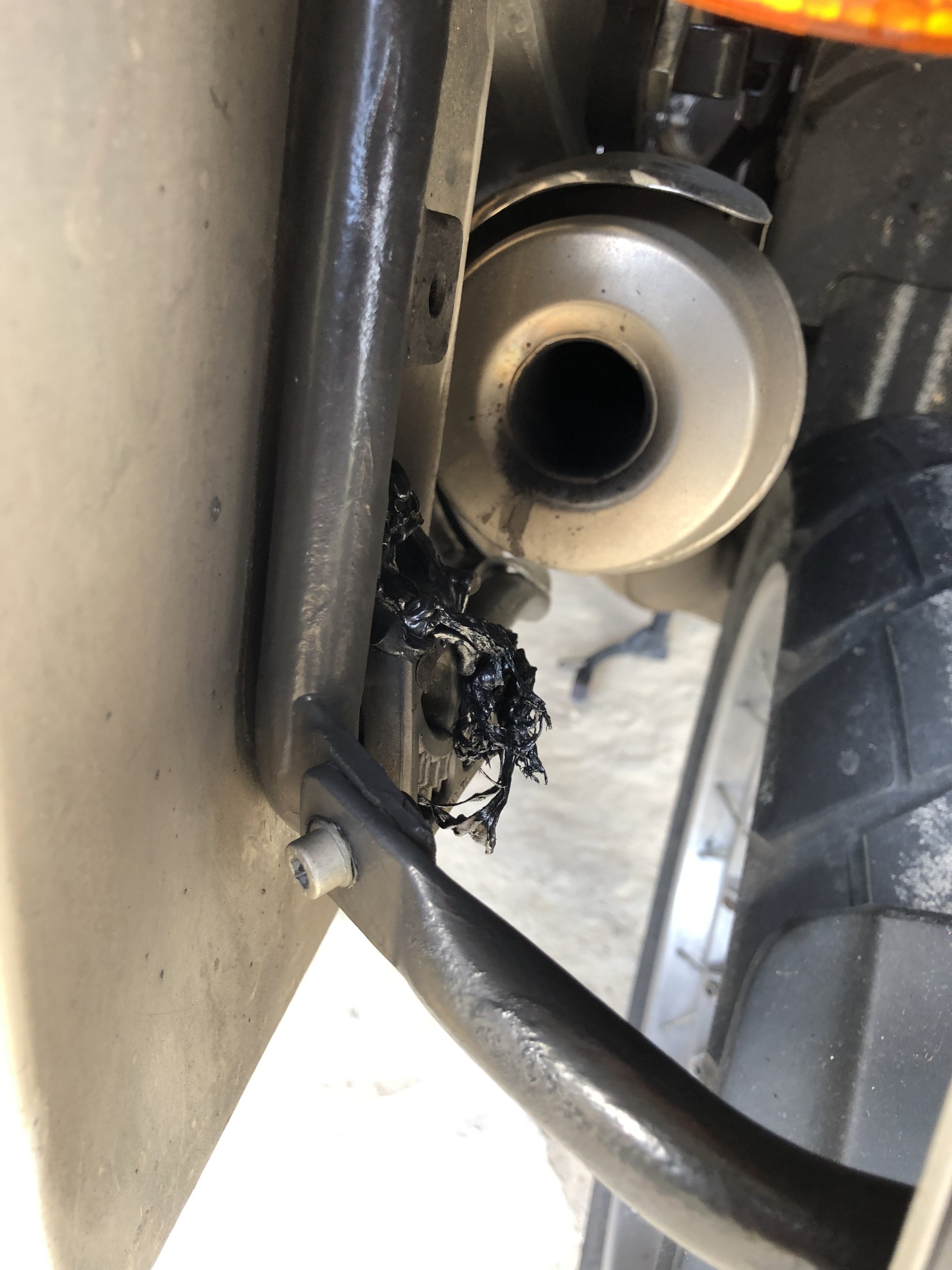

Nachdem ich seit letztem Jahr endlich wieder GS fahre, wenn auch Modell kurz vor antik, brauche ich mal Hülfe:unsure:.
Die TT Kisten kommen ja nur ran, wenn ich mal einkaufen muss, oder wenn’s mal übers Wochenende weg geht, wie letztes Wochenende. Und zum Glück war im linken nichts, das in Flammen hätte aufgehen können. Der Schweinsbraten wäre aber definitiv dein gar geworden. Man sieht’s am Halter mit dem die Kiste am Träger eingehängt wird😵‍💫.
Bin ich der Erste, den sowas ereilt?
Ich meine mal irgendwas von einer Verlängerung gelesen zu haben. Gibts irgendeine andere Lösung. Nach jeder Fahrt den Halter austauschen kann’s ja auch ned sein… wenn da jemand noch was rumliegen hat, (Halter, Verlängerung) gern PN an mich.
Ist eine 1100gs mit zwei 41 Liter Kisten, links mit Beule für den Auspuff

Hi,
die Verlängerung war Teil des Sondersystems das Du dran hast. Der Träger hat eine Lasche an dem das Verlängerungsrohr verschraubt wird. Ohne Rohr gehts nur ohne Koffer, ist also min eine Schraube.
Hab leider keins, hab meines komplett verkauft.
Tom

Moin Tom,
Danke für die Info. Stimmt Lasche ist am Träger. Jetzt wärs natürlich toll wenn jemand in seinem Sammelsurium noch sowas ausgraben würde. Bei TT hab ich gerade mal per Email nachgefragt, mal schauen, ob da was passiert.
Grüße, Roland
