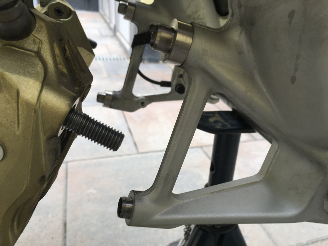

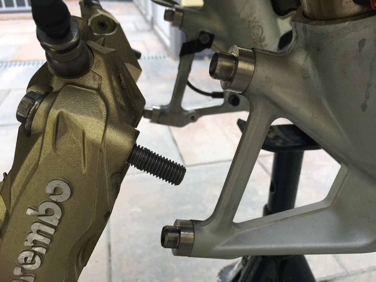

Bemerkung am Rande da einige per PN Fragen wie das gehen soll.
15 mm Spacer
15 mm längere Schrauben
Größere Scheibe (4,5 mm wie Serie) mit gleichem Belag = Die Performance bleibt gleich. Muss ja auch.
Erst wenn ich den Reibwert durch einen anderen Belag ändere, ändert sich auch die Performance, mit Einbusen oder Steigerungen ja nach Geschwindigkeit oder äußeren Einflüssen.
Das entscheidende zum Wechsel auf größere und dickere Scheiben mit dem Serienbelag ist; der Bremsdruck und die Steigerung dessen beim Bremsvorgang (Gehirn-Hand) und die dabei entstehende Wärme.
Die Performance ist und bleibt gleich, aber es gibt einen Unterschied: Wenn man zum Beispiel mit 6 Bar anbremst und dann in Milisekunden auf 25 Bar erhöht, dann wirst du langsamer.
Wenn man mit den kleineren und dünneren Scheiben den Bremsdruck von 6 auf 25 Bar erhöht, dann wird man aufgrund der sich speichernden Wärme nicht so schnell langsamer. Es steigt nur die Temperatur und sie sink nicht mehr.
Das ganz wird nochmal besser bei 5 mm starken Scheiben
