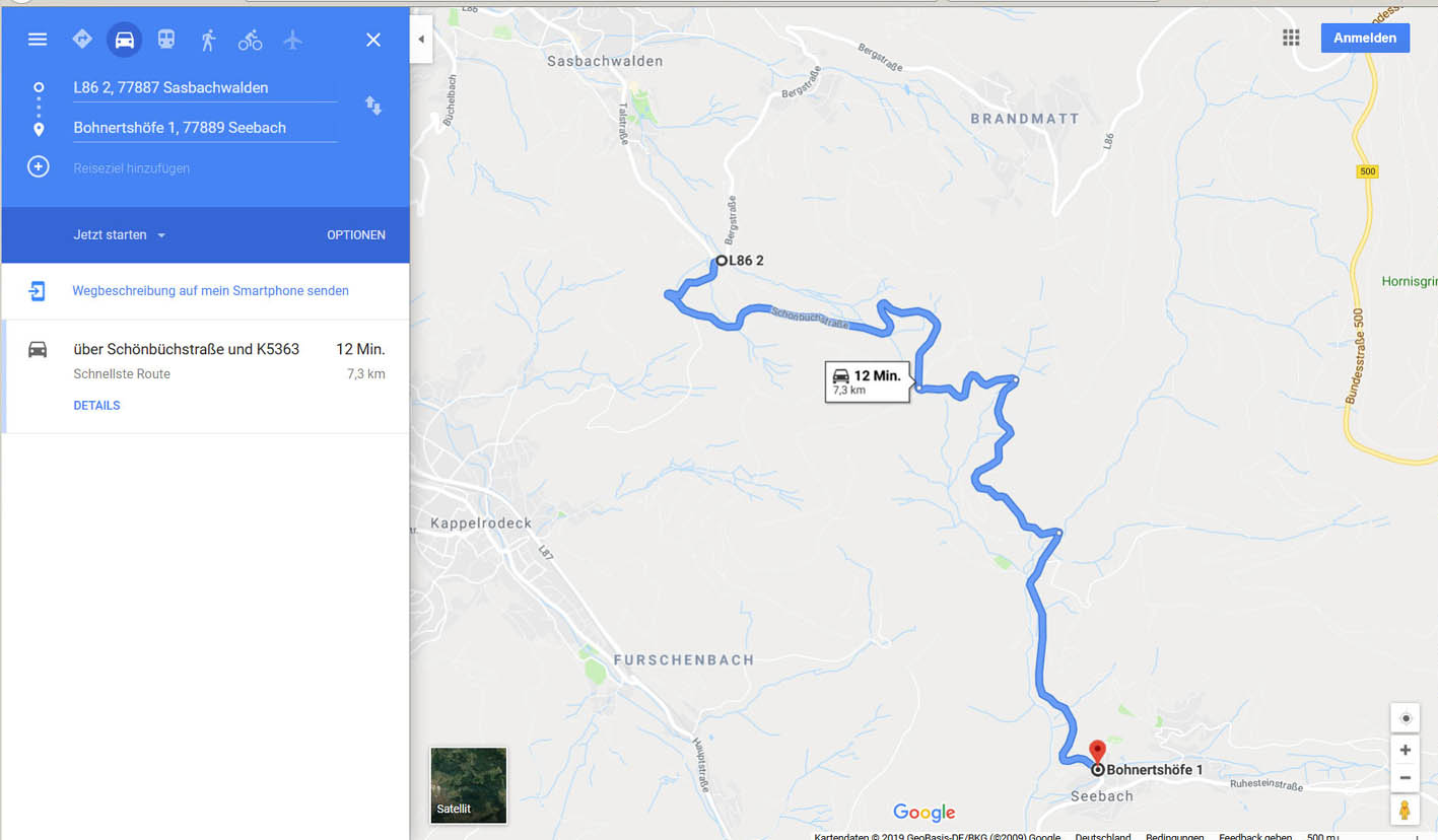

verschluckt sich beim Bremsen, Linienkorrektur durchs Motorrad
ein anderes Problem hab ich vermutlich mit meinem Fahrstil (oder dem Michelin Adventure Reifen) ... am Beispiel:
Schöne Kurvenstrecke (wie von Sasbachwalden nach Seebach) mit engen, teils schlecht einsehbaren Radien/Verlauf.
Flott gefahren, bremse ich da immer schön (entsprechend der zunehmenden Schräglage und Sicht) nachlassend bis nahe an den Scheitel und geh dann auf Zug und beschleunige raus. Alles mit genug Reserve und artiger Blickführung, so bin ich meist mit der 1200er TÜ (keine ADV) gefahren.
Mit der 1250er ADV in Modus und Dämpfung "Road" passiert dabei in mehrern Kurven (re/li) hintereinander eine Art "Verschlucken der Linie" am Ende des Reinbremsens. Ein leichtes Versetzen des Vorderrades im "FlottProModus" gibt nen kurzen Adrenalinschub, ein fahren wie auf Eier (Linie aber sowas von versaut!) und den Versuch einer Analyse:
- Fahrbahn dreckig/schmierig ... nö, nicht auffälliges (trocken sonnig, alles sauber und 8 Vordermänner ohne Probleme vornweg gefahren)
- Öl am Reifen :bibbern: (Bremse/Dämpfer undicht !?) ... kurz angehalten geprüft, alles trocken
- Fahrstil ... vielleicht ist die ADV zu schwer vorn fürs flotte reinbremsen :lalala:
- Michelin Anakee Adventure Reifen ... mit zu hohem Druck unterwegs (2,7/3,0), zu wenig/zu viel Karkassensteifigkeit
Die beiden letzten Punkte haben mir keine Ruhe gelassen und bin die Strecke zwei Tage später mit unterschiedlichen Modi/Einstellungen bei gleichen Bedingungen gefahren. Immer das selbe:
- mit Reinbremsen regelt irgendwas (ESA/ABS/DTC) am Ende des Bremsens und je nach Geschwindigkeit gibts ne kleine "Korrektur" der Linie :(
- ohne Reinbremsen keine Probleme ... aber einfach (noch) nicht "mein Stil", v.a. nicht in zu-/aufmachenden Kurven/Kehren.
Lösung bislang:
Anderer Fahrstil angewöhnen, langsamer anfahren, irgendwann ne andere Bereifung fahren ... beobachten.
Nun fahr ich mal den Michelin Adventure runter und brems brav vor der Kurve runter :lalala:
(... nächster Schritt wäre das Ausschlussverfahren - ABS und/oder DTC komplett ausschalten :cool:)
Zum Schluss die Frage: hat jemand ähnliche Erfahrungen gemacht ?
WAS passiert da genau, wenn die Bremse in Schräglage ganz geschmeidig gelöst wird und/oder WAS regelt hier und warum ???

Wenn ichs mal übertreibe mit dem speed vor der Kurve (die eine Korrekturbremsung erfordert) , schaffe ich es auch, ins ABS reinzubremsen (habe noch kein Schräglagen-ABS) und dann wirds halt vorne ein wenig rumpelig und die Fahrbahn droht auszugehen.
Man kann mit der GS(A) schon ordentlich angasen, ab Überschreitung einer gewissen "Sportlichkeit", hört es einfach auf, dann drückt die Masse zu sehr und die Physik fordert ihren Tribut => maximal übetragbare Reifenkraft vorne überschritten.
Dann stecke ich ein wenig zurück (nicht viel, aber ist ja kein grand-prix) ) und alles ist sofort wieder gut :) (Saubere zügige Linie und die GSA fährt das sehr souverän)

Schöne Kurvenstrecke mit engen, teils schlecht einsehbaren Radien/Verlauf. Flott gefahren, bremse ich da immer schön (entsprechend der zunehmenden Schräglage und Sicht) nachlassend bis nahe an den Scheitel und geh dann auf Zug und beschleunige raus.
Mein Kurvenstil wäre das nicht. Da wird am Scheitelpunkt in tiefer Schräglage der Lastwechsel vollzogen (anstatt vor der Kurve). Dass du mit der GSA jetzt Effekte bemerkst führe ich auf das höhere Gewicht vorne bei vollem Tank, bzw auf die härteren Federn zurück, die bei leerem Tank sich melden. Immer im Vergleich zu deiner früheren GS.
Gruß - Pendeline

Vom Eingreifen des Schräglagen-ABS bin ich gefühlt noch weit entfernt ... v.a. es passiert ja dann, wenn ich beim Bremsdruck gegen Null gehe ! Das Schräglagen-ABS zu testen reizt mich schon sehr (... Nobbe, wann wechseln wir mal durch :cool:)
Ich werde mal mit DynamicPro an den Einstellungen arbeiten ;)

Pende, die Effekte der GSA sind für mich als "ADV-Ein-/Aufsteiger" bereits beim heftigerem Aufstellen beim Bremsen in Schräglage deutlich spürbar. Reifenbreite/Federweg etc. sind halt schon ganz anders !

Der Michelin Adventure ist der Nachfolger vom Anakee3.
Den habe ich einmal auf der GS gefahren. Und der Vorderreifen rutsche bei zu viel Druck und wenn es warm war.
Vielleicht ist es beim Adventure das gleich. Einfach mal den Druck auf 2.2bar runter und schauen ob es da besser wird.
Und hohes Aufstellmoment beim Bremsen hat der Reifen auch auf meiner normalen GS.
Gruß Jochen

Waspassiert da genau, wenn die Bremse in Schräglage ganz geschmeidig gelöst wird und/oder WAS regelt hier und warum ???
Könnte mir einen Eingriff des "Dynamic Brake Control" vorstellen: beim Reinbremsen hast du vielleicht das Gas nicht ganz zu - das Dynamic Brake Control nimmt daraufhin das Gas weg, du hörst auf zu bremsen und dein leicht anstehendes Gas sorgt für nen kleinen Schub nach vorne!
So erkläre ich mir auch die bisher 2-3 Mal, wo ich den Eindruck hatte dass die Fuhre unabsichtlich Gas gibt ( war jedenfalls immer vor Kurven)!
