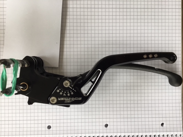

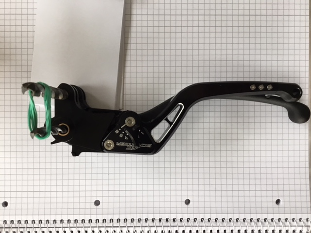

Ich habe den Kupplungshebel von Schnitzer mal auf den originalen gelegt und die Drehpunkte zueinander fixiert. Beide Hebel jeweils in minimalem und maximalem Abstand zum Lenker.
