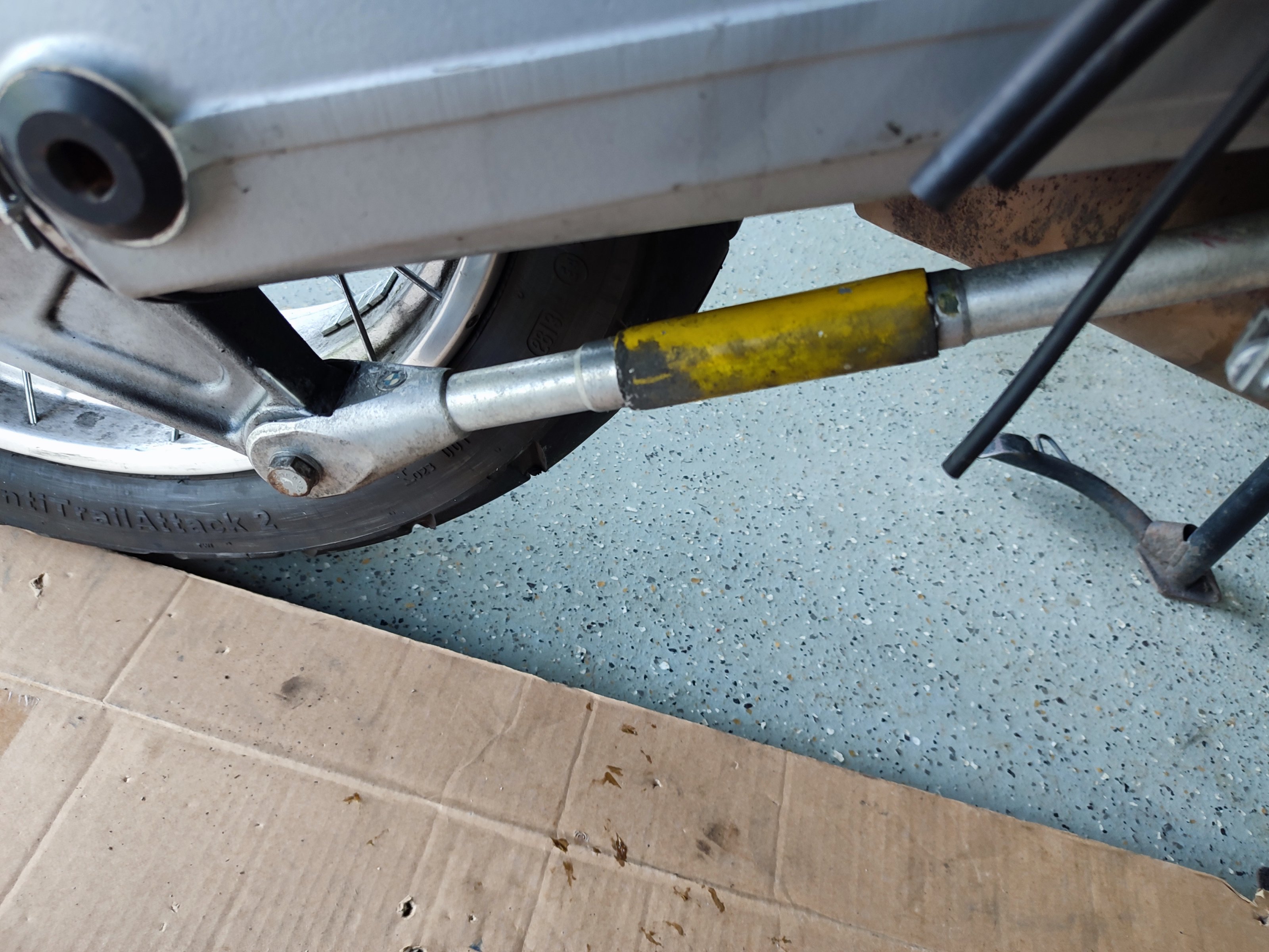

Liebe Mitstreiter, ich habe mir im Herbst eine 1100GS gekauft und bin jetzt grad dabei, die Q für die Saison fahrfertig zu machen. Es dürfte eine Zubehör-Paralever-Strebe verbaut sein, auf jeden Fall ist das Bike sehr hoch, im Zusammenspiel mit der verbauten Kahedo-Sitzbank komm ich mit meinen 185cm Körpergrösse nur knapp auf den Boden runter. Kann mir jemand sagen, ob hier eine verstellbare Paralever-Strebe verbaut ist und wenn ja, wie ich sie verstellen kann, damit das Heck etwas tiefer wird? Danke!

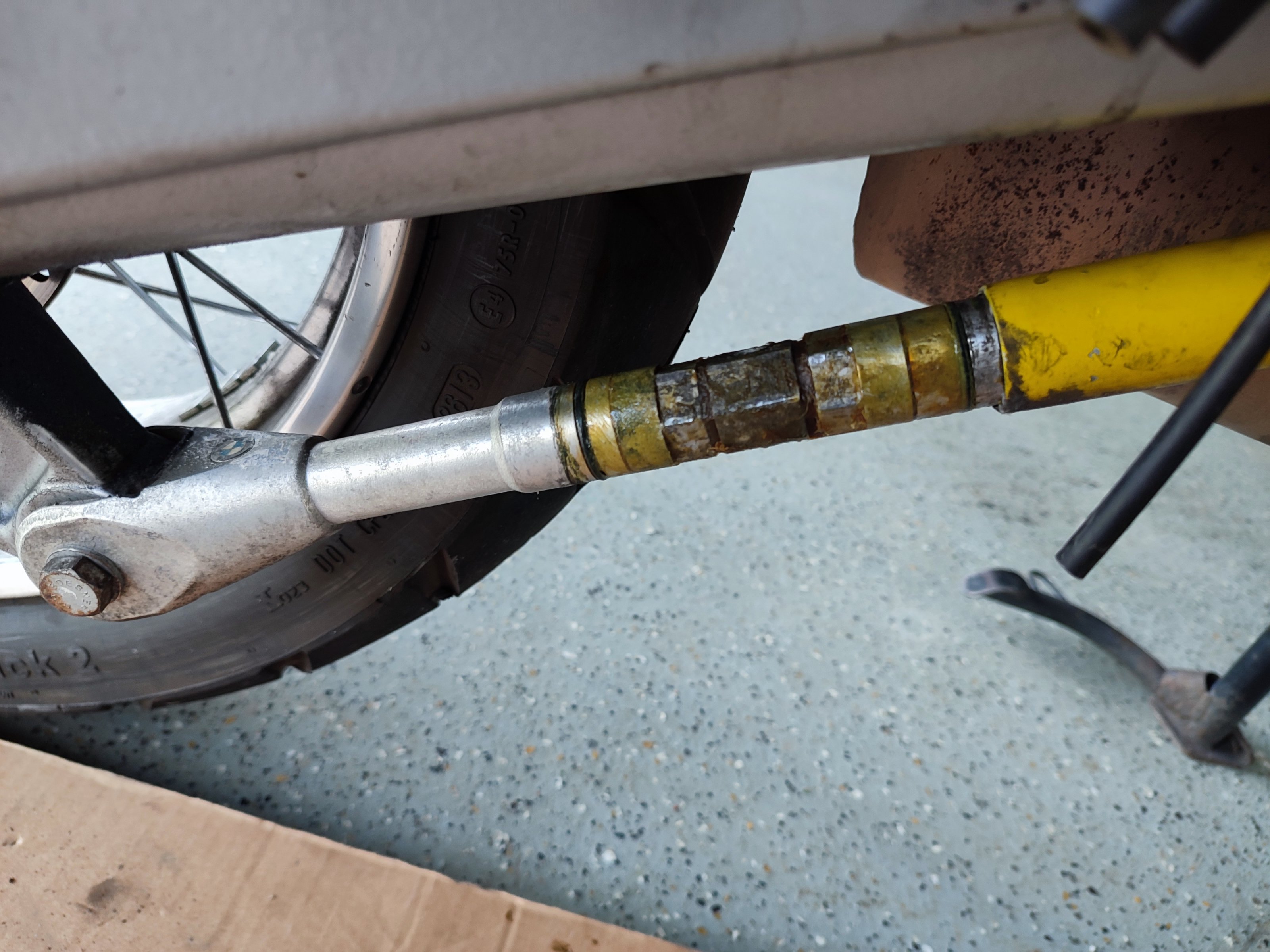

Hi,
ja, das ist eine verstellbare Paralever-Strebe. Verstellen geht über den Sechskant auf den Bild. Dreh einfach mal, das müste ein Links/Rechtsgewinde sein. So wie die aussieht ist sie ganz eingeschraubt, also maximal kurz.

Wenn mich meine Erinnerung nicht trübt sorgt diese Strebe selbst in der kürzesten Stellung für eine größere Sitzhöhe als beim original.
So wie das auf dem Foto aussieht geht das mit dieser Strebe noch etwas tiefer wenn Du sie rausdrehst, aber nicht mehr höher.

Die Strebe ist verstellbar und auf kurz (hoch) eingestellt.
Da sind drei Sechskante nebeneinander. Die beiden äußeren Muttern lösen (1x rechts, 1x links) und dann am mittleren Sechskant die Strebe länger drehen. Anschließend die Muttern wieder fixieren.
Hersteller war mW die Firma MV Verholen.

Danke! Dafür bau ich die Strebe aus, oder?

Ich war jetzt grad beim Moped und krieg´s nicht hin... Was muss ich da wohin drehen? Die Muttern scheinen alle massiv fest zu sitzen... Linksgewinde, Rechtsgewinde? Wo fang ich an? Was mache ich falsch? Hilfe! Danke!
Michi (ein anderer)
30.05.2006
526
R1200R, KTM 690 SMCR
Ich bin jetzt mal blind am raten:
Die Verstellung erfolgt durch die mittlere breite Mutter, die quasi in der Mitte einer kurzen Gewindestnge sitzt. Damit das geht müsste die auf einer Seite ein links- und auf der anderen ein Rechtsgewinde haben.
Gekontert wird mit den beiden schmalen Muttern, die das ganze nach aussen "verstemmen". Ergo musst Du die beiden schmalen Muttern zur grossen Muter hindrehen, um die Konterung zu lösen. Die Frgae ist , wo das rechts- und wo das linksgewimde verbaut ist. Sonst ziehst Du an statt zu lösen.
Kannst Du den Zwischenraum zwischen den 3 Muttern reinigen? Dann siehst Du evtl. das Gewinde / die Richtung.
