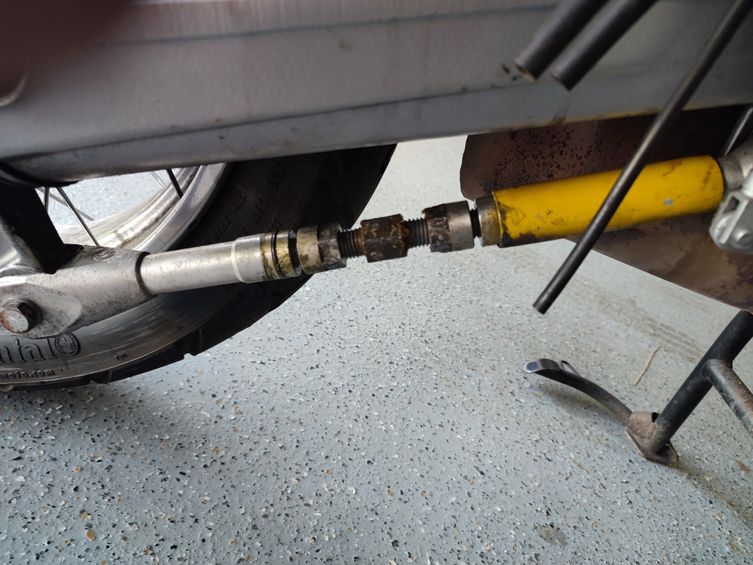

Erwarten würde ich (instinktiv / geraten / ohne Garantie): Hochdrehen der breiten Mutter spreizt das Ding (Hochdrehen = Drehrichtung des Gabelschlüssels nach oben). Damit müssten (beide) Kontermuttern durch drehen nach unten zu lösen sein.
Larsi
Larsi
10.07.2007
31.683
Ich hab das genau andersherum in Erinnerung, aber auch ohne Gewähr.
Wenn man vor der Strebe kniet:
Der mittlere Sechskant mit dem Schlüssel nach unten gedreht verkürzt die Strebe.
Das würde bedeuten, getriebeseitig ist ein Rechtsgewinde, hinterradseitig ein Linksgewinde.
Die beiden äußeren Sechskante müssten also nach oben gelöst werden.
Reinigen und baden mit Rostlöser wäre sicher nicht schlecht.

genauso würde ich das auch erwarten. Muttern links und rechts lösen und die Mittlere nach unten drehen damit die Strebe länger wird.

So, geschafft! Nach intensiver "Behandlung" und Beschäftigung mit der Strebe ist sie jetzt wieder verstellbar und auch in der gewünschten Position eingestellt. Die äußeren Schrauben werden beide nach "unten" gelöst, dann kann man mit der mittleren Schraube die Länge verändern. Verstellbereich ist übrigens von 34,5cm bis fast 40cm, somit kann die gesamte 1100er-Palette damit höher- und tiefergelegt werden. Vielen Dank an alle für die Tipps! Lg H-P

Bei meiner Strebe ist ein BMW-Logo drauf, man kann es auf dem letzten Bild erkennen, sonst hab ich da nichts gefunden. Eingetragen ist die Strebe nicht, das Teilegutachten habe ich, bisher kein Kontakt mit der Rennleitung, meine GS ist bis auf den Remus und Stahlflexleitungen, beides mit ABE, serienmäßig.
