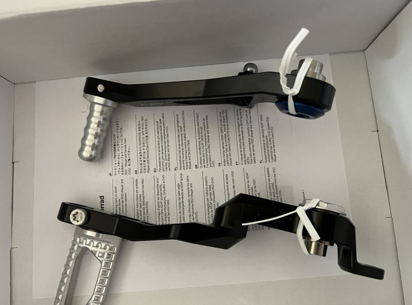

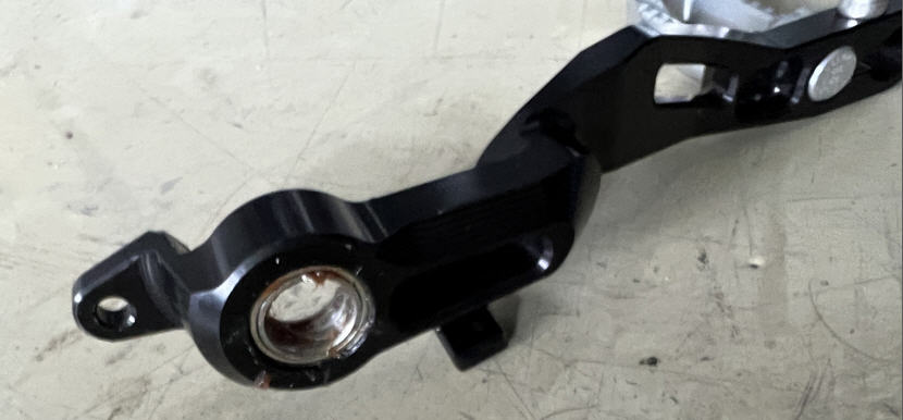

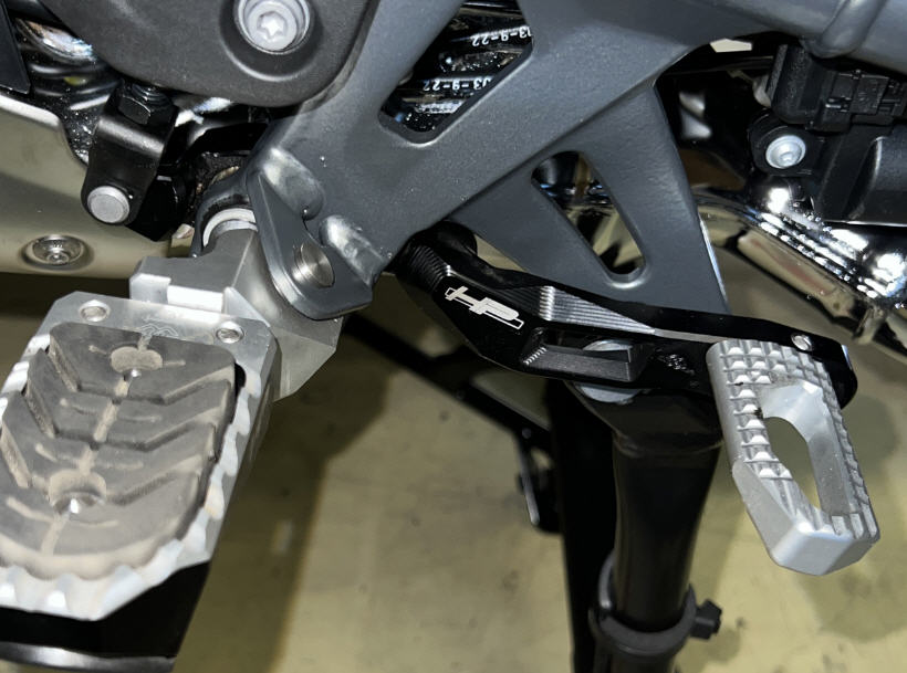

hab mir jetzt auch den original HP Schalt und Fuß Bremshebel gegönnt.
Schalt-Fußhebel ist klar, den kann ich einfach so tauschen.
wie sieht es mit dem Fussbremshebel aus. Es ist der originale HP von BMW. Kann ich den tauschen ohne das ich Probleme bei einer Kontrolle bekomme? Das Motorrad wäre ja 2020 mit den HP Fußhebeln bestellst gewesen.

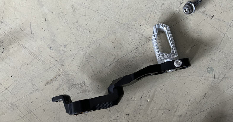

Hans-Peter03
02.10.2020
24
jetzt sind sie ja schon eingebaut.
ich glaube mich aber zu erinnern das auf dem Hebel eine Nummer eingraviert ist. Ob das die Teilenummer ist weis ich nicht.
Auf dem originalen Hebel ist leider auch keine Teilenummer drauf. Ich habe mir halt eine Kopie der Rechnung von Leebmann gemacht und die an die Mail dran gehängt. Ob das als Nachweis reicht weiß ich nicht, aber sicher besser als nichts.

Auf den original HP Schalt und Brems Fußhebeln ist auch jeweils eine Nummer auf der Innenseite drauf.
MichaelBC
MichaelBC
04.08.2022
3.305
88400 Biberach
1250 GS ADV Triple Black
Hast Du mal ein Foto davon ?
Ich habe meine bei Leebmann bestellt und vertraue darauf, dass die original sind. Da steht aber keine Nummer drauf.
