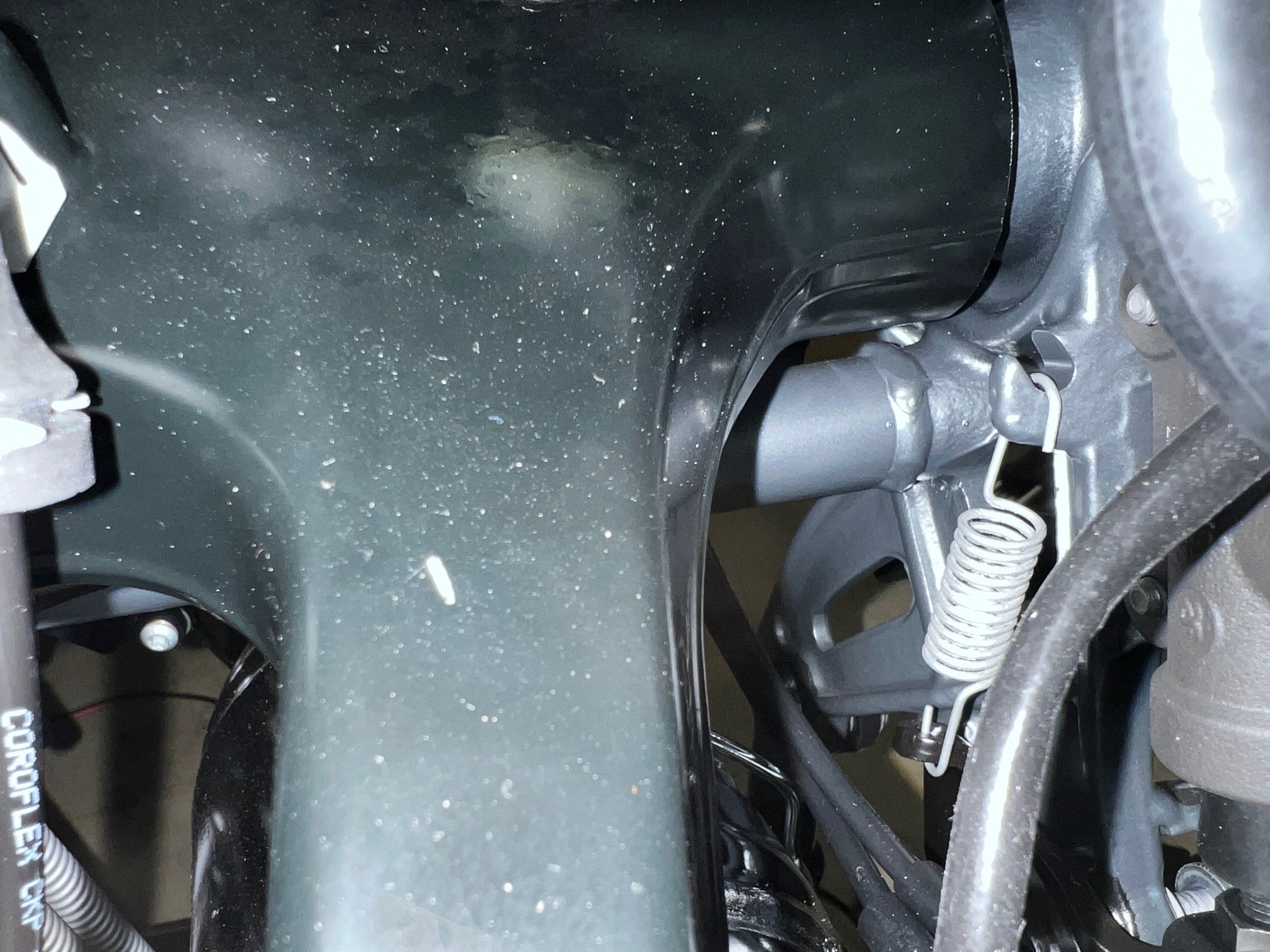

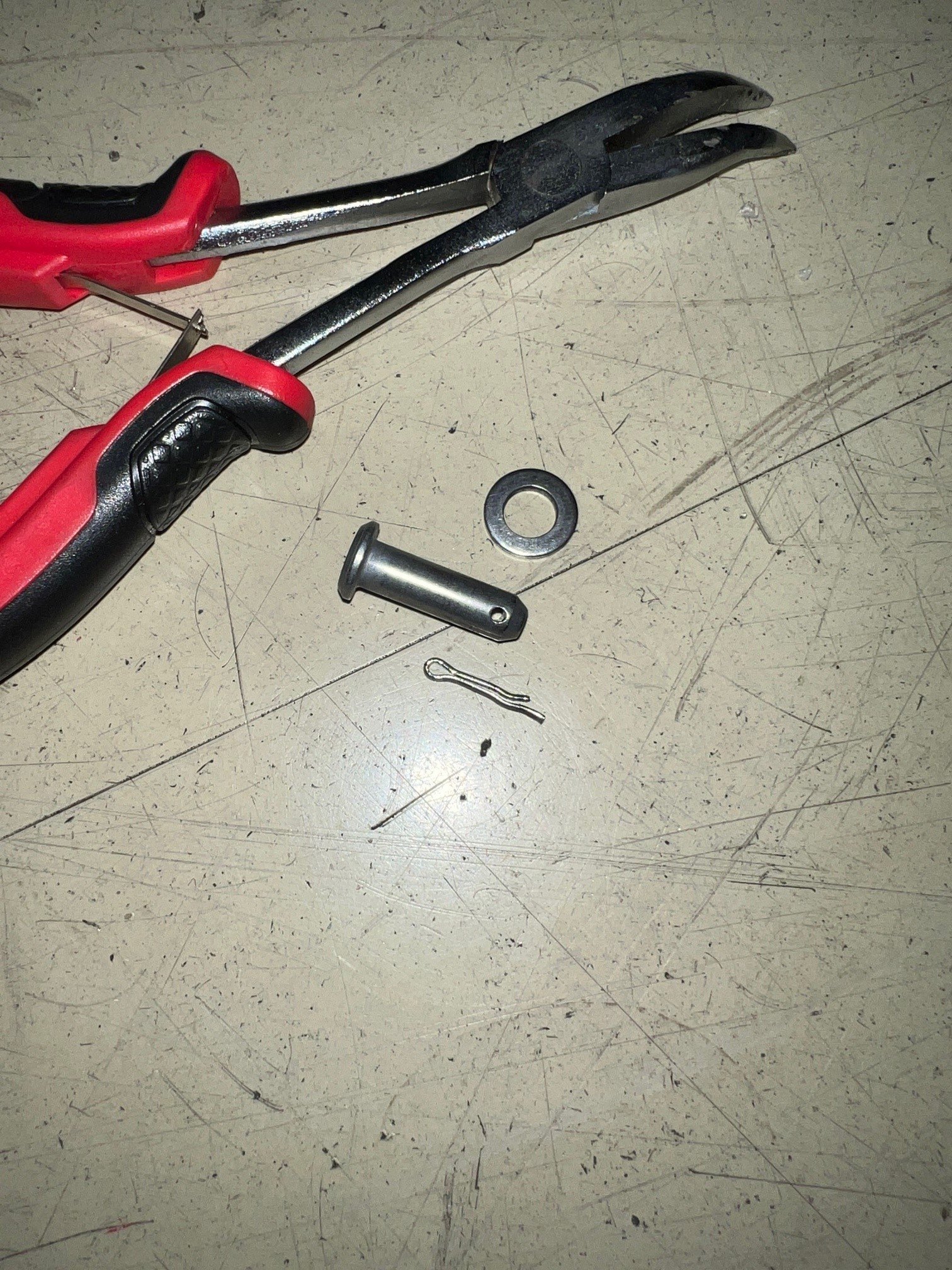

Hallo Dirk,
das ist kein Problem.
Zuerst musst die Fussraste ausbauen um später an die Schraube zu kommen. Dann musst Du den Splint entfernen.
Am besten geht das mit einer spitzen Zange
Die Feder kannst kann man gut aus- und einhängen. So viel Spannung ist da nicht drauf und wenn Du mit den Fingern um den Rahmen herum greifst ist das nicht so schwierig. Ich finde es einfacher zuerst unten am Hebel einzuhängen und dann nach oben in den Halter zu ziehen. Den oberen Halter trifft man blind, was bei dem Loch am Hebel schwieriger ist.
Hallo Michael,
D A N K E!!! Ich hoffe, dass es klappt und ich klar komme. Die Hebel sind heute bei mir eingetroffen. Ich würde mich über die gleiche Erfahrung mit dem neuen Schalthebel freuen. :-)

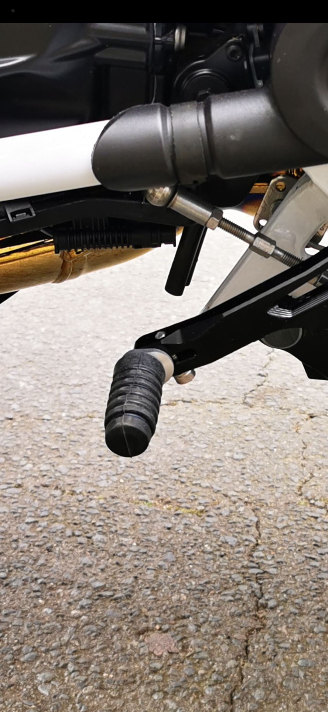

also ich hab die Hebelei von SW-Motech dran. Bin sehr zufrieden damit. Schaltung wesentlich präziser wie mit dem Originalhebel. Anbau auch problemlos. Und wer's gern breiter mag, der kann die Rolle noch optional verbreitern.

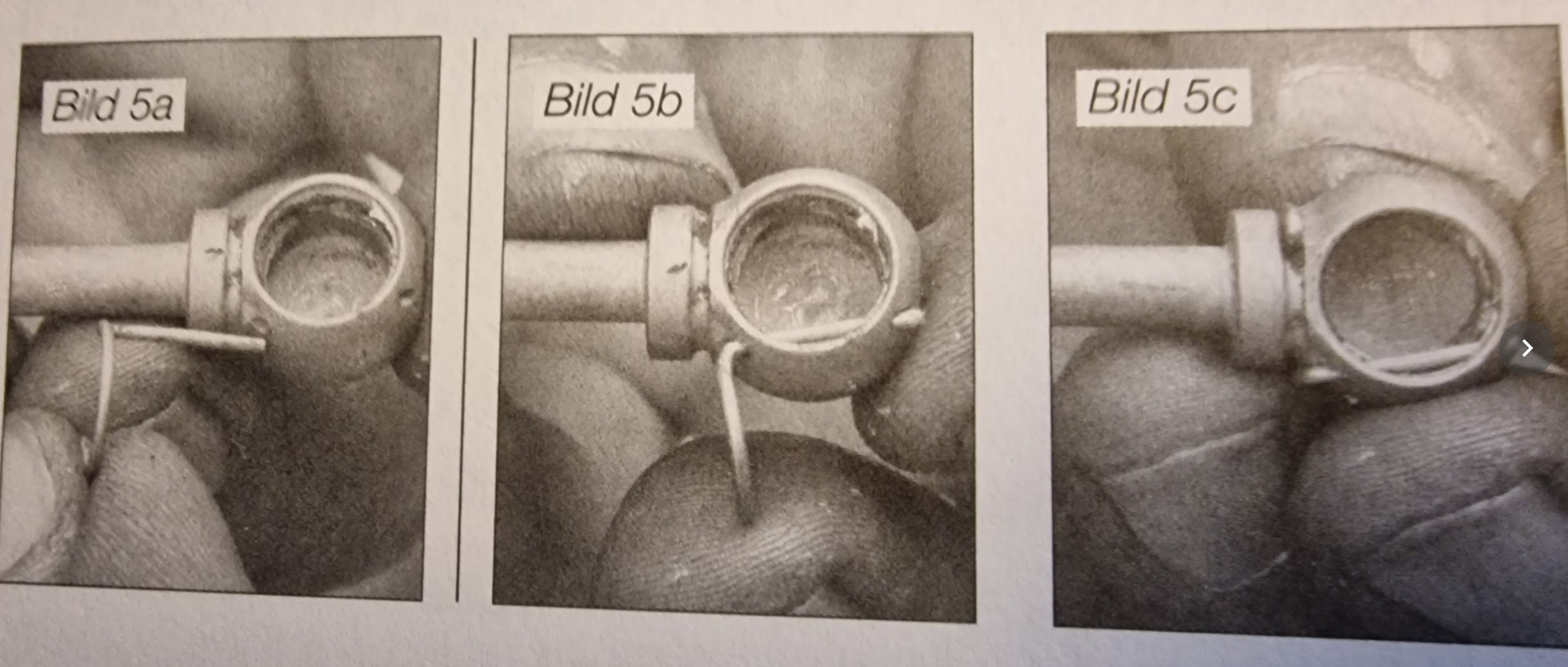

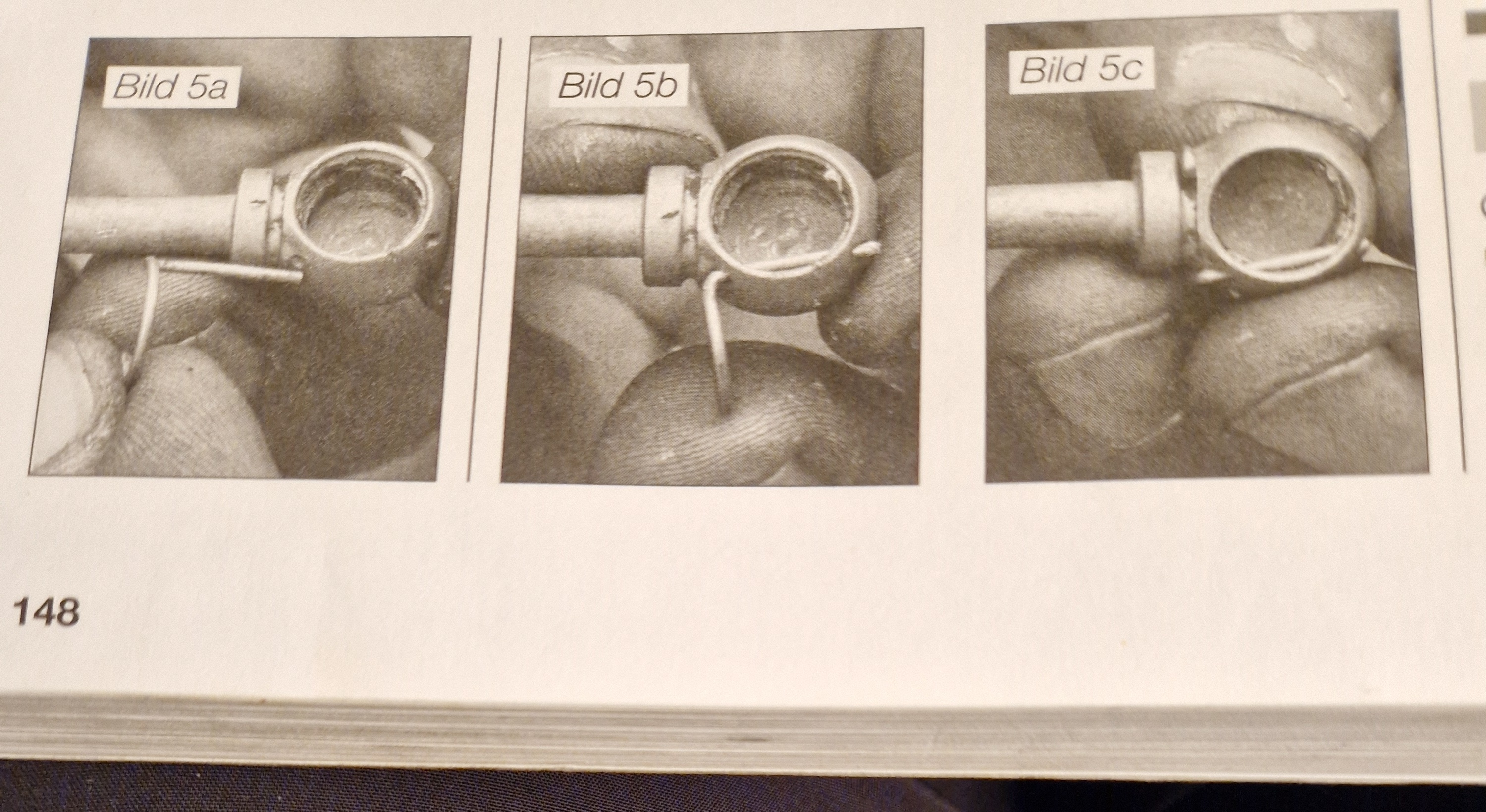

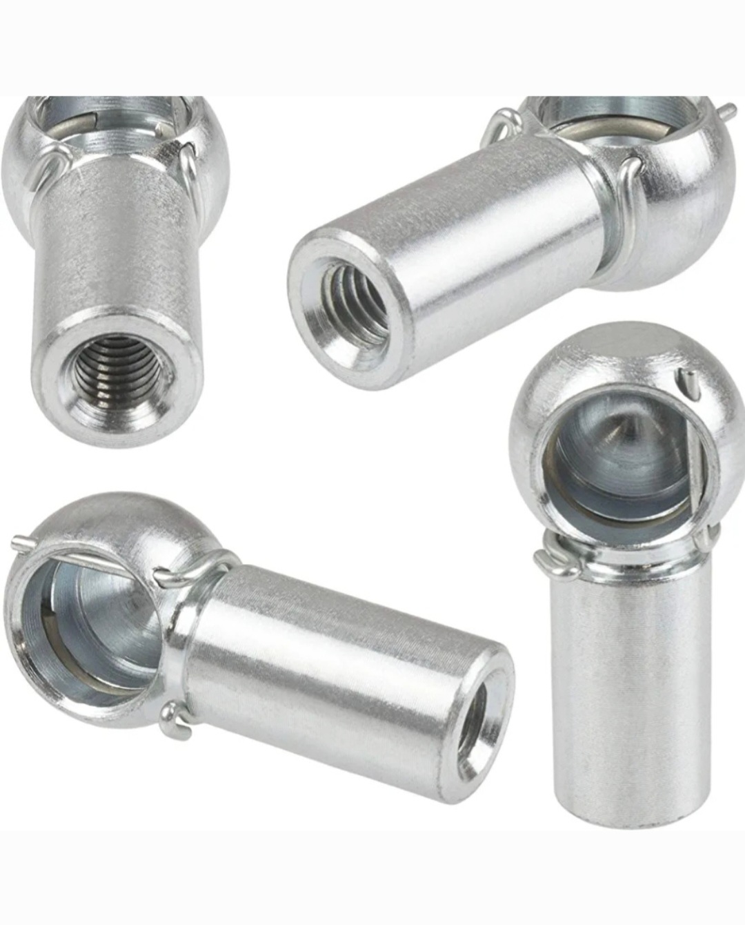

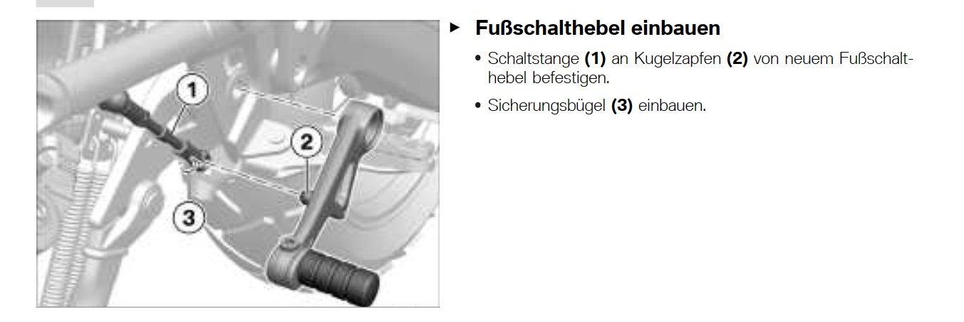

Hallo in die Runde,
kann mir bitte mal jemand eine bessere Beschreibung oder ein Bild senden, auf dem zu erkennen ist, wie der Sicherungsbügel lt. Bild :madssmiley: wieder verbaut? An die Gewindestange? :fragezeichen: Was wird damit wie gesichert?
Danke für Eure Unterstützung.
Viele Grüße
Dirk
Inot
Inot
22.07.2015
4.800
Graz Umgebung
R1300TB, Multi V4S
Sollte so ähnlich ausschauen, sieht man im eingebauScreenshot_20230310_204728_Gallery.jpgScreenshot_20230310_204728_Gallery.jpgten Zustand leider nicht.
Ist ein Drahtbügel der den Kugelkopf in der Pfanne hält.
G650X
08.07.2007
51
Rheingau
R1250GS
D A N K E Euch ALLEN
Ihr hab mich vor einer "schlaflosen Nacht" bewahrt. :jubel:

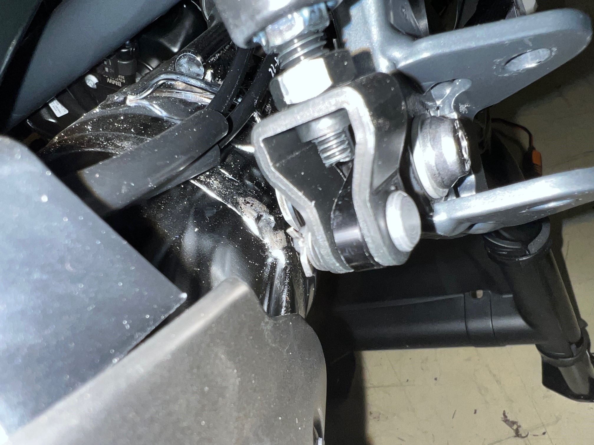

Ich habe heute auch die HP Hebelei montiert. Toll durchdacht aus meiner Sicht. Das Einzige was mir nicht so toll gefällt ist dieses Druckstück ohne Gummi. Ich bin heute nicht mehr gefahren, aber irgenwie sehe ich meinen Schuh an diesem glatten Alu abrutschen. Gummiert auch ohne Rollenlager wäre glaub besser. Hat schon mal jemand überlegt, wie man das ändern könnte? Man könnte das Teil vom Originalhebel nehmen, das ist nur irgendwie genietet. Dann das HP Teil bis auf einen Stummel absägen, Loch und Gewinde rein und das original dran schrauben. Ich traue mich aber nicht das HP Teil zu zersägen, es sei denn man könnte das als Ersatzteil irgendwo kaufen.
MichaelBC
MichaelBC
04.08.2022
3.324
88400 Biberach
1250 GS ADV Triple Black
Wenn es nur eine Gummierung sein soll, dann kannst Du ja 2 Lagen Schrumpfschlauch darüber ziehen. Ich persönlich komme mit dem glatten Alu sehr gut klar.
