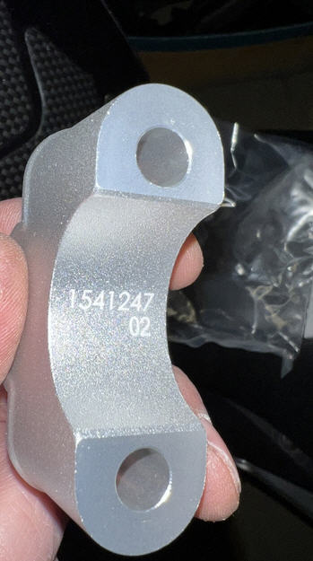

Diskutiere Verstellbarer Schalthebel im R 1250 GS und R 1250 GS Adventure Forum im Bereich Motorrad Modelle; Di Nummer auf der Lenker Erhöhung ist so genial angebracht, dass man sie nicht mehr lesen kann wenn der Lenker montiert ist.
Hans-Peter03
02.10.2020
24

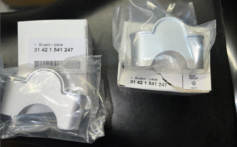

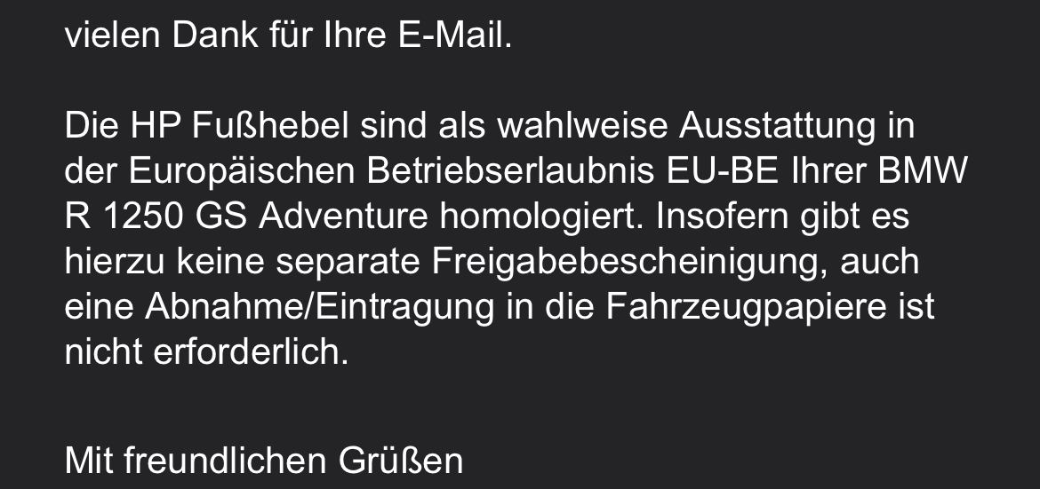

Diese Info habe ich heute von BMW bekommen.
also Originale HP tauschen und Gut ist.

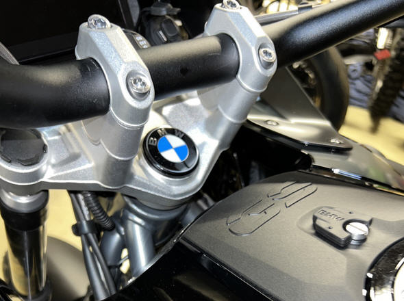

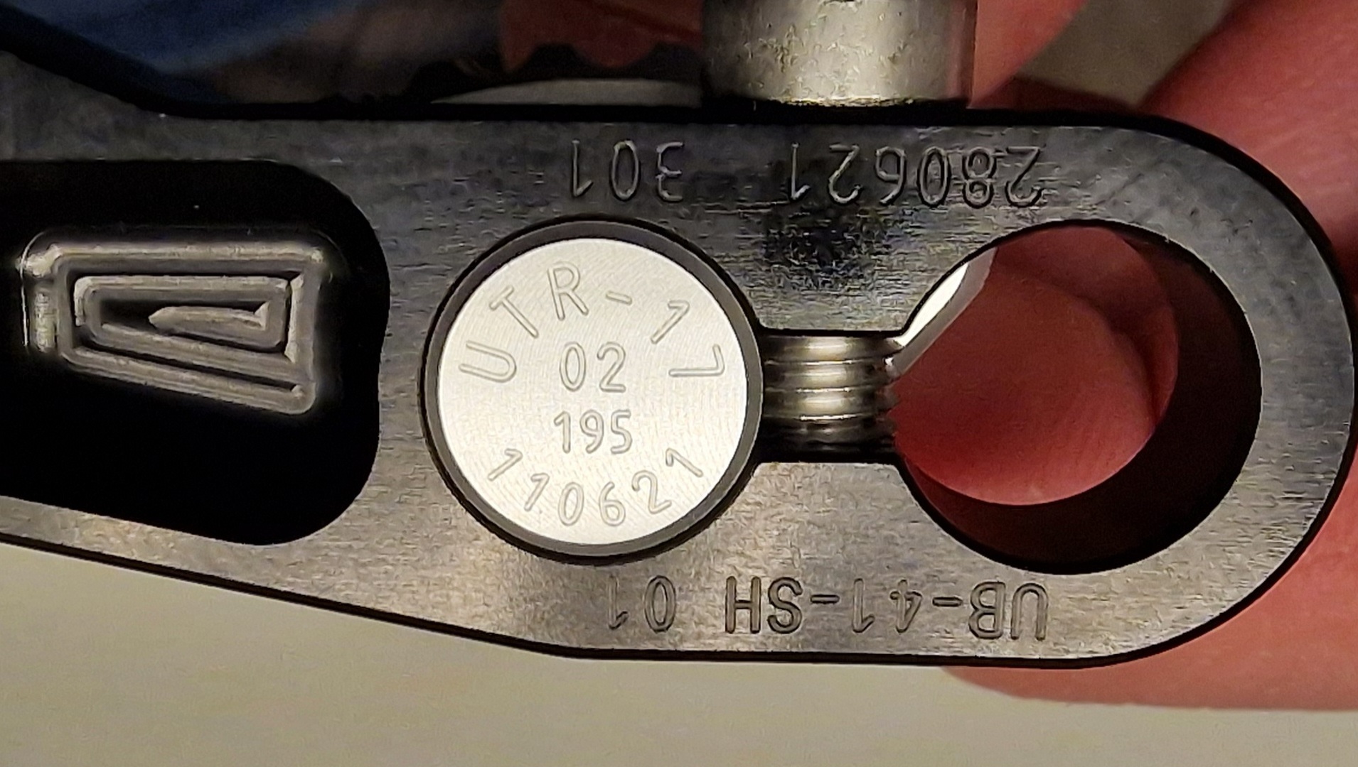

Ich habe eine Lenkererhöhung von Voigt und eine ABE die ich mitführe, aber soweit ich weiss, ist auf der Erhöhung nichts zu sehen, wie kann der Beamte erkennen, ob das auch die entsprechende Erhöhung ist? Und was würde passieren, wenn ich das Teil abschrauben würde, müssten sie mich dann weiterfahren lassen?
Vogt habe ich auch an meinem Moped. Da steht definitiv eine KBA-Nr. drauf. Und die hat den Streckenposten schon gereicht. Papiere waren nicht nötig.
Auch die Nummern auf dem Kupplungs- und Bremshebel von AC-Schnitzer waren ausreichend.

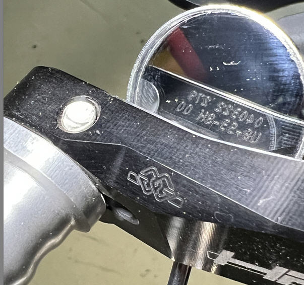

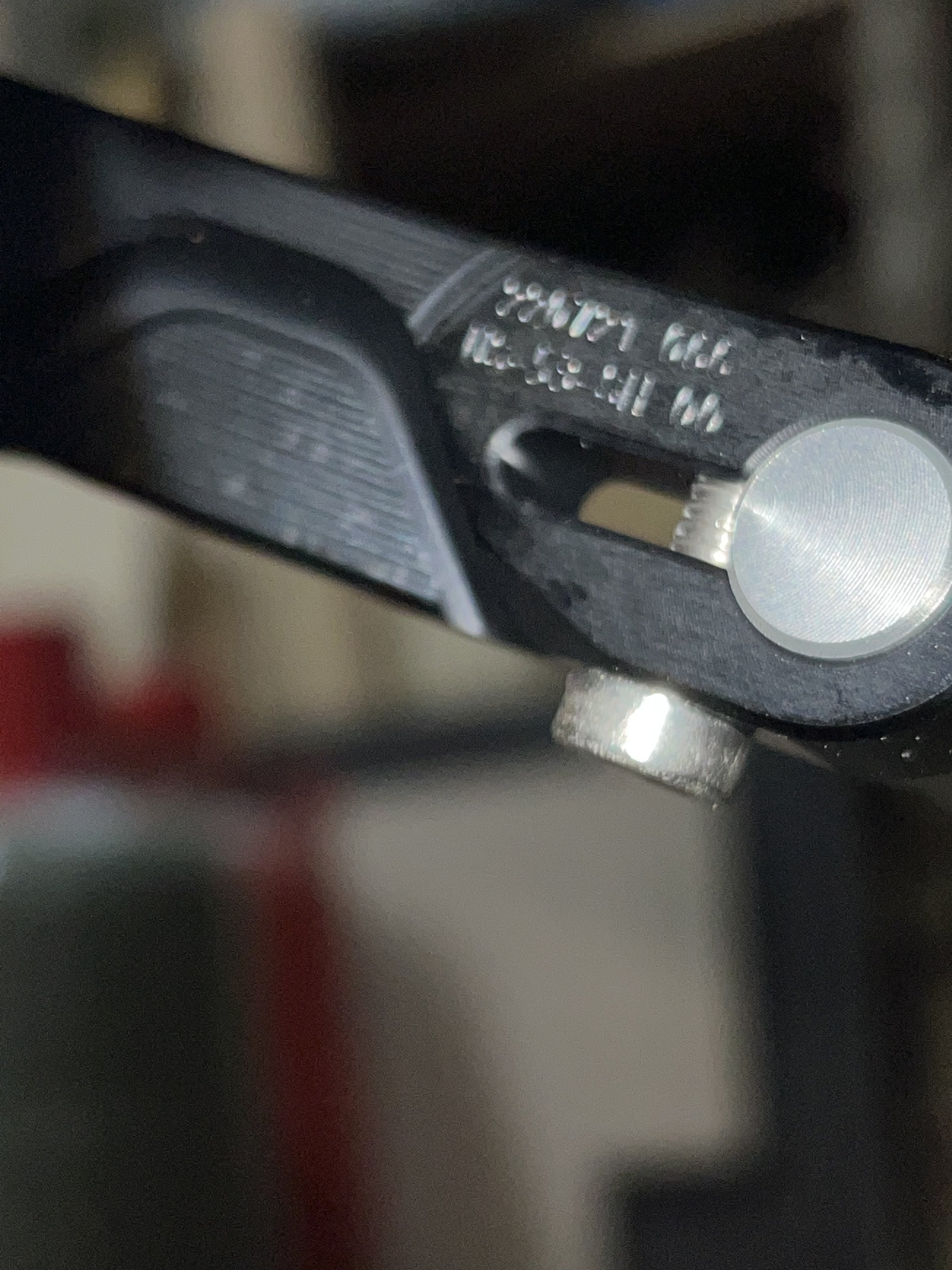

Habe meine originalen gestern bekommen und konnte daher ein Foto machen. Nummer ist auch auf dem Bremshebel vorhanden.

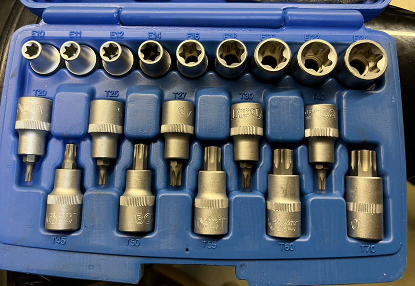

Hallo Zusammen, ich habe mir jetzt auch die BMW HP Schalt und Bremshebel bestellt.
Frage, die Bundbuchse hat ja einen Torx. Muss man hier bei der De- bzw. Montage gegenhalten oder dreht sich die Buchse nicht mit?
Und wenn ja, welche Größe hat dieser Torx? Ich habe aktuell nur bis Torx 50 und das ist viel zu klein.

Ich habe über den Torx den Hebel fest gezogen. Die Größe muß irgendwas zwischen 50 und 70 sein, weil das der Größte ist den ich habe.
die hintere Schraube hat die Torxgröße 40. Man braucht um diese zu lösen bzw. festzuziehen (19 nM) nichts kontern. Am besten Du lädst Dir von der BMW-Seite die Montageanleitung für HP-Fußhebel runter. Dort ist es sehr detailliert erklärt.
Habe erst dieser Tage die Fußhebel montiert. Keine große Sache, jedoch beim Bremshebel etwas aufwändiger. Das Aus- und Einhängen der Rückholfeder ist eine Frickelei.

Die Anleitung habe ich mir schon runtergeladen. Aber da stand nichts zu den Schlüsselgrößen drin.
Wenn er reicht die Schraube zu lösen ohne die Bundmutter gegen zu halten brauche ich mir keinen Torx für die Bundmutter besorgen.
Danke für die Info.
