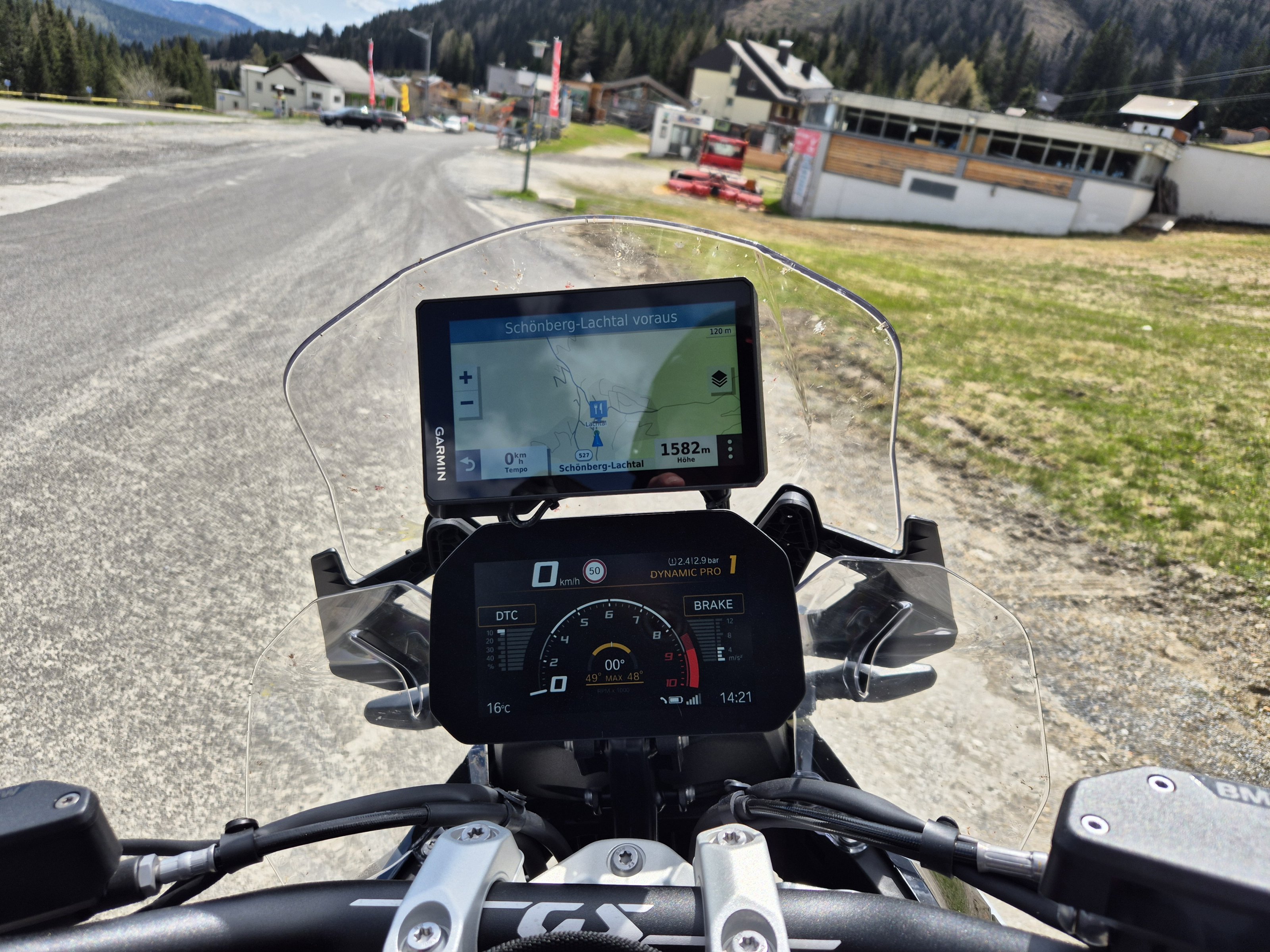

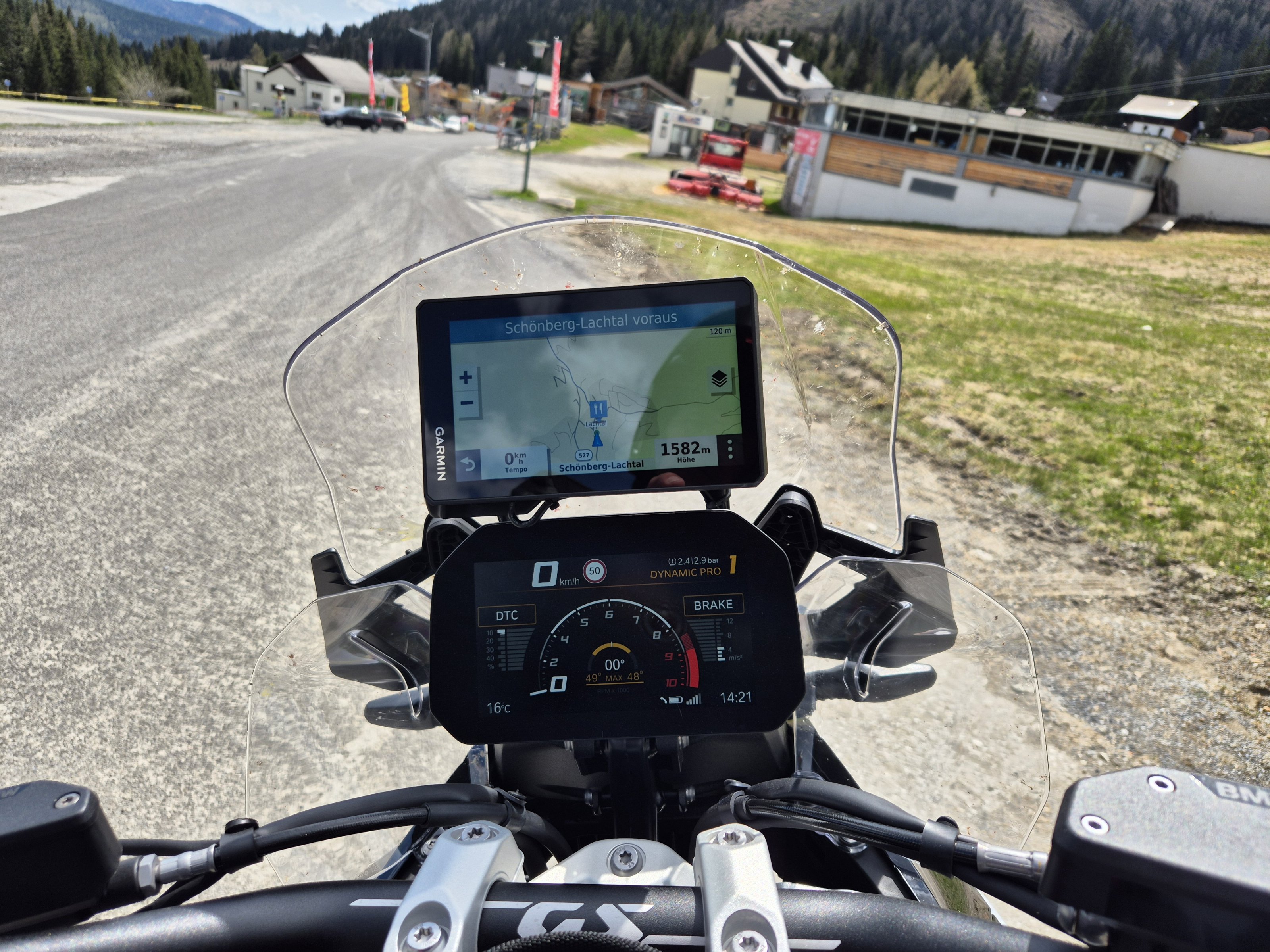

[Direkt nach dem Losfahren von zu Hause habe ich bei Siedlungstempo ausschließlich kurz den Fußbremshebel genutzt, die ABS-Regelung hinten setzte sehr schnell ein.]
So ein Foto ist ja aktuell Standard:
