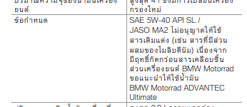

Hi,
ich glaube kaum eine andere Nationalitaet macht sich so viel Gedanken ums Oel wie die Deutschen.
Empfohlen in Thailand:
Kann am 25.01., wenn ich wieder in Bangkok bin, auch noch die Rechnung der Einfahrinspection vom 24.12.24 anhaengen aber normalerweise fuellen die BMW Haendler ein was im Manual steht.
Normaler Temperaturbereich in Suedostasien 20 (auf dem Berg) bis 42 Grad C auf dem Highway.
Luftgekuehlte von 0 bis 82 Tkm gefahren in 4 Jahren (2011-2014) und verkauft mit einem smooth laufenden Motor,
1200er GS LC in von 0 bis 72 Tkm gefahren in 8,5 Jahren (2015-2024) und verkauft mit smooth laufenden Motor,
1250er GS (2024-) jetzt 4000 km gefahren und laeuft super.....
158 tkm und 14 Jahre koennen schon fast als Langzeiterfahrung durchgehen.....
Natuerlich brenne ich nicht mit 200 den Highway fuer hunderte km entlang aber vom Stadtverkehr in Bangkok, Kuala Lumpur und Singapore bis zu zuegigen Etapen (160-180 km/h) auf dem malayischen Highway war alles dabei. Ueberwiegend jedoch Landstrassen-Touren (80-140 km/h) mit 350 bis 550 km am Tag. Da brennt nix an.... Jetzt gibt BMW sogar 5 Jahre Gewaehrleistung auf den Dampfer hier....
Die Luftgekuehlte hatte im Stau in KL oder Bangkok paarmal Temperaturwarnung an...Pause gemacht und was getrunken und danach weiter...Die LC hat nie gezuckt....
Also bezueglich anderes Oel in heissen Laendern macht sich BMW weniger Gedanken als der Herr Minister mit seinem Hitzeschutzplan fuer den Sommer (bitte, das ist nicht politisch sondern nur ein Vergleich, daher waere es schoen es mal nicht zu loeschen). 30 bis 35 Grad C mit praller Tropensonne sind hier fuer Mensch und Maschine die Normalitaet und weder stirbt der Boxer noch der Rentner, der hierher auswandert, davon.... nur der Kunststoff altert deutlich schneller hier.....
Gruesse Andreas

Super, das ist mal eine Info, nach der ich ja zu Beginn gefragt habe.
Also scheinen die Vorgaben einheitlich zu sein. Die technischen Hintergründe würden mich interessieren.

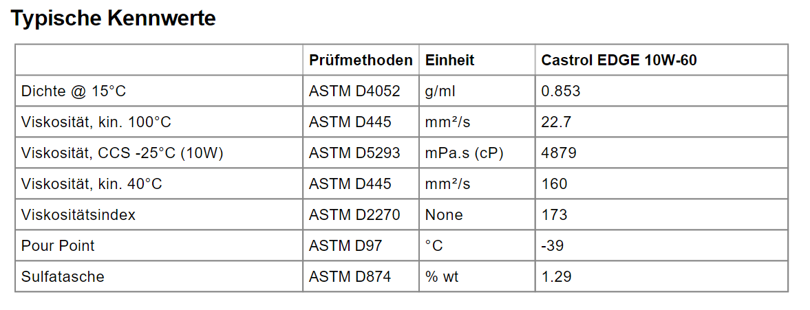

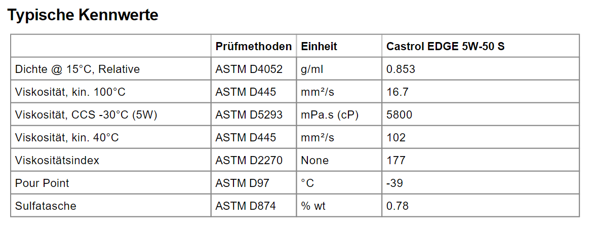

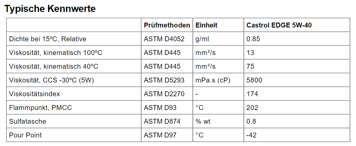

Viskosität bei Mehrbereichs-Öl ist ein Arschloch ;) oder meist anders(t) als ich auch früher gedacht hatte.
Öl würde ich bei einem modernen Motor der für 5er Öl ausgelegt ist nicht unbedingt "unten" erhöhen wollen.
Ein 5W-40 ist kalt dünner als ein 5w-50 oder gar ein 5W-60, und ein 10W-60 ist noch wesentlich dicker im kalten Zustand.
Das kann dazu führen das die Lager beim kaltstart schlechter / nicht geschmiert werden - man hat dann zwar eine tollen Öldruck, ber keinen Fluß.
Man müsste also evt. ein 0W-60 nehmen wenn man eine 60 haben wollte, wenn man ganz pingelig ist.
Hier mal zum Vergleich drei Castrol Öle - man beachte die Viskosität bei 40°C
