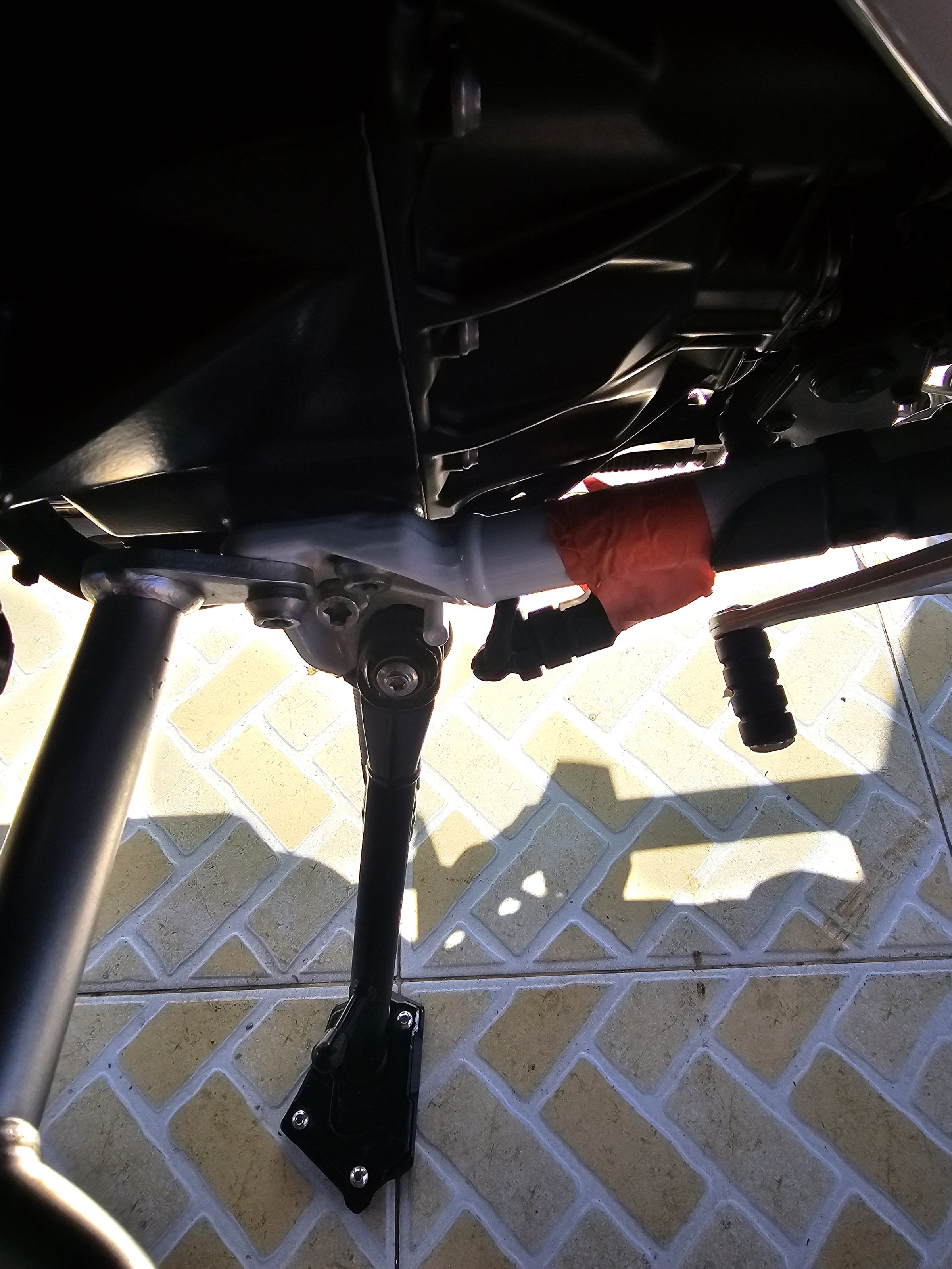

20250103_143248.jpg Dem Perfektionisten wird es grausen aber es funktioniert....Die Befestigung des Schaltstegs war sauber abgescherrt, 3 mm Loch gebohrt und ne lange 3,5 mm Edelstahlschraube in das Alu reingezwaengt ohne Schneidwerkzeug mit etwas Kettensaegen oel und es haelt....Gedanken ueber eine Nadellager-Lagerung kamen da nicht auf.....
