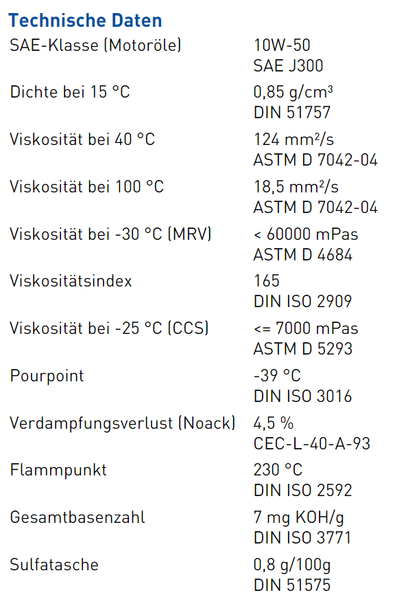

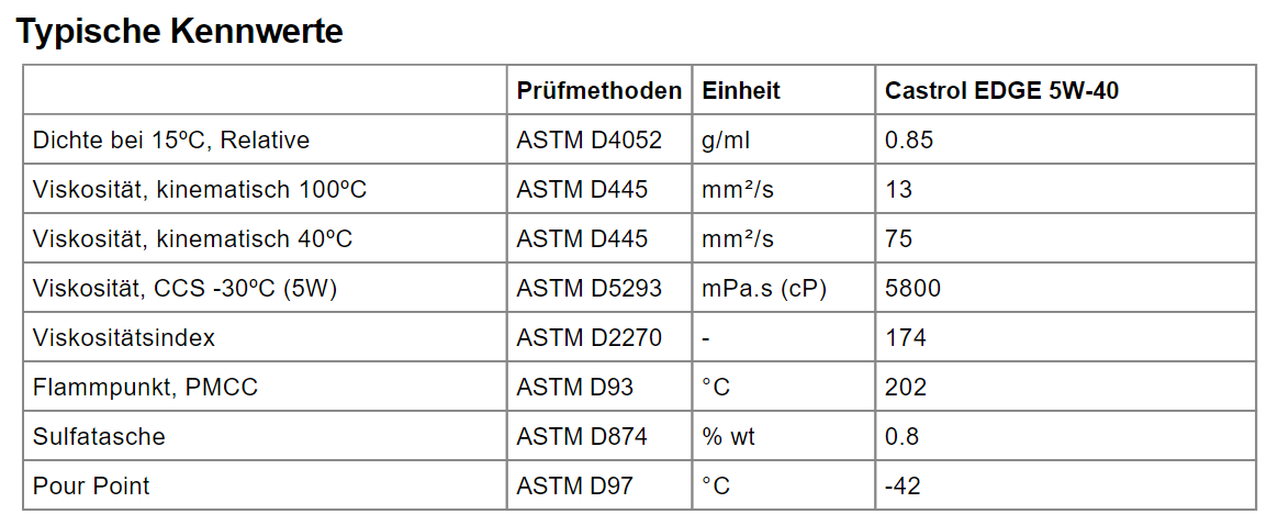

Oben wurde z.B. ein LM 10W-50 empfohlen - das im Vergleich zu einem 5W-40 (kalt/warm 5,8):
40° 124 zu 75 = Faktor 1,7
100° 18,5 zu 13 = Faktor 1,4
kalt zu warm = Faktor 6,7

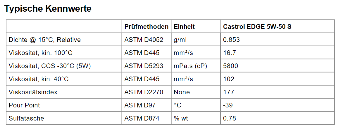

nehme ich das 5W-50
40° 102 zu 75 = 1,4
100° 16,7 zu 13 = 1,3
k/w = 6,1
