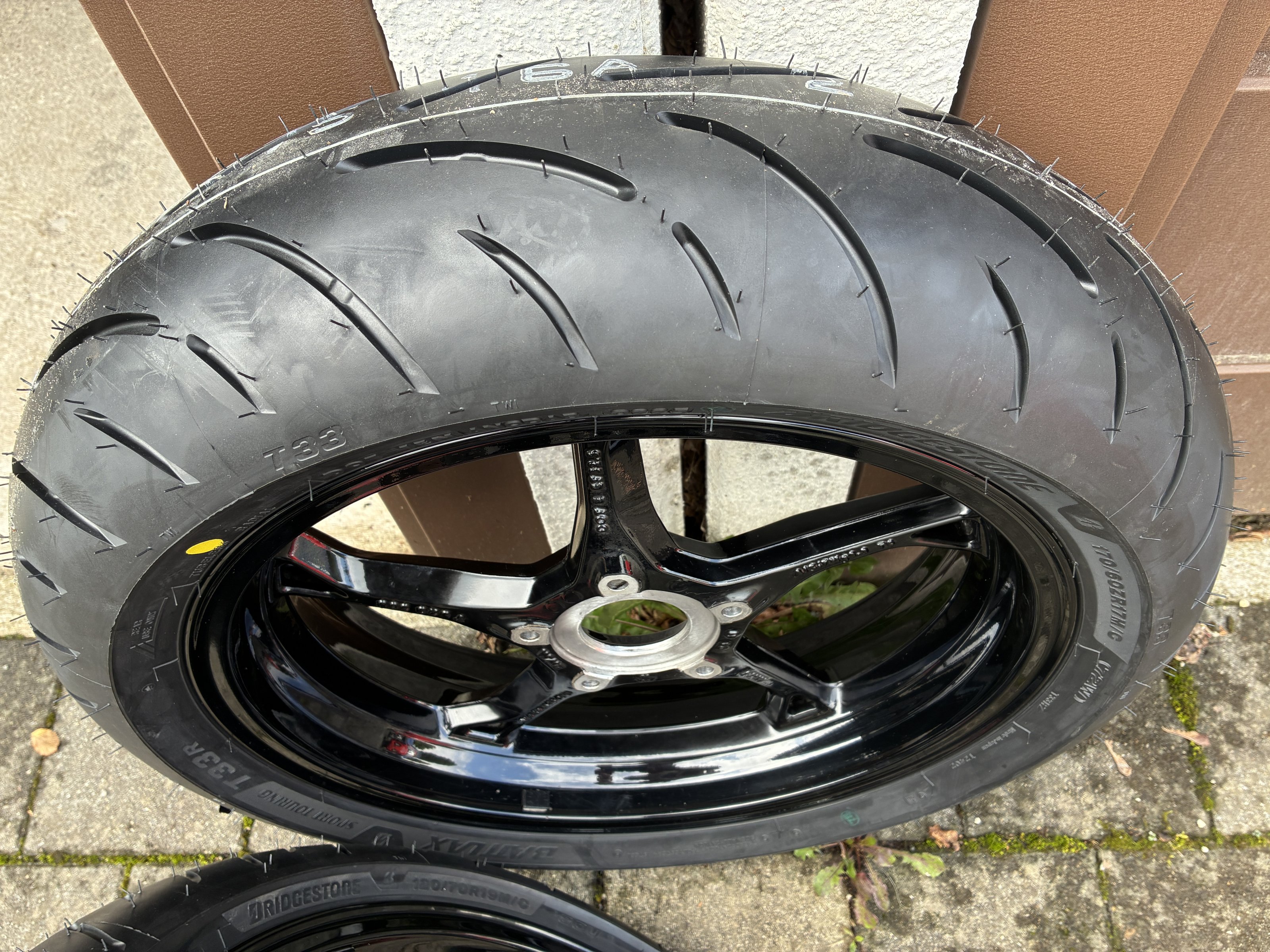

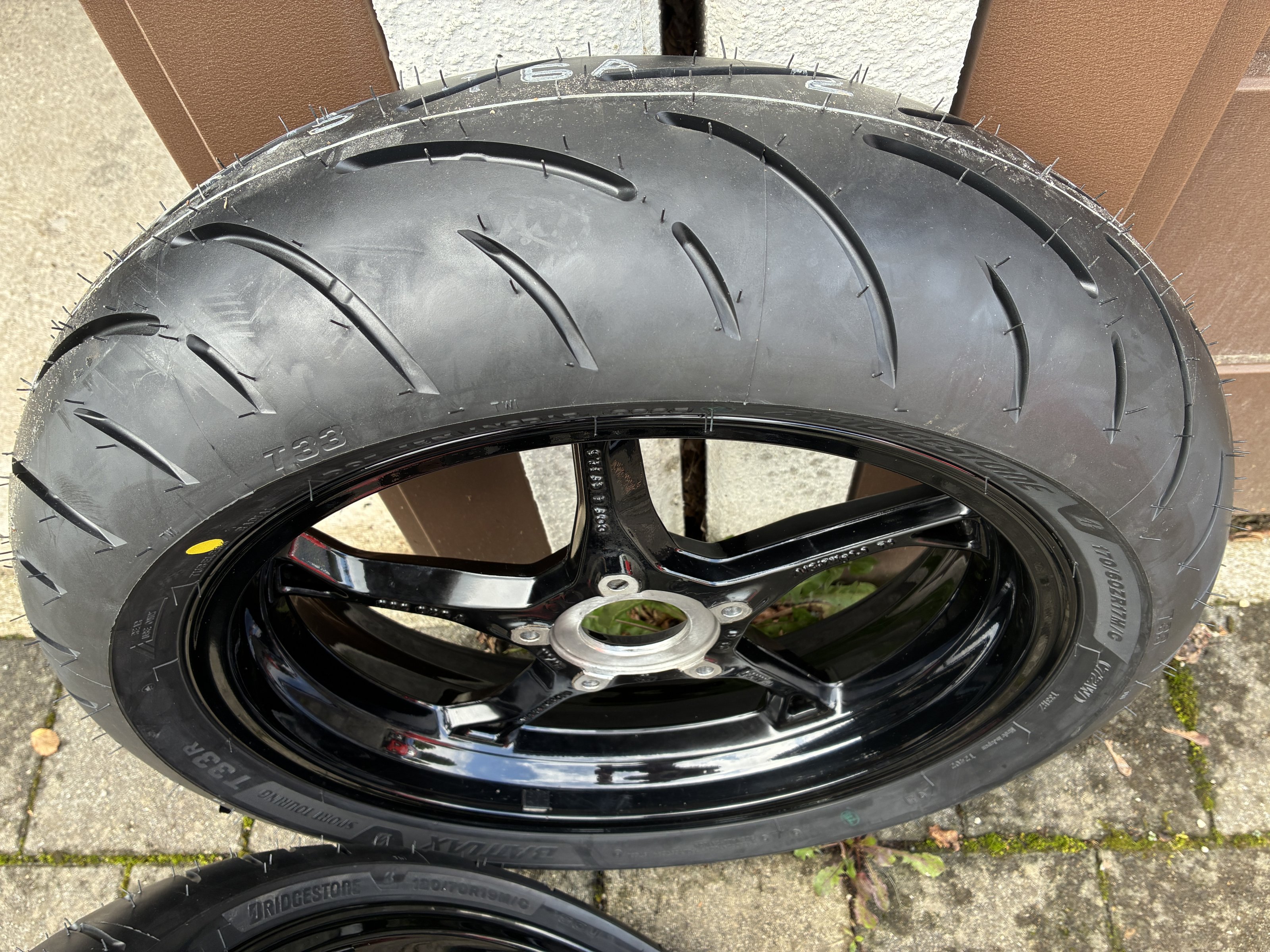

Magst du mal ein Foto vom Hinterreifen schicken?
Mich interessiert wie weit der Reifen an den Flanken rumgezogen ist, sprich wie er mit der 4,5 Zoll schmalen Felge der GS harmoniert.

Muss ich mal machen.. aber es bleibt gut 1cm, der nicht angefahren wird, trotz 45 Grad Schräglage. Hatte ich beim Road 6 von Michelin schon so. Beim Fahren spürt man aber nichts davon, kippt auch nicht nach unten weg.

Sieht nach Serien-Gussrad R1300GS aus.

Ja, Larsi hat's aufgelöst - schnöde, aufpreislose Alugussfelgen. :giggle:

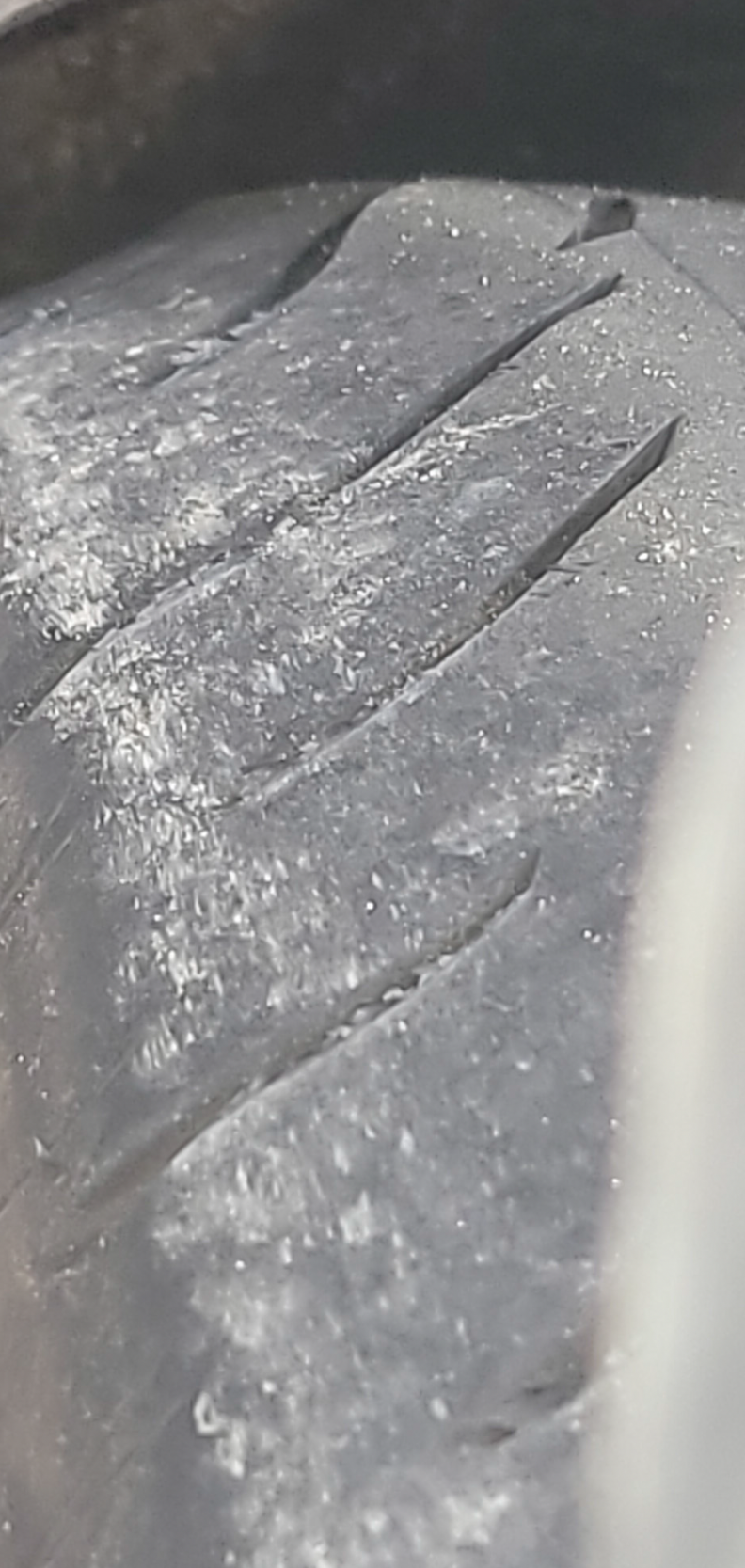

Ich fahre meine Reifen selten mittig ab, sondern immer an den Flanken. Und nein, nicht wegen der Schräglage (ok, auch), sondern wenn mal wieder etwas länger kurvenarm gefahren wird. Stichwort: Camber Effekt. Im Bild: Der T32

Beim Auto die Auswirkung des Radsturzes (camber = Sturz) auf Fahrdynamik und Verschleiß.
Beim Motorrad bin ich gespannt auf die Erklärung. Sturz beim Motorrad kenne ich nicht, solange der Rahmen nicht krumm ist.

Ich habe auch gegrübelt wie das zusammenhängen kann, wahrscheinlich ist es viel profaner, vielleicht falscher Luftdruck?

Schräge Fahrbahn, Seitenwind?
Zumindest sind die Einflüsse durch das Fahrzeug selbst nicht mit dem Auto zu vergleichen.

Möglich, aber wie oft kommt sowas im Alltag vor, dass sich das auf das Laufbild auswirken kann?
Eventuell ist es ja auch nur ein Stöckchen, über das wir hier springen. :giggle:
Wenn man z.B. länger auf der Autobahn fährt, dann führt dies aufgrund der immer vorhandenen leichten Neigung der Fahrbahn nach aussen (in Europa infolge Rechtsverkehr ist die Neigung nach rechts) zu ungleichem Tragbild bzw. Verschleiss. Kommt dann z.B. noch eine Beladung (z.B. Sozius, Gepäck etc.) hinzu und der Reifen wird stärker belastet, so verstärkt sich dieser Effekt.
Zudem wird beim Fahren, egal ob Kurve oder geradeaus, immer Gummi abgeschmiergelt. Je schneller man fährt, desto mehr. Moderne Bikes mit Fahrprofile lassen sich diesbezüglich einstellen, z.B. wird im Sportmodus (aka Dynamic) mehr Schlupf ( = letztlich Abrieb ) zugelassen. Will man somit den Effekt minimieren, so fährt man halt im Rainmodus, denn da wird der zulässige Schlupf minimiert. Ist ein ziemlich hässlicher Effekt und ja, er heisst auch beim Motorrad so, nicht nur beim Auto. Wusste ich früher auch nicht. Erst das mehrfache Auftreten an meinen Reifen auf Touren mit langen Anfahrwegen und dies bei verschiedenen Reifenmarken hat mich ins Grübeln gebracht. Erstmals hatte ich den Effekt bei der Rückreise aus Südfrankreich via Autobahn im 2017. Diesmal war es mit einem komplett anderen Bike aus Hirtshals, mit sehr vielen km Autobahn ( bei max. 105km/h und Regen ).

Jein. Wenn es falscher Luftdruck wäre, dann würde das Tragbild symmetrisch sein. Also links und rechts.
Obiger Reifen wurde, da ich damit (leider) 1300km Autobahn fahren musste, mit 3.2bar befüllt. Vorgesehen sind bei Beladung "nur" 2.8bar. Und das ist bei langer Autobahnfahrt def. zu wenig. Sieht man dann auch an der Reifentemp., die geht auf 53 Grad hoch. Bei 3.2bar (kalt) bleibt sie dann bei so ca. 45 Grad. (Bei sommerlich warmem Wetter)
