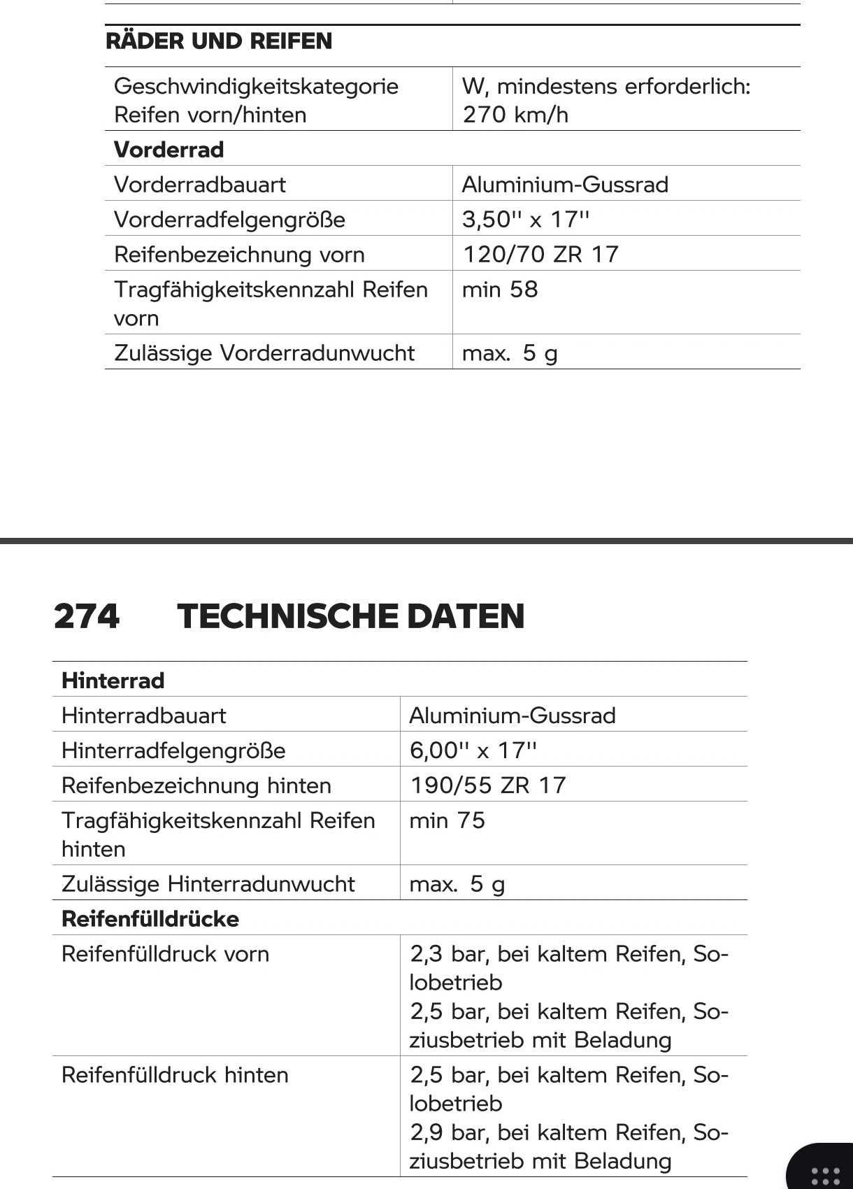

Weniger ist nicht zwangsläufig zu wenig.
Edit:
Ich frage mich schon lange, warum früher oft im Solobetrieb andere Drücke als bei voller Beladung angegeben wurde (zB 2,2/2,5 und 2,5/2,9) und seit einiger Zeit nur noch der Druck bei voller Beladung auch in allen anderen Situationen passen soll.
Eine CBR600RR mit 120/180 soll 2,5/2,9 fahren ... wiegt inkl 75kg Fahrer(in) mit Klamotten ~270kg.
Eine R1250RT mit der gleichen Reifengröße/Tragfähigkeit wiegt leer 279kg und darf knapp 230kg zuladen, also ~500kg.
Derselbe Luftdruck bei fast doppeltem Gewicht?
Da ist doch eine der beiden Luftdruckangaben Unfug.

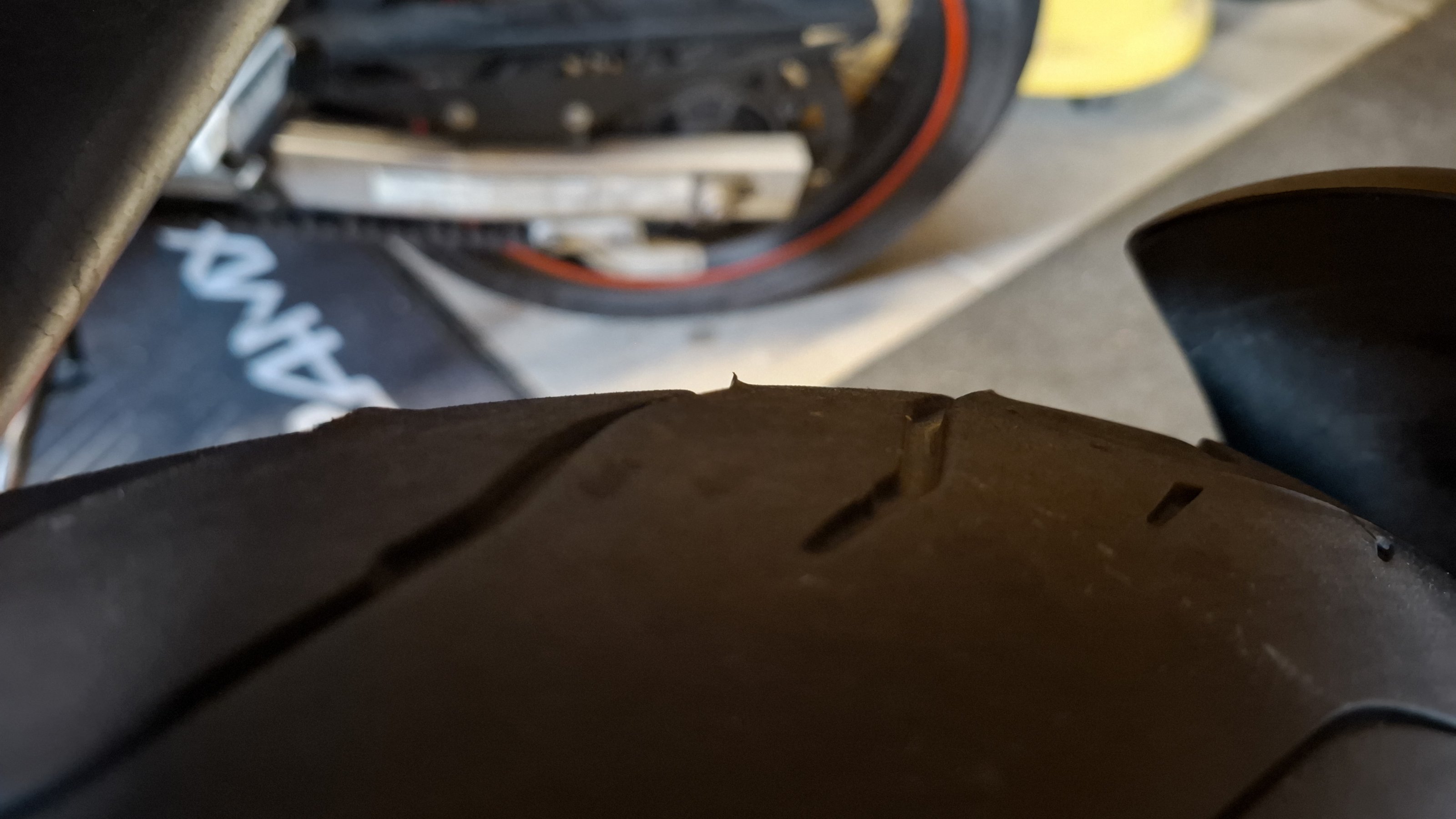

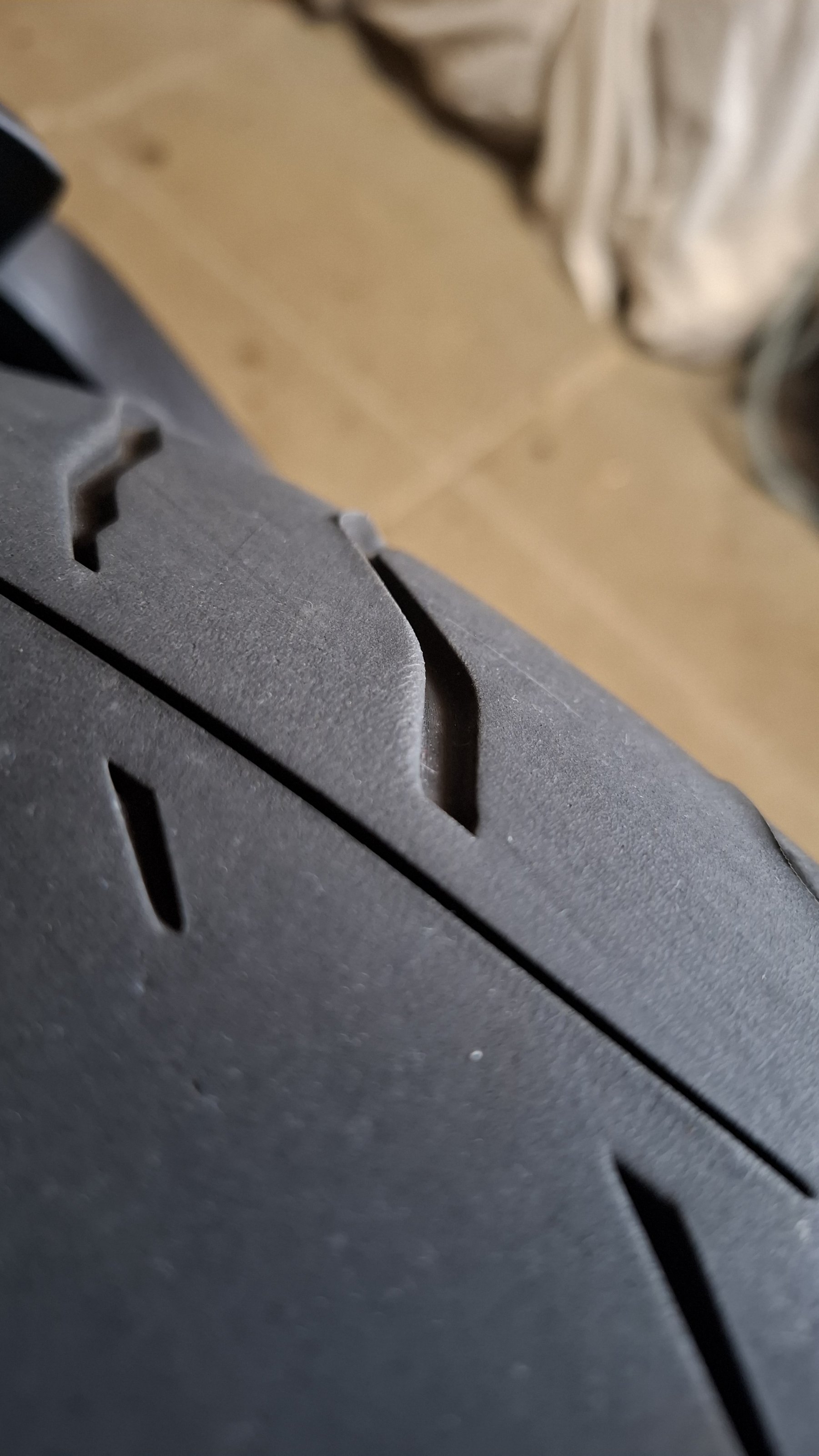

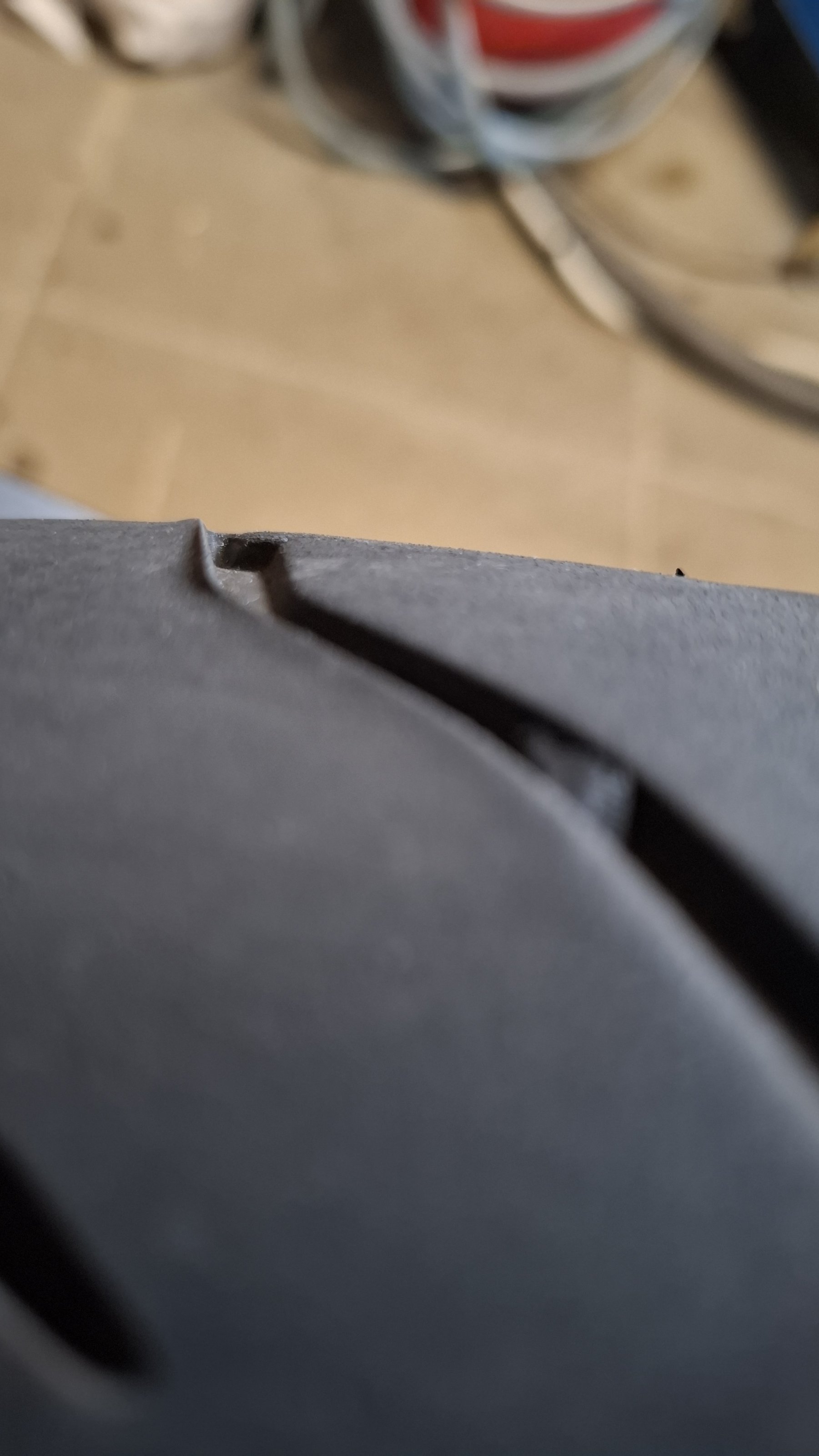

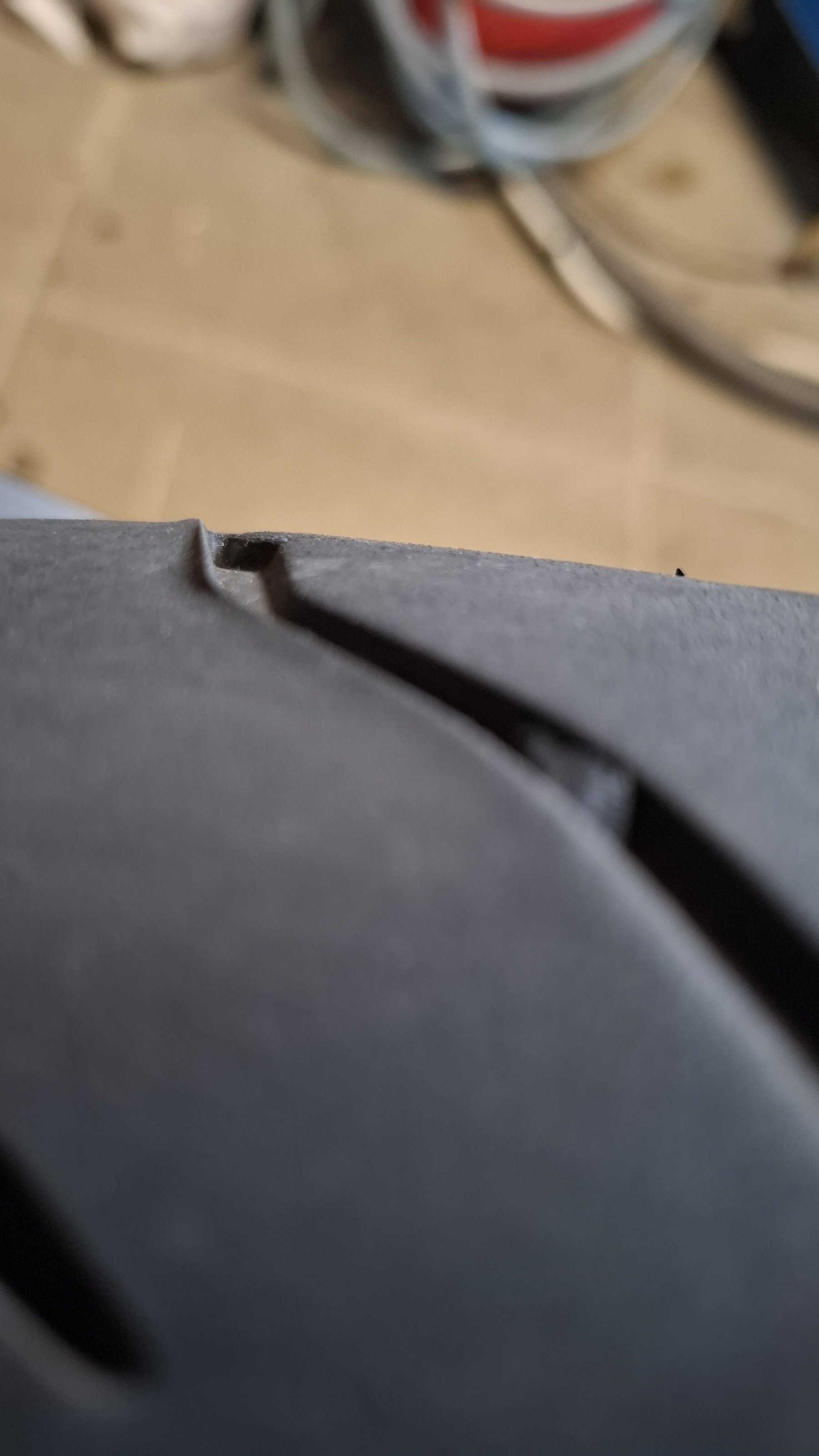

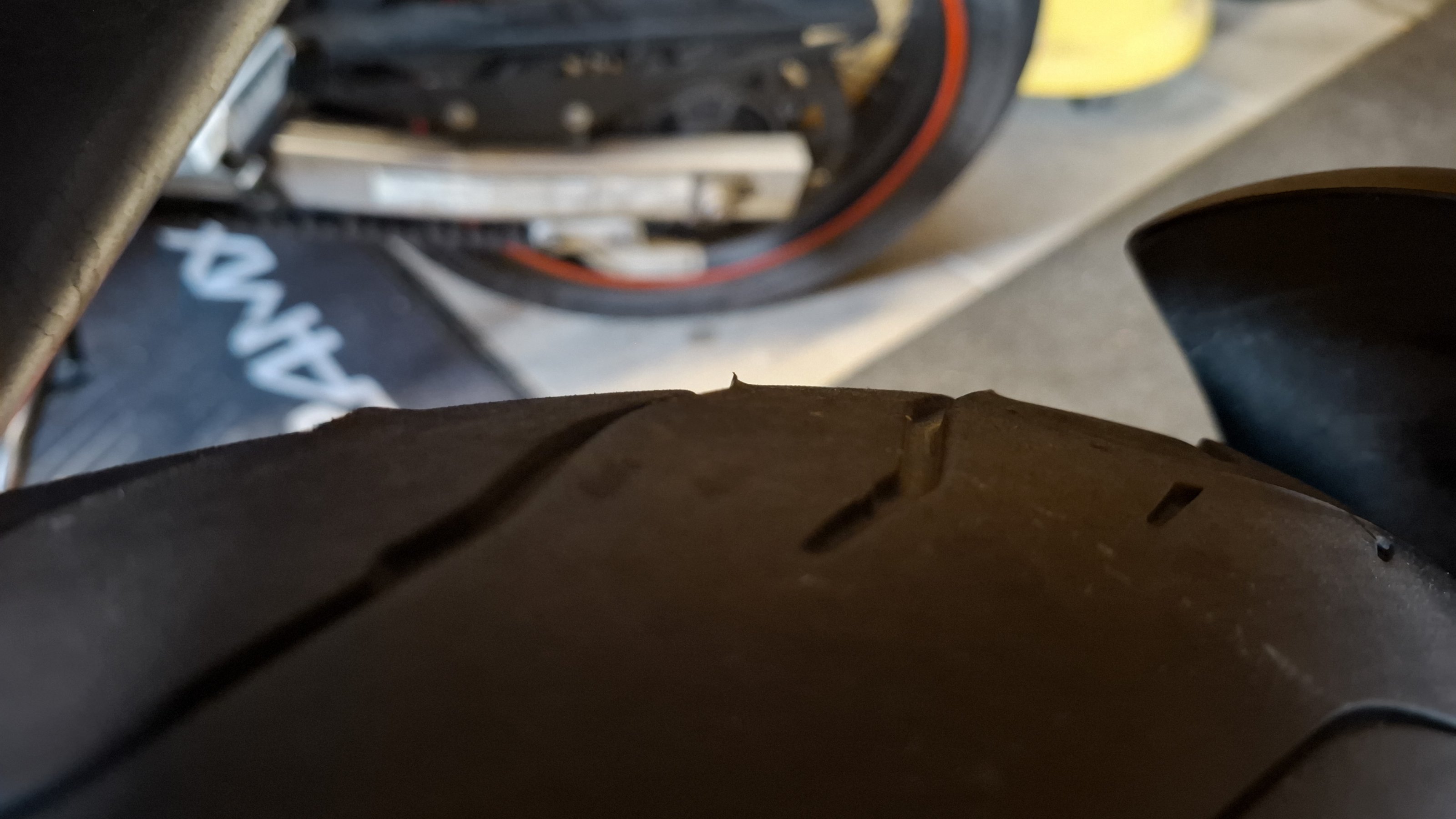

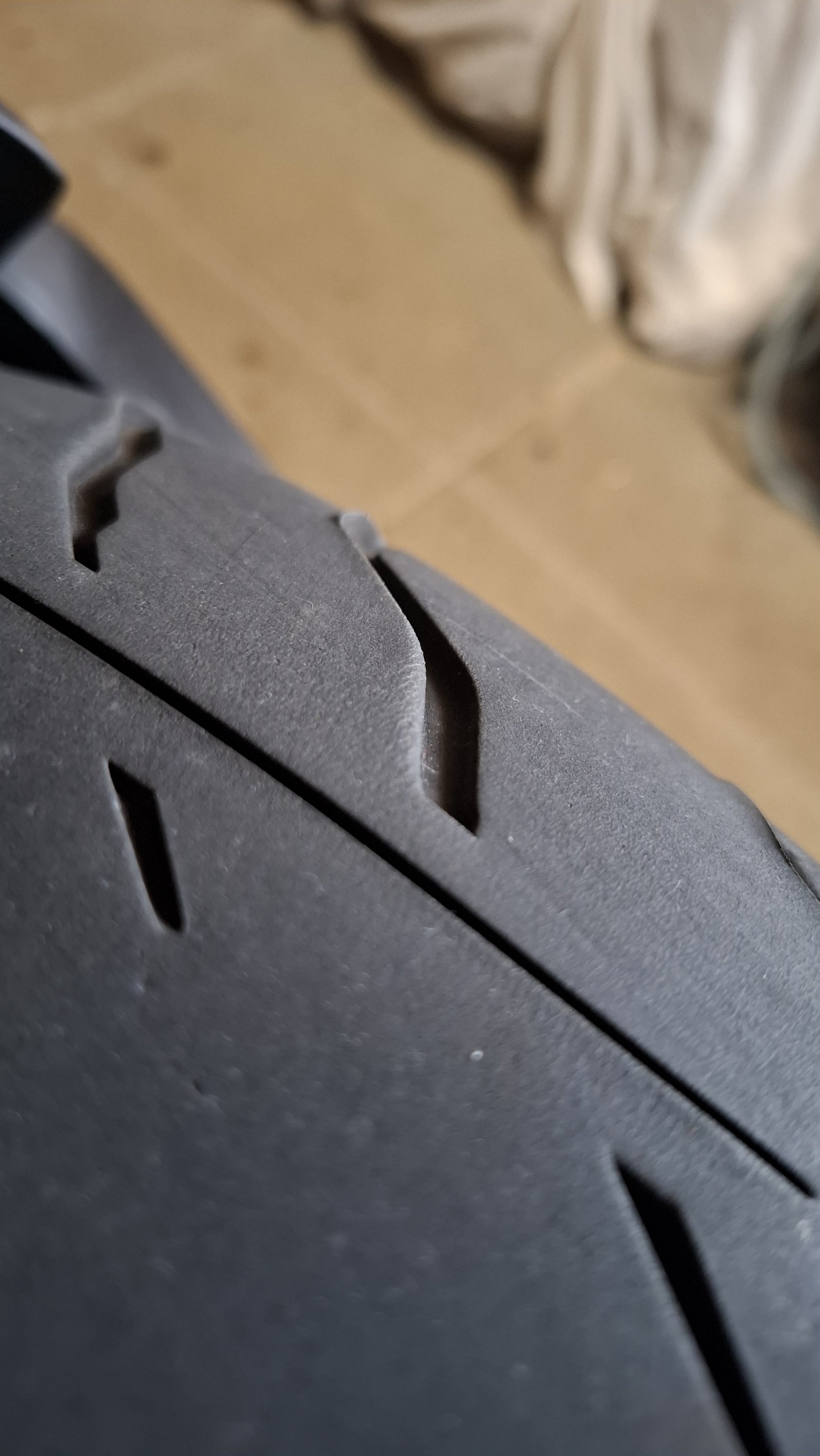

Geradeaus nicht zu hören, in Kurven ganz leichtes Surren.
Hab den RS4 das erste mal ausprobiert.
Im Mai montiert und nun brauch ich wohl einen neuen.
6200 km Dolomiten/Schweiz/Österreich
Fast nur auf Alpenpässen unterwegs gewesen.
Autobahn vlt. 100-200 km
Hinten jetzt noch ca. 1,6mm
Vorne hab ich erst 4700 km drauf. Profil noch fast wie neu. Bremse auch viel mit Motorbremse, was natürlich auch wieder eher auf den Hinterreifen geht.
Vorne aber auch keine Anzeichen von Sägezahn.
Mein Fazit:
Persönlich würde ihn nicht mehr kaufen.
Der Reifen hat sehr schnell einen extremen Sägezahn an den Flanken gebildet.
Das ist das Surren was ihr alle hört. Bei mir schon ein sehr lautes Surren.
Die Zahnbildung kann man bei mir auch deutlich sehen. Es sind zum Teil 1,5 mm Höhenunterschied von vorderen zur hinteren Profilkante.
Am Anfang war ich sehr zufrieden. Die GS ist förmlich in die Kurven gefallen. Aber diese Eigenschaft hat der Reifen schon nach 1500 km verloren. Ich musste immer mehr drücken.
Ich finde er hat sich trotz überwiegender Passfahrten dennoch sehr stark in der Mitte abgefahren.
Für einen Tourenreifen aus meiner Sicht eher ein Minuspunkt.

Na also,genauso wie bei meiner 1150 GSA und deshalb hab ich das auch für meine 12er GSA TÜ übernommen.
