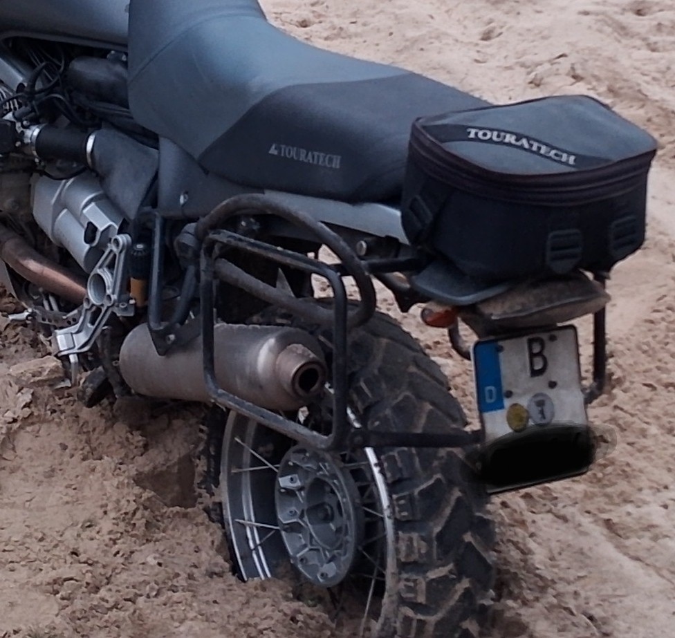

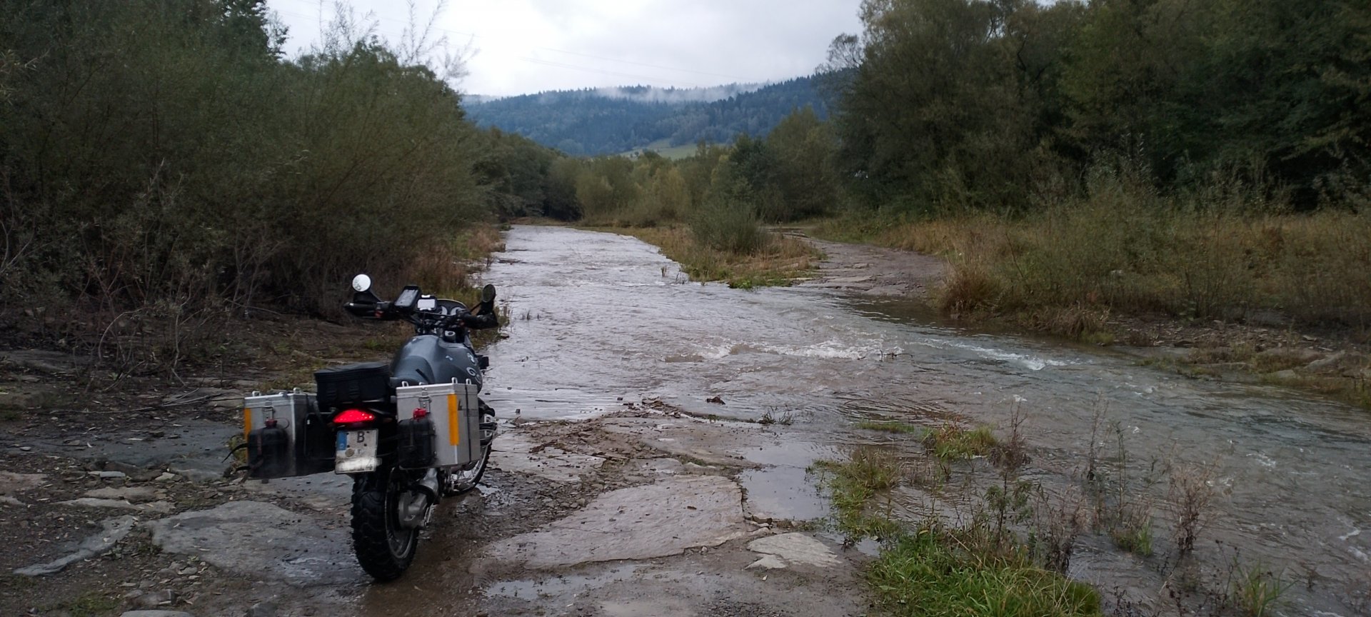

Nimm den Trail Plus wenn du auch abseits des Asphalt Bandes unterwegs sein willst. Und auf jeden Fall die verstärkte Dakar Variante mit dem gelben Streifen. Der Reifen ist sehr robust, wiederstandsfähig und langlebig. Es gibt nur einen Fehler den viele mit diesem Reifen machen.....zu hoher Luftdruck! Wenn du Solo auch mit Gepäck unterwegs bist reichen Vorne 2.0 und Hinten 1.8 -2.2 Bar je nach Zuladung. Alles was drüber ist ergibt einen Vollgummi Reifen, da die Karkasse schon extrem stabil ist im Vergleich zu herkömmlichen Reifen. Mit diesem Luftdruck haben die Reifen bei mir eine Laufleistung Vorne 15-18 Tkm Hinten 11-13 Tkm.

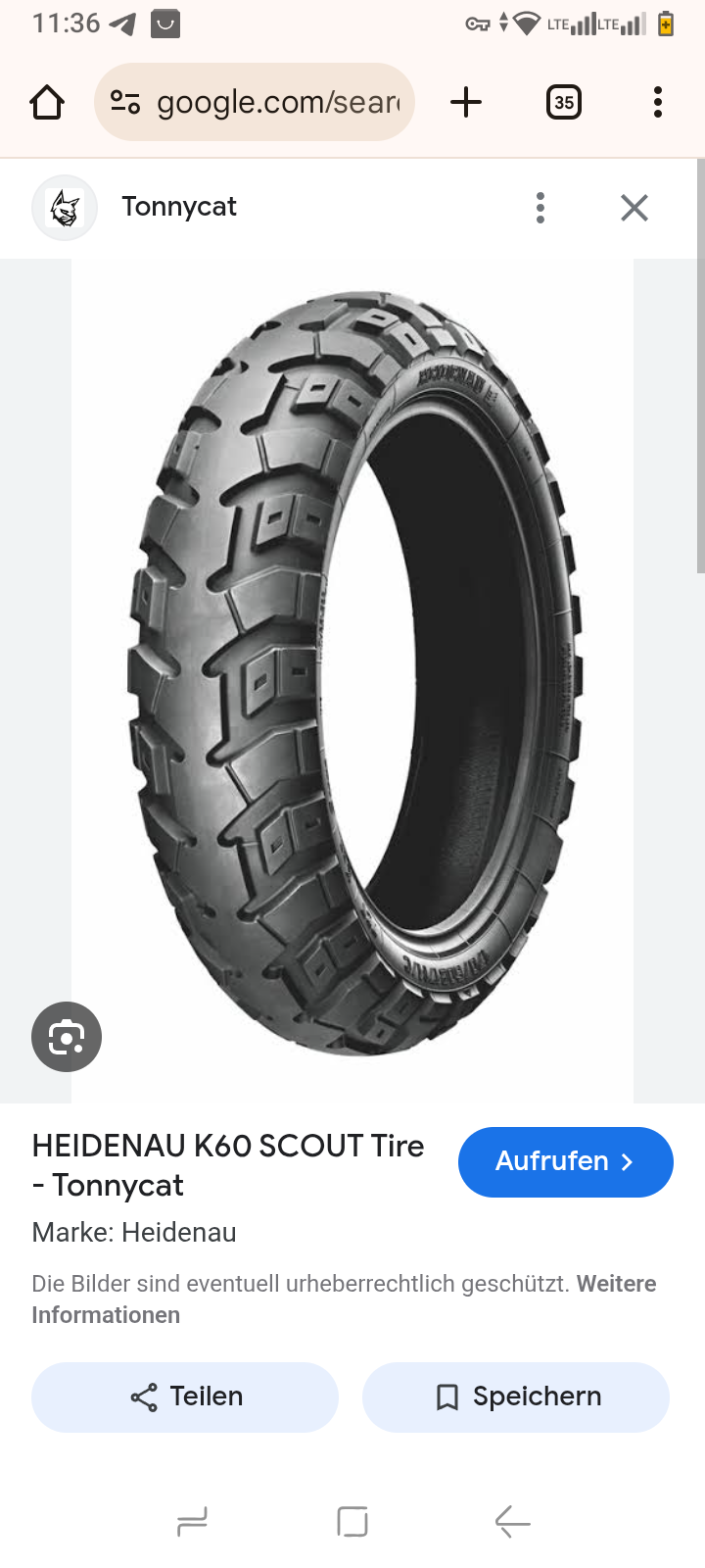

Da bringe ich noch den Heidenau K 60 Scout ins Spiel ...

Der hat leider im Gegensatz zum Mitas einen durchgehenden Mittelblock was im Sand oder Schotter ein wirklicher Nachteil ist.

Nein das ist der Ranger er meinte den Scout.
