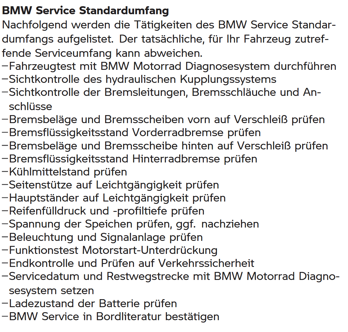

Der kleine Service ist "unrund" 30, 50,... und großen Unterschied gibt es nicht, außer das der eine zeitabhängig (weil das Öl ja so pöhse altert ;) ) durchgeführt wird.
Wenn Du z.B. viel fährst wie ein Bonsai, wir nur beim Jahreservice die Bremsflüssigkeit gewechselt, obwohl Du schon zehnmal beim Streckenabhängigen warst.
Was für Dich zutrifft / am besten passt musst Du selbst anhand vom Wartungsplan eruieren.

Da kenne ich, aber du hast vom Jahresservice geschrieben und das unterscheidet sich ja nicht vom normalen 30, 50er Service, oder?

Bei 20, 40, 60 werden - Öle, Zündkerzen, Filter, Ventile, evt Kardan - siehe Tabelle oben
Unstrittig, die Tabelle kennen wir ja. Er fragte nach dem technischen Unterschied.
Es werden die gleichen Arbeiten durchgeführt.

Wenn ich mein Moped mit 35k zum Jahresservice gebe, werden die gleichen Arbeiten durchgeführt, wie wenn ich es mit 40k (oder auch mit 35k) zum 40er Service abgebe?
Nein...

In der Spalte "12 months" stehts.

Ja. Es werden die gleichen Arbeiten ausgeführt, egal was der Anlaß für den Service ist. Ölwechsel bleibt Ölwechsel, egal ob jährlich oder nach 10.000 km. etc.
Jetzt treib hier keine Wortklauberei. Du verwirrst alle, die es verstanden haben.

Nein, es werden beim Jahresservice nicht die gleichen Arbeiten und Umfang wie bei 20, 40, 60, durchgeführt.
Wird beim Jahresservice Ventilspiel kontrolliert?

Ja, wenn der Jahreswechsel mit dem 20, 40 usw. halbwegs zusammen geht.
Beispiel: Man fährt nur 2500km im Jahr.
Dann macht man einmal pro Kalenderjahr den kleinen Service (der sonst alle 10, 30, 50.000 fällig wäre) und der Händler wird dir alle 2 Jahre die Bremsflüssigkeit und alles andere, was einem Zeitlichen Wechselintervall unterliegt wechseln. Ventile einstellen und ähnliches gibt es dann eben bei so geringen Fahrleistungen nur alle 8 Jahre. Sollte man mit so geringen Jahresfahrleistungen z.b. bei 18.200km beim Jahresservice stehen wir da der große gemacht werden mit Ventile und so. Die lassen dich dann nicht in 1800 km wieder da antreten um dann den großen Service zu machen. Anders sieht es meines Wissens nach mit dem Ersatz des Kardan aus. Da müssen (zumindest bei unseren Händler) die 60.000km auch auf der Uhr stehen, auch wenn der "große Service" vielleicht bei 58.000km erledigt wird. Ansonsten ist es hilfreich mit seiner Werkstatt zu reden. Die wissen anhand ihrer Serviceunterlagen und dem Serviceheft ziemlich genau was fällig ist.
