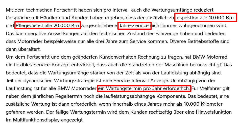

Nein, es werden beim Jahresservice nicht die gleichen Arbeiten und Umfang wie bei 20, 40, 60, durchgeführt.
Wird beim Jahresservice Ventilspiel kontrolliert?
Ja, klar. Warum nicht, wenn die km-Leistung erreicht ist. Und es ist der gleiche technische Umfang.

Es gibt keinen „Jahresservice“.
Wenn der Turnus nach einem Jahr zufällig mit 20, 40, 60tkm etc. zusammenfällt, wird das gemacht. Die Grafik da oben ist doch wirklich nicht schwer zu verstehen.

Also die GS war am 31.05.24 mit 10.000km im Service - wurde seitdem 47,11 km bewegt, weil der Reiter Hämorrhoiden hat, und der 31.12.2025 naht - also geht das Moped (um die Garantie zu erhalten) in den Service.
Welcher Umfang wird durchgeführt?
Ventile? Nö.
Und ob man das Jahresservice oder jährlicher Service nennt, ist schon Wortklauberei. :smile:
Sch*** Wortklauber bei BMW
Ventile? Nö.
https://www.bmw-motorrad.de/de/engi...als.html#/section-noch-mehr-technik-im-detail
Dem Fragesteller (technischer Unterschied?) hab ich geholfen.
Wenn es Dir immer noch nicht klar ist, geb ich jetzt auf. :wink:
