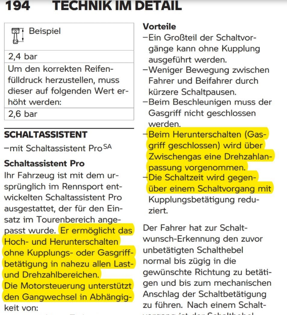

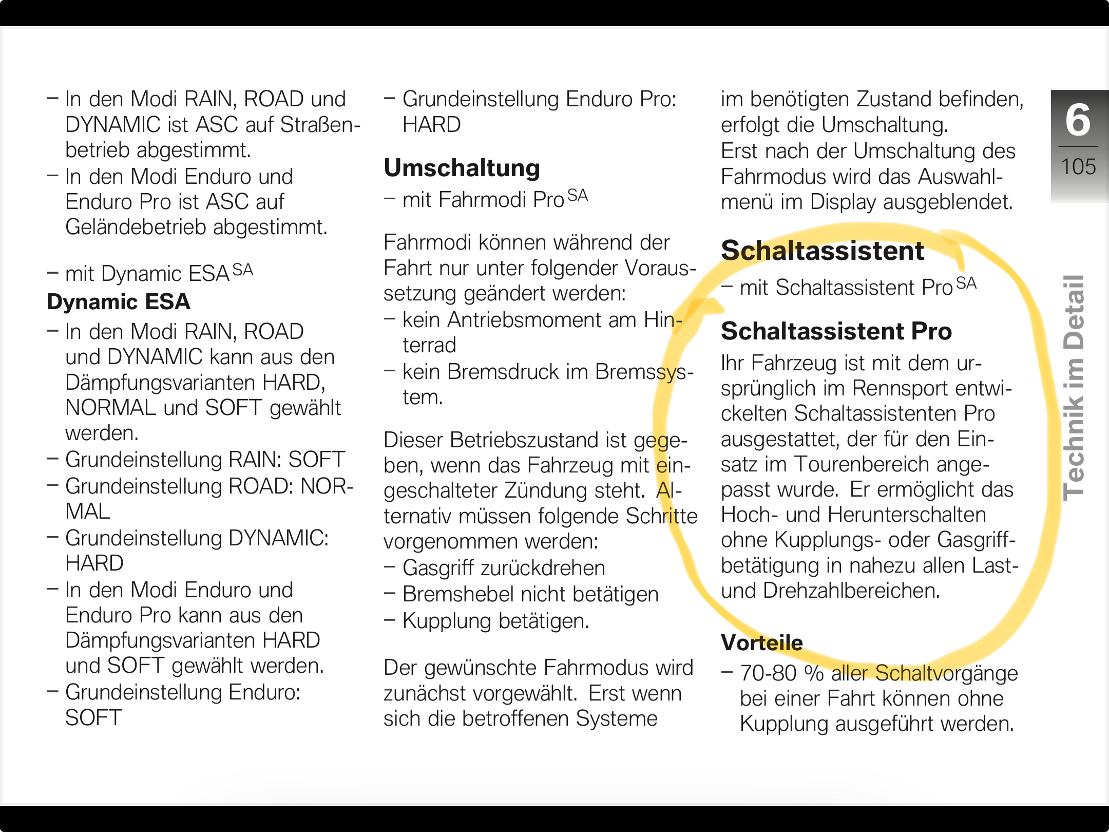

Also meine 12er kann (laut Handbuch) sogar nur unter Last (Schub) runterschalten.
Oder was meint unter Last runterschalten? Vollgas?
Und was meint "einen Satz" nach vorne?
Das 13er Handbuch unterscheidet sich ggü. 12er nicht:

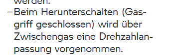

Genau was ich geschrieben habe, beim runterschalten soll der Gasgriff geschlosen sein und nicht in einer anderen Gasgriffstellung (teilgeöffnet) fixiert gehalten werden.
Wie man da die BA fehlinterpretieren kann.... :confused:

Naja, ein Teil war nicht gelb markiert. Aber oberhalb von "Beim Herunterschalten (Gasgriff geschlossen) steht schon "Beim Beschleunigen muss der Gasgriff nicht geschlossen werden".
qtreiber
26.01.2005
21.980
Ostfriesland
OT: Markieren war mit meinem PDF-Programm nicht so einfach. Ratzfatz ist die komplette Seite "gelb".
1250er: Beim Runterschalten = Gasgriff geschlossen.
