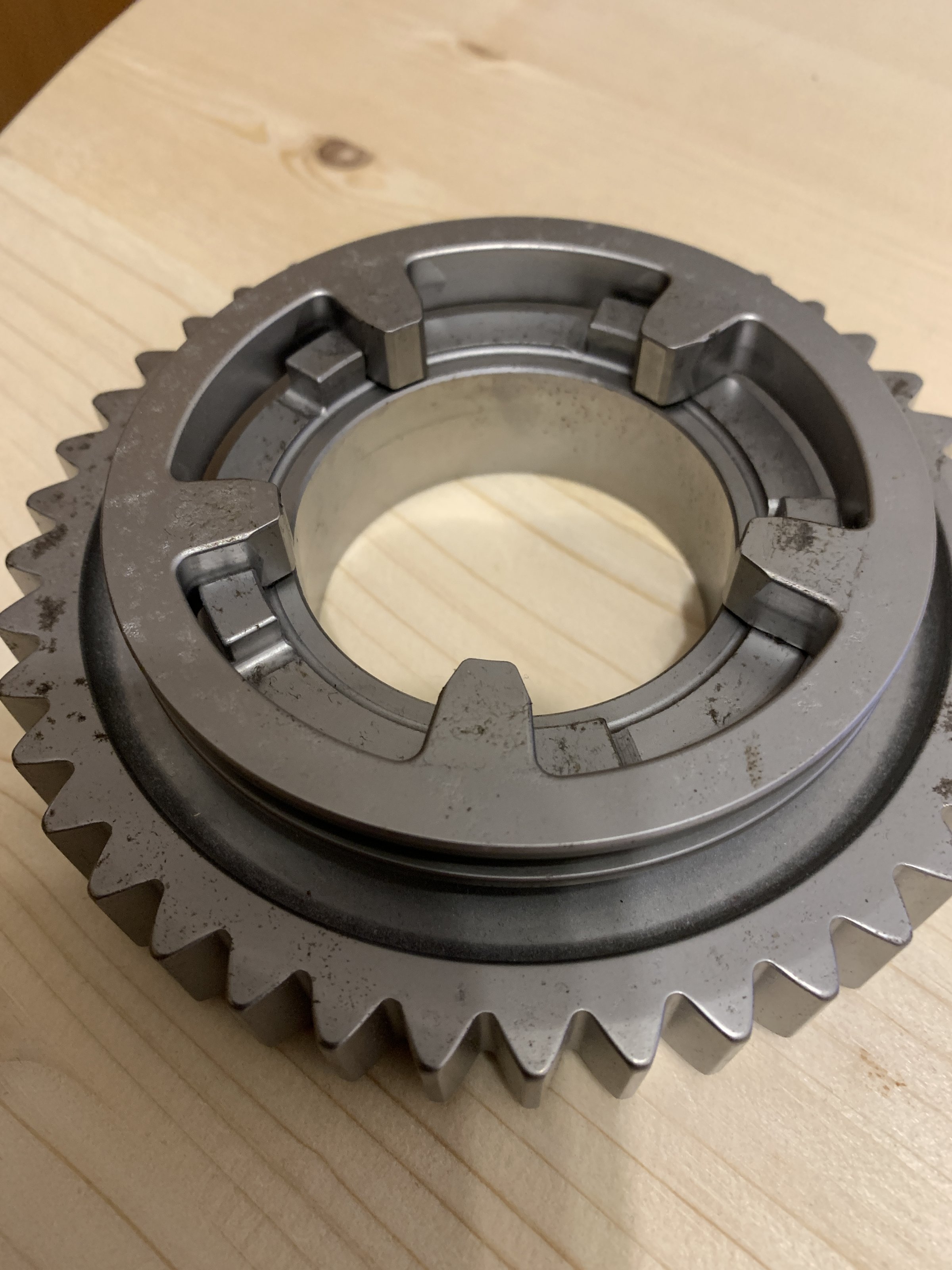

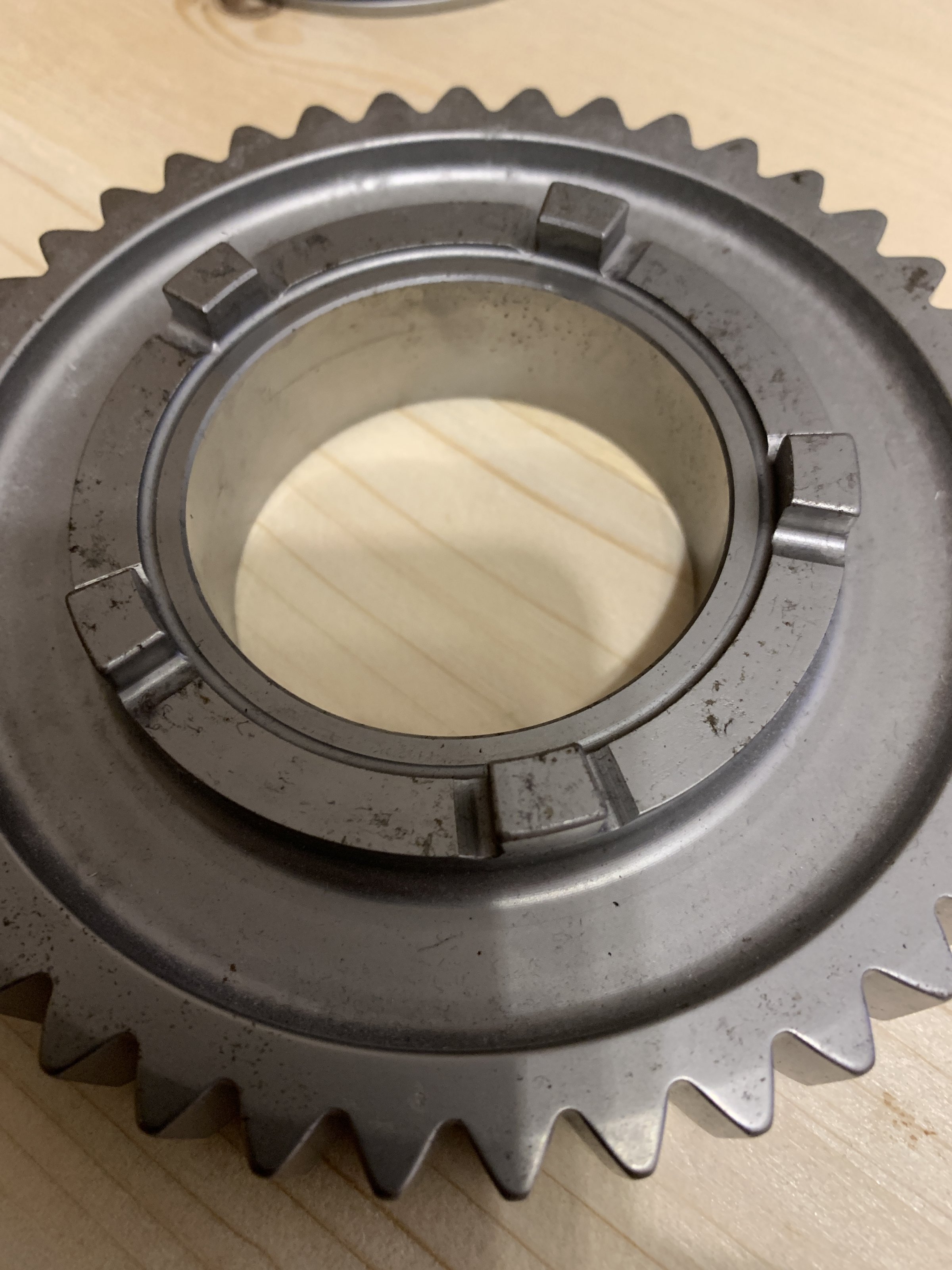

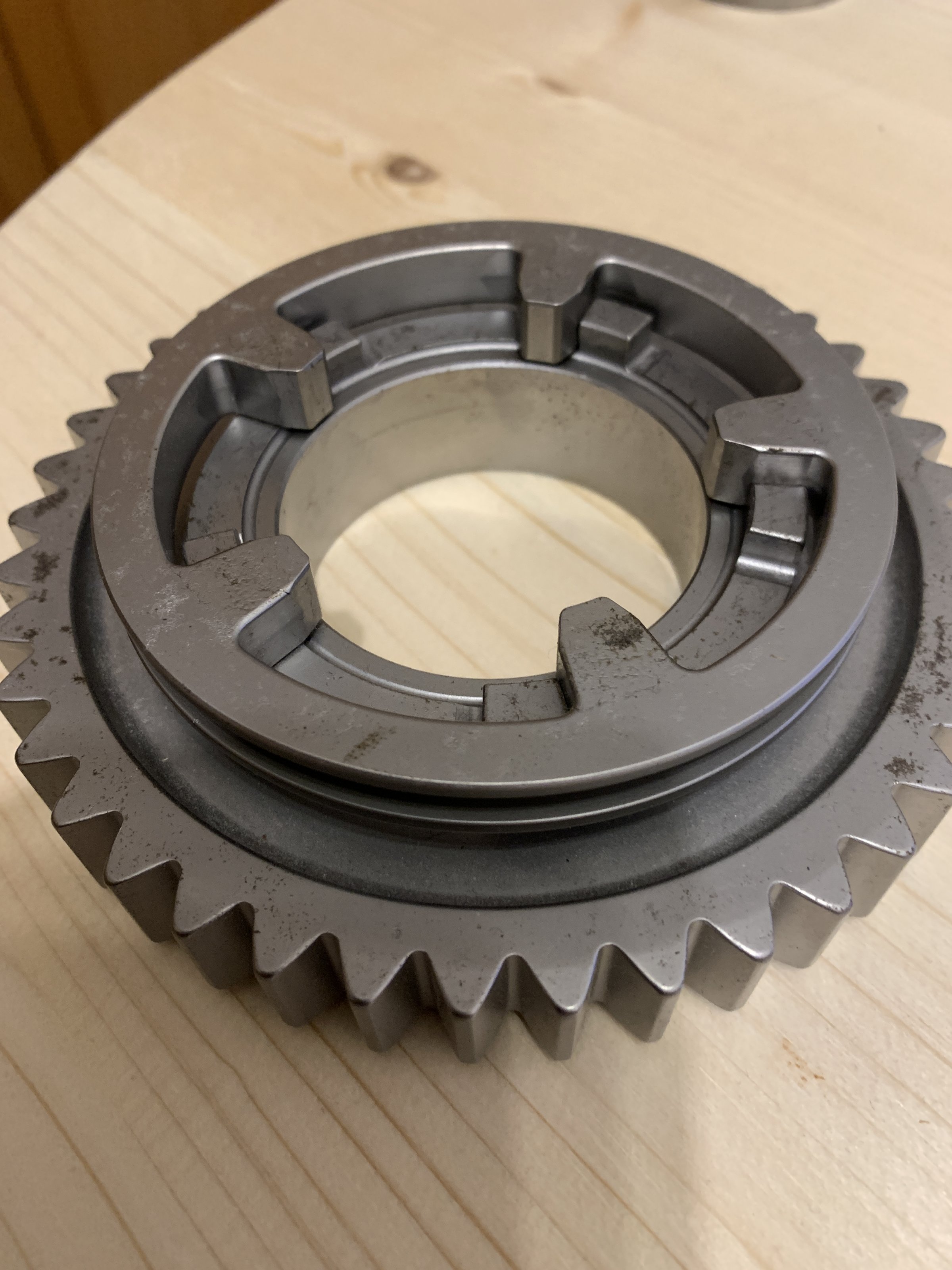

Ich versuche mal, mit anfangs einigen grundsätzlichen Betrachtungen zum in Motorrädern verwendeten Klauengetrieben etwas Klarheit zu diesem Thema beizutragen.
  1. Klauengetriebe sind nicht synchronisiert - der Gangwechsel erfolgt ziemlich archaisch über das Einrasten von Klauen eines Gangrads oder einer Schaltmuffe in die eines anderen Gangrads.
    Daß die Klauen bei den vorliegenden Differenzdrehzahlen überhaupt ineinander finden, ist einem "Freiwinkel" geschuldet: Innerhalb eines freien Winkels zwischen den Klauen von bis zu 40° kann die Gegenklaue eintauchen. An den Anschlägen rechts und links befindet sich der geschaltete Gang dann jeweils im Zug oder im Schub. (Siehe Bilder unten)
  2. In geschaltetem Zustand läßt sich unter Last auch mit viel Kraft weder im Zug noch im Schub ein Gang herausnehmen.
  3. Sobald aber ein Lastwechsel stattfindet, also z.B. Antriebstrang im Zug bei kurzem „Gaswegnehmen“ oder Antriebstrang im Schub bei kurzem Zwischengas kann ein Gang herausgenommen und noch während des Lastwechsels auch in den gewünschten Gang weitergeschaltet werden.
  4. Dabei unterscheiden sich Hoch- und Rückschaltung drehzahlseitig betrachtet erheblich:
  5. Die einfachere Variante ist das Hochschalten: Während des durch Gaswegnehmen erzeugten Lastwechsels fällt die Drehzahl des Motors ab, was für den höheren Gang genau das gewünschte Verhalten ist - mit wenig Drehzahldifferenz können die Klauen der gewünschten Räder/Schaltmuffe ineinander „finden“.
  6. Schwieriger wird’s bei der Rückschaltung: Der neue, kleinere Gang zwingt dem Motor eine höhere Drehzahl auf. Ein Zwischengasstoß erledigt jetzt drei Dinge auf einmal: Er erzeugt den für die Schaltung unerläßlichen Lastwechsel, (Gang ist lastlos - kann herausgenommen werden) die Eingangsgetriebewelle wird auf die neue, höhere Drehzahl beschleunigt (die großen Drehzahldifferenzen der zu schaltenden Räder werden für das Einlegen des kleineren Gangs reduziert) und zusätzlich befindet sich der Motor nach erfolgter Schaltung bereits auf dem erhöhten Drehzahlniveau des kleineren Gangs, was im besten Fall ruckfrei vor sich geht…
  7. Die Drosselklappen bei Rückschaltungen geöffnet zu lassen, ist aus meiner Sicht kontraproduktiv und im besten Fall noch bei einer „Notbeschleunigung“ mit nachfolgendem Vollgas im kleineren Gang nachvollziehbar.
  8. Dąs Steuergerät für den Quickshifter erzeugt den Zwischengasstoß für die jeweilige Rückschaltung abhängig vom vorliegenden Drehzahlniveau. Was im einzelnen getriebeseitig passiert, wenn bei geöffneter Drosselklappe Rückschaltungen „erzwungen“ werden, mag ich mir gar nicht vorstellen - auch wenn es möglich ist…
  9. Neben einigen anderen Vorteilen sind Klauengetriebe ziemlich robust und verzeihen den einen oder anderen Mißbrauch - meine künftige 1300 GS und meine derzeitige 1250 GS haben Rückschaltungen, wenn überhaupt mit Quickshifter ( der mir noch bei keinem Motorrad wirklich gefallen hat ) nur bei geschlossener Drosselklappe erlebt…
