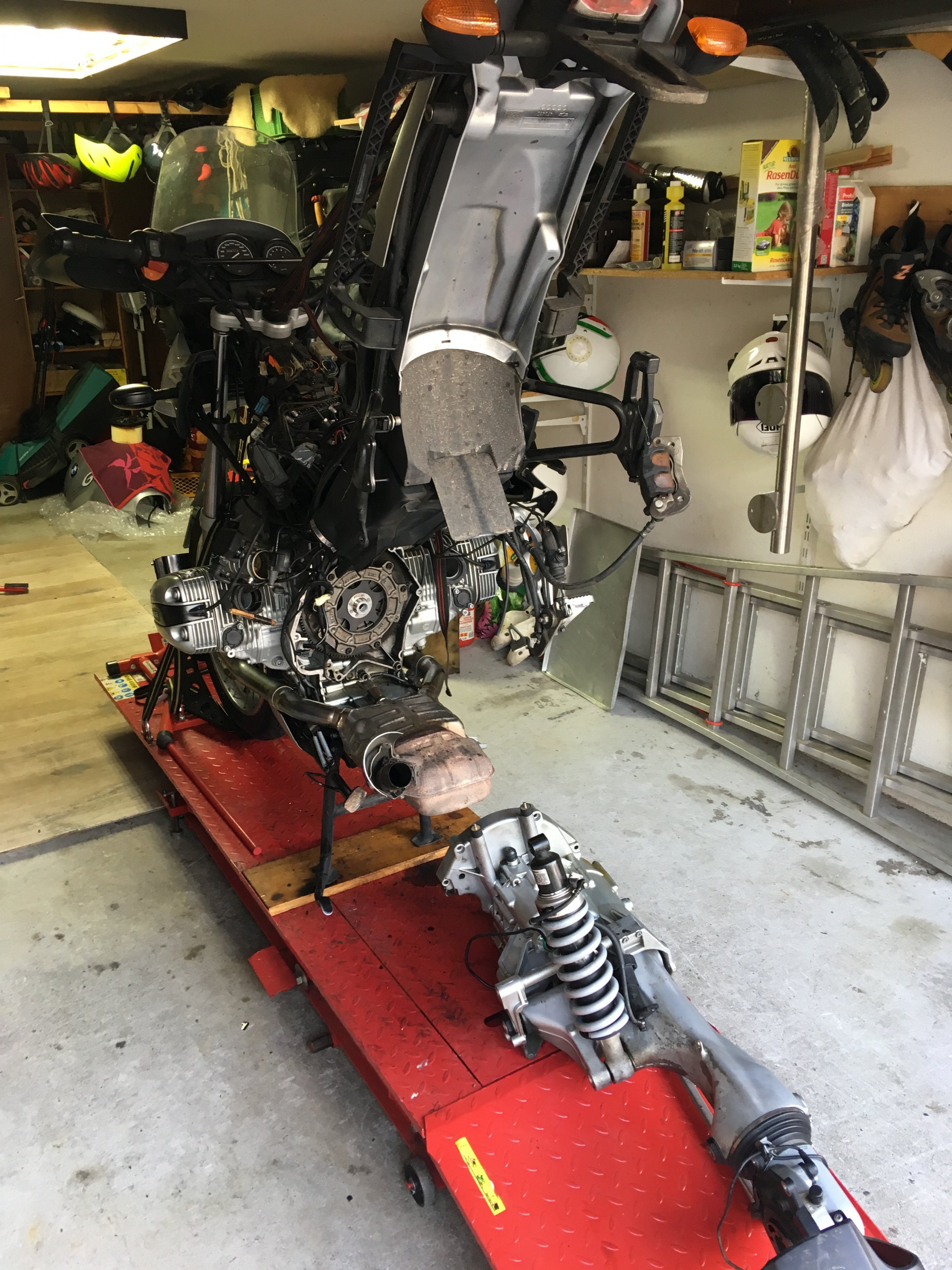

Bei meiner GS ist die Kupplung fällig. Eine neue Reibscheibe habe ich schon hier liegen weil ich das schon beim Kauf Anfang des Jahres bemerkt habe und ich mir gesagt habe das ich die entweder mache wenn es Nötig ist oder im Winter, jetzt ist beides der Fall.
Meine Frage ist jetzt was ich noch alles mit machen/bestellen sollte wenn ich da dran bin, bis jetzt habe ich wirklich nur die Scheibe hier liegen und sonst nichts.
Nen Kollege sagt ich soll auf jeden Fall den Neutralschalter mit erneuern, ich habe schon öfter davon gehört das man die Druckstange mit machen sollte . Ist das so? Wie sieht’s mit Dichtungen und so weiter aus?

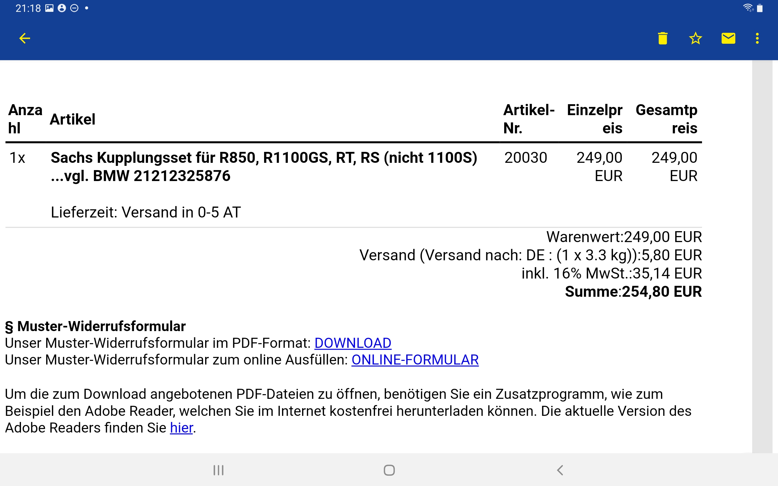

Ich würde den Satz #4 tauschen.

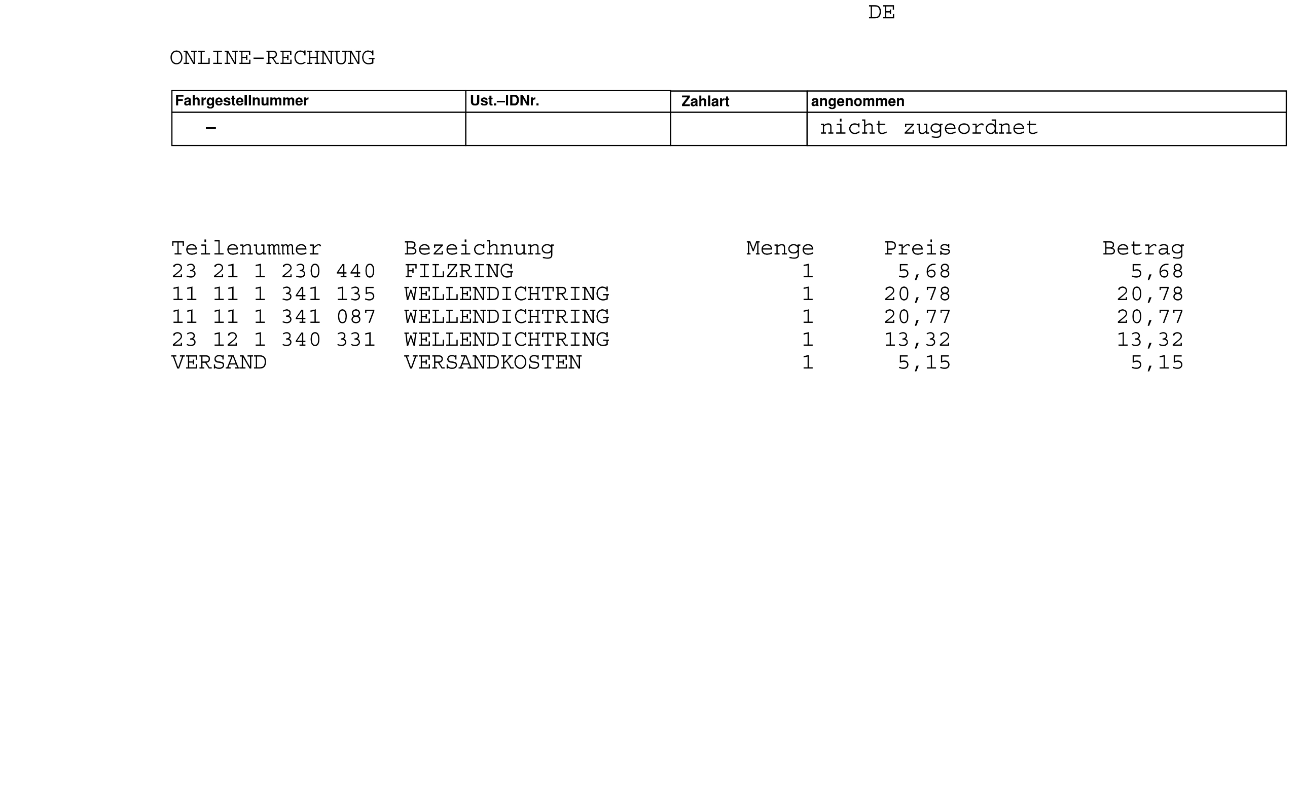

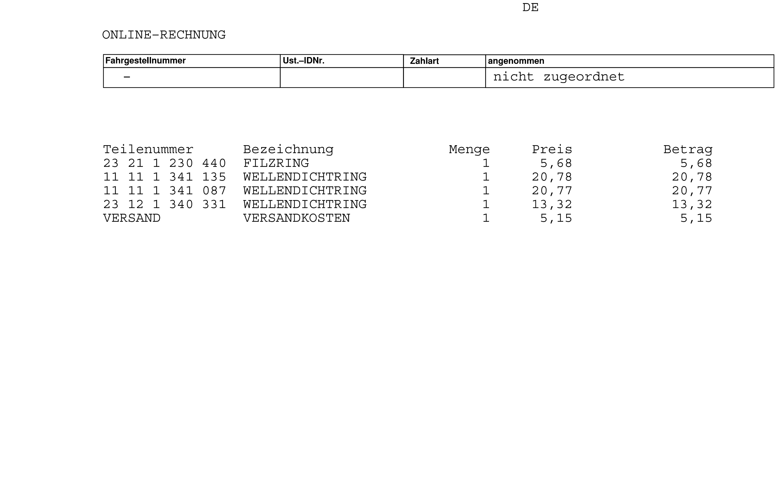

Ich hatte bei meiner die Filzdichtung auf der Druckstange und die Simmeringe mit gemacht.
Kupplung hatte ich nach Kauf bei 83.000 km gemacht.
Habe die Dichtungen über Leebmann24.de bestellt.

Bei der Druckstange fand ein Ugrade statt. Ich hatte zuerst eine ohne Filzring. Soll angeblich verhindern, dass aus dem Bereich des Kupplungsgehäuses Teile nach hinten gelangen und Schaden am WDR getriebeseitig verhindern. Meine GS hatte gleich am Anfang ihrer Karriere eine verölte Kupplung durch den kaputten Getriebe WDR. Ich hab dann natürlich mit einer neuen Reibscheibe eine Druckstange mit Filz eingebaut. Die GS hat es mit der neuen Kupplung bisher auf knapp 200.000 km gebracht. Ob der Filzring hier mit ursächlich ist, weiß natürlich niemand.
ciao
Eugen
Maikster
10.10.2011
786
Leipzig
R1100GS
Bei der Druckstange musst du erstmal schauen: Es gibt es "altes Modell" - da ist der Filz nicht vorgesehen - er läuft auf einer Verjüngung der Ausdruckstange welche die "alten" nicht haben. In dem Fall bräuchtest du den Filz und eine neue Ausdrückstange. Wenn du schon die "neue" Ausdrückstange hast, dann brauchst du nur den Filz wechseln. Das sollte ein Cent-Artikel sein.

wenn du nur die Kupplung tauschst kannst du das Getriebe mit samt HAG und Kardantunnel ausbauen.
Ich würde alles tauschen, also die Kupplung als Satz und die Druckstange mit Filz.
Wenn das Getriebe abgeflanscht ist und es ist alles trocken (Getriebe- und Motorseitig) würde ich nix machen.

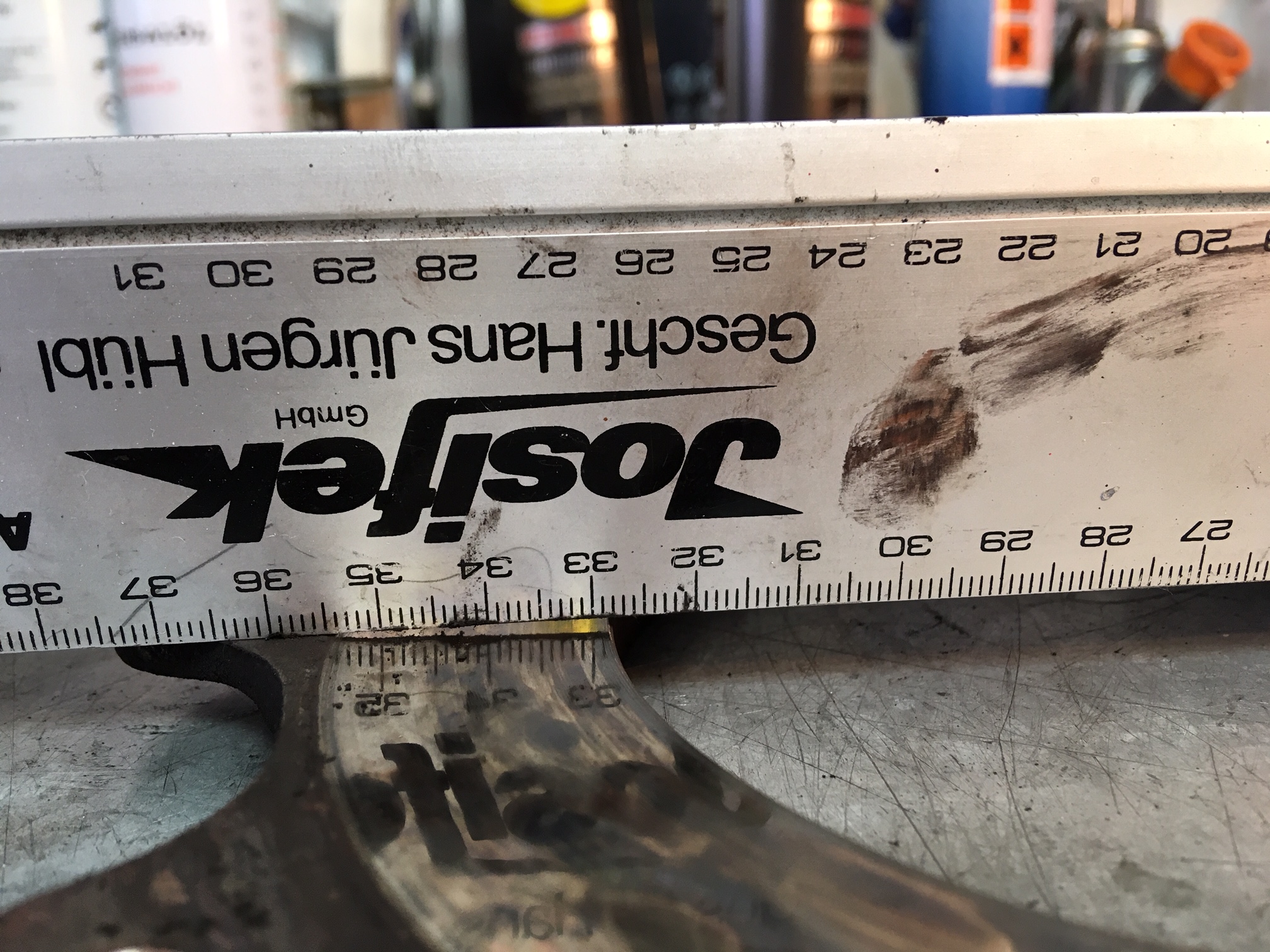

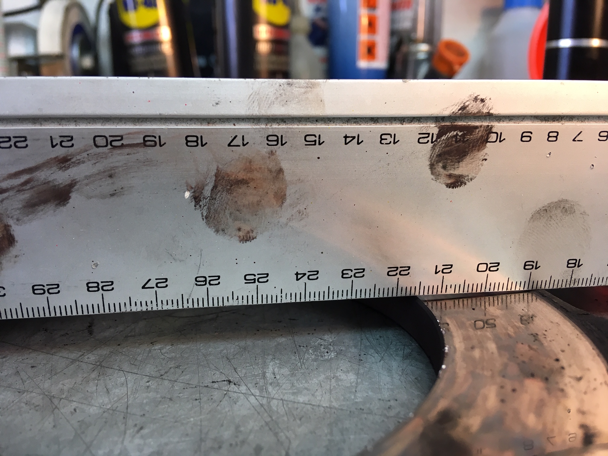

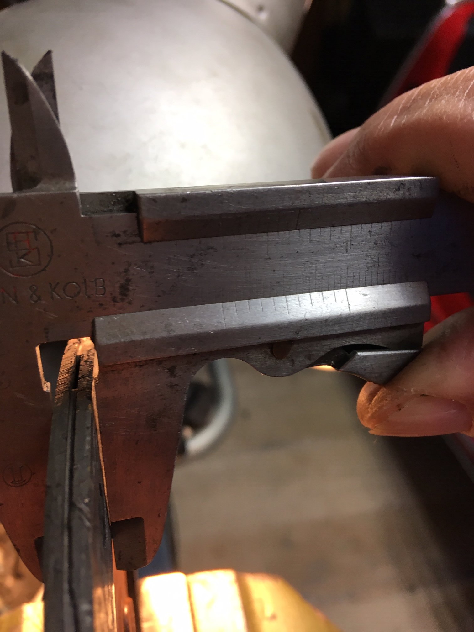

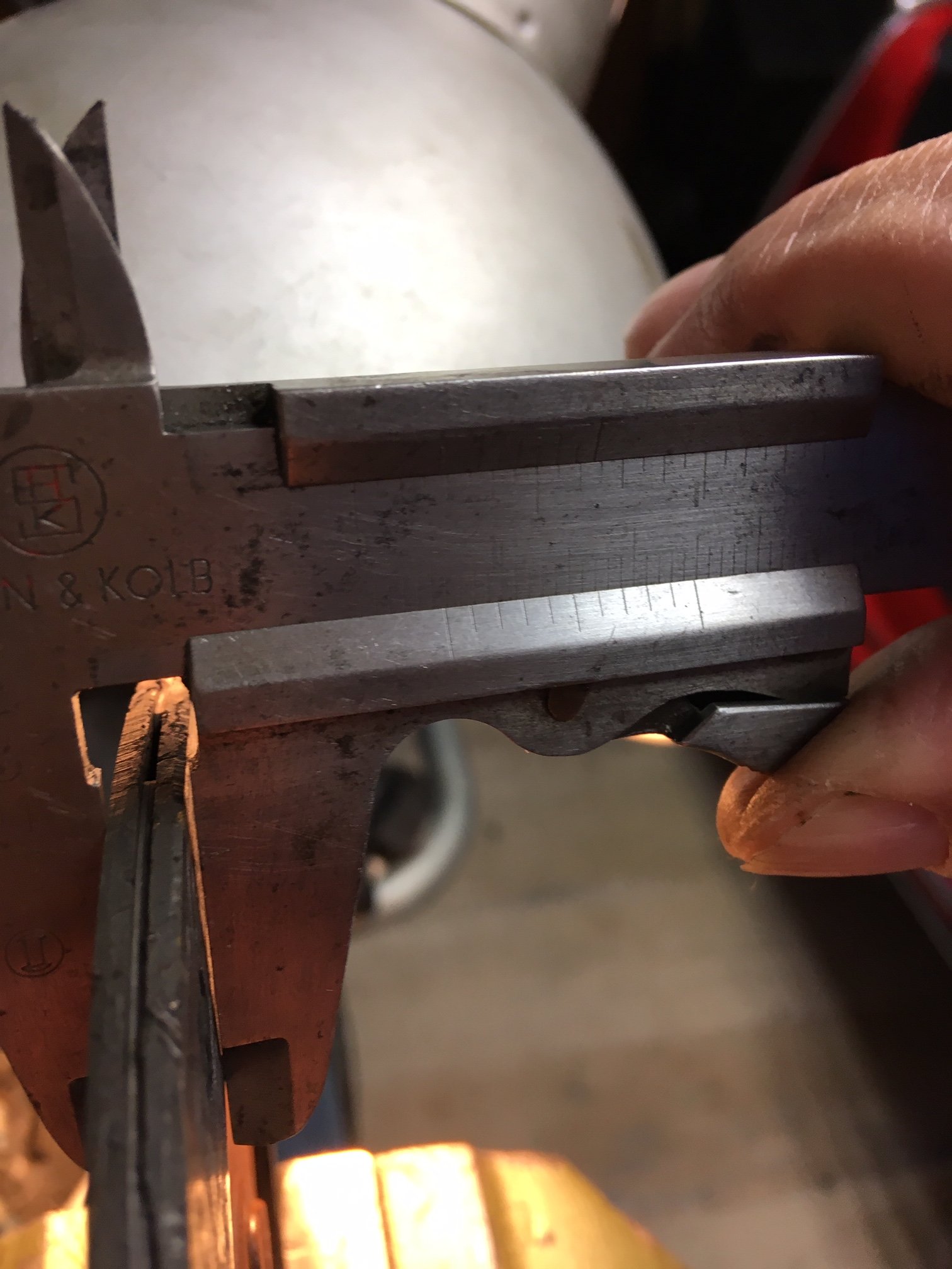

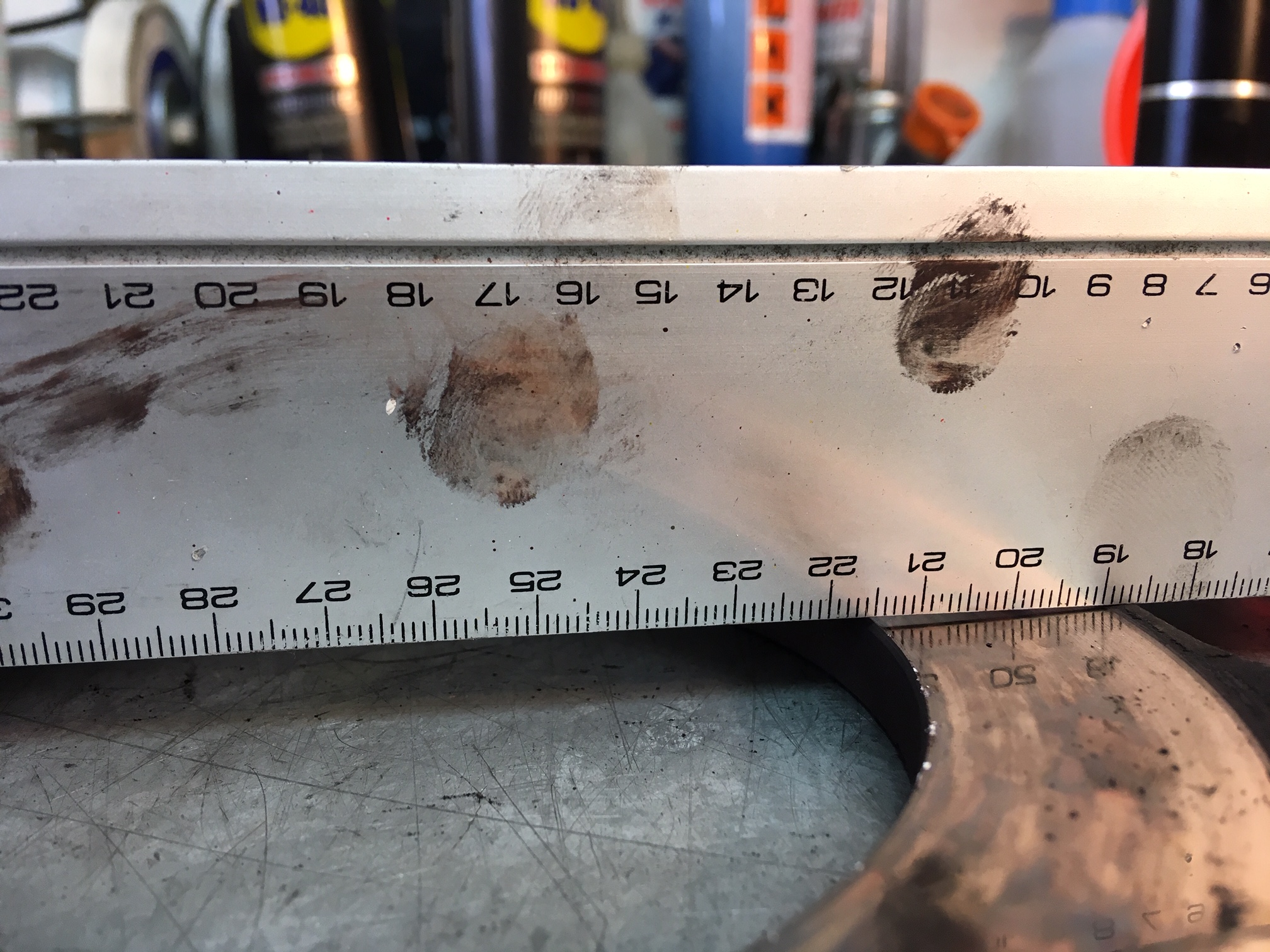

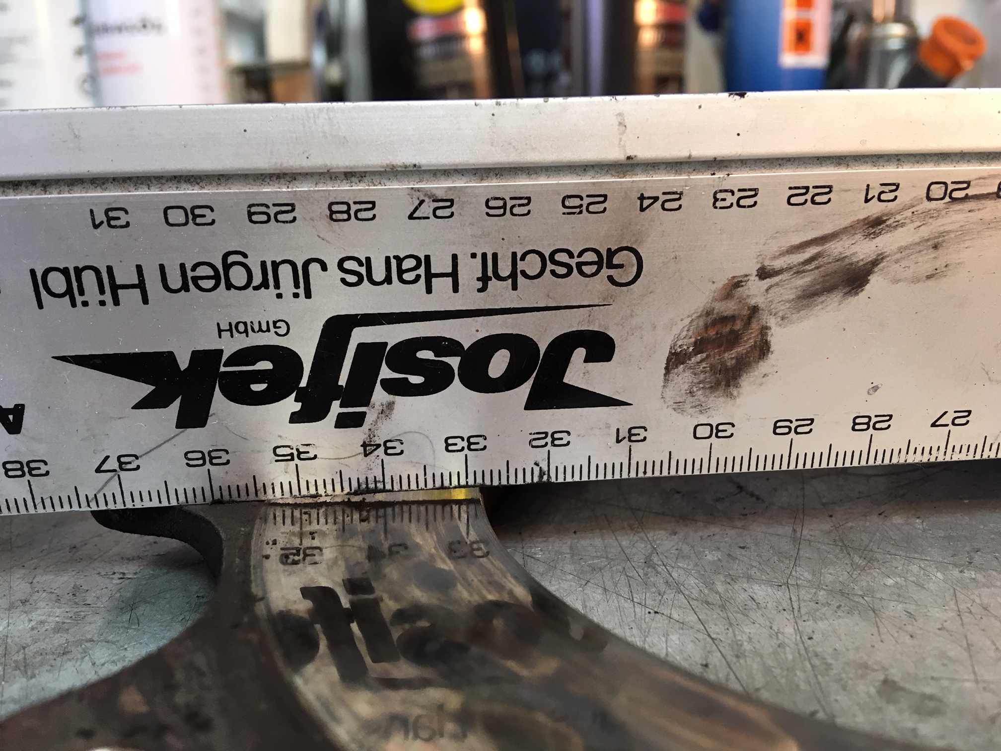

zum neuen Belag gehören zwingend auch neue Druckplatten!
Beide!
Die stählernen Platten verschleißen stärker als der Belag!
Und zwar tonnenförmig, heißt innen mehr als außen. Bei neuem, planen Belag und verschlissenen Druckplatten tragen dann nur die äußersten paar mm der Fläche und die Kupplung rutscht!
Dann machst Du genau alles nochmal...
Leg mal über Deine alten Druckplatten diametral ein Lineal drüber! Dann fehlt innen 1 mm oder mehr...

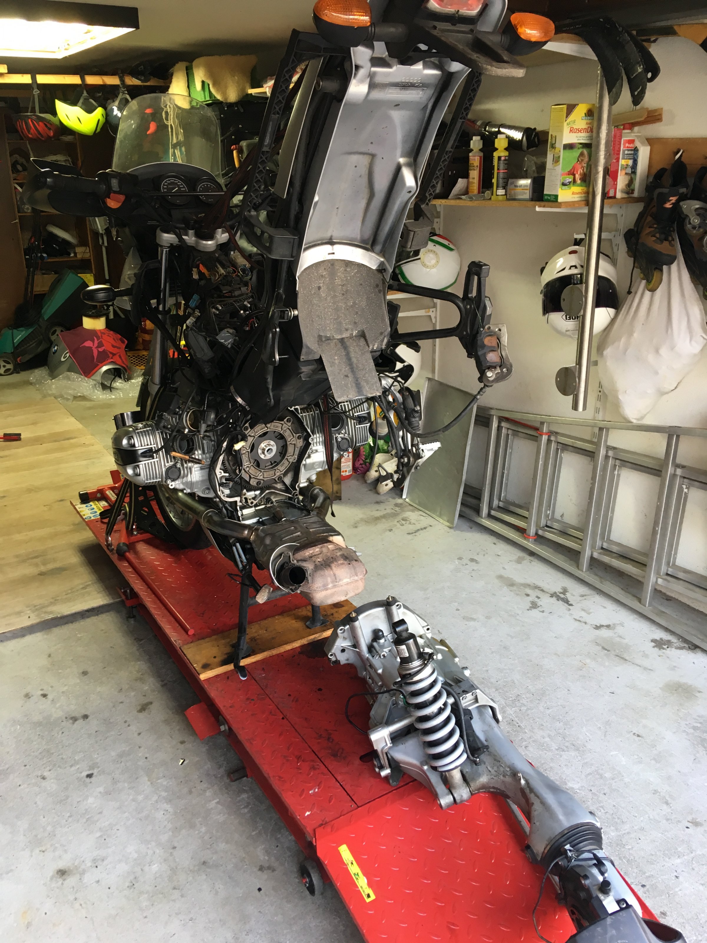

Bei reinem Kupplungswechsel bleibt HAG, Schwinge, Federbein, Getriebe eine Einheit, die komplett ausgebaut wird.
Manche lassen sogar noch das Hinterrad dran.

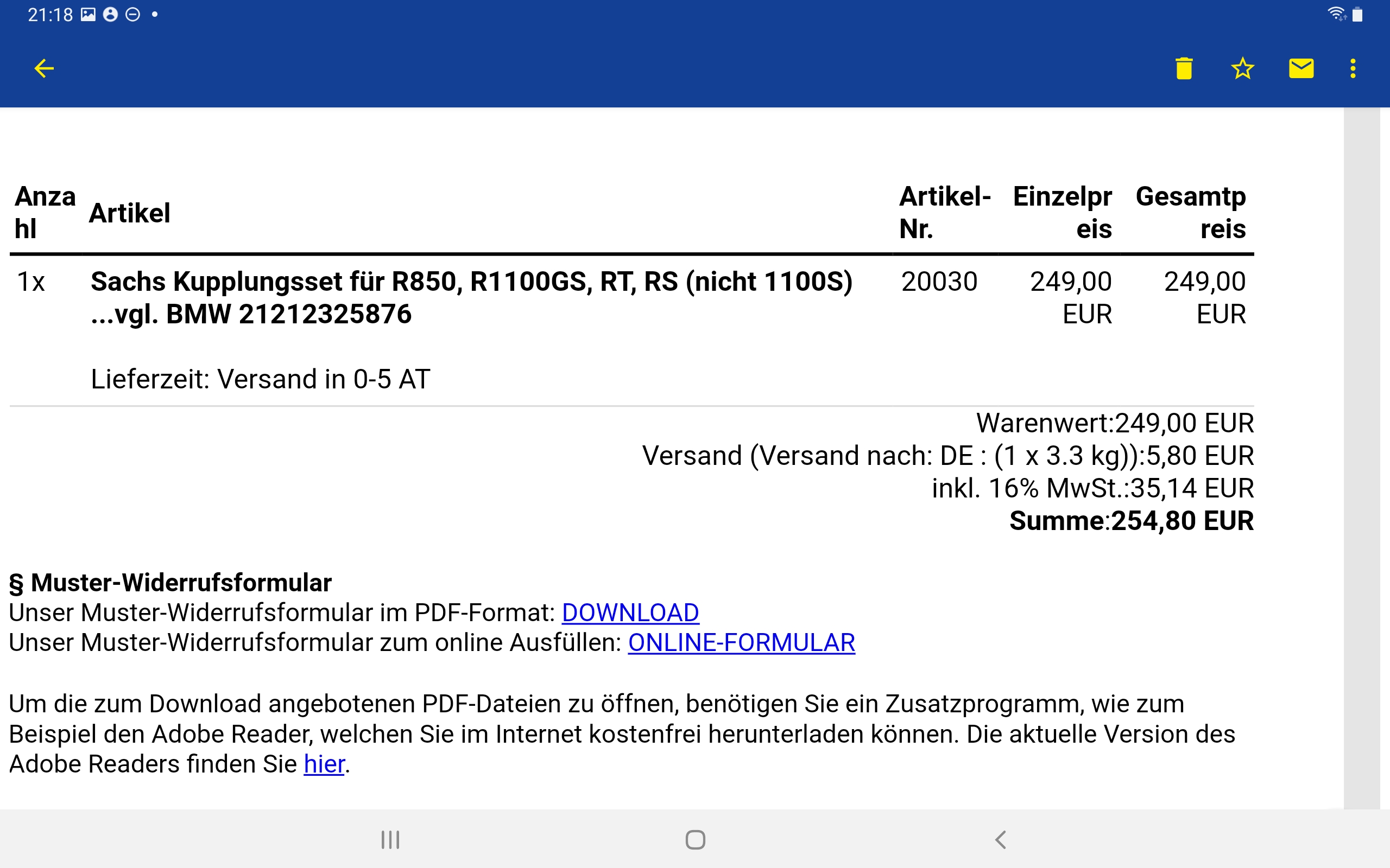

Danke, das hört sich sinnig an, dann bestelle ich den Rest mal noch bevor ich anfange.
die druckstange wird bestimmt auch die alte sein, ich vermute das es die erste Kupplung ist und die gs ist bj 96. aber die kostet ja auch nicht die Welt.

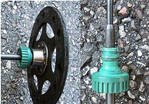

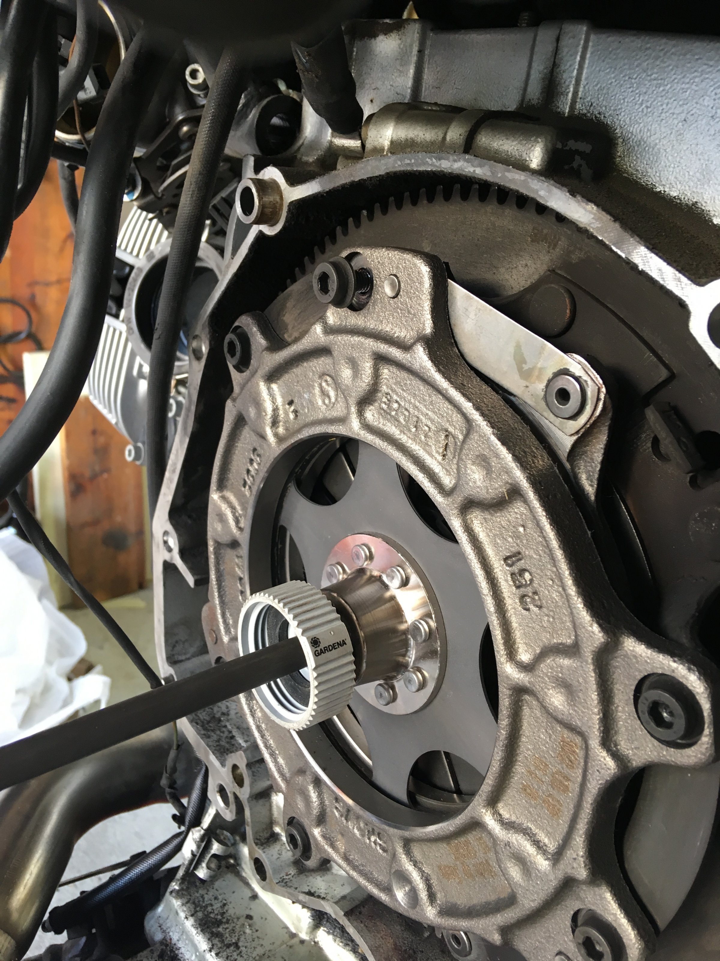

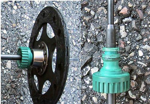

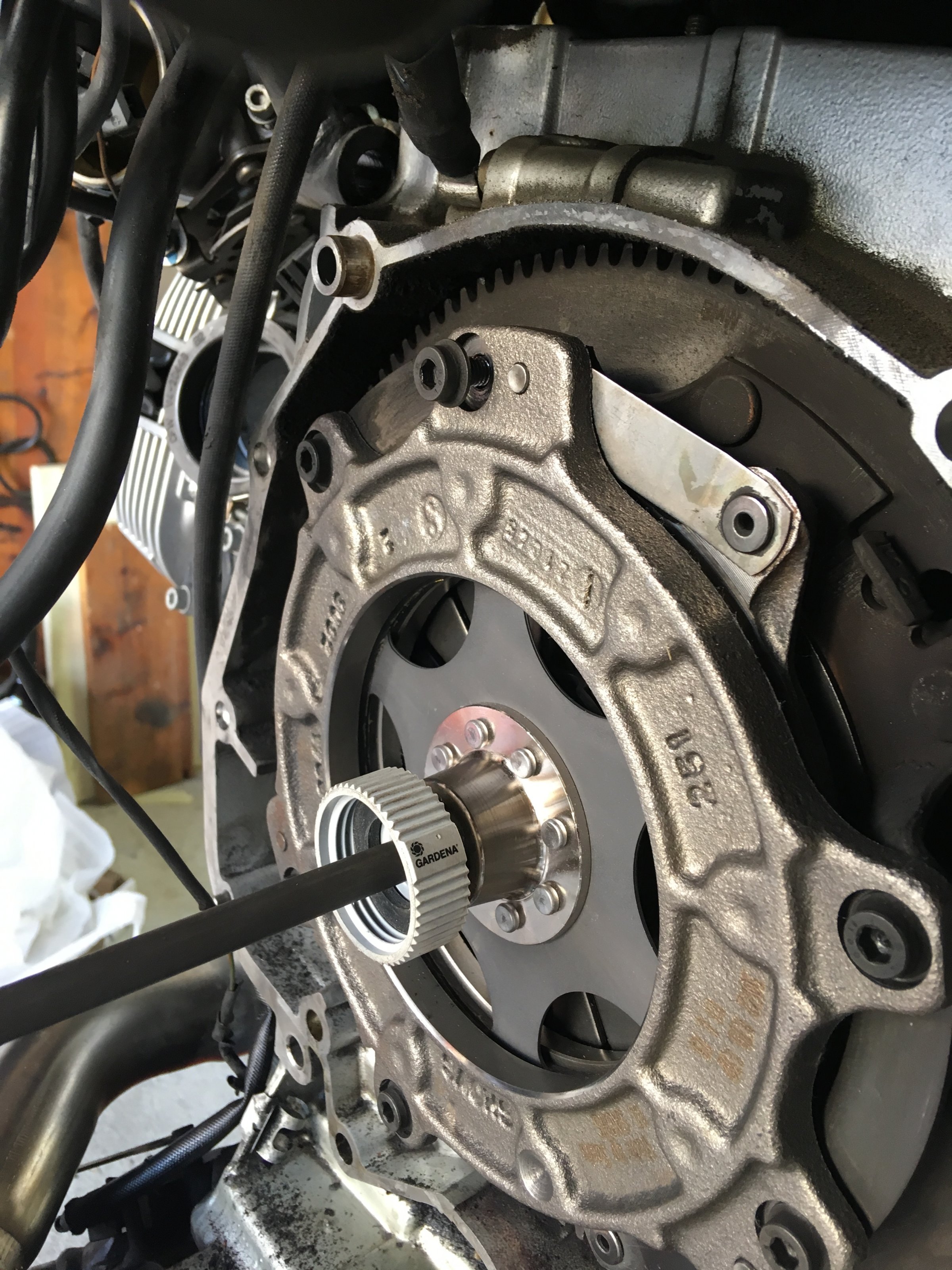

Und mein "Zentrierdorn für Arme" nochmals im Detail...

Wenn ich mir das zweite Bild mit dem Lineal vom elferschwob anschaue, müsstest du da an jeder Platte knapp 2mm abnehmen.
Meinst du, dass die Kupplung mit 3-4mm weniger Gehäuse noch ausreichend Anpressdruck aufbaut, Wärme abführt und bis zum nächsten Belagwechsel hält?
Ich hab da meine Zweifel.
