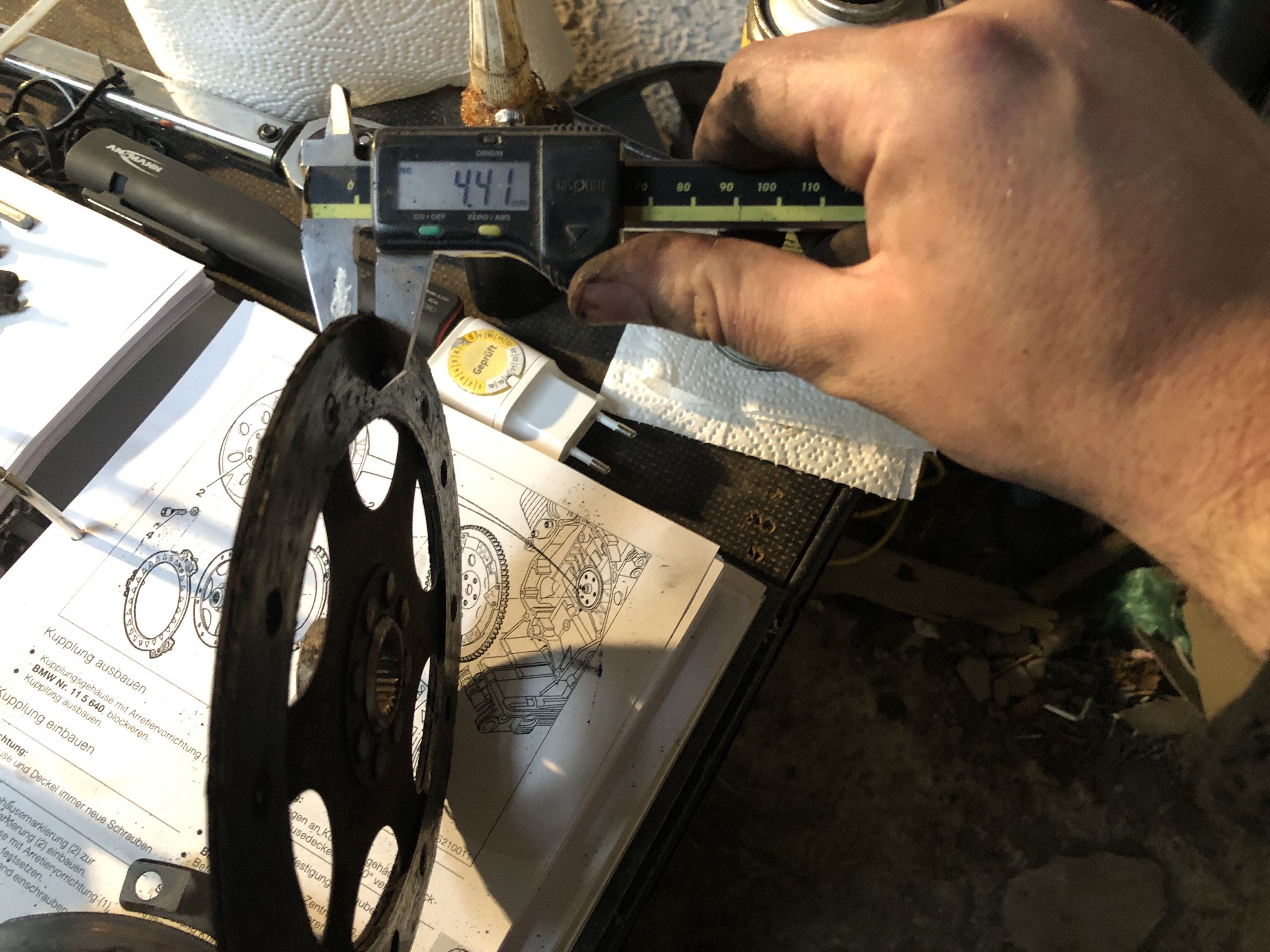

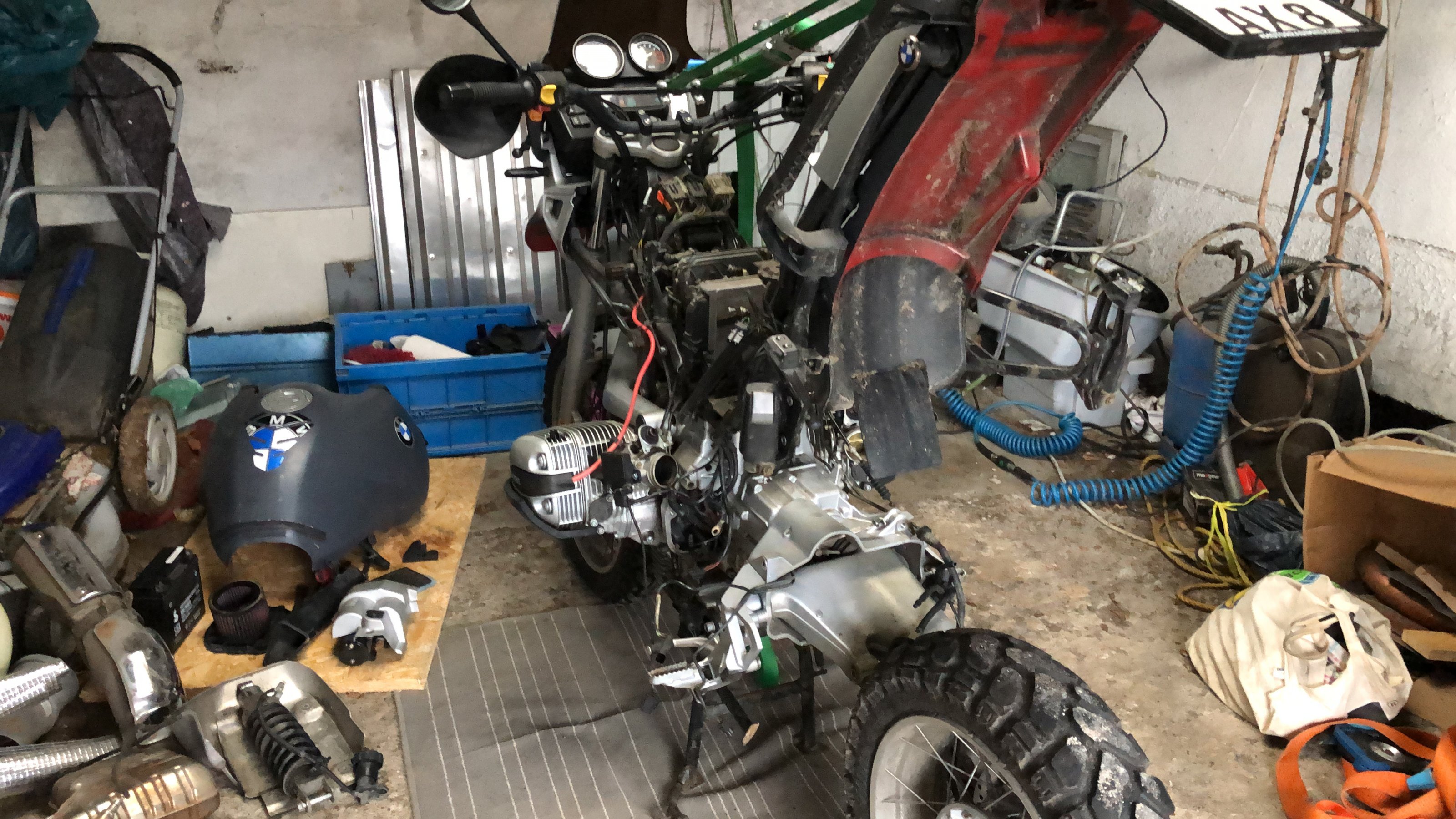

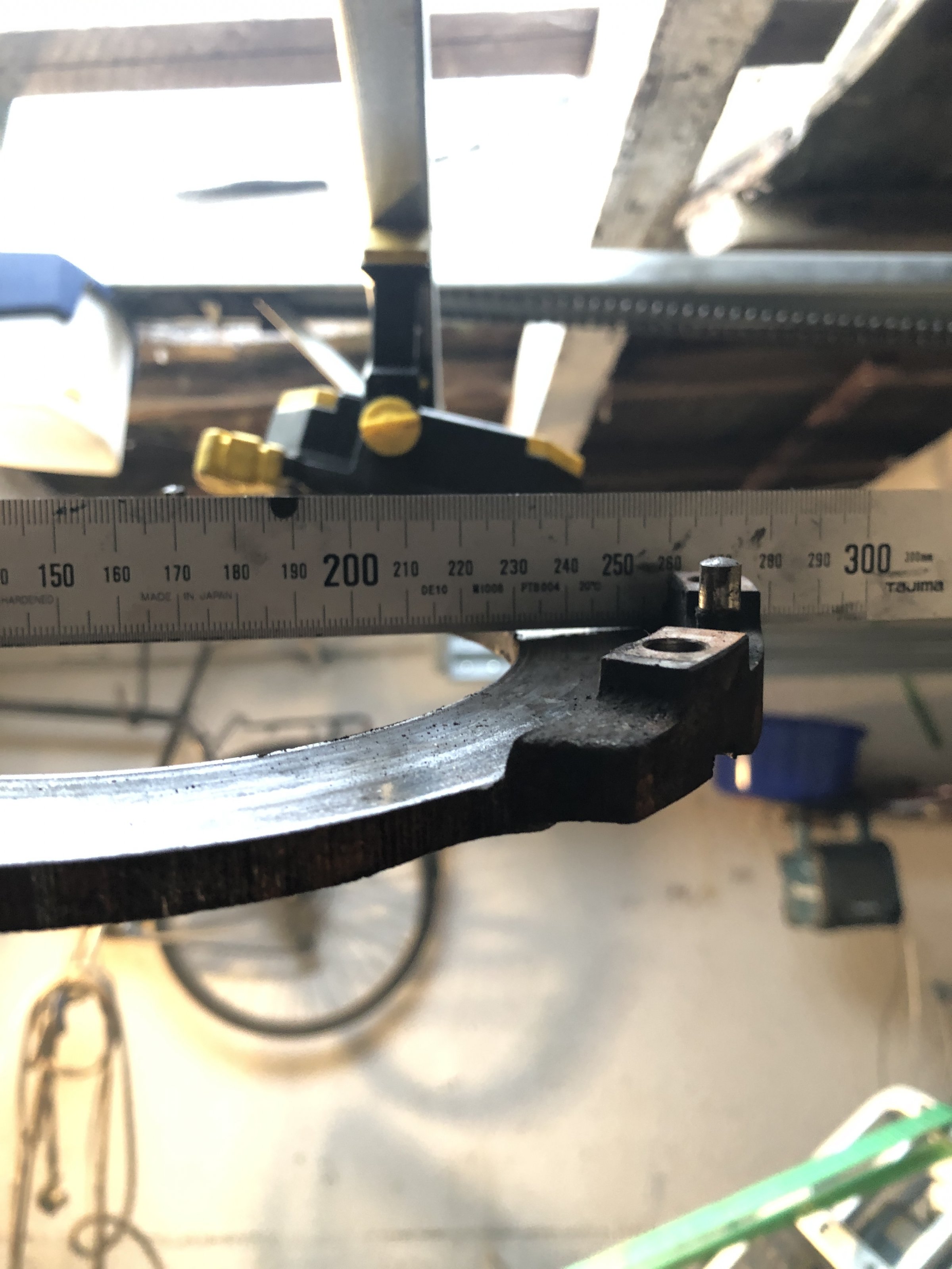

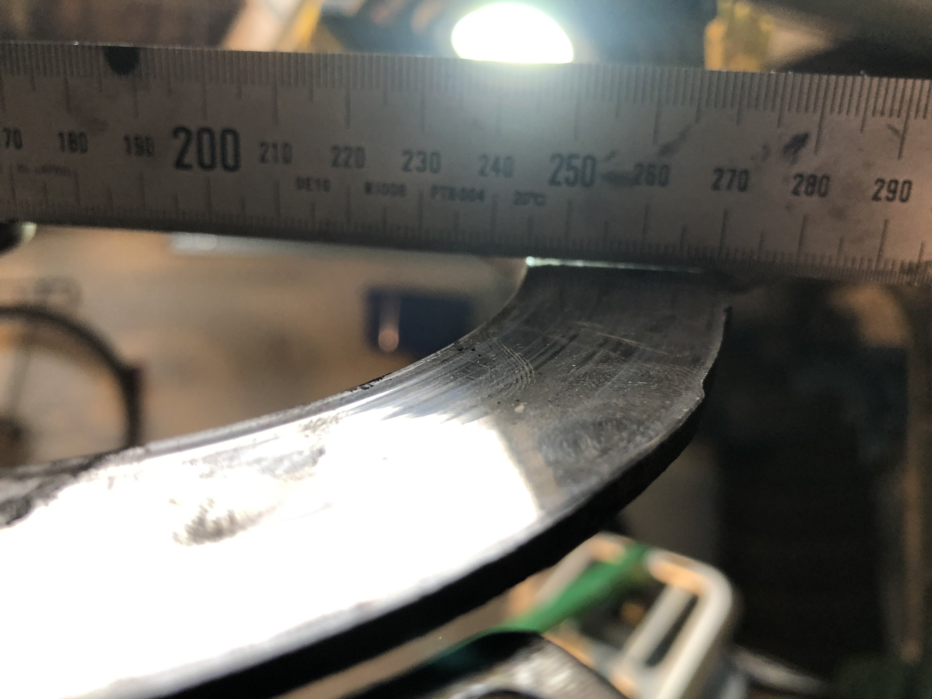

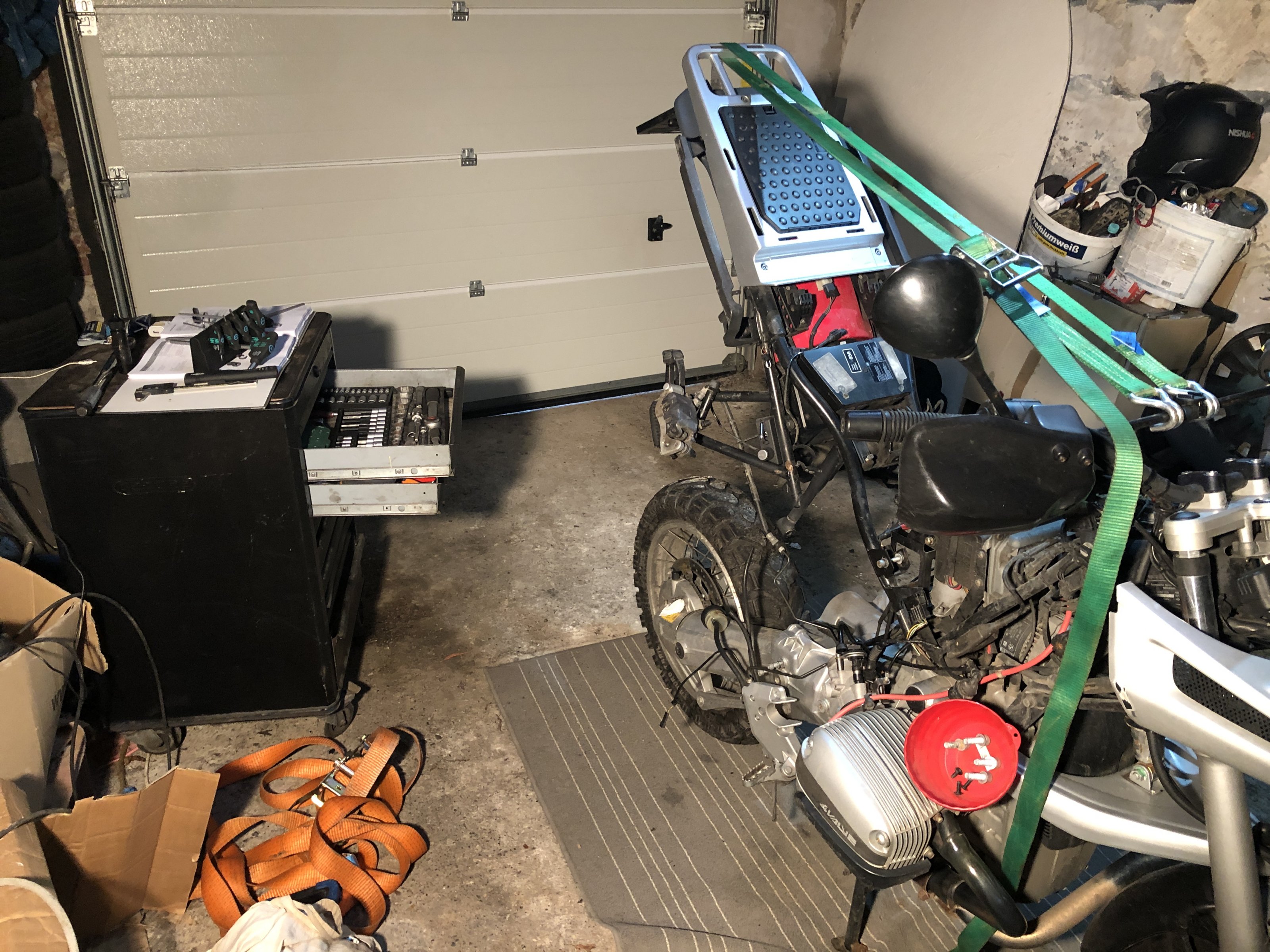

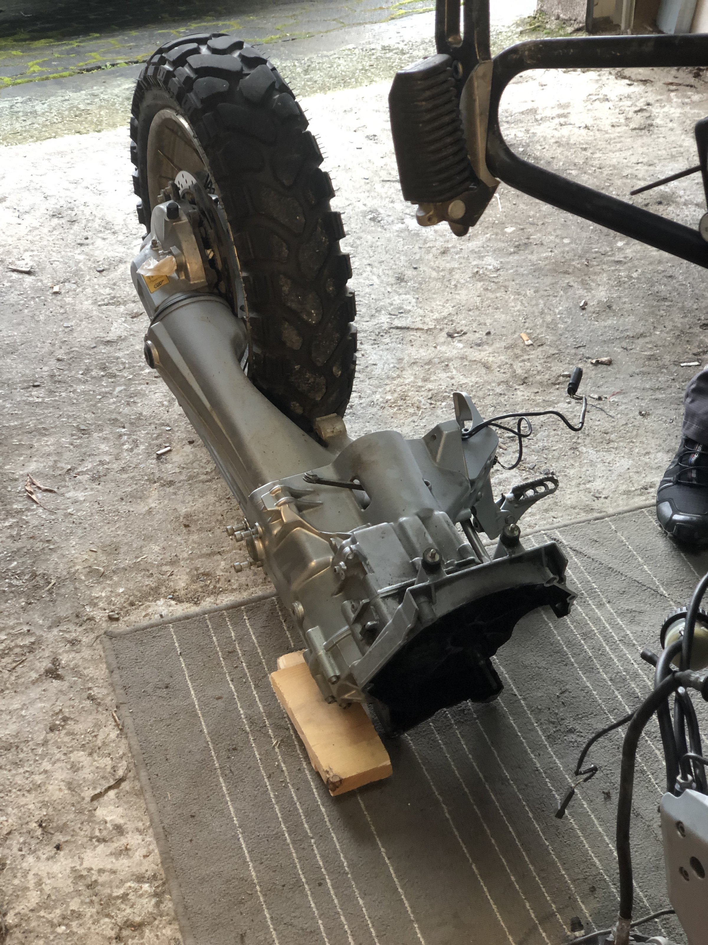

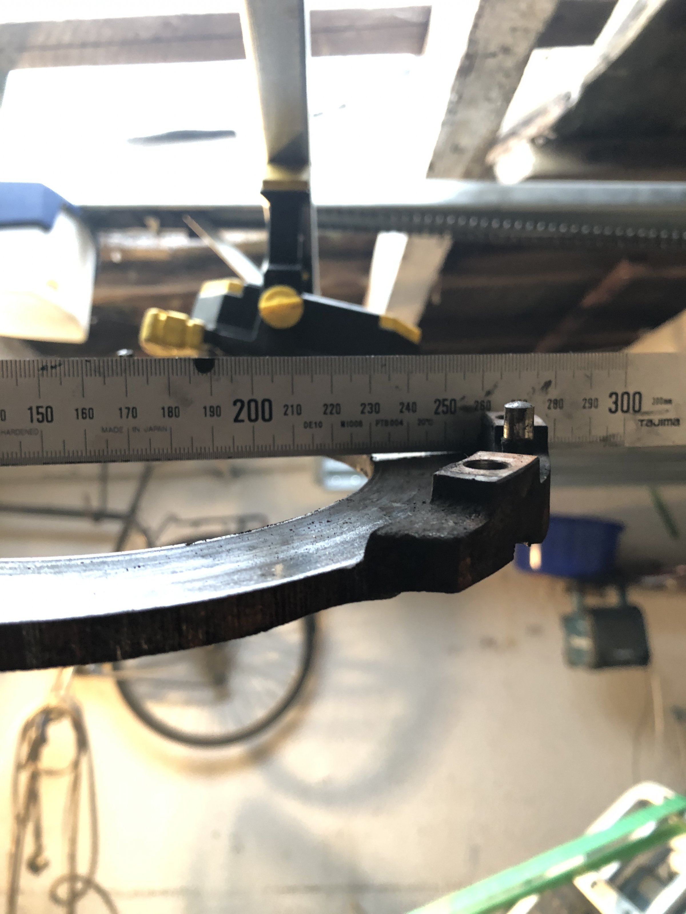

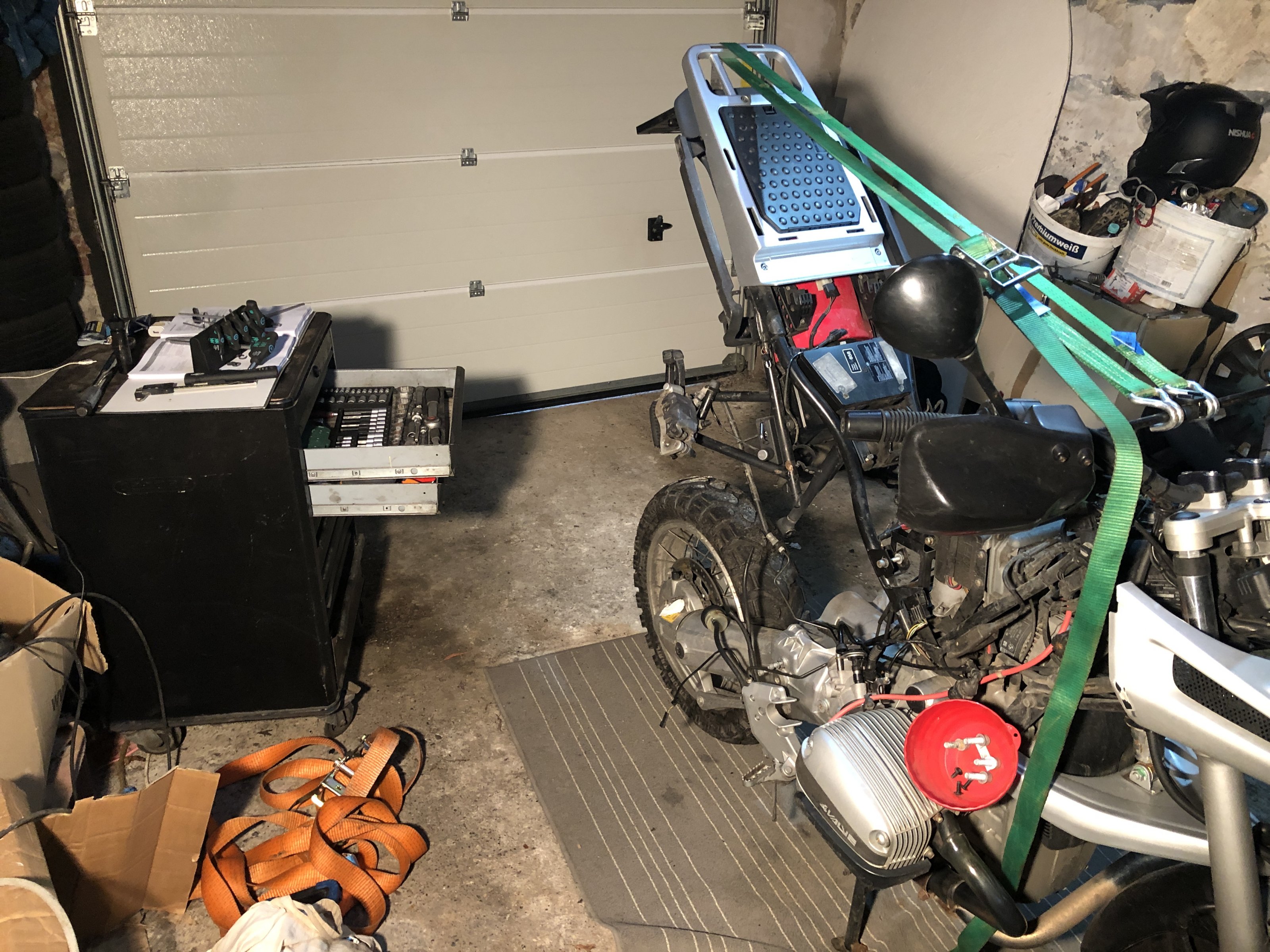

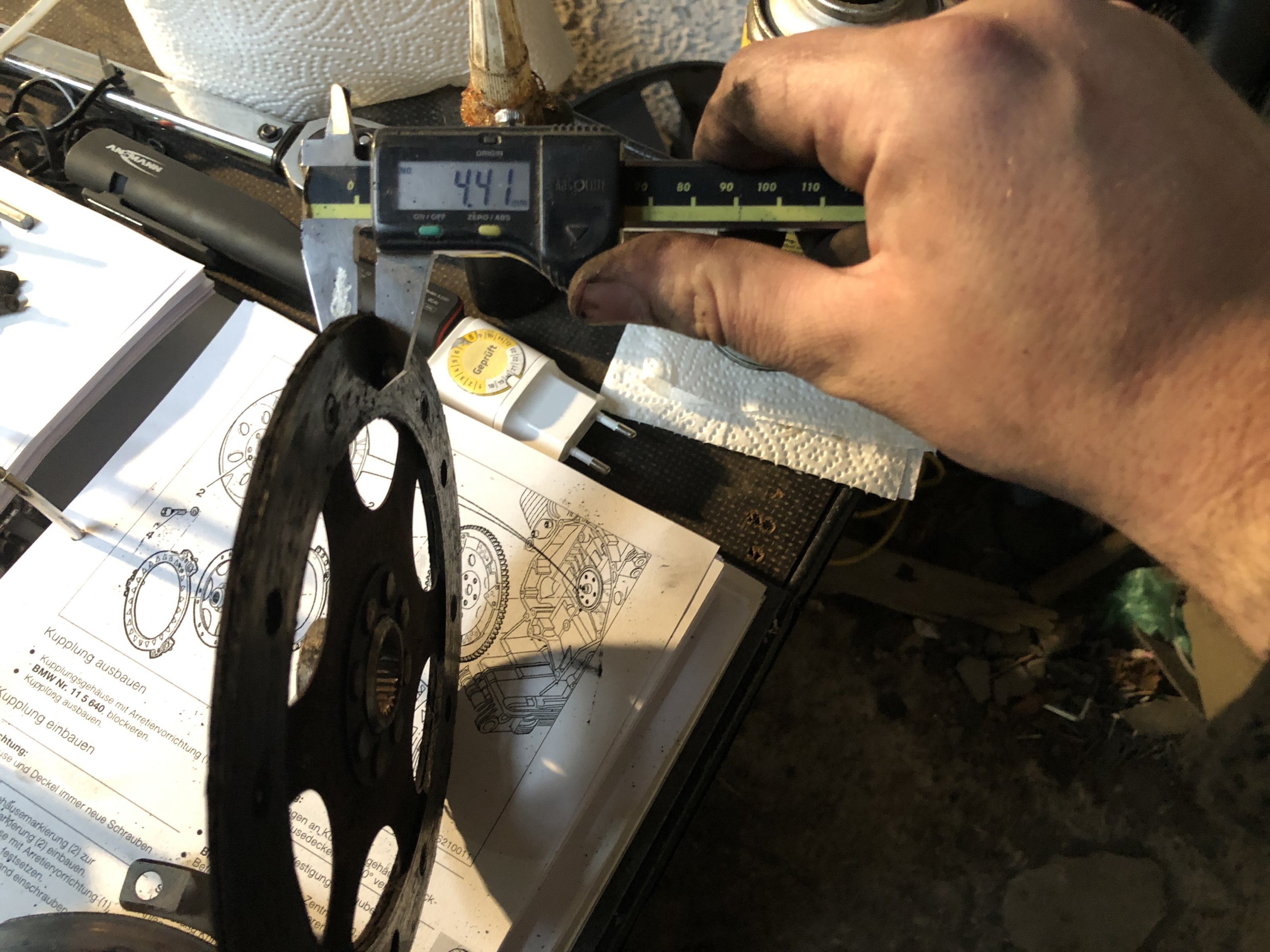

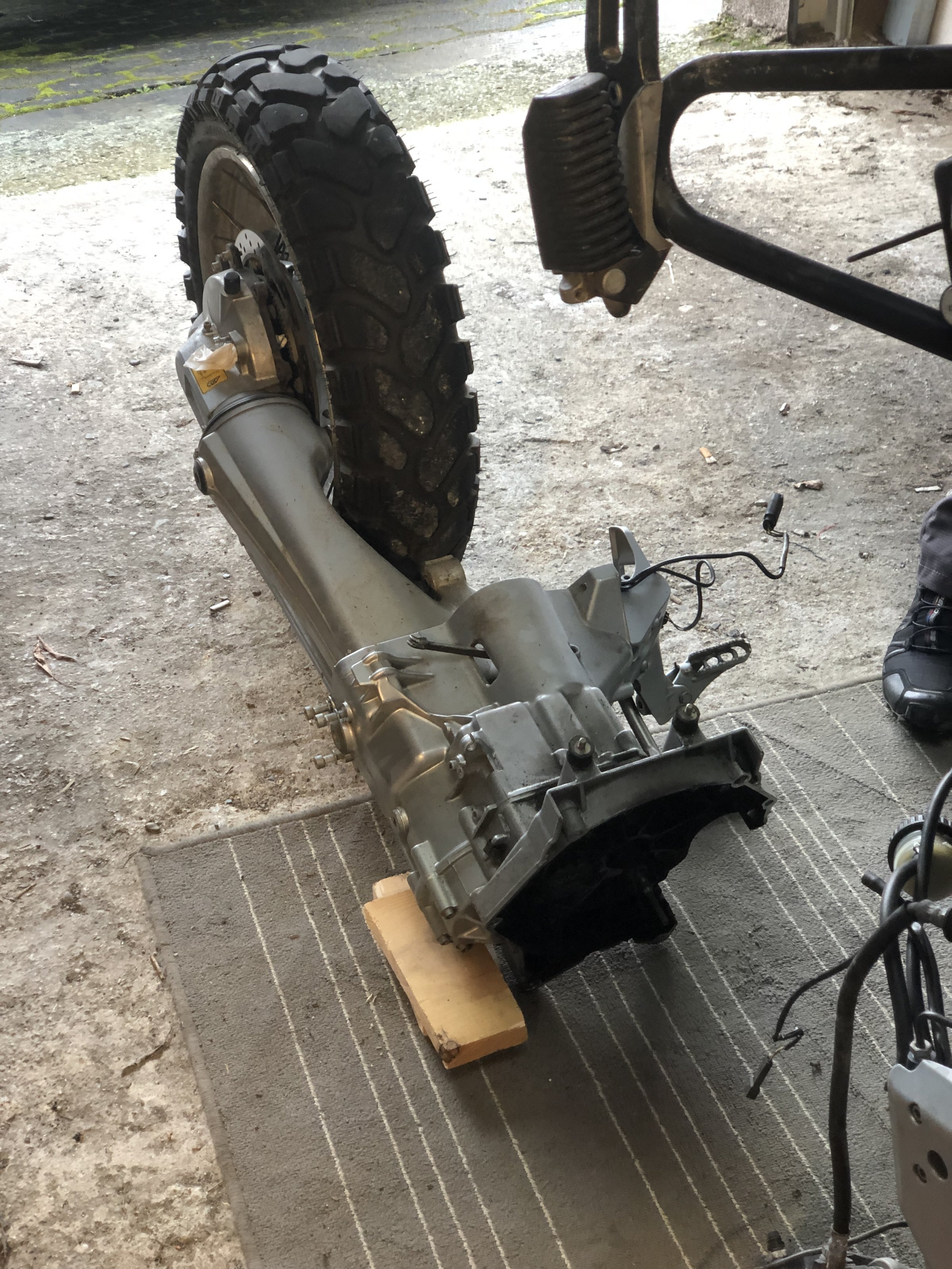

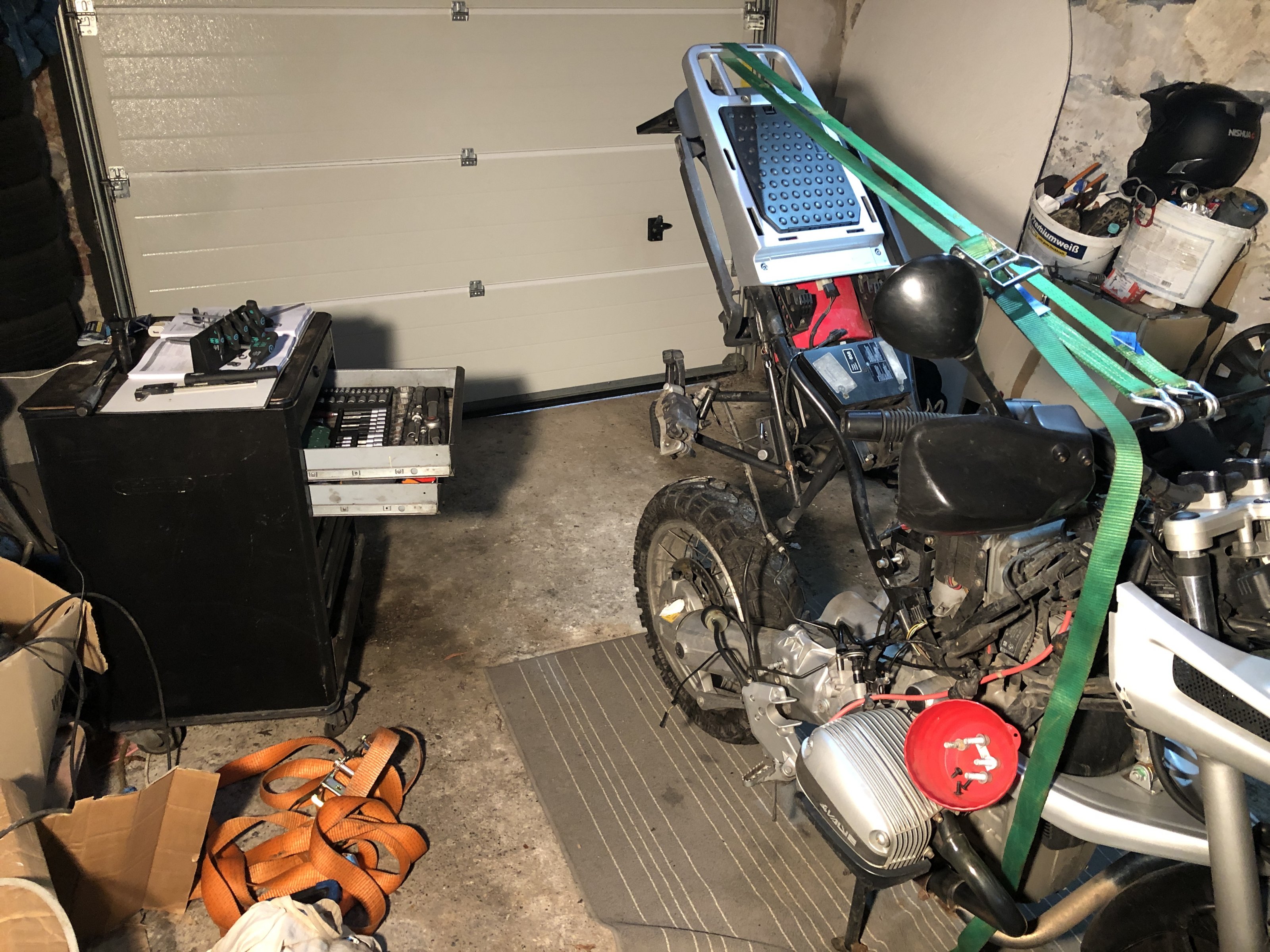

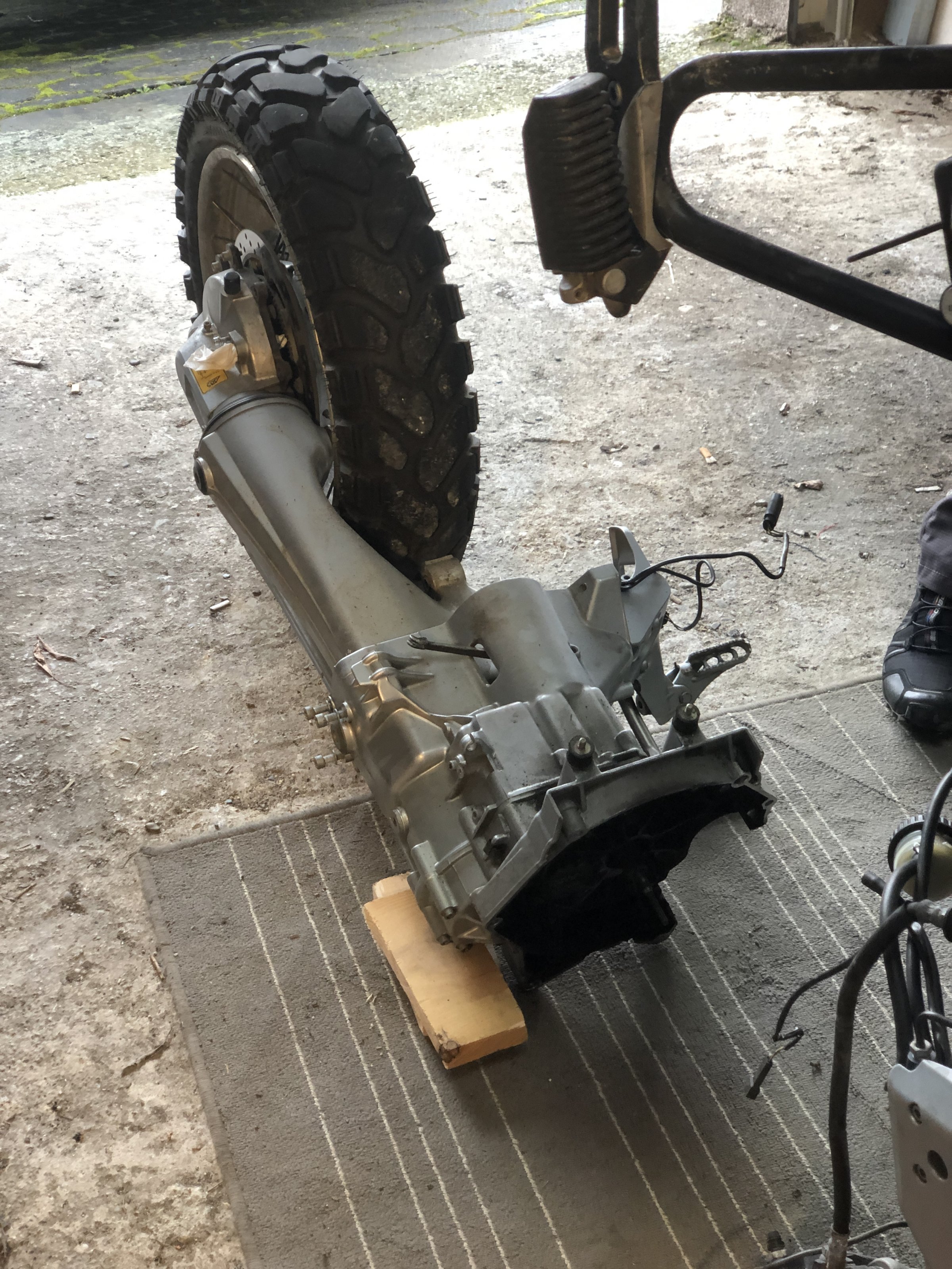

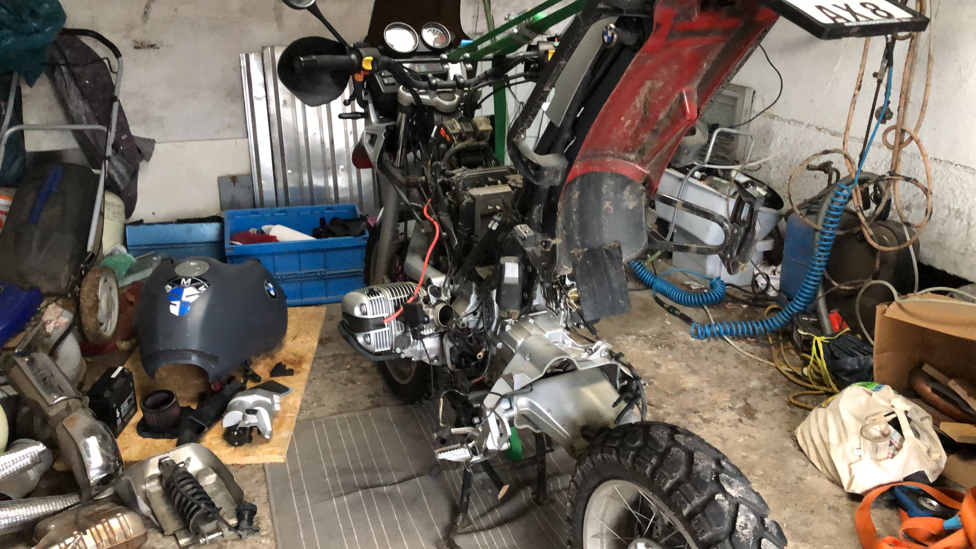

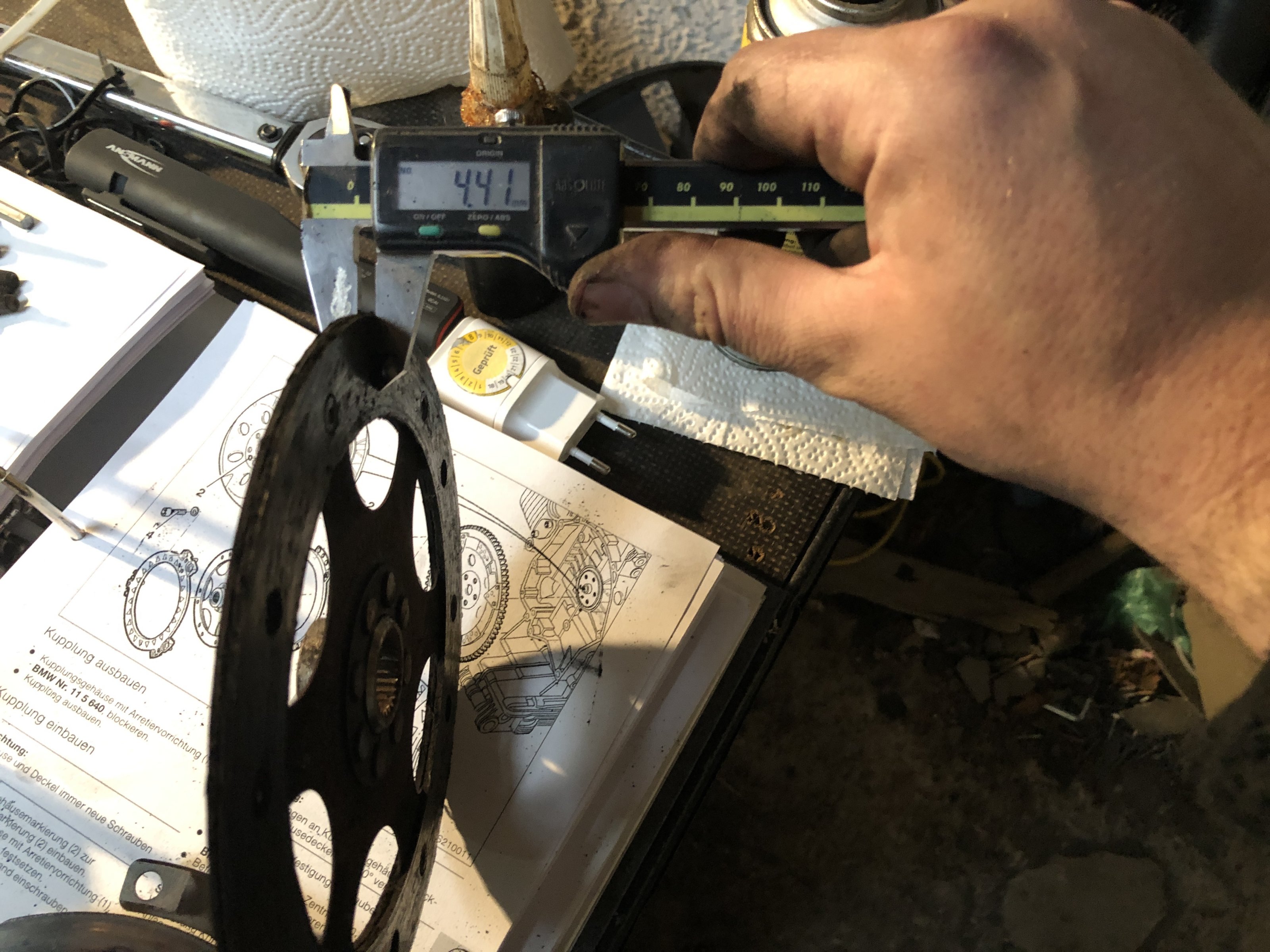

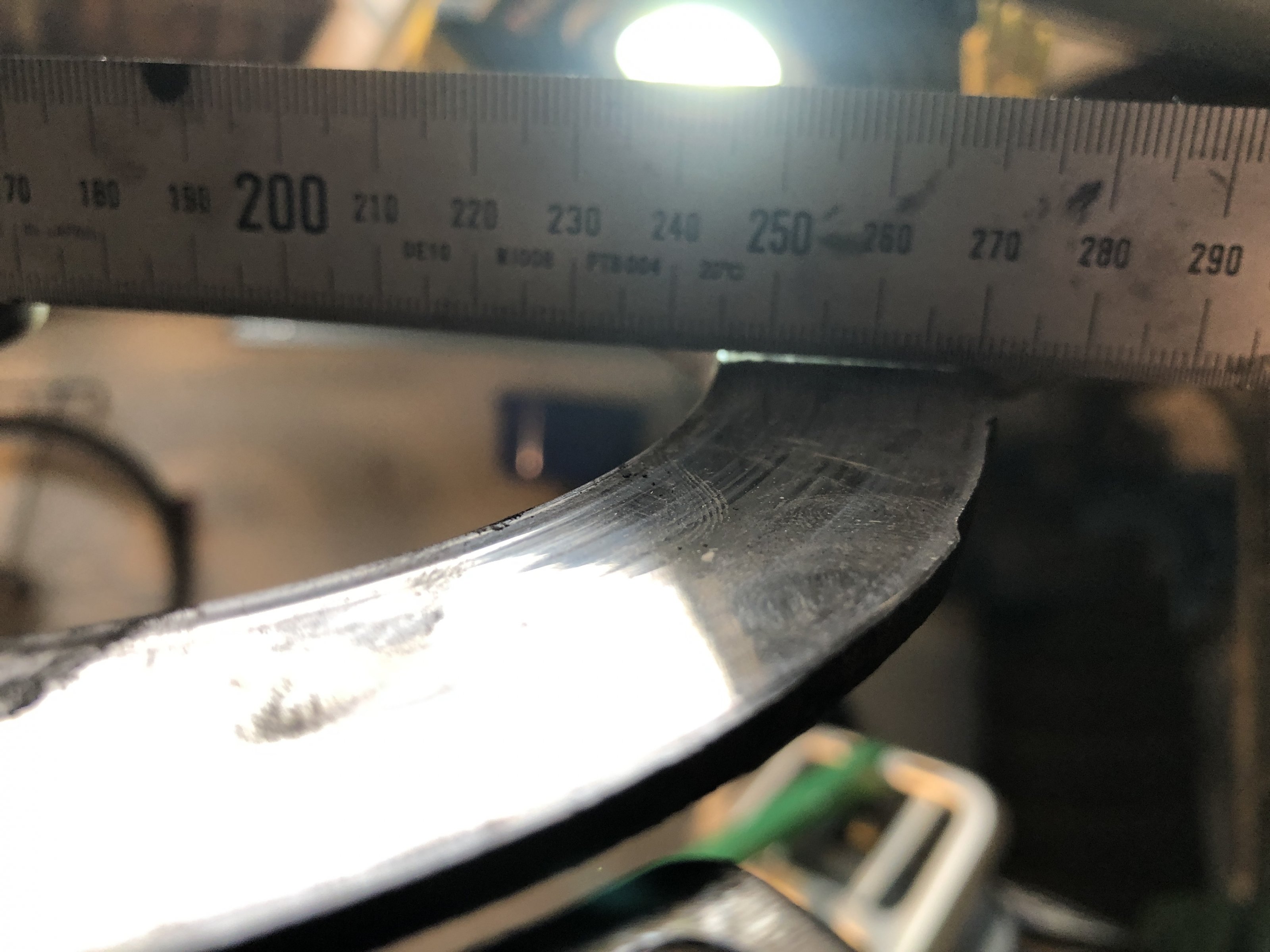

Hab jetzt angefangen. Ist alles trocken, die Druckplatten sind ungleich abgenutzt. Der Belag ist knapp unter Mindestmaß. Bestelle jetzt die Teile, mache sauber und kann dann am Wochenende hoffentlich alles wieder zusammensetzen.

Prima!
Die Längsverzahnung der Getriebeeingangswelle sieht noch gut aus?
Zum Fetten dieser Verzahnung Staburags nehmen, nix Andres!
Ich finde es immer wieder bemerkenswert, wie stark die stählernen Platten verschleißen...aber manch einer baut trotzdem nur eine neue Reibscheibe ein und wundert sich dann, wenn´s rutscht.
Viel Erfolg beim Rückbau!

Staburags hab ich mit bestellt, die verzahnung ist noch gut 👍

So hab jetzt auch gerade mal die Kupplung machen LASSEN, komplet Kupplung, der Satz von Tills, Schrauben neu, Druckstange gegen neues Modell mit Filz getauscht, Kupplungszug auch neu, war noch der erste also 28 Jahre alt, alles einstellen lassen, uns was soll ich sagen, wieder ein neues Moped ;) kein Klappern oder sonstwas.....ich liebe meinen Mechaniker...:klatschen:

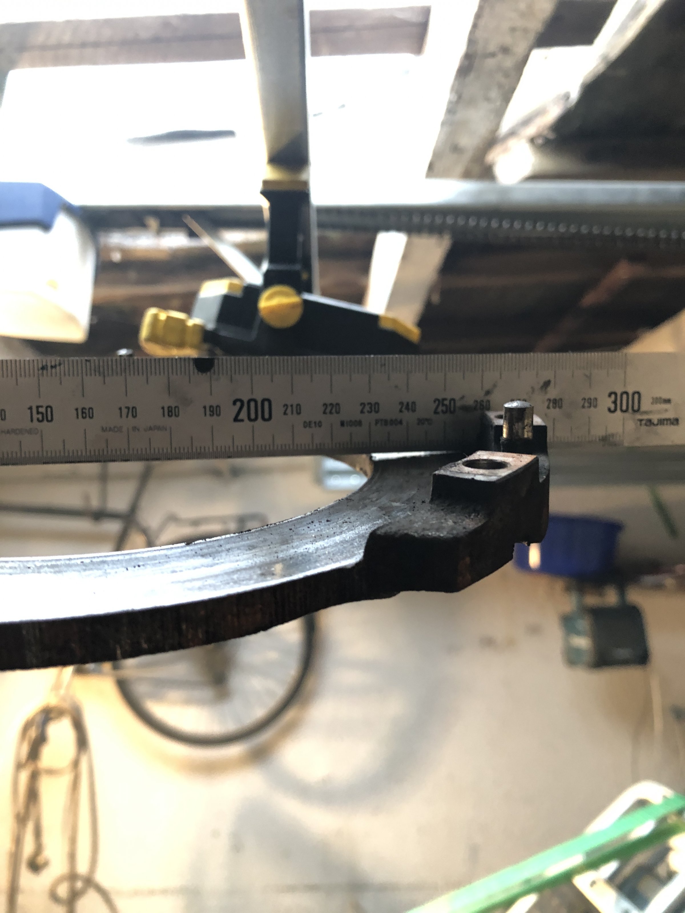

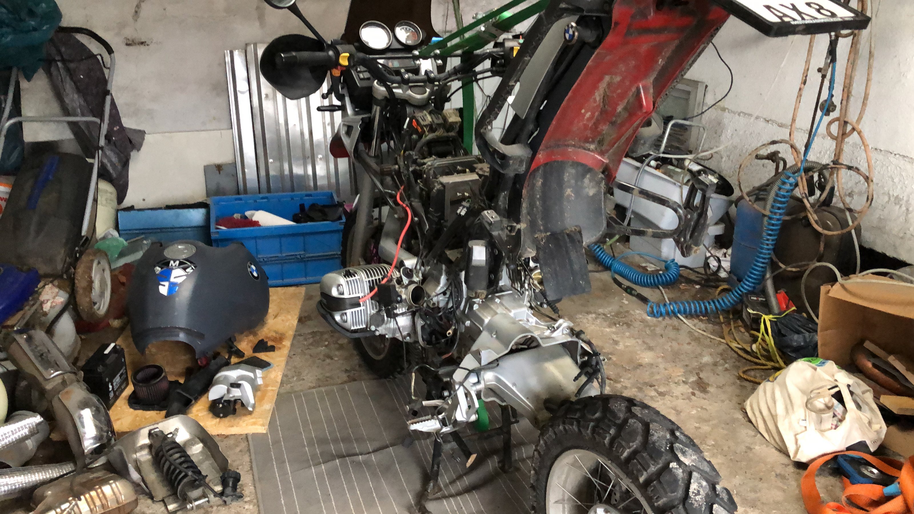

wie lange hast du insgesamt gebraucht ?
Marlaender
Marlaender
20.01.2021
126
Sauerland
R1100GS & Ural 650 & DT175MX
Insgesamt fast 2 Wochen, reine arbeit denke ich waren etwa 4 -5 stunden, zum getriebe wieder anpflanschen hab ich noch jemand 2. gebraucht, das hab ich alleine nicht hin bekommen.
