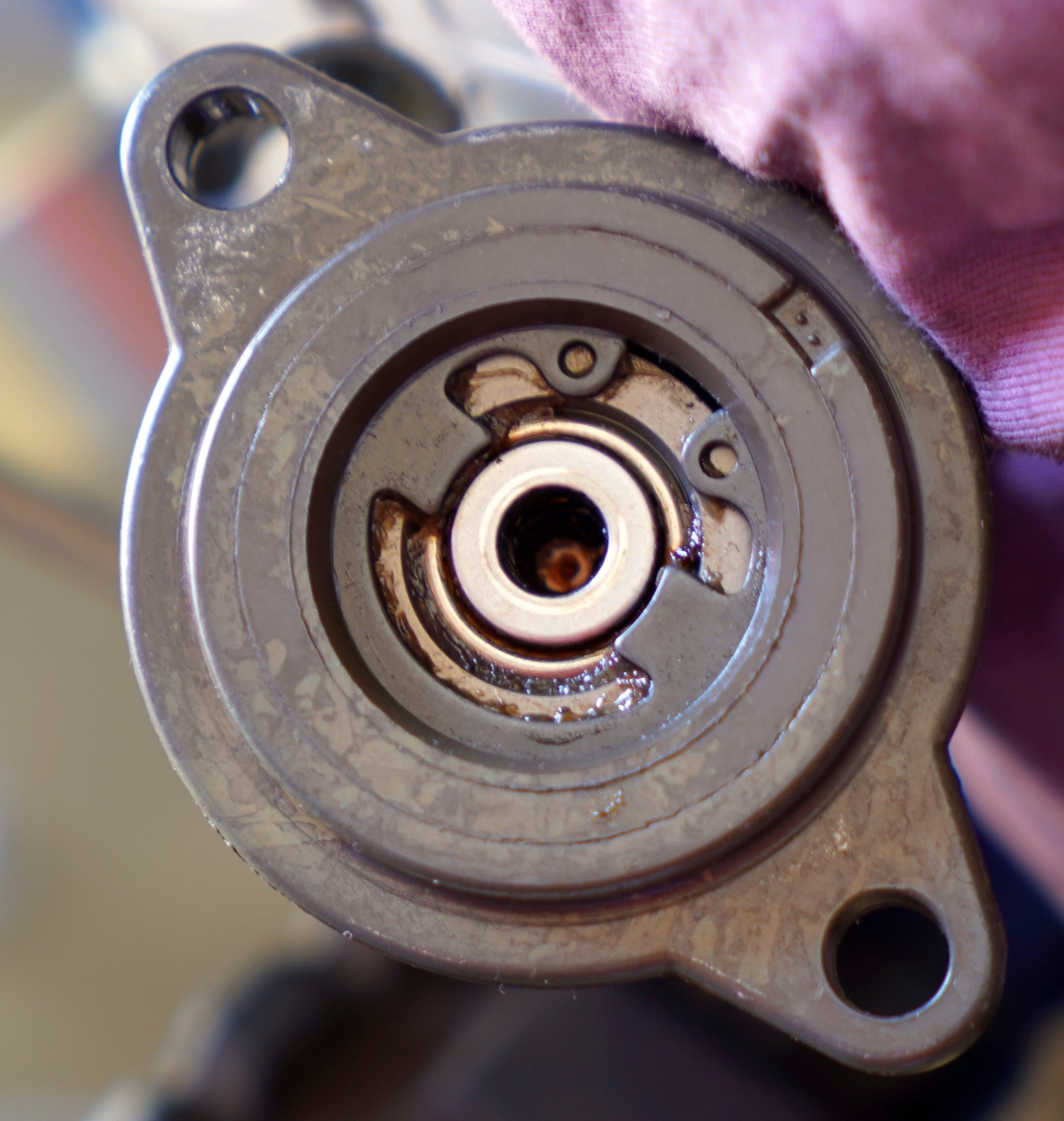

Kupplung BMW-HP2_Megamoto
Kupplungsbetätigung HP2 Megamoto
Wer mit solch' ungewöhnlichen vermeintlichen "Fachbegriffen" um sich werfen kann, ist sicher auch in der Lage sie dem Technikinteressierten allgemeinverständlich erklärren? Oder war's am Ende doch alles nur Geschwurbel?

Die Kupplungsdruckplatte wird auch als Kupplungsautomat bezeichnet. Zumindest in meiner Lehrzeit.
Direkt an der Druckplatte läuft bei der Trockenkupplung beim PKW zB das Ausrücklager auf der Tellerfeder. Das gibt es so bei der GS nicht. Bei der GS greift die "Druckstange kugelig" am einen Ende in den Kupplungsnehmerzylinder und am anderen Ende in die Kupplungsdruckplatte. Das Lager das Du meinst sitzt im Kupplungsnehmerzylinder und ist einzeln, zumindest bei BMW, nicht zu haben.

Eine ungelagerte Druckstange (bei Dir wohl Betätigungswelle) drückt nicht lange ohne Ärger gegen die Druckplatte und den Widerstand einer stehenden Betätigungsvorrichtung, also kann man nicht einfach behaupten, es gebe keines bei den BMW Mopeds (hier von Dir als GS bezeichnet).
Daß das Lager bei BMW Motorrad nicht separat zum Wechsel erhältlich sei, war ja hier bisher - außer bei Dir - noch kein Thema, oder?
Was spricht eigentlich dagegen die von BMW im Motorradbereich (siehe z. B. ETK) eingeführte Nomenklatur zur besseren allgemeinen Verständlichkeit zu benutzen (siehe meine nicht ergoogelten Beispiele), anstatt sich der - vermutlich aus guten Gründen - teilweise deutlich abweichenden Terminologie im Automobilbereich zu bedienen?
Eventuell solltest Du darauf dringen endlich die im Automobilbau gebräuchlichen Bezeichnungen seitens BMW Motorrad in deren ETK eingeführt zu bekommen, damit die sich da baldmöglichst korrekt auszudrücken lernen, oder Dich an die im ETK im Motorradbereich nicht erst seit gestern eingeführten fachlich korrekten Bezeichnungen zu halten versuchen? Bzw. eben mit anderen lieber anzuecken.
