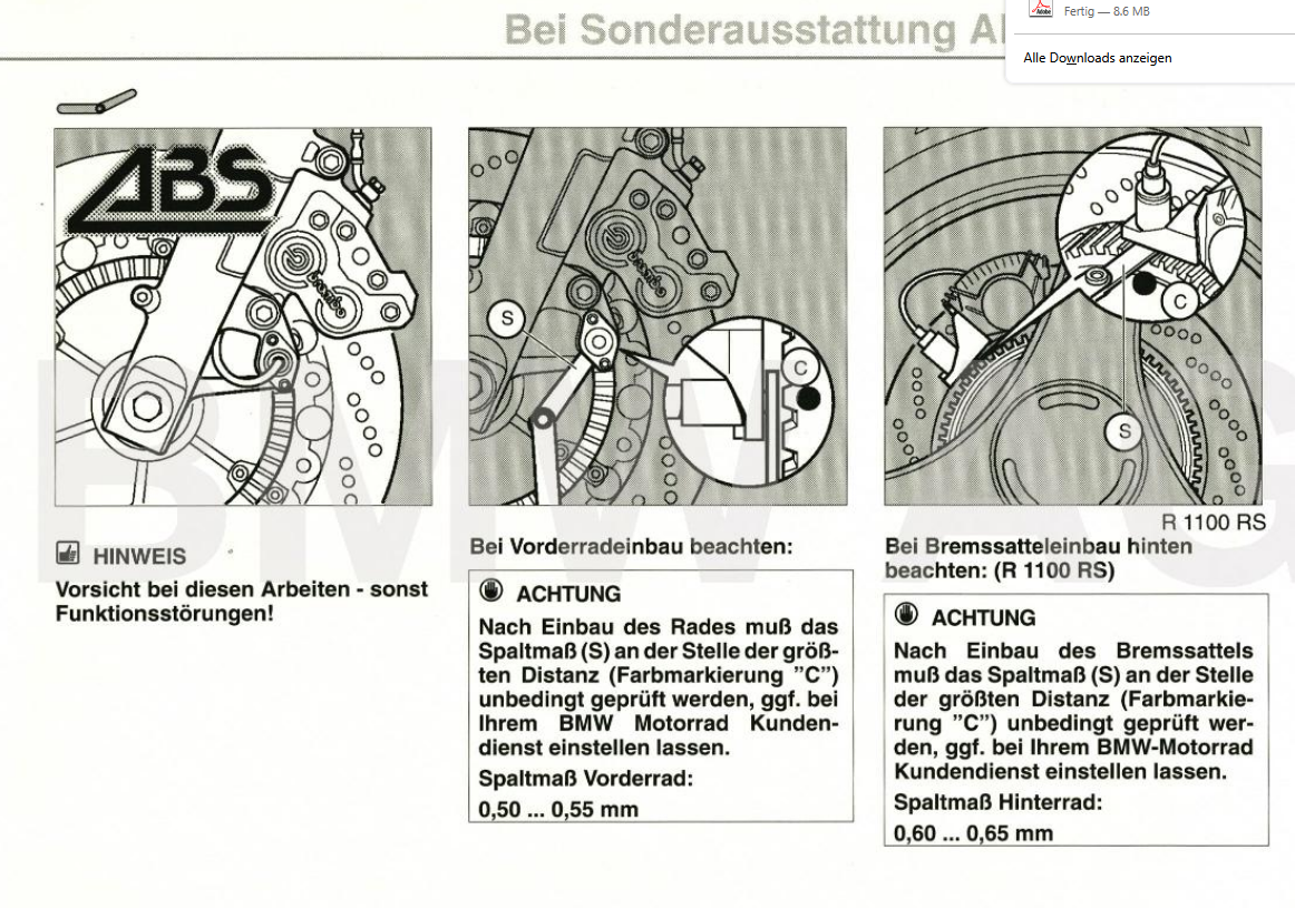

Ich denke eher die genannte No. ist die Fühlerlehre für das Ventilspiel. Das Mass müsste aufschluss geben.
PS: oder es waren mehrere Masse drinn :gruebel:
NB: Meine GS hat kein ABS!
Nun Bring doch nicht alles wieder durcheinander ...
Die beschriebene Lehre mit 0,45 und 0,55 ist für den Abstand der ABS Sensoren.
Ja ist ja gut Larsi...das Mass wurde aber vom TE nicht genannt.
@RolandBN ....Das könnte der Grund sein, das für den hinteren Sensor nur ein Bild der RS dargestellt ist, in den Org. Unterlagen. Da der hintere Sensor bei der GS nicht einstellbar ist.

Da ich die Maschine (Jg99) noch nicht allzulange mein Nennen kann/darf, habe ich mich auch vorher durch die Betriebsanleitung, sowie die Reperaturanleitung (online PDF) gewühlt die ich so erstmal gefunden habe.
Da steht zu ABS viel drin, aber die Fühlerlehren werden an keiner Stelle erwähnt :(

@Fritz: Diese hochgeladenen Heftchen sind ja nett, aber leider wenig hilfreich. Sinnig ist die Rep-Rom, ausgedruckt ein Aktenordner voll Papier. Falls Du eine Genehmigung von BMW besorgst (Urheberrechte!), würde ich das PDF sogar hochladen. Und maximal hilfreich natürlich Gerds Powerboxer.
Noch ein allerletztes zum Sensor: Natürlich lässt sich der Sensorabstand einstellen. Mit den gezeigten Unterlegplättchen. 's gibt so viele davon, dass BMW sie sogar verkauft. Und noch dazu in unterschiedlichen Stärken. Toll, was?
