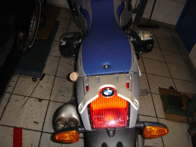

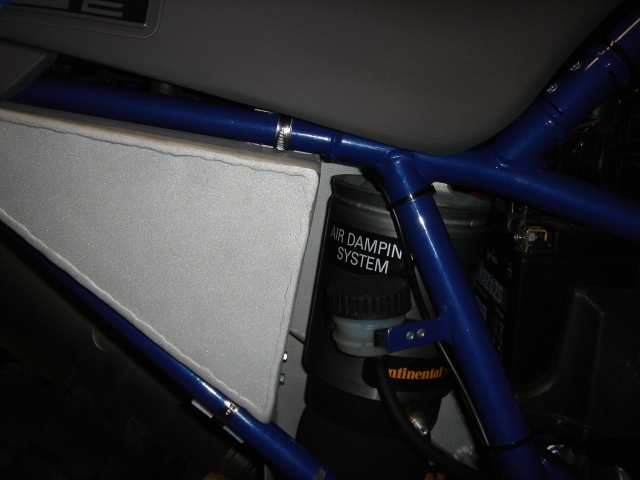

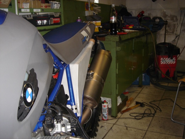

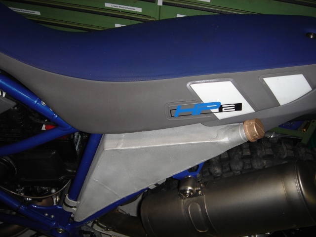

Also,der Tank packt verwertbare 8.4Liter ,ist ohne
Probs bis 11-12 ltr. erweiterbar,kann mit 18"!!!!
gefahren werden. Gewicht exakt 2 kg.ohne Verschluss.
Aluverschluss muss ich noch drehen.!!!!
Habe ein Photo von oben gemacht (da ist sichtbar wie breit der Tank wirklich ist) eines von l+r.
der Tank beinhaltet auch einen Federbeinschutz.
Der Tank kann natürlich auch Lackiert werden.
Für alle die mir ein Mail schickten, werde ich heute Abend DetailFotos senden.
Peter

Hi,
Hab noch eins von vorne l.
Da steht im Stiefebereich (Fersenbereich)gar nix über,
der Tank steht nicht übers Rahmenrohr drüber.
sieht man bisserl schlecht.
Peter

Hallo Peter, das sieht echt gut aus. Vor allem, weil man davon nicht wirklich viel sieht, nichts übersteht. Mit dem grossen Tank, wie er ja z.B. von HPN kommen soll, habe ich auch so meine Bedenken, was die Optik angeht. Die HP2 ist hinten so schön filigran gebaut, wenn da vorne dann so ein dicker Tank sitzt, sieht das vielleicht auch komisch aus. Deine Idee ist echt super gelöst. Wie funktioniert das denn nun mit der Spritansaugung? Ist der normale Tank mit dem kleinen verbunden? Läuft vom original Tank der Sprit runter in den kleinen? Fragen über Fragen.... :D
Gruss, ziro
