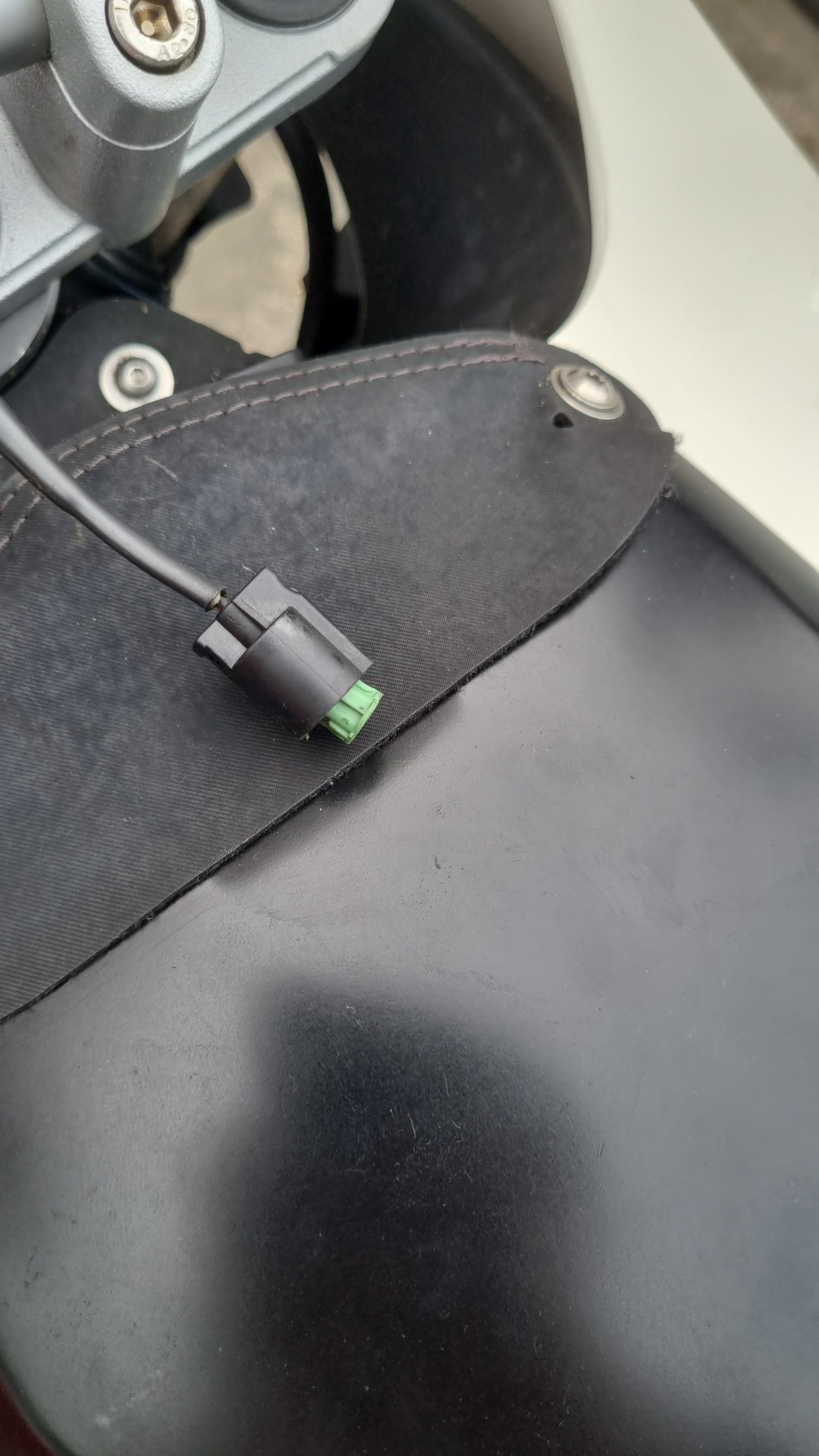

Hallo miteinander,
hab gerade diesen Stecker an meiner g650gs gefunden und bin mir nicht sicher wofür er ist. Entschuldigt meine Unwissenheit, ist das erste Motorrad und hab noch keine große Ahnung. Der Motor springt auch irgendwie nicht mehr an (obwohl ich glaube dass einfach die Batterie leer ist) Hat jemand eine Ahnung?

Danke erstmal für die Antwort, ist eine 2011er G650GS
Bilder hab ich angehängt

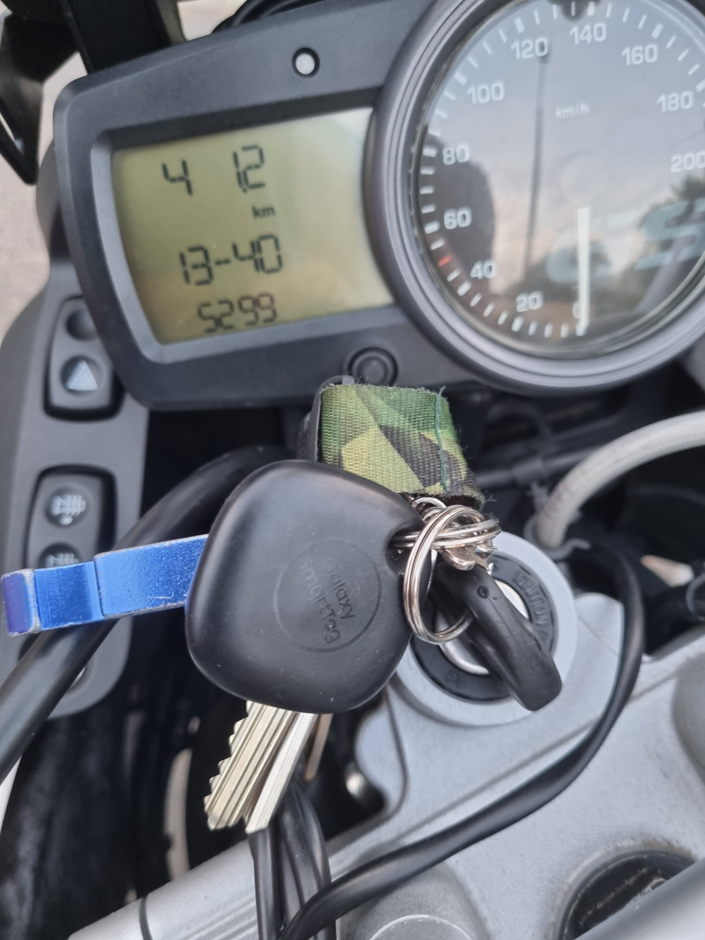

Erst lief er normal, dann wurde die Zündung immer schwächer und mittlerweile ist es quasi null, Lampen leuchten auch nur so schwächelnd
Beim Motorstartversuch kommt dann immer "Abs" und manchmal "ign off" und das wie auf dem Bild.
Der Verkäufer hat mir gerade gesagt das Kabel ist wohl für ein Navi also halb so wild, ich denke mal Batterie runter oder hast du eine andere Vermutung?

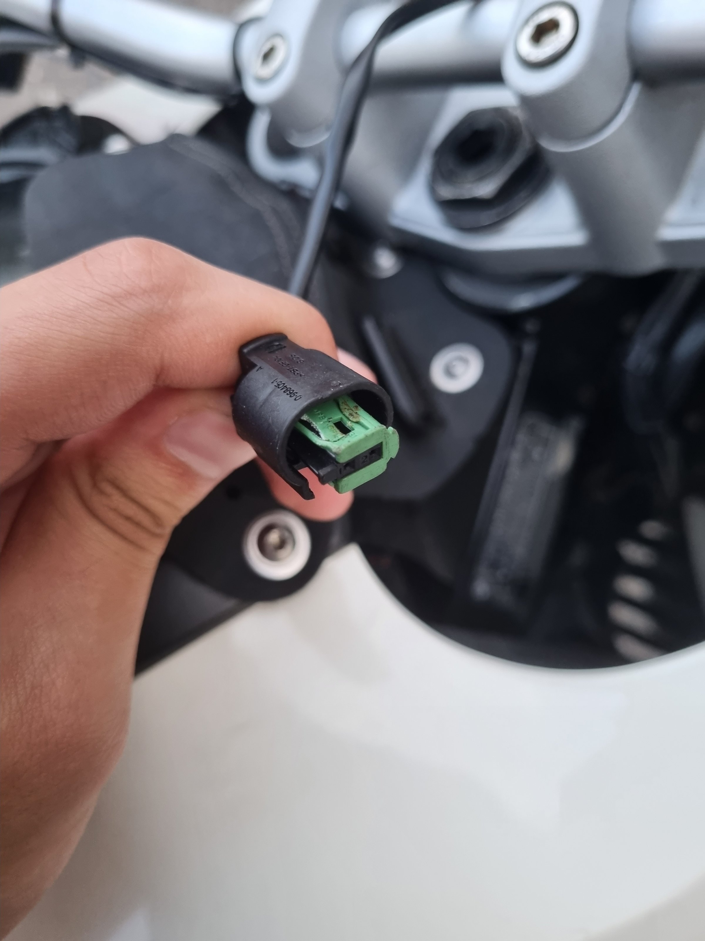

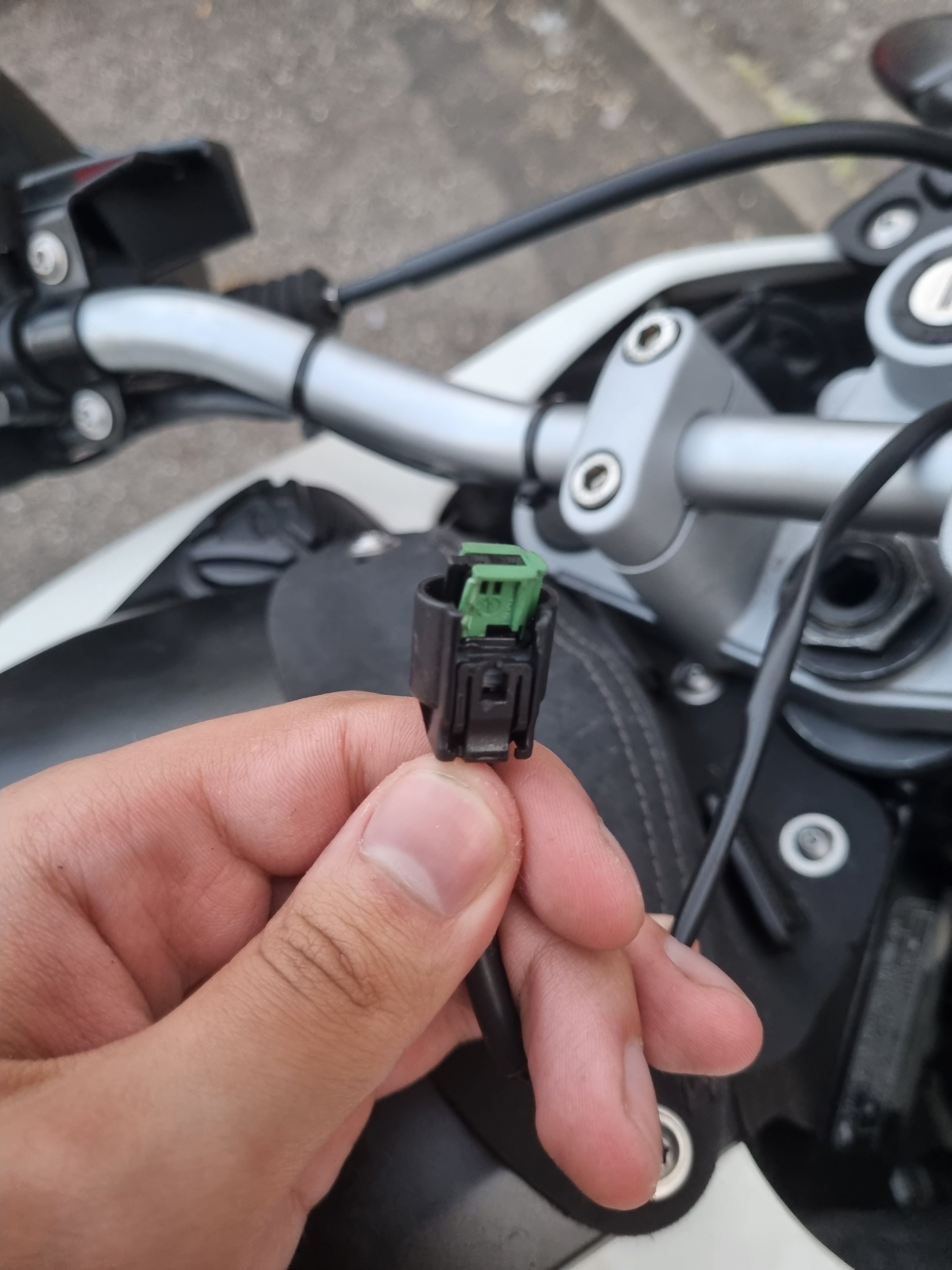

Der Stecker ist jedenfalls vom Navi, wenn auch zerbrochen.

Ja beim starten wurde es immer dürftiger, hatte sie ein paar mal gestartet, mittlerweile hört man gar nichts mehr wirklich.
