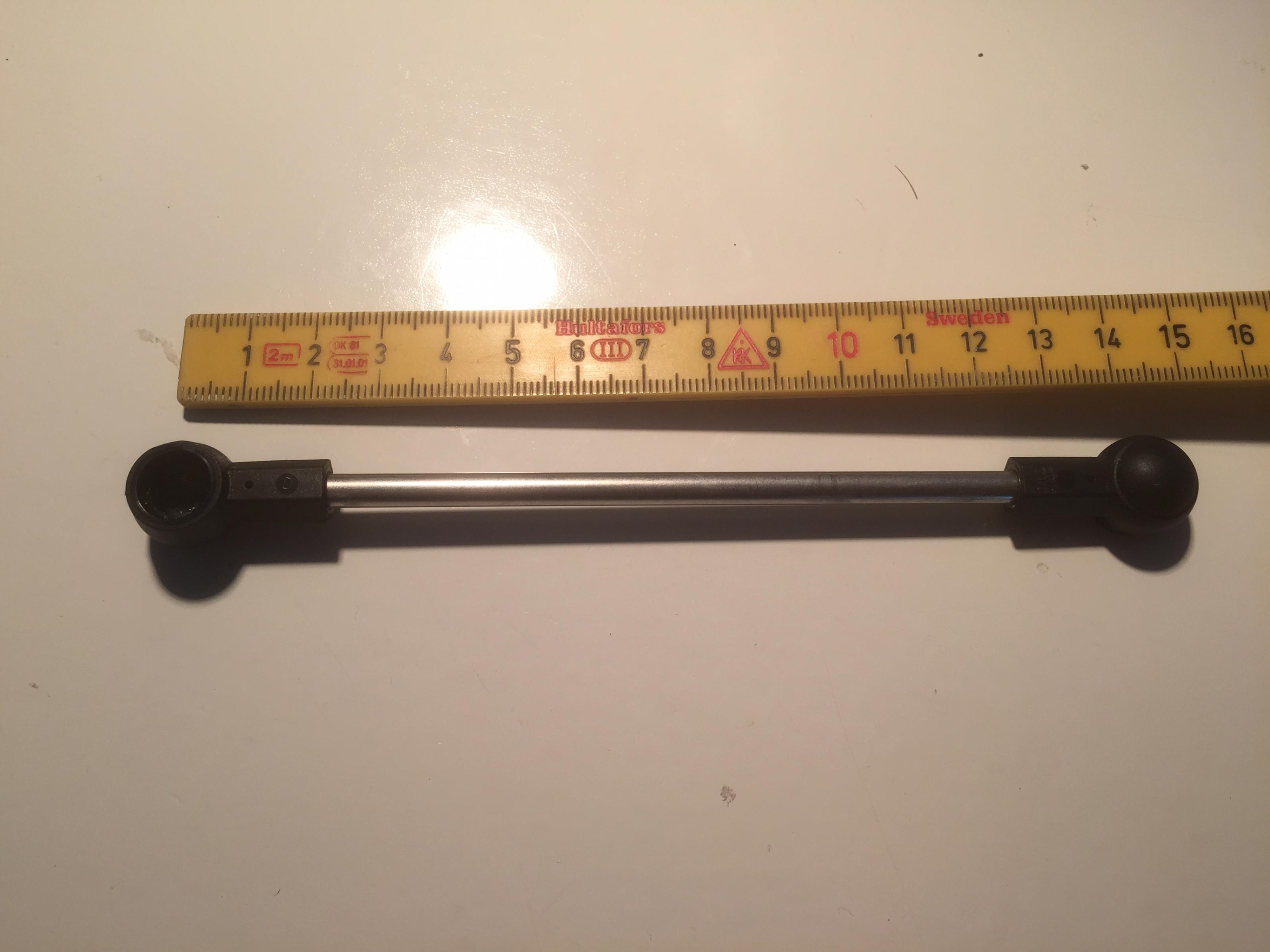

Was ist das für ein Teil, und wo gehört es hin?
Lange Rede kurzer Sinn.
Ich habe eine R 1200 GS Bj. ganz neu von meinem netten Händler leihweise bekommen.
Eigentlich wollte ich ja mit meiner neu bestellten und zugesagten S1000XR zum Nordkap.
Da aber diese verspätet ist und die Tour geplant war für dieses Wochenende, bekam ich eben diese Maschine von Ihm.
Beim aufbocken an der Tankstelle viel mir ein Teil runter, in der nähe Seitenständer/Hauptständer.
Was ist es und wo soll es hin?
ich danke Euch im vorraus

Das ist der Hebel zum Sensor des ESA-Systems, wahrscheinlich vom hinteren Federbein/Schwinge. Dieser Hebel gibt Signale von der Einfedertiefe/Häufigkeit ans ESA-System, dieses stellt dann seine Tätigkeit entsprechend ein. Ist nich wild, wenns fort ist, manche GSen hatten diesen Hebel bei Auslieferung aus Versehen ausgehängt, gefahren und gefedert dabei haben sie trotzdem...

Den Namen habe ich nicht im Kopf, gehört zur Federung. Da es in der Nähe des Ständers lag, denke ich, das hintere Federbein.

Das dürfte das Gestänge vom ESA-Wegsensor sein. Der Sensor sitzt, wenn ich mich nicht irre, auf der linken Seite am Rahmen. (etwas über der Fußraste) Das Gegenlager ist da ca 15cm tiefer am Kardantunnel. Wenn die Kugelpfannen nicht beschädigt sind sollte es kein Problem sein das Gestänge wieder zu montieren. Eventuell mit einer Zange.
Hoffe dir geholfen zu haben.
Gruß Peter

Ich danke Dir Bogoman / Oerst und Peter für die schnelle Hilfe!
Habs wieder rangeklickt
