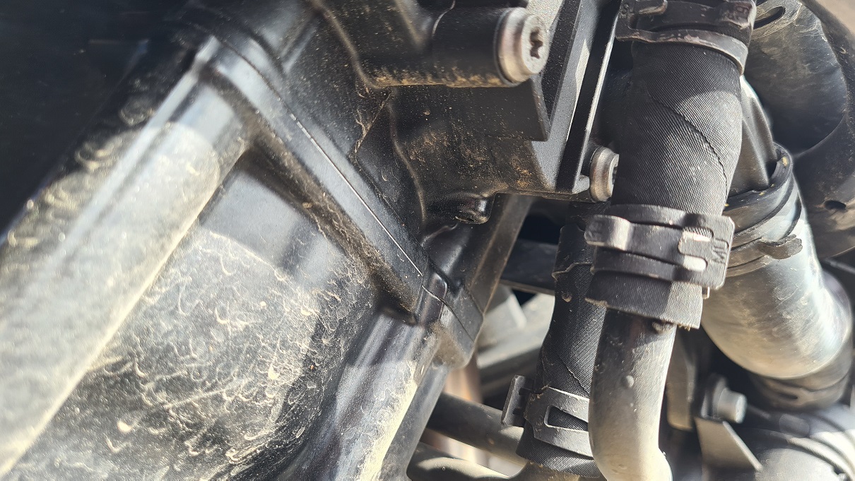

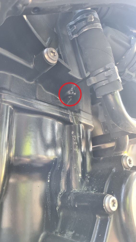

Ich habe heute Abend ein wenig an der 800-er Adventure gebastelt (neuer Tankrucksack angepasst) Dabei ist mir eine Schraube runtergefallen und beim Suchen habe ich das gesehen (Ist auf der rechten Seite):
Kühlmittel ist es vermutlich nicht, das ist ja rot.
Aber was ist das denn?
Besten Dank für eure Ferndiagnose.

richtig Sorgen würde ich mir vorerst nicht machen.
Sieht nach Öl aus, am ehesten von der Zylinderkopfhaube. War eigentlich bei den ersten Modellen ein Problem, ich dachte das wäre erledigt.
Wenn es Öl ist, muss die Undichtigkeit weiter oben sein und da bleibt nicht viel.

mit bremsenreinger gut saubermachen und dann beobachten wo es herkommt.............
alles andere ist hellsehrei in die glaskugel

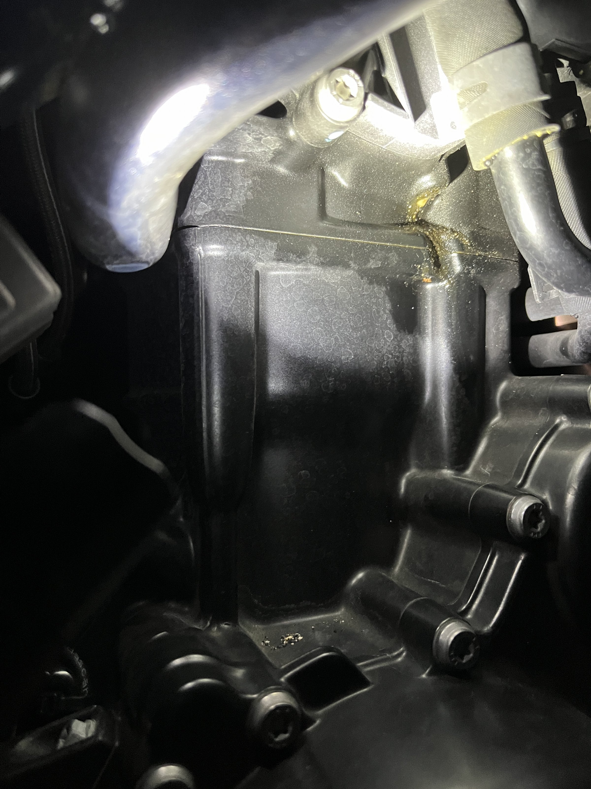

Das ist eindeutig von einer Undichtigkeit in der Wasserpumpe. Ich hatte dies auch mal bei meiner früheren F700GS (4/2013). BMW hatte seinerzeit einen Reparatursatz, der das dann auf Kulanz beseitigt hat.
Die späteren Baujahre z.B. 2017 haben das Loch nicht mehr, sondern da geht linksseitig ein dünner Schlauch bis unter die Ölwanne, wo das Kühlwasser dann austritt.
Grundsätzlich ist das dann aber zu vernachlässigen ... lt. Aussagen des :smoke:
Ich meine mich erinnern zu können, dass dies schon mal im Forum thematisiert wurde.
PS: Man kann auch meinen, dass solche Undichtigkeiten deshalb aus dem Sichtbereich weg geführt werden, damit der Kunde sich nicht wegen sowas meldet ... wobei, bei Dir ist das Leck schon bissel größer und sollte mittels Reparatursatz beseitigt werden.

Kühlmittel ist bei mir nicht rot, da würde die Farbe schon passen🙄
Danke, werde mir das mal bei Tageslicht anschauen. Habe gar nicht gewusst, dass es dort ein Loch hat. :eek:

Prüf doch mal den Kühlmittelstand.
Gruß,
maxquer
Kühlmittelstand ist in Ordnung. Ich habe aber vor 1 1/2 Jahren festgestellt, dass das Kühlmittel verflogen ist. Da war nichts mehr im Behälter. Aber seit ich wieder aufgefüllt habe, ist der Stand im regulären Bereich.
