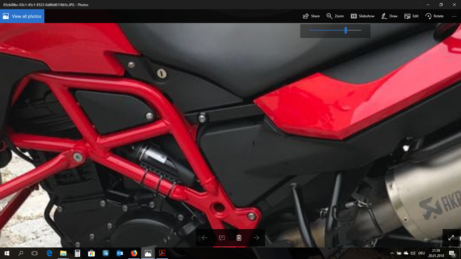

ich hätte da eine Frage an Euch, kann mir wer sagen was das auf dem Bild ist? Zwischen dem Rahmen das silberne Ding wo die drei Kabelbinder drauf sind?
Vielen Dank dafür.

Das ist der Vorratsbehälter vom Kettenöler!
Prima, wenn der schon dran ist!!:daumen-hoch:

super Danke für die Info, gibt es da was spezielles zu beachten?

immer schön den ölstand prüfen!! sonst hat die kette irgendwann die letzte ölung

ich mag diese unterdruckgesteuerten Öler nicht. Der tropft immer wenn der Motor läuft, auch wenn das Moped selbst steht. (Ampel, Stau oder sonstige Gründe)...etc.
Der McCoi z.B. ölt Geschwindigkeitsabhängig nur bei Fahrt, hat je nach Ausführung auch noch einen Regensensor bzw. eine Taster-Funktion für extrem staubige Umgebung.
Nachteil: etwas teurer in der Anschaffung und etwas komplizierter im An- und Aufbau, dafür aber hervorragender Support im Forum.
