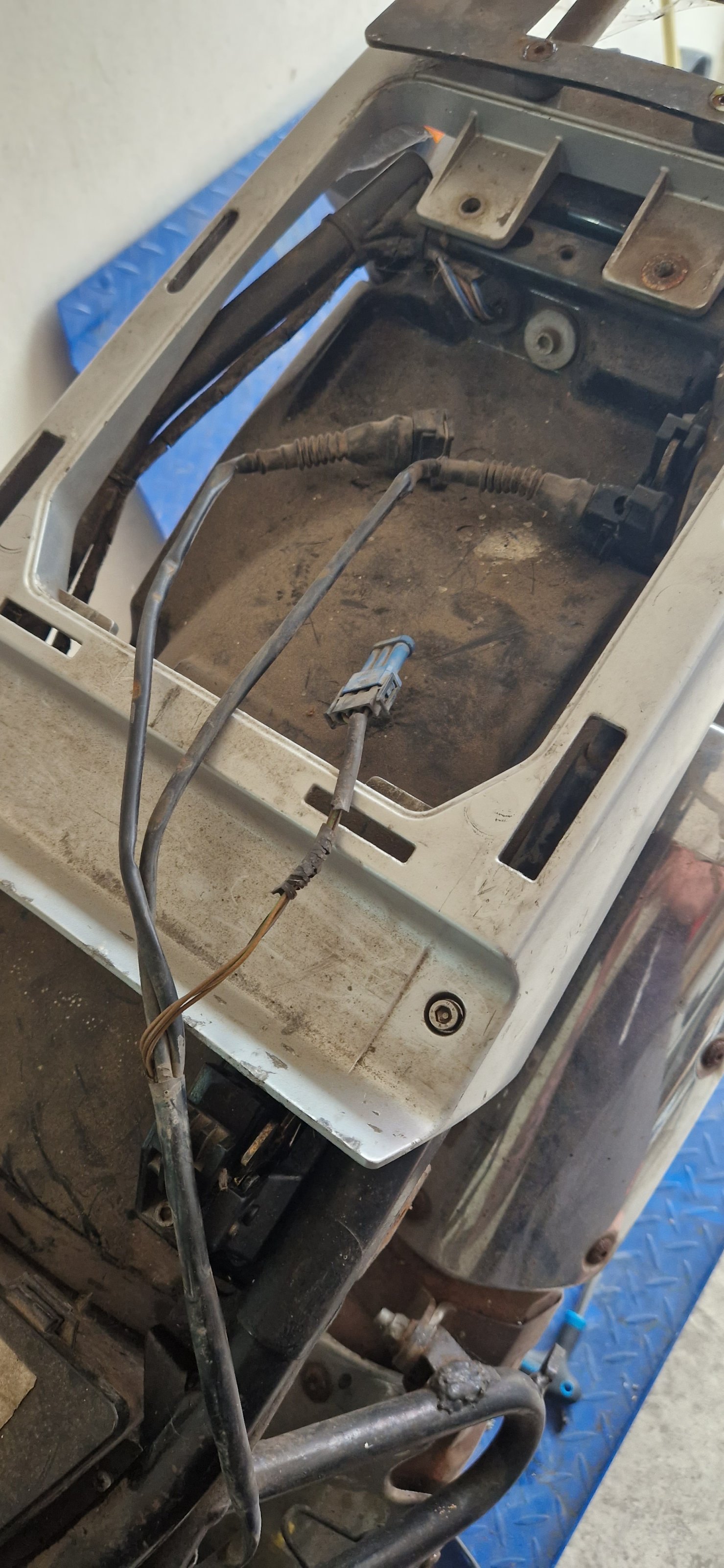

Diskutiere Was sind dass für Stecker im R 850 GS und R 1100 GS Forum im Bereich Motorrad Modelle; Hallo, Bin neu hier im Forum und hätte auch gleich mal eine Frage. Für was sind diese Stecker? Gruß Ronny
Gruß Ronny

Hallo Ronny.
Sehen bald aus wie der Stecker für Diagnose.
Die zwei anderen wie für die Einspritzdüsen.
Läuft das Moped?
Funzt die Beleuchtung?
Wo kommt der Kabelstrang her?
Mach mal noch ein paar Bilder.

Hallo Chris,
Stecker für die Einspritzdüsen können es nicht sein, die sind dran. Auch sonst funktioniert alles. Sind die für irgendwelche Anbauteile? Sind aber originale BMW Stecker.

Der mit der blauen Kappe ist für die Diagnose. Die anderen beiden sind je für das CO-Potentiometer und der zweite ist für den (damals) nur in USA notwendigen Kohlefilter (gegen Kraftstoffausdünstungen). Die beiden schwarzen wirst Du vermutlich (bei einer Maschine mit Katalysator) nicht bzw. nie brauchen.
Übrigens sieht's da bei Deiner Kiste unterm Sofa ganz schön ranzig aus.

Da fehlen nicht nur 2 Schrauben sondern noch viel mehr. Bin dabei sie passend für mich herzurichten.
Danke Franz für deine Antwort.
