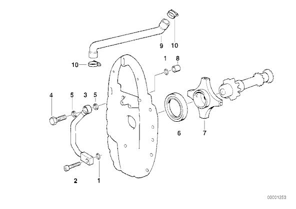

Im Motorgehäuse herrscht etwas Überdruck. Dass bei Fahrt durch ein solch kleines Leck wie das beschriebene am Deckel Wasser eindringen kann, halte ich für nahezu unmöglich. Eher tritt bei betriebswarmen Motor Ölnebel aus als Wasser ein.
Schlauch der Motorentlüftung (#9) könnte abgerutscht oder porös sein, das würde ich noch überprüfen (aber auch hier gilt, eher tritt Ölnebel aus als Wasser ein; das bleibt normalerweise nicht unbemerkt).
RealOEM.com . BMW 259E R 1100 GS 94 (0404,0409) Motorentlüftung
Da der Öleinfüllstutzen dicht zu sein scheint, behaupte ich nach wie vor dass es an zu vielen Kurzstreckenfahrten liegt.
