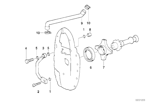

Schlauch der Motorentlüftung (#9) könnte abgerutscht oder porös sein, das würde ich noch überprüfen (aber auch hier gilt, eher tritt Ölnebel aus als Wasser ein; das bleibt normalerweise nicht unbemerkt).
RealOEM.com . BMW 259E R 1100 GS 94 (0404,0409) Motorentlüftung
Da der Öleinfüllstutzen dicht zu sein scheint, behaupte ich nach wie vor dass es an zu vielen Kurzstreckenfahrten liegt.
