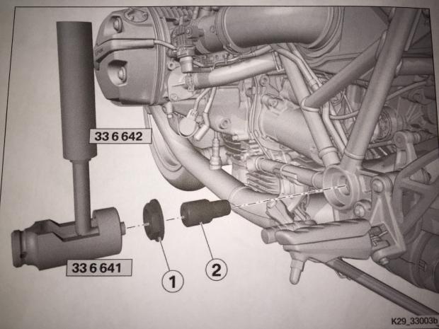

DAS WHB zeigt recht gut wie es funktioniert, aber man braucht wohl einen Spezialschlüssel, so ne Art Kronenmutter.?
Muss ich die vergoldet bei BMW kaufen? Oder hat jemand ne andere Idee?

Für den Los und Festlagerzapfen

Dachte ich auch. Nachdem ich einen Schützer mal abgemacht habe, hab ich gesehen, dass der Kopf der Lagerbolzen "nur" Löcher hat, also etwas für eine Kronmutter (oder so). Mal schaun, ob sich noch einer der Spezies meldet, die hier davon geredet haben, dass sie die Schwinge ausgebaut/abgesenkt haben.
(Wenn es zum besseren Verständnis beiträgt, kann ich die Seiten aus dem WHB gerne mal hier einstellen)

Ich hatte mich nicht getraut zu fragen ob du dir sicher bist das du so ein Schlüssel brauchst 🫣 , weil ich bei mir nachgeschaut habe und da sah das anders aus, eben mit Bohrungen

Hast Du Deine Schwingenlager mal angeschaut? Ringschlüssel funktioniert (obwohl da 140Nm Drehmoment ohne Messgerät) aber wie gesagt:
Die Fest und Loslagerzapfen haben eine Mutter mit Löchern=Kronenmutter....
