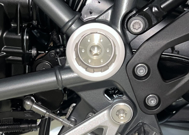

Ich glaube ich habe jetzt verstanden wozu das Spezialwerkzeug ist. Man muss die Mutter aufdrehen und gleichzeitig den Inbus gegenhalten. Das könnte mit einem stark gekröpften Ringschlüssel klappen und man baut eine Langnuss entsprechend um.
Auf der linken Seite ist bei mir ein Inbus ...

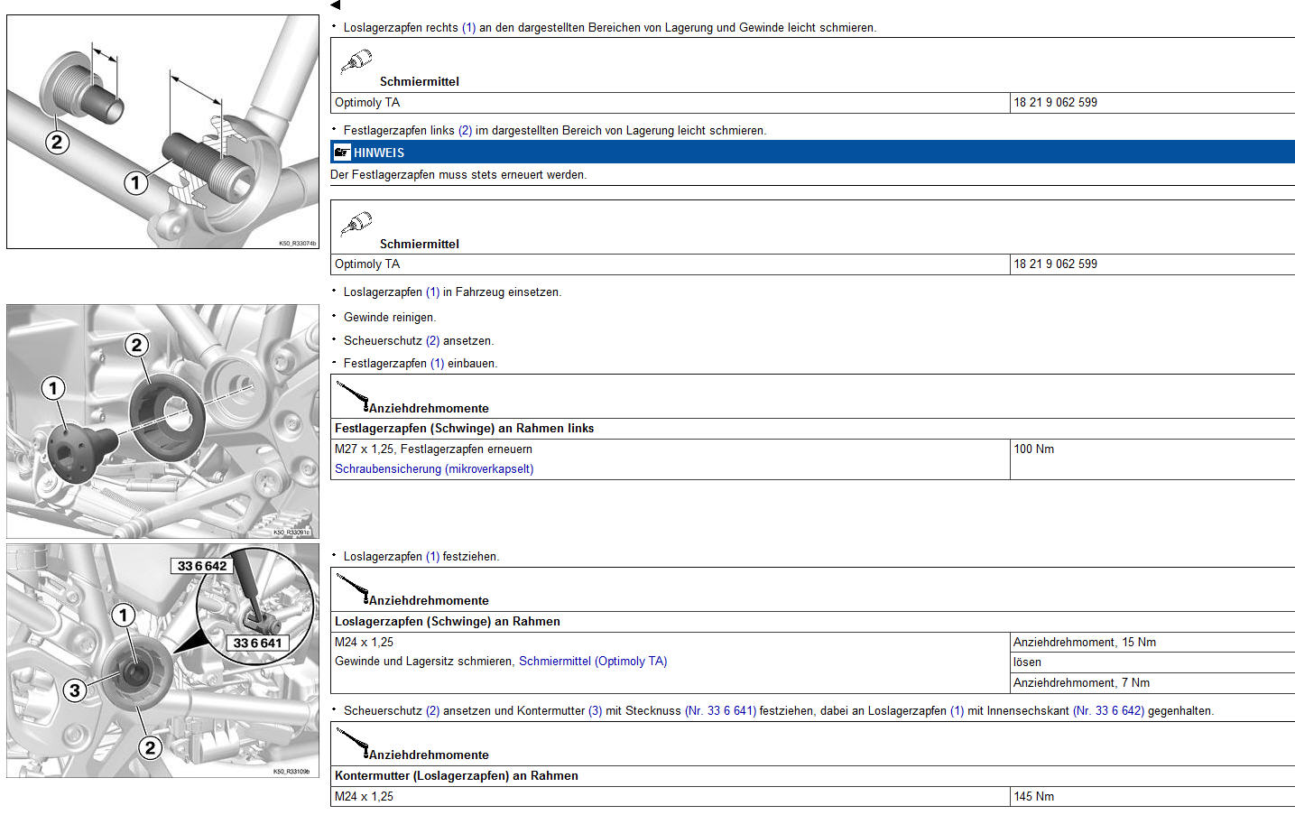

Auf dem Bild oben mit derm Spezialwerkzeug sehe ich Außen- und Innensechskant, und soweit ich das im Kopf habe sollten da auch diese Teile sein - aber ich habe die Teile noch nicht auseinandergenommen.
[Edit] So wie auf den Bildern von Michael hatte ich das im Kopf, rechts das ist nur eine Abdeckung, oder?

Genau. Links ist eben diese Kronenmutter mit den Löchern, für die man dieses Spezialwerkzeug braucht?
EDIT. Nein. Die Zeichnung im WHB ist verwirrend. Nun hab ich es. Es sollte, mit einer Muss mit Außensechskant, auch so funktionieren.
Die Mutter ist keine Kronenmutter, aber das erforderliche "Spezialwerkzeug" eine Kronennuss :).

Wenn ich drauf sitze ist rechts die Mutter und links ist der Inbus. Ob das nur ein Deckel ist weiß ich nicht, aber für mich sieht das nach Schraube aus.
Das Spezialwerkzeug auf Deinem Bild ist aber auch nur eine geöffnete Nuss in die man einen Imbus rein stecken kann. Auf dem Bild ist das Lager auch auf der anderen Seite als bei meinem Motorrad.
Ich habe die RepRom DVD leider nur für die 1200 LC, aber da sehen die Schrauben so aus wie an meiner 1250er. Das einzige Spezialwerkzeug ist die Nuss mit dem Schlitz für den Inbus.

Und genau das ist das Problem. Und für 140Nm, sollte die Nuss unten auch zu sein und nicht durchgehend geschlitzt, sonst benutzt man die nur einmal... :zwinkern:

Außen einen Antrieb anbauen (Flächen oder anbruzzeln) dann geht das mit dem passenden DrehMo - das Loch vom Antrieb reicht für den Innensechskant.
