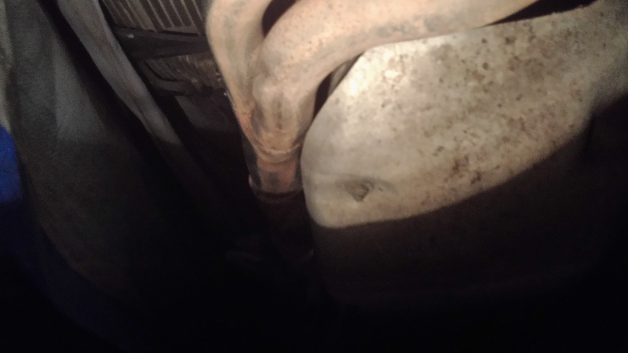

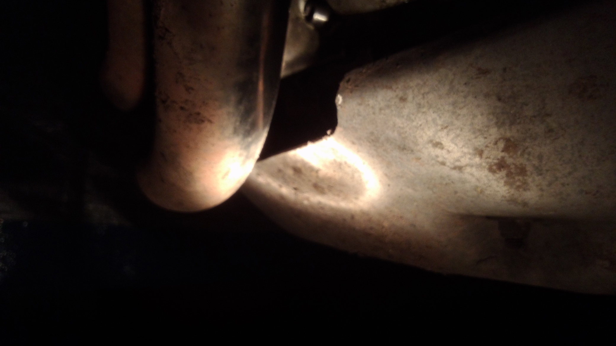

Nabend!
Habe heute wie einige vielleicht aus dem anderen Rubrik wissen einen RT/RS Krümmer montiert.
Folgendes ist mir aufgefallen, das macht mir am meisten Sorgen:
Die Ventileschäfte des linken Zylinders sind WEIß, die auf dem rechten Zylinder sind schwarz......
Läuft der linke zu mager? Was kann ich tun, bin nicht wirklich der Motorenspezi.
Kerzenbild habe ich noch nicht kontrollieren können.
Ich habe damals als ich sie im Mai 2014 gekauft habe die Zündkerzen neu gemacht, montiert wurden
NGK Iridium BKR 7 EIX . Das Kerzenbild der alten Zündkerzen sah gut aus.
Gelaufen hat das gute Stück 98500km.
Des weiteren passt der Motorschutz mit dem RS Krümmer nicht mehr, sehe ich das richtig, dass er bearbeite werden muss?
Danke für Eure Hilfe!

bei meiner habe Ich auch etwas unterschiedliche Ventilschaft-Farben, links glaube Ich auch etwas heller als rechts.
versuch mal die Kerzen rauszuschrauben, wenn diese schön rehbraun sind auf beiden Seiten, dann ist alles ok.
Es kann natürlich sein das der der eine Zylinder magerer läuft und dadurch heller sprich weißer ist, das sollte aber eine
sorgfältige Syncro klären.
Bei fast 100TKM kann aber auch der rechte Zylinder mehr verschlissen sein.
Wie du siehst gibt es viele Fehlerquellen, einfach mit System ein nach dem anderen kontrollieren und wenn nötig einstellen.
Gruß Dieter

Den Motorschutz musst du mechanisch bearbeiten oder in das Regal legen.

Ich habe den Motorschutz leicht bearbeitet
Meine Zylinder hatten auch leicht unterschiedliche Farben. Könnte an den unterschiedlichen Längen der originalen Krümmerrohre liegen:confused:
Aber seid ich den RS Krümmer drauf habe, habe ich nicht wieder reingesehen.

Mit den Ventilschäften kann schon sein. Bei mir ist mal der linke, mal der rechte heller.
Ein richtiges Bild über die Verbrennung bringt nur eine Breitband Lambda. Alternativ kannst du dir mal die Zündkerzen nach einer fixen fahrt ansehen.
