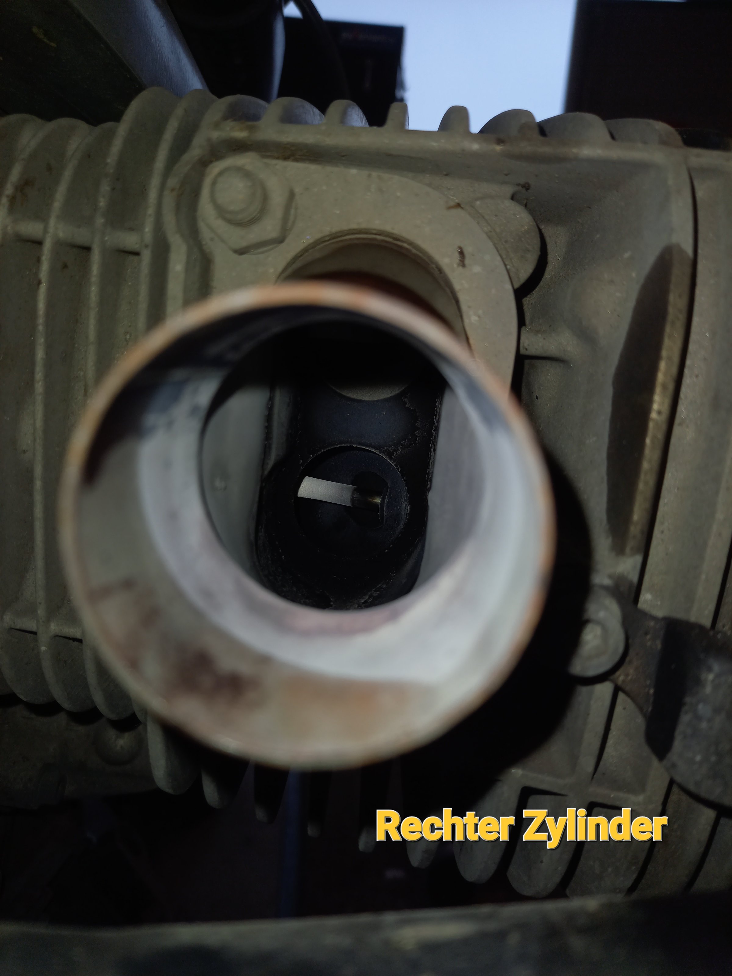

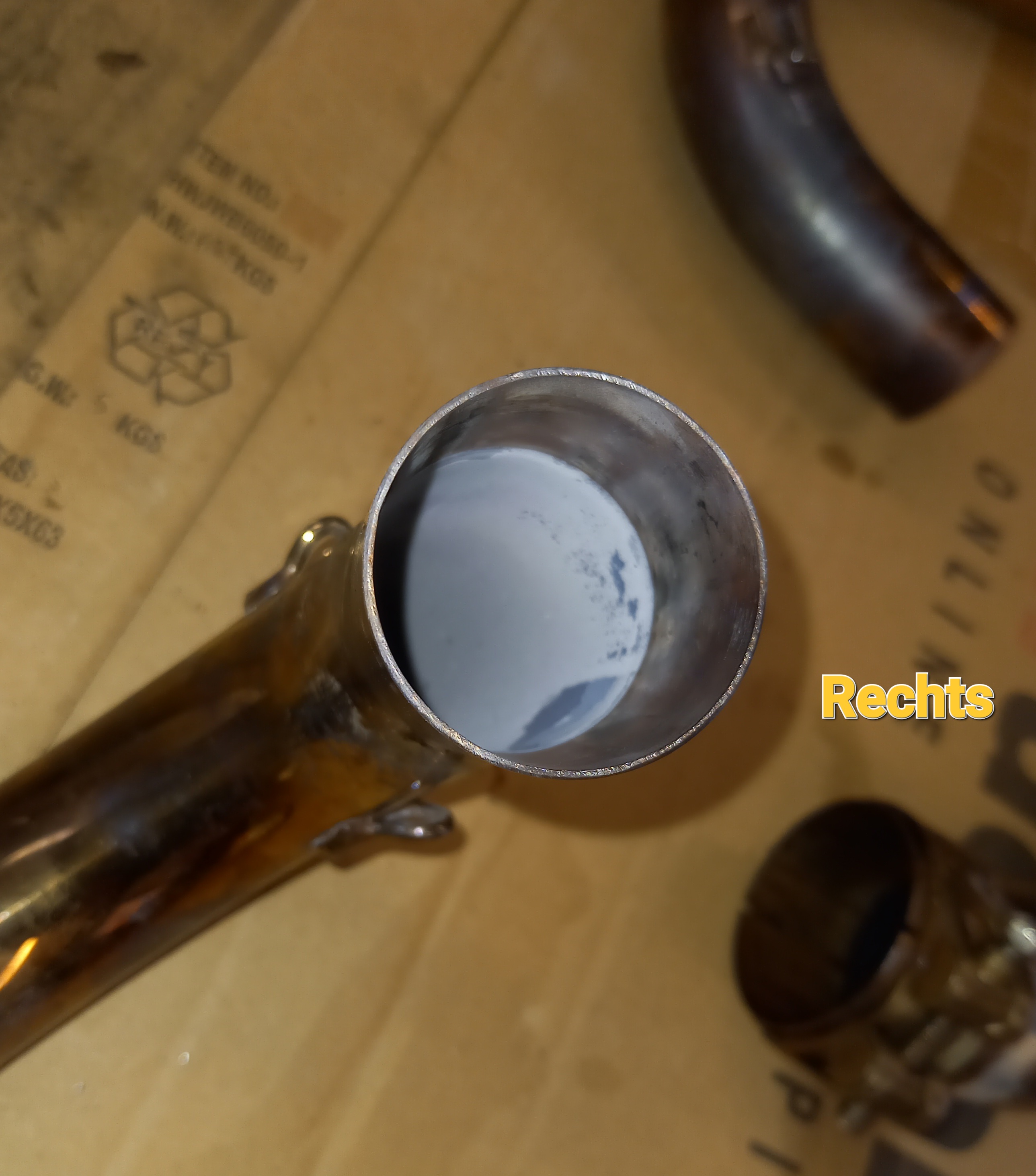

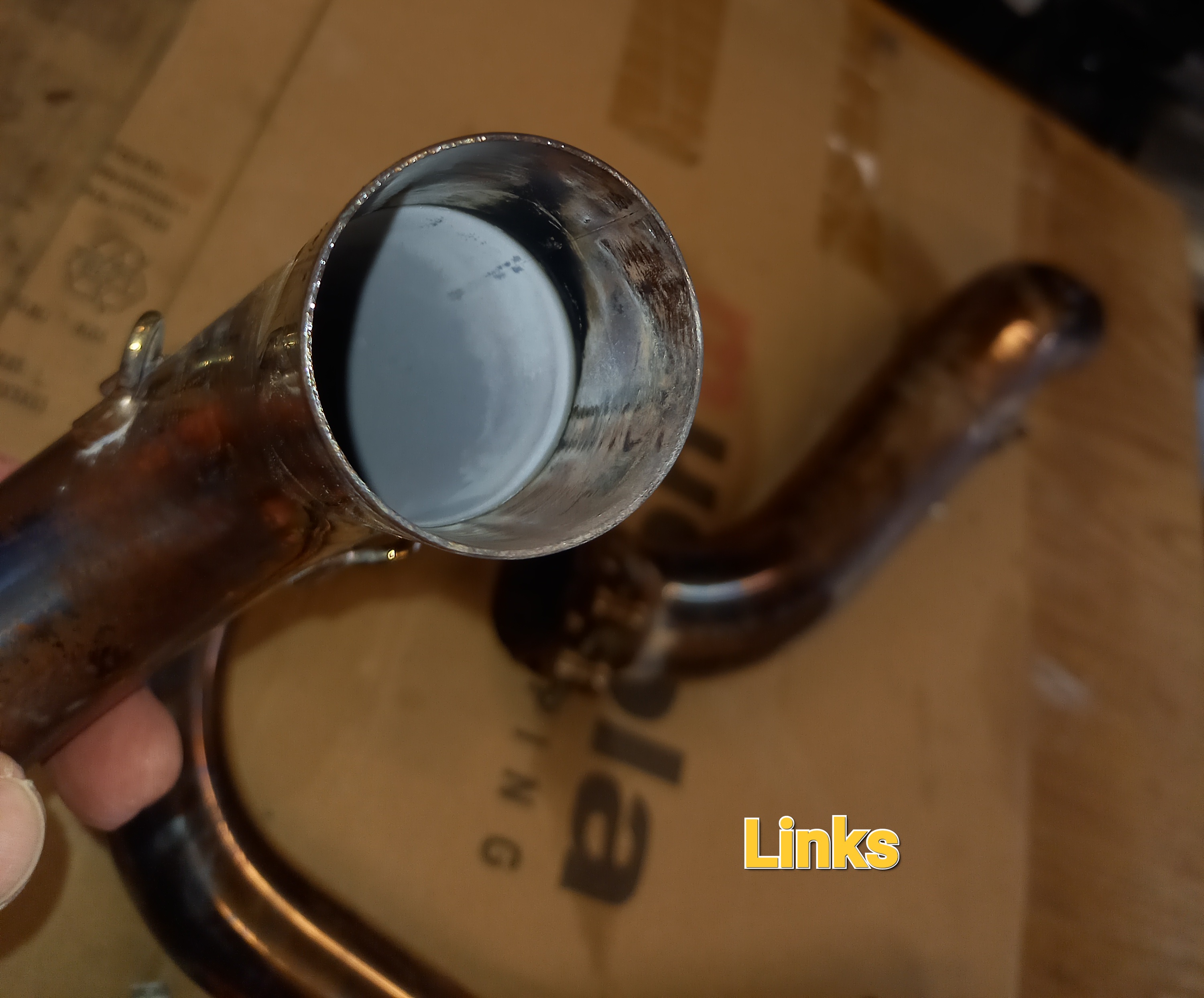

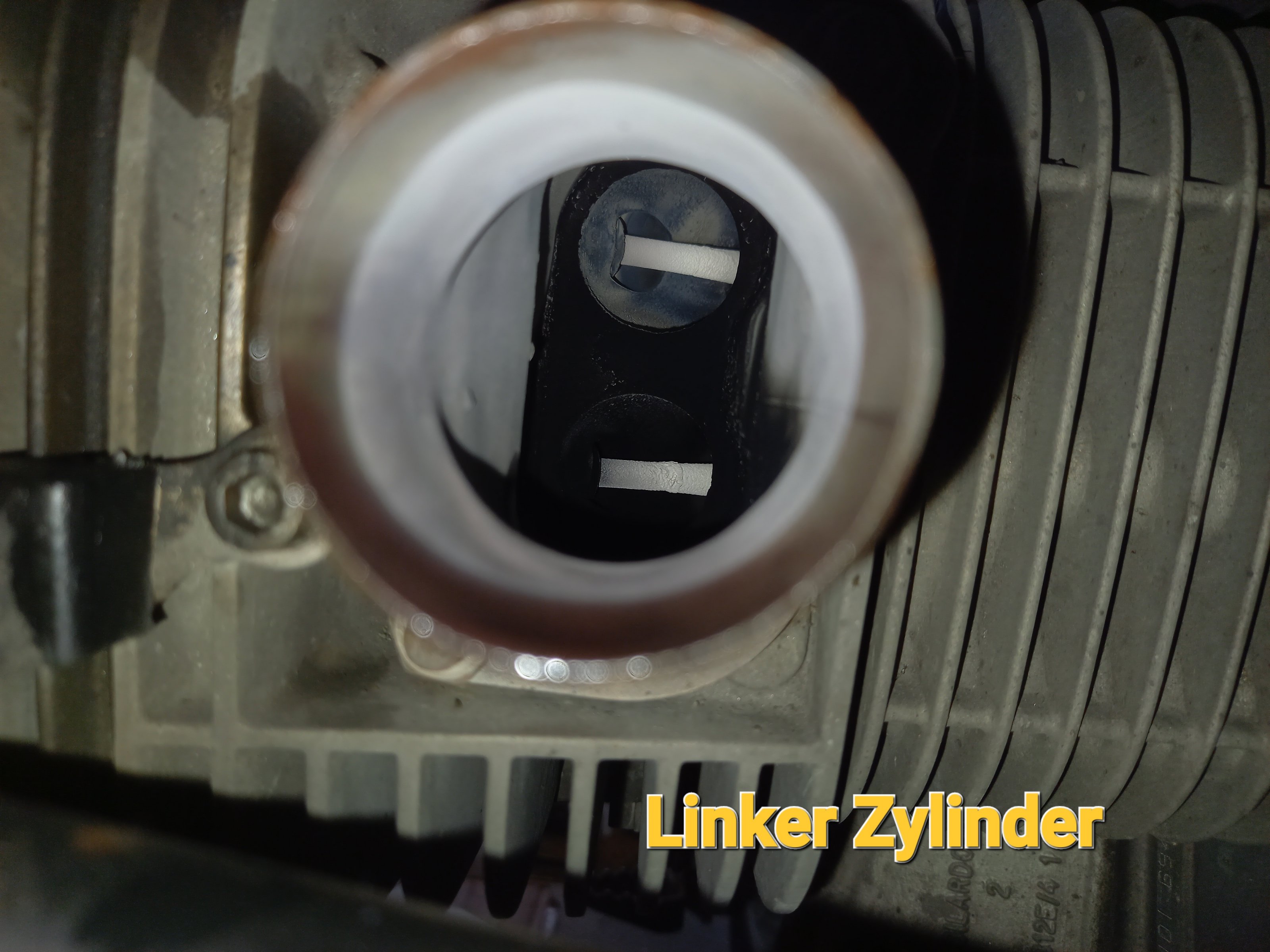

Servus,

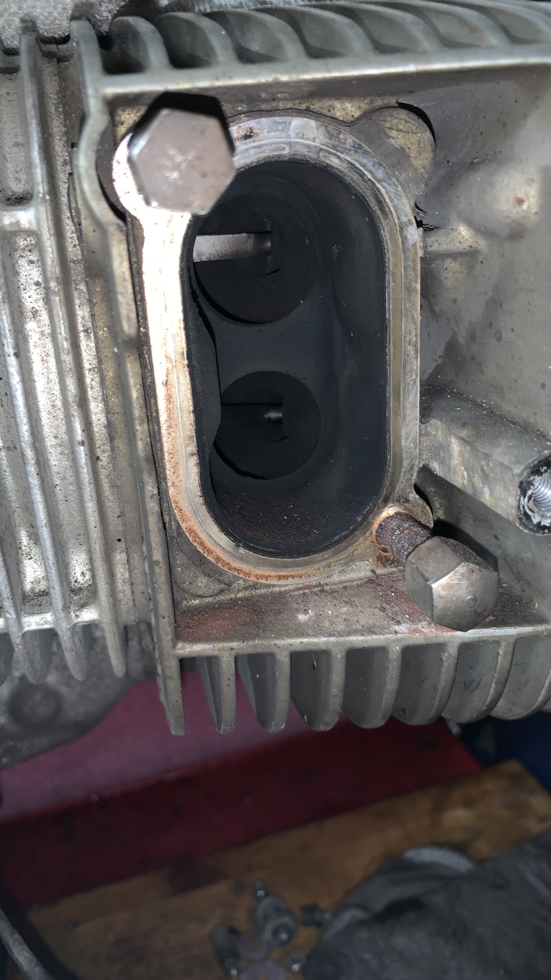

heute meine SR Anlage weggehabt wegen putzen und polieren, kurz in die Brennräume geleuchtet und erschrocken...die Ventilschäfte sind ziemlich weiß, hauptsächlich Einlassseitig. SuFu sagt, vermutlich zu mager.
Fahre den SR mit K&N Filter, den ich jetzt vermutlich rausschmeißen werde. Was meint ihr dazu?

Ich sehe 2 relativ hell gebrannte Krümmer.

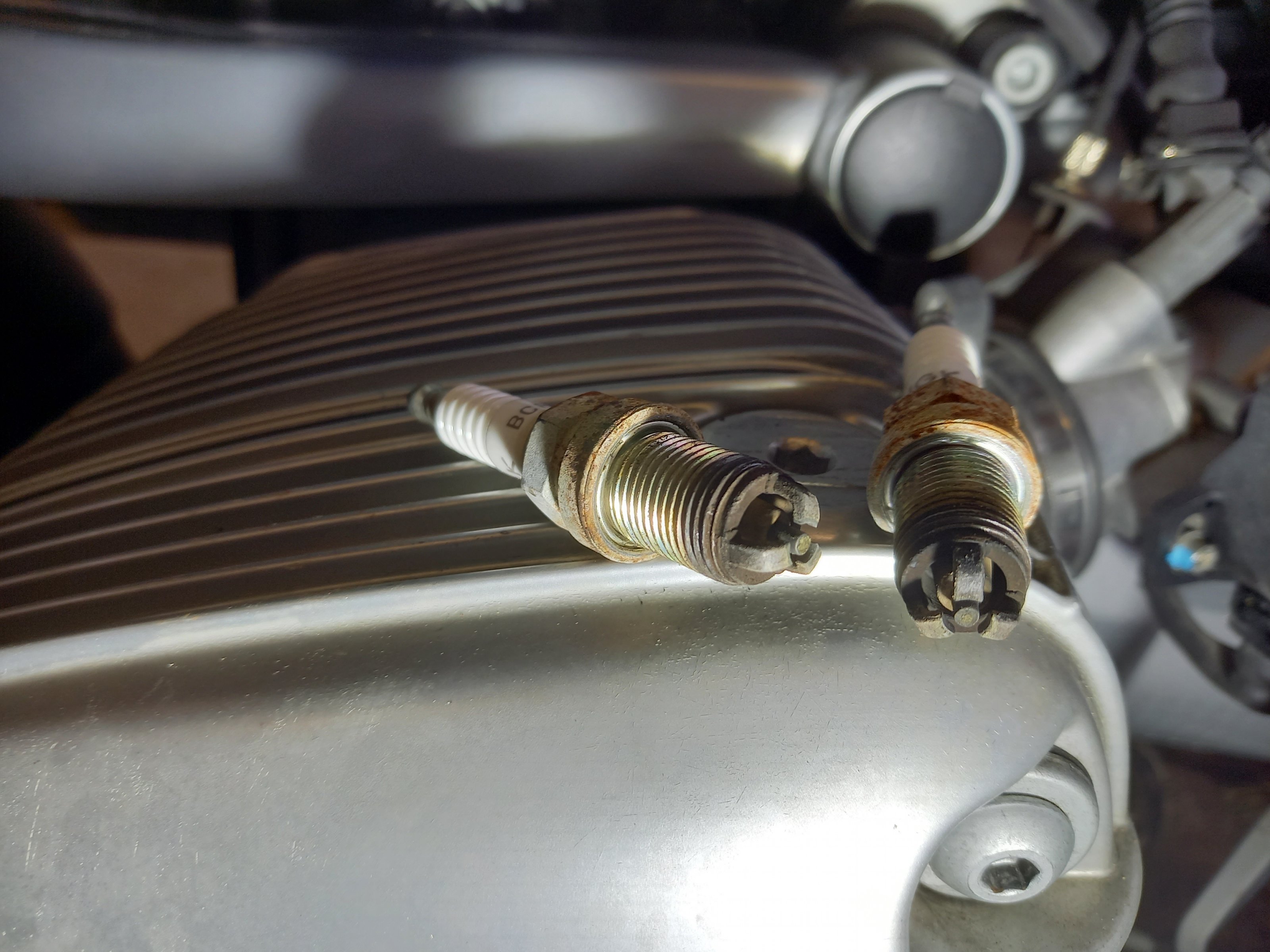

Also ganz sicher nicht zu fett gelaufen. Wie sehen die Zündkerzen aus?

Guter Link Truckie. Denke auch der lief zu mager. Es würde mich interessieren welche Kerzen der TE drinn hatte (Wärmewert NGK 7/8/9 ?) und wie die aussehen. Ausserdem wie hat sich thermisch der Motor auf der AB verhalten ( Temperatur). Im Powerboxer.de hat es irgendwo eine Liste wieviele Balken, welche Temp. bedeuten...

@Truckie : Ganz genau wegen diesem Beitrag hab ich in die Brennräume gespitzelt.
@hydrantenfritz : Wegen Kerzen muss ich schauen, ich meine NGK8...
Temperaturmäßig war nichts auffälig, alles im Normalbereich, so 4 Balken. Fahr allerdings selten Autobahn, und wenn dann nicht viel schneller als 160.
Ich werd die Tage mal das Ventilspiel kontrollieren, sollte sich normal nichts geändert haben, nach 6tkm. Der K&N Filter wird getauscht gegen Papierfilter und ich suche weiter nach einem Liedke Chip.

Ach jetzt hab ich es vermutlich geschnallt...von der "Brennraumbespitzelung" hast keine Fotos.
@Baldwin
Meine Fresse bin ich doof....habs erst realisiert bei einer Vergrösserung.... :victory:

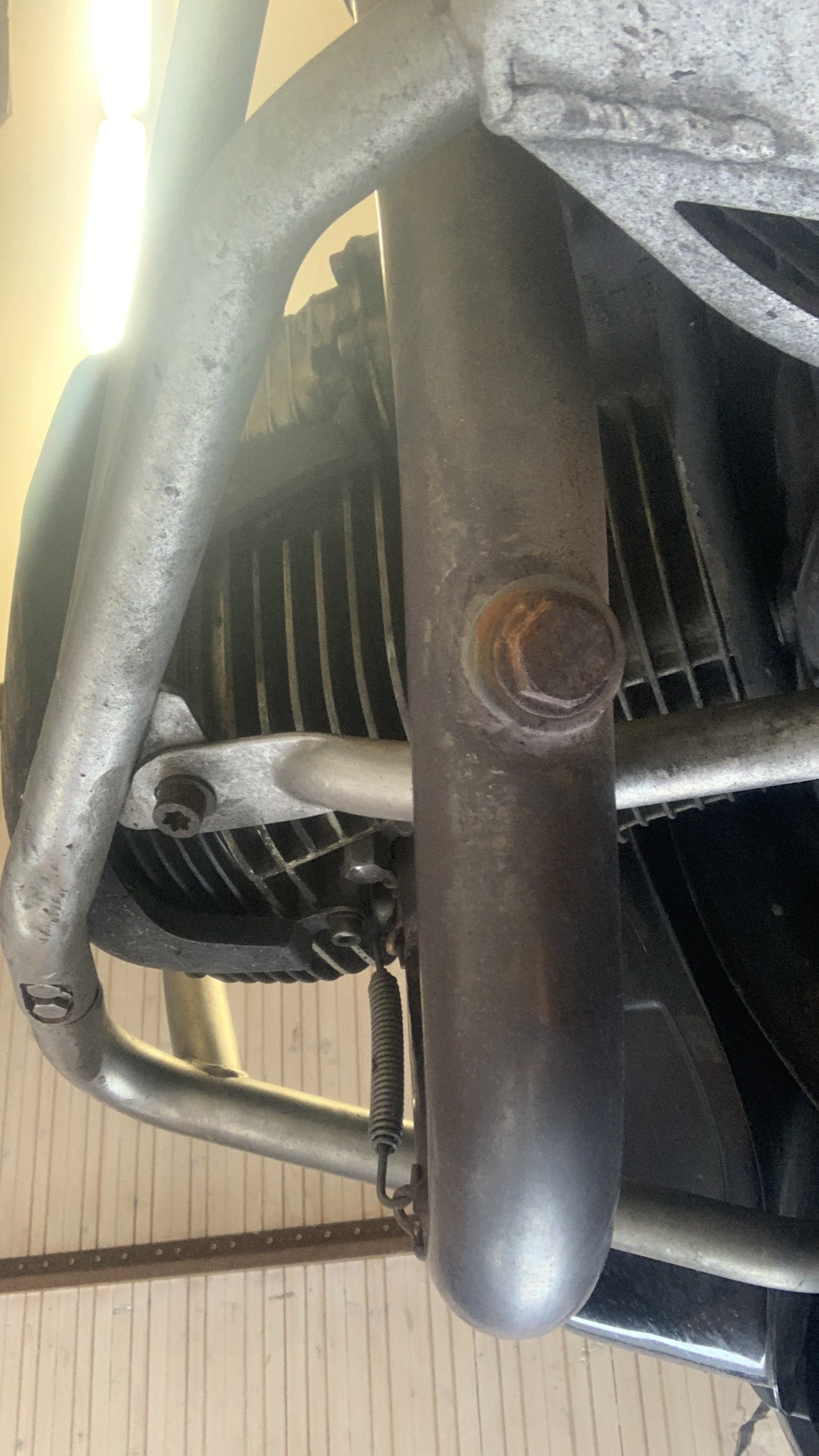

Das Bild unten ist überkopf gemacht, man sieht die Unterseite vom Motor.

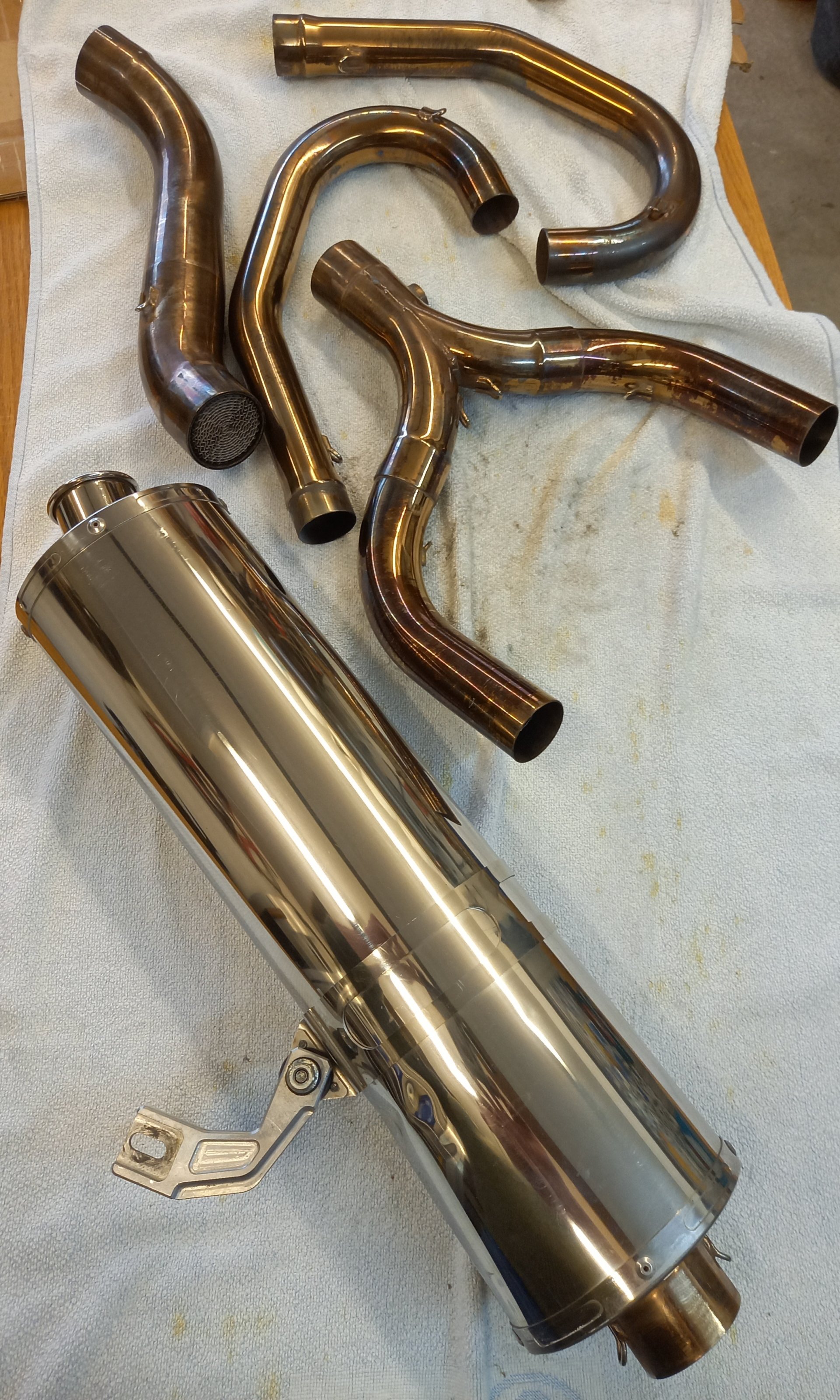

wie man schon außen am Topf sehen kann ist der innerlich geglüht vernutlich ist die Wolle teilweise schon weg.. das macht schön mager.
Mit SR Racing bekommt man in der Mitte gut was hinzu an Leistung ergo wird dort die Abstimmung mehr Gasdurchsatz nicht mehr Sprit eben Mager.. Also warum wird dann der Motor nicht neu abgestimmt? Die Lambdasonde abrbeitet nur in Betimmten Bereichen und wird dann durch festes Einspritzmengen Kennfeld überlagert:
Also sagen wir 60 % Gasstellung xy 60% Einspritzmengentaktung = xy mL Menge
= Lamda 0,89
Dann lässt der gute SR Auspuff / durchgebrannt ohne Wolle?) zb dort 120 % Gas durch,
also wird es 20 % magerer, also hat man dort lamda 1
was zu mager ist, aber der Motor durch nur 60 % Leistung noch gut wegsteckt.

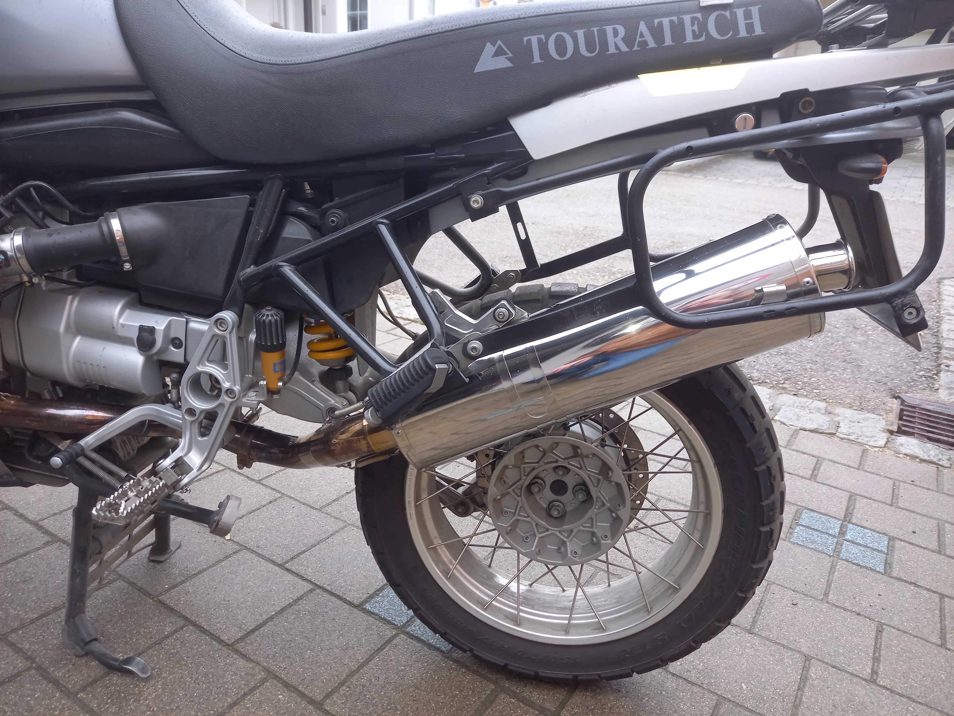

@elfer-schwob : Genau so ist es...hauptsächlich, obs zwingend nötig ist. Das Moped läuft ja top, und das seit 88tkm, in meiner Hand seit 30tkm. SR war schon dran, K&N erst bei mir. Und wenn ich nicht reingeschaut hätte?
@teileklaus : Der Topf ist nicht ausgeglüht, das Foto täuscht, ich stell später noch ein besseres Bild ein.
