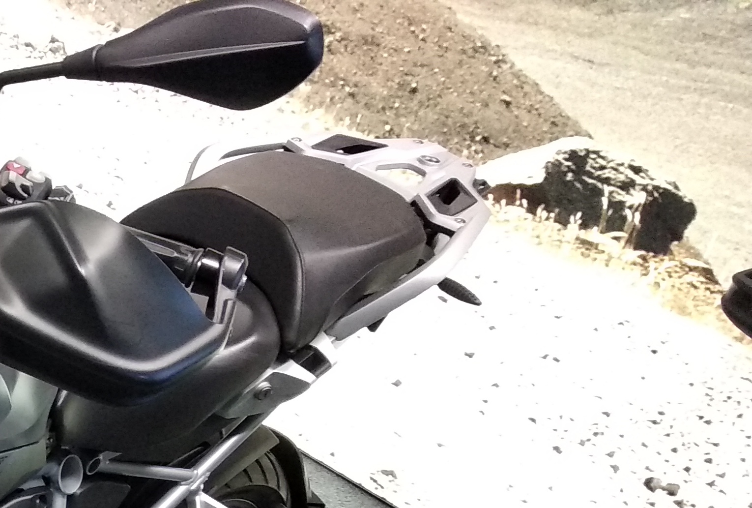

Hallo zusammen,
ich möchte mir das Topcase GIVI V46 Monokey zulegen, aber das passt anscheinend nur mit einer zusätzliche Adapterplatte auf den GS-Träger (siehe Foto). Kann mir jemand sagen, welche Adapterplatte ich genau benötige?
Vielen Dank schonmal!
Thorsten

Vielen Dank für die Antworten!
Es gibt so viele verschiedene "Befestigungskits", da steige ich nicht wirklich durch! Die folgenden gehen alle???
SR7705, SR5108, SR684, SRA5108, SRA5112 ...
Wonach muss man das selektieren? Einfach den günstigsten nehmen?

Nach meinen Infos ist die SRA5108 bis 6 kg zugelassen
SR5108 bis 10 kg
Grüße Jij

Statt einer dieser gruusigen Adapterplatten, schau doch mal nach der Gepäckplatte von Altrider (Protection Parts and Accessories for Adventure Touring Motorcycles - AltRider - in D zu bekommen bei offroad-kontor.de). die hat die Vorbereitungen für den Befestigungssatz für Givi Koffer und ist deutlich praktikabler als so ein Plastikzwischenteilgewurstel, spart Bauhöhe und ist vor allem attraktiver ... Ich habe eine davon auf der 1190er KTM und auf die 1250er HP kommt ebenfalls so ein Teil drauf

die Givi SRA5108 ist aus Aluminium und sieht auch nicht anders aus als die AltRider Platte, somit kein "Plastikteilzwischengewurstel"
Dafür passt die Givi SRA5108 auf jeden Fall genau zum Givi Topcase...

Merci für die Aufklärung - sieht wirklich nicht schlecht aus, das Teil ...
Die Gepäckbrücke von Altrider passt übrigens auch genau zum Givi Topcase - die Bohrungen sind vorbereitet und man muss nur den Befestigungssatz dran schrauben.
