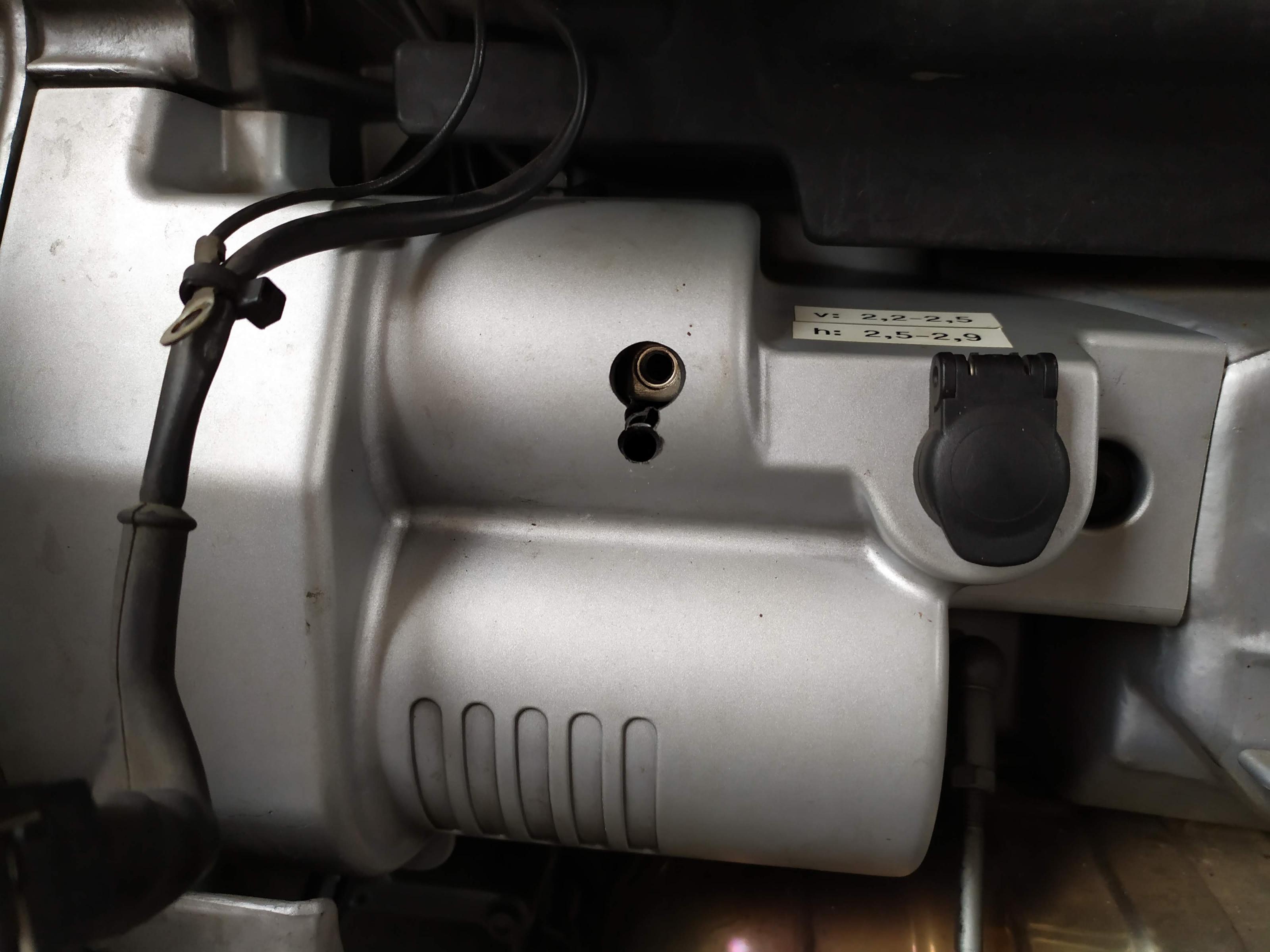

Ich hab's in Verbundarbeit mit dem Steuerkettenspanner gemacht, da hat man etwas mehr Platz, aber ansonsten isses echt simpel. Das Fummeligste ist, wie so oft, das Abklemmen der Batterie. Abgesehen davon ist es: eine Schraube lösen, Abdeckung ab, eine Mutter am Starter lösen, Blech am Starter gegen Winkel austauschen, Mutter wieder anziehen. Beherzt ein passendes Loch in die Abdeckung drillern, Abdeckung drauf, Schraube anziehen, Pol einschrauben, fertig. Wenn gewünscht, Kappe aufsetzen.
und wenn man es ganz richtig machen will:
eine angespitzte madenschraube in das gewinde (wo nachher der
"knubbel" angeschraubt wird) so weit hineinschrauben, dass die
spitze davon an der wieder aufgesteckten anlasserabdeckung
anliegt, und dann einen leichten hammerschlag von außen setzen.
dann hat man innen einen schönen körnerpunkt zum bohren der
anlasserabdeckung...

Das einzige Mal, wo ich vor ungefaehr zwei Jahren Zugang zum Batteriepluspol gebraucht haette und auch habe (und deswegen den Deckel vor dem Anlasser abgeschraubt habe), war als ich gegenueber dem Hawker-Batterielieferanten mittels einer parallelgeschalteten Zweitbatterie den Beweis (erfolgreich) fuehren wollte, dass sein Ding nichts taugt. Dafuer den Fremstartpunkt zu installieren, lohnt absolut nicht, zumal ich fuerchte, dass das gar nicht so einfach ist, das Loch an der richtigen Stelle im Deckel zu treffen / bohren, damit das Ganze hinterher auch noch nach etwas aussieht.
Sehr gute Idee, denn ich denke, sonst wird das eventuell ein "schoener" Pfusch, weil man die Stelle zum Bohren sicher leichter verfehlen als genau treffen kann.
