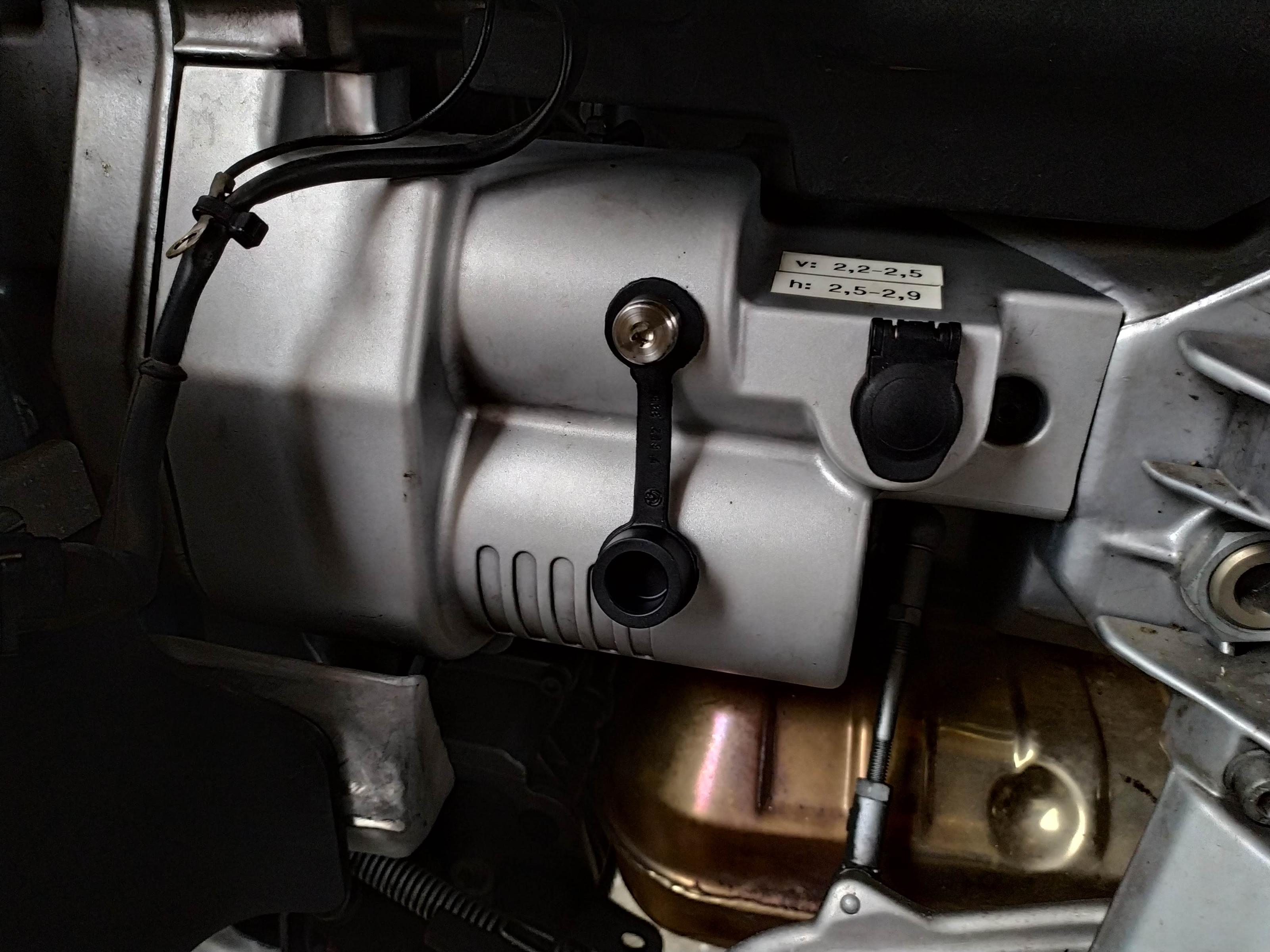

Aloha!
Die Gunst der frühen Geburt und vieler Nachfahren beschert den 259ern ja so einige Baukasten-Goodies.
Bislang bekannt sind mir:
- Federbein vorne von der R 1200 GS (K25)
- Steuerkettenspanner von der R 1200 GS (K25)
- Einspritzdüsen von der R 1200 GS (K25)
- Fremdstartpol von der R 1100 S (?)
- Getriebeverstärkungen vom ZA/AUS-Modell
- Handprotektoren von der R 1150 GS
- Blinkerhalter von der R 1150 GS
- ACC-Abgriff am DWA-Anschluss
Gibt es noch mehr "Plug'n'Play-Basteleien", die uns der BMW-Baukasten erlaubt?

weiter gehts z. B. mit
- einteiliger Sitzbank samt Gepäckträger der 1150 GS-Adventure
- großem Tank der 1150 ADV
- Spritleitungs-Schnellverschlüssen von 1150 GS
Grüße vom elfer-schwob
Jochen
Hi Jochen,
wie sieht der aus?
elfer-schwob
elfer-schwob
Joined
Apr 9, 2008
Messages
5,258
Location
im Murrdäle
1150 GS-A, R 80-Umbau
so‘n gedrehter metall-bobbel auf dem anlasserdeckel. ist allerdings niGS „S“-spezifisches.

Hi Jochen,
wie sieht der aus?
Da wird ein Winkel auf den Starteranschluss geschraubt, da kommt dann der Pol drauf. Dann bohrt man mehr oder weniger zielsicher ein Loch in die Abdeckung und ploppt noch den schicken Deckel drauf.
- 61137671355 Halter
- 61137671354 Schraube
- 61137672395 Gummikappe
Flachzwilling
Joined
Aug 14, 2008
Messages
9
was issn dat?
Man kann es auch "Bordsteckdose" nennen. Unterm Tank ist eine Steckbuchse für die Diebstahlwarnanlage, dort kann man ideal Dauer- und Zündungsplus abgreifen.
Bin zu faul zum Basteln, aber das hätte ich gern.

Da war noch was mit dem symmetrischen Krümmer aus der S oder der R, der wohl bei der 1100GS passt.
Es gibt wohl auch Leute, die ein 1200er Rücklicht an die 11X0 schrauben.
Ich hab's in Verbundarbeit mit dem Steuerkettenspanner gemacht, da hat man etwas mehr Platz, aber ansonsten isses echt simpel. Das Fummeligste ist, wie so oft, das Abklemmen der Batterie. Abgesehen davon ist es: eine Schraube lösen, Abdeckung ab, eine Mutter am Starter lösen, Blech am Starter gegen Winkel austauschen, Mutter wieder anziehen. Beherzt ein passendes Loch in die Abdeckung drillern, Abdeckung drauf, Schraube anziehen, Pol einschrauben, fertig. Wenn gewünscht, Kappe aufsetzen.
