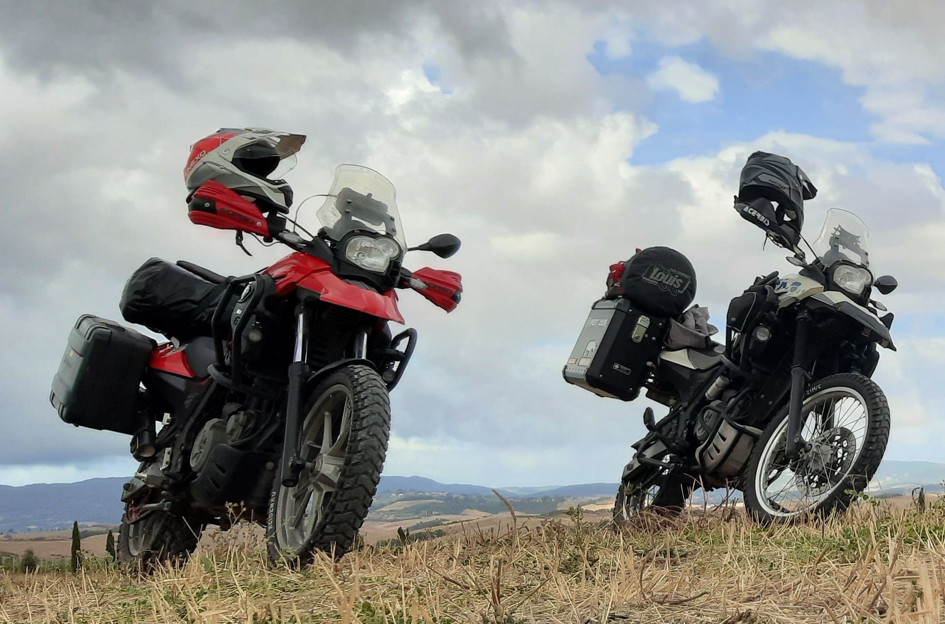

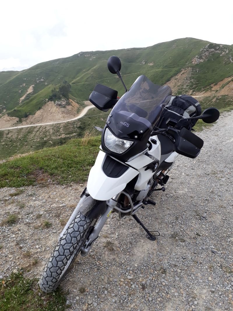

Hier als Bild mal beide Konfigurationen, meine rote G650GS und daneben die Sertao von meinem Sohn mit den Heavy-Duties, kleinen Sturzbügeltaschen und Unterfahrkäfig.

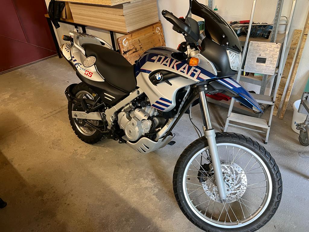

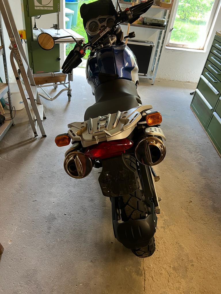

Ich habe knapp 4000 gezahlt mit original Tankrucksack von BMW und unzähligen neuen Verschleißteilen alle original. Ich hab mal 2 Bilder angehängt, falls es jemanden interessiert. Scheckheftgepflegt aus München. Gehörte einem älteren Herren. Sie sieht aus wie neu. Einziges Manko ist, dass mir bei meinen ersten Ausfahrten aufgefallen ist, dass der Drehzahlmesser mal funktioniert, mal nicht und die Kette mal gespannt werden müsste. Ansonsten schaltet sie butterweich und klingt so wie sie äußerlich aussieht.

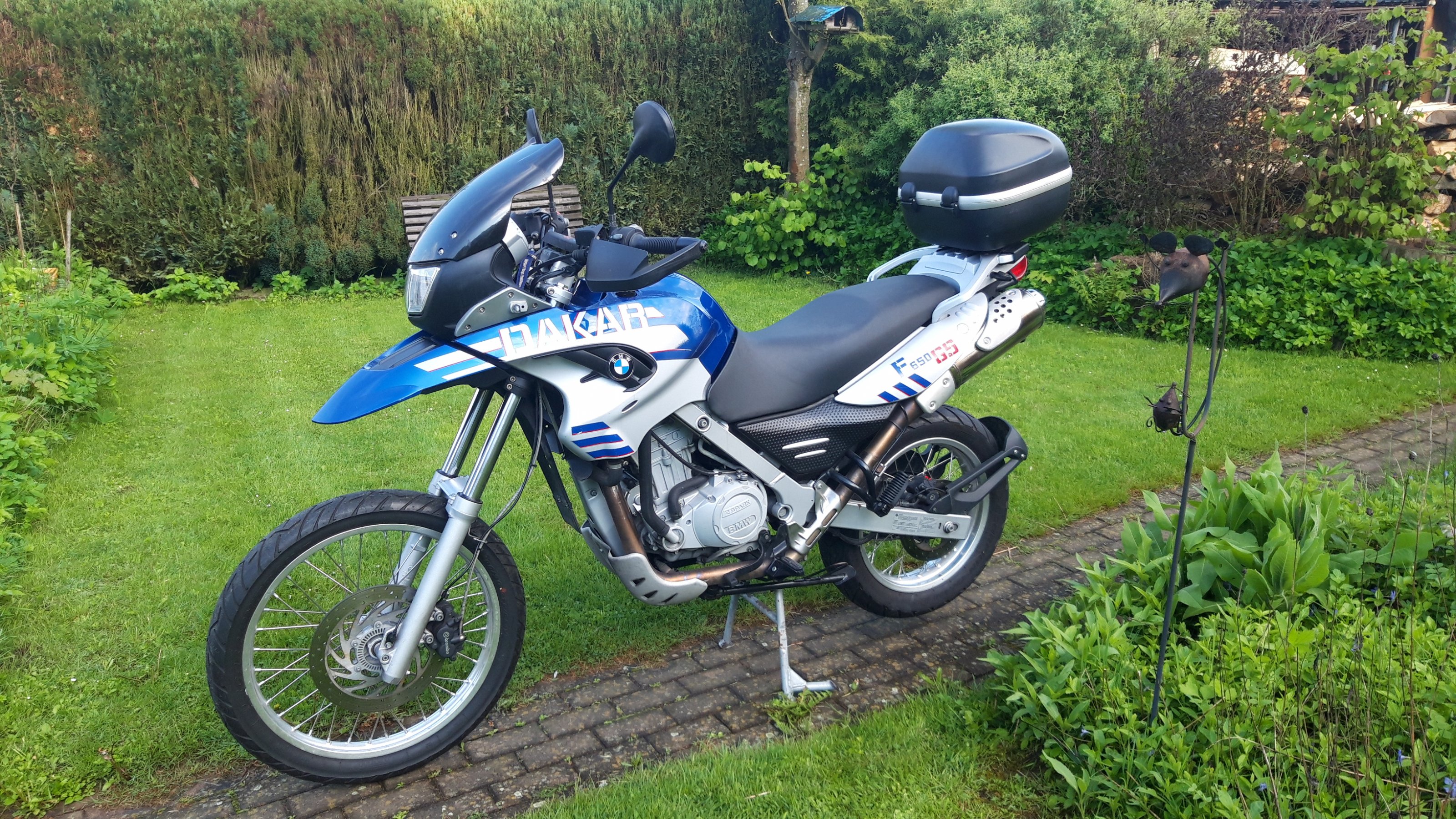

Hallo Musai ,
wie bereits von anderen geschrieben , mehr Feedback bekommst du im F650.de Forum , da tummeln sich mehr "Eintopf-Fahrer" :cool:
Anbei mal ein Foto meiner Konfiguration :
Windschild Puig ( damals über Motea bestellt ) und mit Distanzgummis oben höher gestellt
Handschützer Original BMW mit Touratech Aufsätzen ( k.A. was es da noch gibt )
LED Blinker Original BMW ( z.Bsp. 1200er GS ) , funktionieren nur mit Tausch Blinkerrelais oder Vorwiderständen ( habe die vom Louis im Heck verbaut )
Motorschutzbügel Original BMW ( eher nur für den Kopf , wenig Schutzwirkung :wink: )

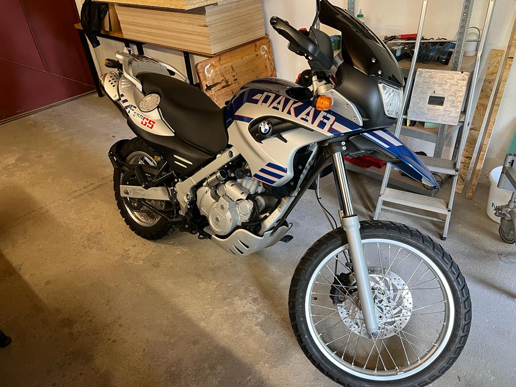

Sieht wirklich aus wie neu. Ist natürlich auch ein stolzer Preis, aber so sind die Preise für gute Gebrauchte halt.
Der Reifen sollte ein Tourance sein, hast Du mal geguckt, wie alt die sind? Tourance hatte ich schon auf meiner Dakar 2006 montiert.
musai
13.09.2023
12
Vielen Dank euch für die Mühe.
Dann werd ich mal nach Angeboten auf die Suche gehen. Günstige gebrauchte Seitentaschen wären mir neben der Kette erstmal am wichtigsten, danach das Licht und das Windschild.
Lewellyn hat ja noch das 15er Ritzel empfohlen - dann hab ich mehr Zug unten raus oder? Aber ist das eintragepflichtig? Sonst wäre ja ein Wechsel des Ritzels + Kette eine sinnvolle Kombination. Welche Kette empfehlt ihr da?
Die Reifen sind kaum gefahren und von 2019. Ja supergünstig war sie nicht, aber die wenigen Kilometer und der Zustand haben mich dann schwach werden lassen. :)
