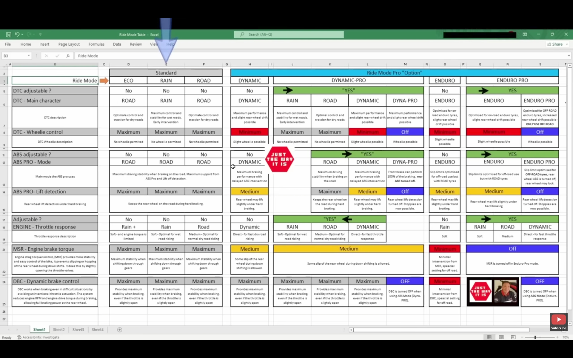

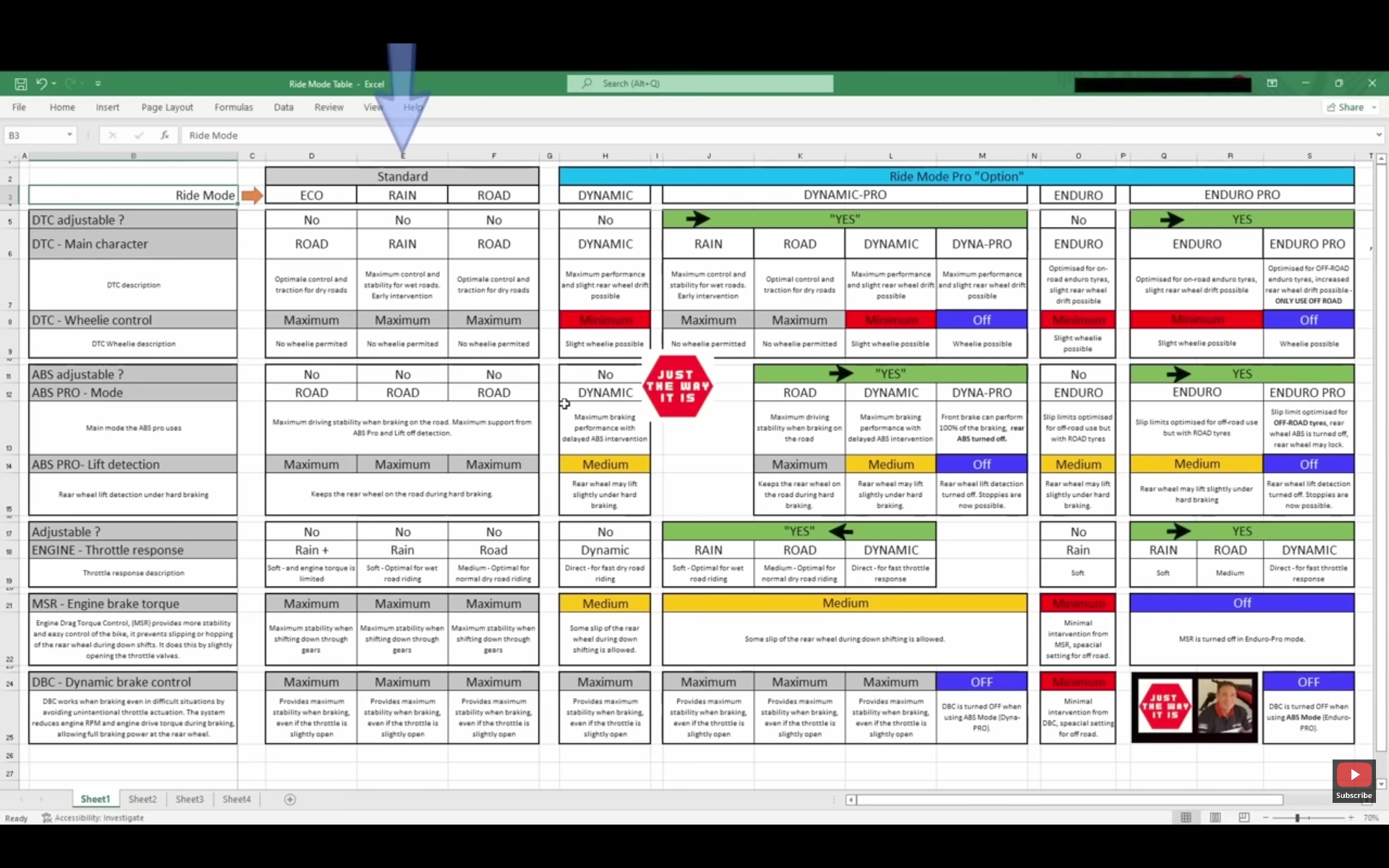

Habe mahl screenshots gemacht von der ESA workflow von Carl just the way it is.
Muss schon sagen man merkt die unterschieden schon sehr gut, hatte ich nicht gedacht bei soviel einstellungen....nur eco merke ich kein unterschied.
Fahre ich solo dann ist fahrwerk abhangig von der strasse und auto.
Fahre ich mit sozio ist dass fahrwerk dynamic min und max....road ist dann zu soft.
Motor, abhangig von wo ich fahre...Eiffel, autobahn oder stad.
Modus Rain ....bei regen ist klar.
In kurzen werde ich dyn pro einstellen aber dann ohne leichtes abheben der rader.
