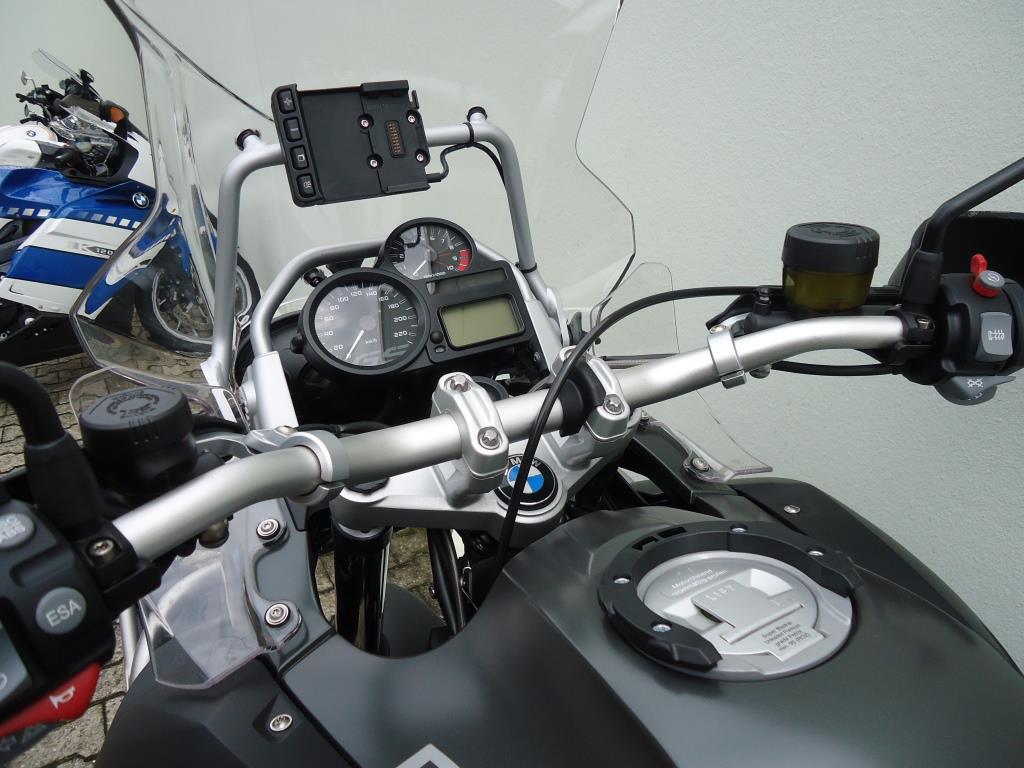

konnte mir heute ein Wunsch erfüllen und noch eine Luftgekühlte 1200er ADV ergattern.
... es ist ein Cradle verbaut (Siehe Bild), welche Navi passen da , das auch alle Funktionen gehen?

Bmw Navigator 4, 5 und 6.
Garmin Zumo 660 funzt mit Strom, Tasten des Cradels weiß ich nicht.....

Achtung, Nav5/6 brauchen sanfte Gewalt beim alten 4-Tasten Cradle, weil sie leicht gekrümmte Seiten haben. Der Nav4 ist an den Seiten einfach gerade, wie dieses Cradle. BMW hat noch ein neueres Modell des 4-Tasten Cradle herausgebracht, optimiert für Nav5/6.
Aber Ja, grundsätzlich gehen alle drei.
