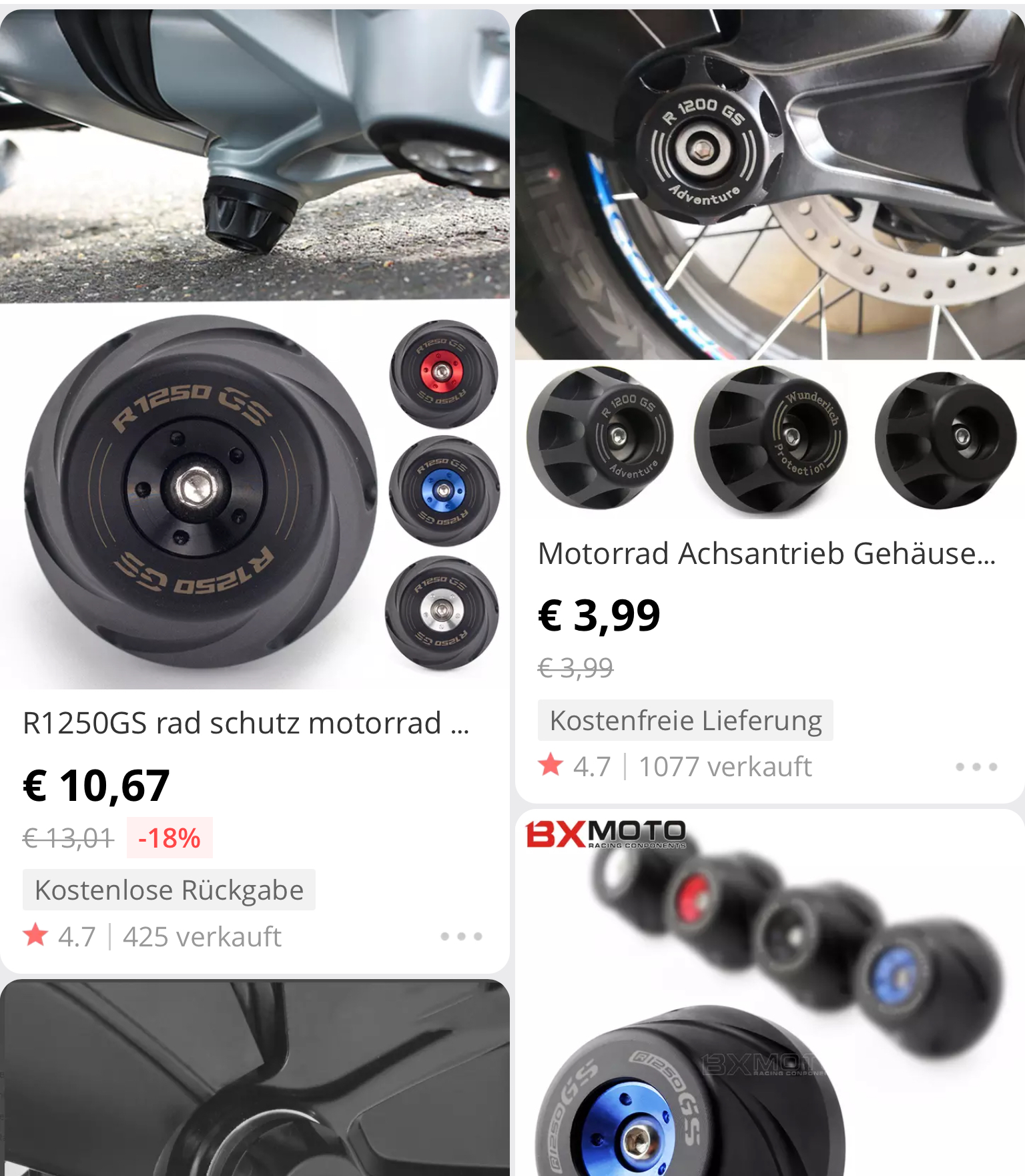

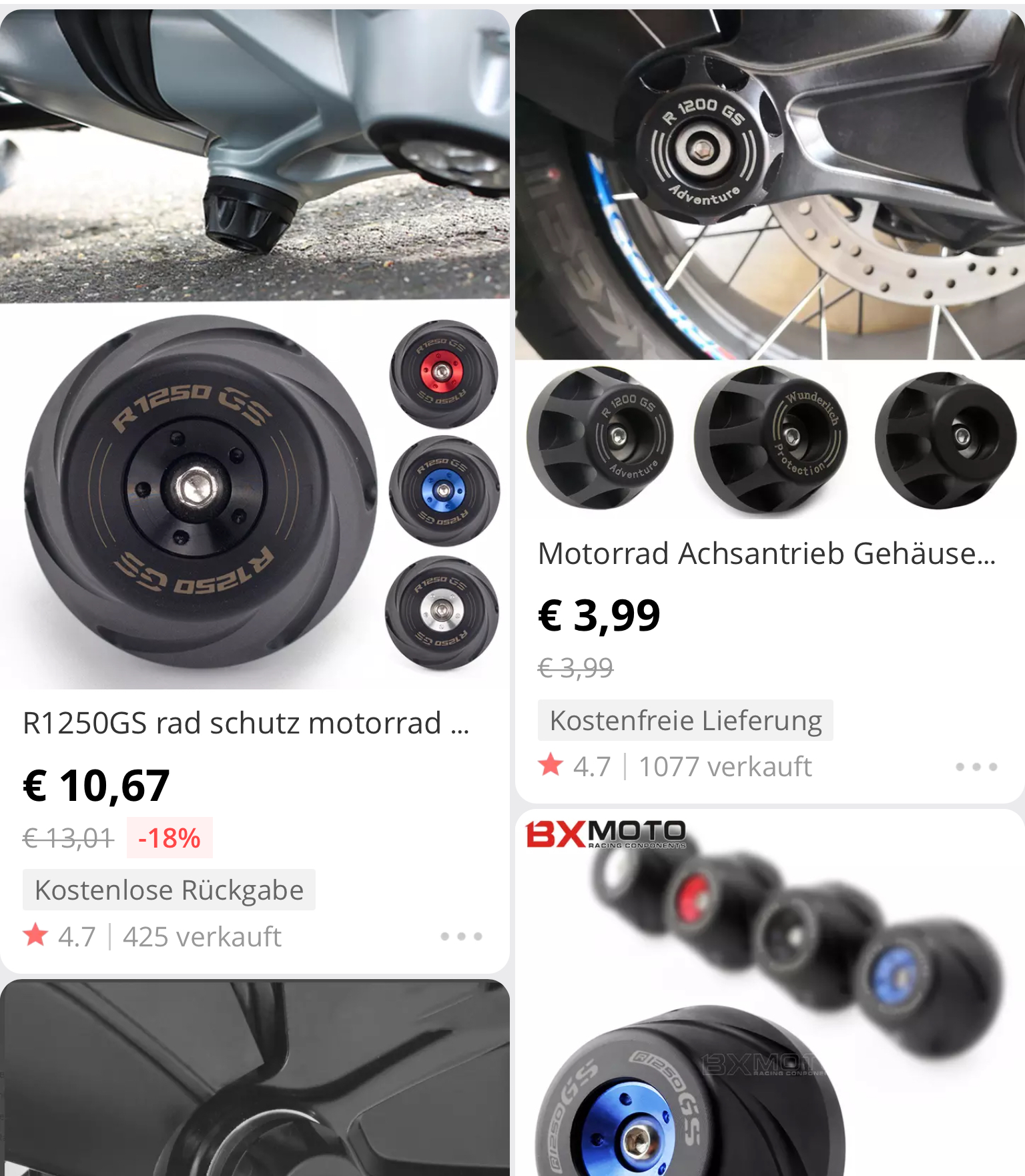

Ich habe einen für 5...10€ vom Ali
Hab mir auch diesen Puck aus China geholt. Im Grunde nicht schlecht, aber die Inbusschraube ist von so schlechter Qualität, das nach dem Festziehen der Inbus nur noch durchdreht.
Nun habe ich aber gelesen, dass man den Hohlraum vorher mit Korrosionsschutz bearbeiten soll, kriege den Puck aber nicht mehr ab. Kann das jemand bestätigen? Wieso sollte es denn mit dem Puck darunter eher rosten als mit der Standardabdeckung?

Keine Ahnung, Kopf ausbohren, nachschauen, neue (vernünftige) Schraube nehmen. Bei Rost-Angst halt dann mit Hohlraumspray volltünchen.

Ich habe mir den Puck gleich bei der Abholung vom Händler montieren lassen.
Der hat vorab auch alles kräftig eingesprüht. Vermutlich zum Schutz.

An den Quetschkanten korrodiert das sowieso. Kannste sprühen was du willst. Wenn der "Puck" mal ab muss, einfach die Schraube raus drehen, den Puck abnehmen, mit Hämmerchen und einem Durchtreiben einen leichten Klack auf die Spannvorrichtung geben und alles ist lose :D

Was soll dann da rosten oder hat BMW das Material auf Stahl geändert?
Ist nicht notwendig. Einfach die Schraube etwas lösen und dann mit einem Schlag auf die Schraube.
Man sollte die Schraube auch bei der Montage nicht extrem festziehen sondern mit einem angemessen Drehmoment.

....... und löst sich die Spannhülse dann trotzdem nicht, dann mit dem Durchtreiben einen leichten Klack drauf und gut ist. :smile:
