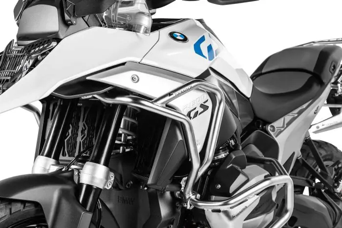

Ich würde sagen, wer Schutz will, der wird nich daran vorbeikommen, an der GS irgendwelche Teile anzubringen, die schützen.
Ob das dann hässlich oder in Ordnung ist, liegt natürlich immer im Auge des Betrachters.
Ich persönlich finde nicht, dass die TouraTech Kombo das Design der R1300 GS zerstört oder negativ beeinflusst.
Die Rohre schmiegen sich eng an das Bike und fallen je nach Farbe am Bike gar nicht stark auf.
Wem natürlich das Design der Maschine wichtiger ist, der muss halt damit leben, dass er im Zweifelsfall hohe Reparaturkosten hat und möglicherweise auch auf der Tour liegenbleibt.
Das muss jeder für sich selbst wissen.

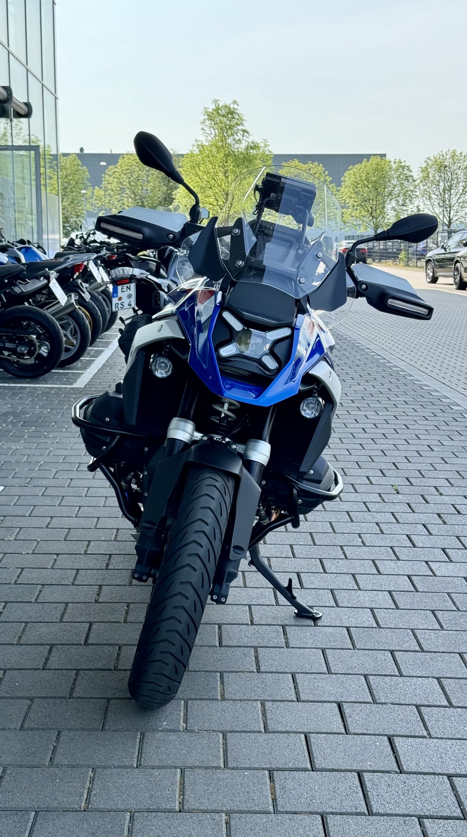

Da ich meine mit dem originalen Sturzbügel im tiefen Schotter auf die Seite gelegt habe, bin ich mir sicher das der funktioniert.
Ohne der schwarzen Platte hätte der Zylinder sicher einiges abbekommen.
Die Kratzer am Edelstahlbügel sind mit Schleifflies verschwunden.
Die Ersatzplatte und der zerkratzte Handschützer sind EUR 90,-.
Die leichten Kratzer am Spiegel habe ich wegpoliert und mit Ballistol beinahe unsichtbar gemacht.
Nehm den Originalen der funktioniert. ;-)))

Halte die BMW Bügel auch für die Beste Wahl. Recht zurückhaltend gestaltet mit dabei maximalem Schutz.
Mega finde ich auch die Möglichkeit, die Beine bei der Fahrt zur kurzen Entspannung ablegen zu können. :biggrin:

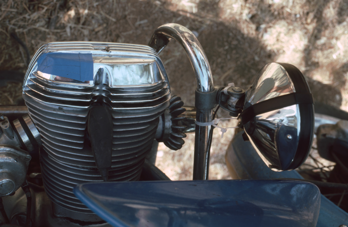

Hier Sturz mit R100 in Griechenland 1985. Ventildeckel trotz Sturzbügel eingedrückt (mein Kumpel ist nachts einen Abhang runter weil er eine Kurve übersah). Wir konnten den Riss prima mit Textilklebeband flicken, hat den ganzen Urlaub gehalten und noch die ganze Saison daheim. Wir hatten die Ventildeckel zwar zur Sicherheit umgedreht (Bild), aber das wäre gar nicht nötig gewesen. Also: wenns tropft, erst mal zupappen.

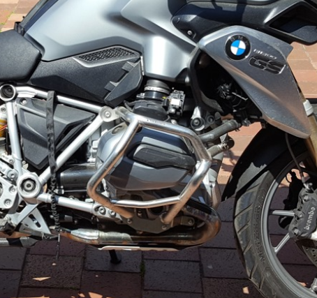

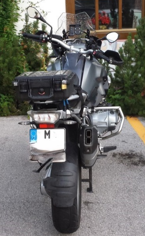

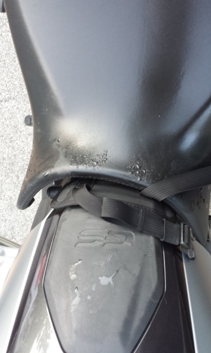

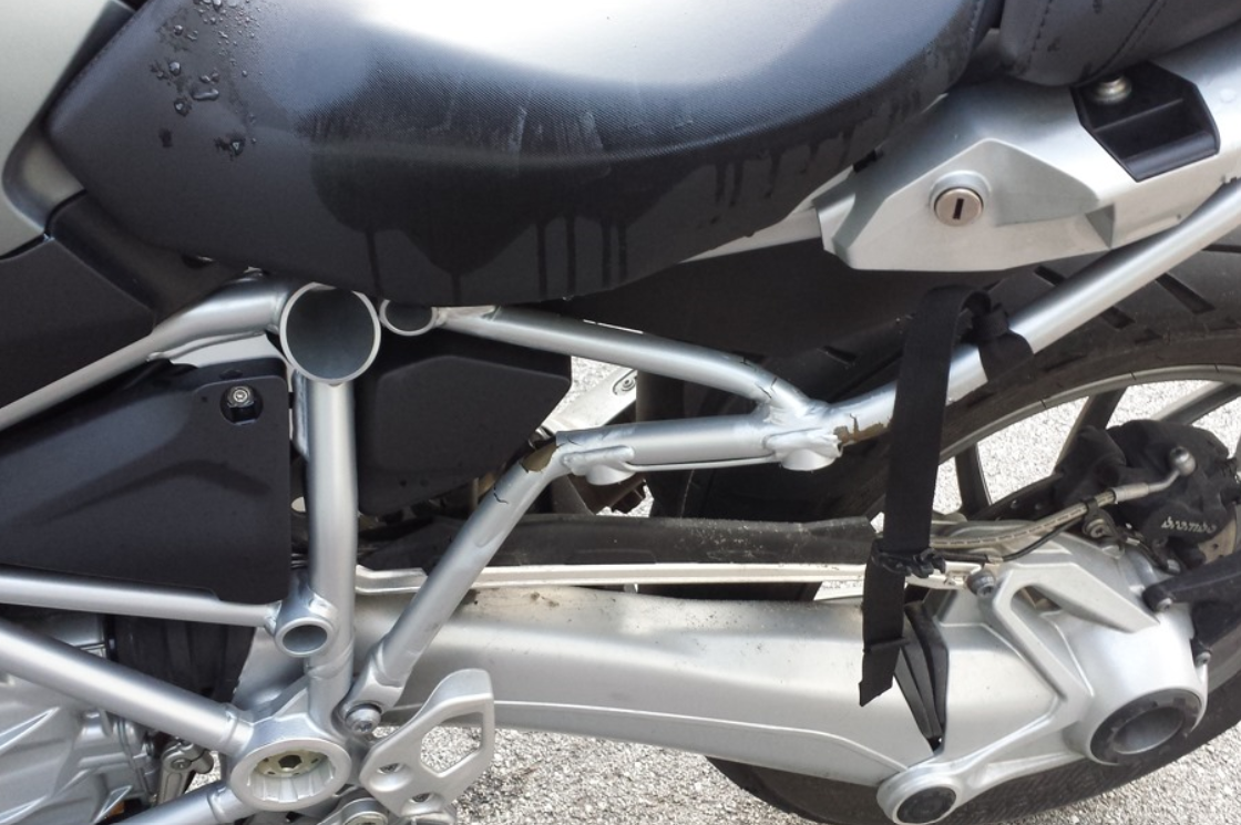

muss hier mal eine Lanze für die Touratech Stbg brechen: Juli 2015, ein Kumpel und ich hatten dieselben 12LC/2013 mit den Touratech Stbs (Bild 1). Dann hatten wir jeder einen grossen Schutzengel, weil mein Kumpel ist mir mit ca 150km/h mit seinem rechten Stb/Zylinder links in die Seite gekracht.
Ich hatte da noch ca 80km/drauf (er hatte Sekundenschlaf) -Wir sind -Gott sei Dank- beide nicht gestürzt.->Bild 2 zeigt wie sein rechter Stb meine linke Heckrahmenstrebe eindrückte. Bild 3 zeigt wie sich der Heckrahmen nach links verzogen hat bzw Bild 4 wie das von oben aussah. Ich bekam einen komplett neuen Rahmen von BMW München, bei meinem Kumpel war der Touratech Stb nur einen knappen cm nach hinten gebogen, man sah fast nichts, sein Rahmen war auch ok.
Wir sind dann noch unsere WE Tour in die Dolomiten gefahren, ich sass halt etwas schräg auf der GS und der HR hat beim Einfedern etwas am Auspuff gerieben. War so was wie eine Schock Überwindungstherapie. Hatte ab da leider eine Unfallmaschine- die mir bis Nov23 sehr grosse Freude machte. Aber die Touratech Stbs sind schon massiv.
