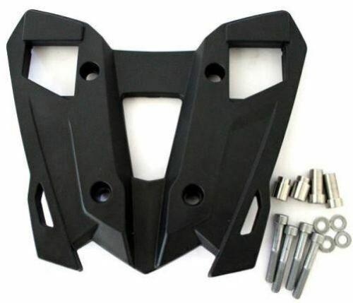

Ich bins mal wieder und hätte eine frage wieder zum Topcase. Könnt ihr mir sagen welche Vario Topcase auf die F800GS Baujahr 2017 passen? Mir würde das der F850GS gefällen oder der 1200er reihe, vielleicht hat ja einer erfahrung damit. Auf nachfrage beim freundlichen in mehreren Niederlassungen leider kein erfolg bei diesem anliegen.
Gepäckbrücke.jpg Diese Gepäckbrücke habe ich

Auf meine Frage welche Gepäckbrücke für das schwarze Variotopcase benötigt wird oder ob es egal ist welche Gepäckbrücke
( also F700 GS /F800GS oder F750 / F850 GS oder R1200 GS LC / R1250GS ) verwendet wird habe ich bislang noch keine Antwort erhalten
Ich könnte mir aber denken, dass es bei den drei Gepäckbrücken funktioniert. Hatte denn der Händler kein Topcase da ?

Nein der Händler hatte keins da und es wird auch gleich gesagt passt nicht, wobei ich jetzt die Vario Topcase der f800gs, f850gs und 1200gs per Internet Bilder versucht habe zu vergleichen und sie sehen alle identisch aus. Ich denke die passen untereinander

Die gepäckbrücken für jedes Modell spezifisch die kofferhalterungen sind ja alle gleich was ich gesehen habe. Nur weiß ich nicht ob die koffer an die 800er passen, aber wahrscheinlich schon

nein sie sind nicht ganz gleich
das ist die für die F800GS
https://www.leebmann24.de/bmw-ersatzteile/view/btdetail/?series=k72&typ=0b02&og=07&hg=77&bt=77_0465
das für die F850 GS
https://www.leebmann24.de/bmw-ersatzteile/view/btdetail/?series=k81&typ=0b09&og=07&hg=77&bt=77_1067
diese beiden sehen zumindest sehr ähnlich oder gleich aus
das von der R 1200 GS LC sieht aber ganz anders aus
https://www.leebmann24.de/bmw-ersatzteile/view/btdetail/?series=k50&typ=0a51&og=07&hg=77&bt=77_0575

Meines Wissens passen die TC von der 750/850er auf die 700/800er.

Das stimmt f800 und f850 sehen identisch aus, aber das der 1200 hat auch die Öffnungen. Ja wenn du die Möglichkeit hast das zu testen mach es doch bitte, mein freundlicher in der Nähe hatte keins da. Vielleicht hat ja auch einer Bilder von der Unterseite der topcase.

Ich meinte die Topcase aufnahmen unten an den Topcases sehen laut bilder alle gleich aus. Deshalb denke ich das die Topcase untereinander alle passen, natürlich bracu ich für die F800gs, F850gs R1200GS den jeweiligen spezifischen Varioträger.

Habe heute nochmals viel Telefoniert alle sagen nur passt nicht da die Trägerplatten alle anderst aussehen aber bei genauerem betrachten finde ich die öffnungen sehen bei allen Drei modellen gleich aus. Habe leider nirgends ein Händler in meiner nähe gefunden der das Testen möchte. Vielleicht findet ihr was raus. Danke schon mal.

So also das dass Thema erledigt ist heute einen Händler gefunden und zur erkenntnis gekommen alle drei topcase typen passen untereinander!

Theoretisch angenommen oder praktisch ausprobiert?

Praktisch bei meiner f800gs passt auf die vario gepäckbrücke das von der 850gs, 1200gs und 1250gs
