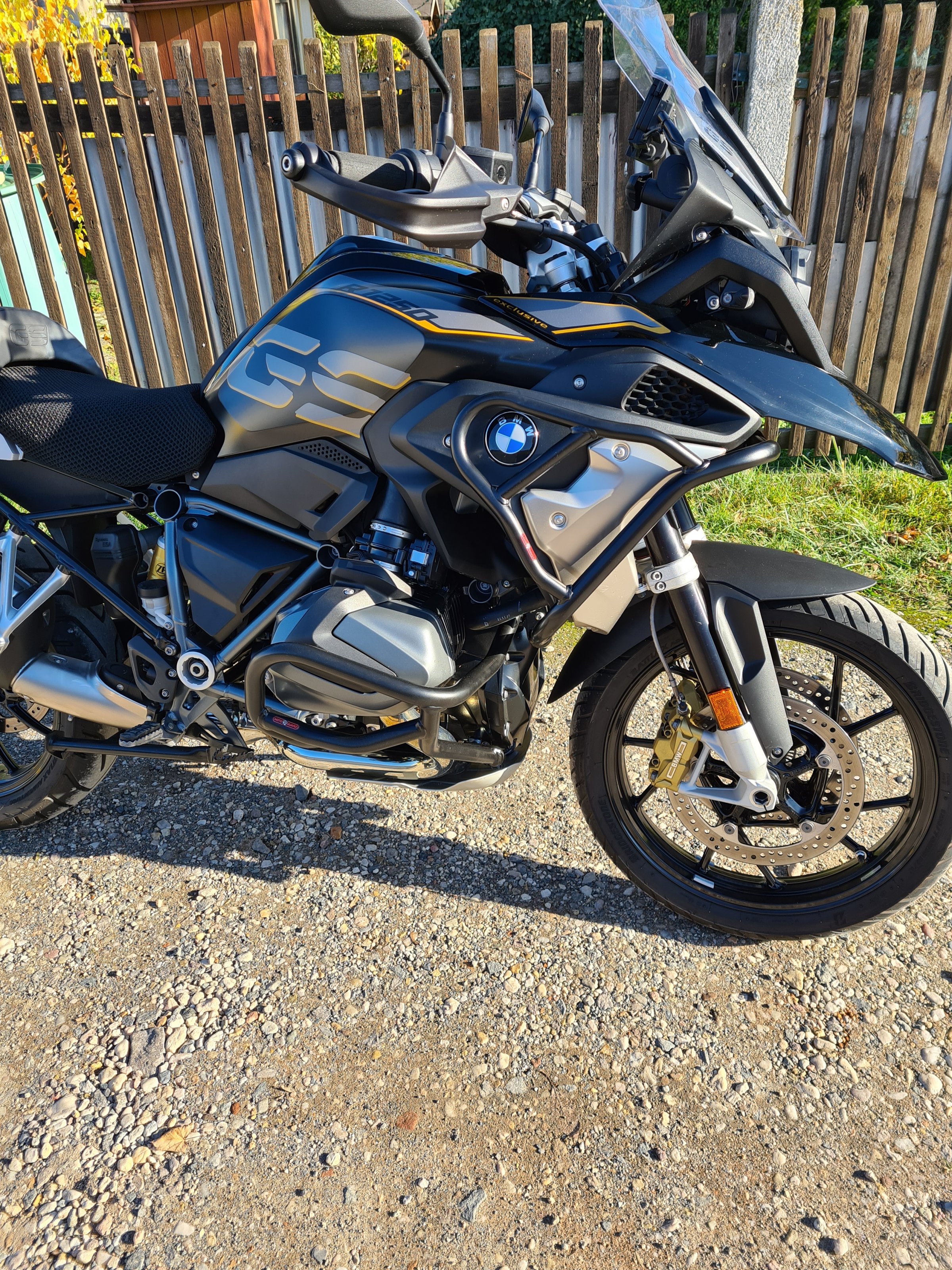

ja hab ich.Außer das es eine unvorstellbare Lieferzeit gab und die falschen Tankschutzbügel geliefert worden,alles i.O.,paßt.
Fehllieferung ist noch in Klärung,der Kontakt bei Motea ist per Mail sehr gut,denke da wird es eine Lösung geben.
Ob man den Tankschutzbügel überhaupt braucht,muß jeder selber wissen.

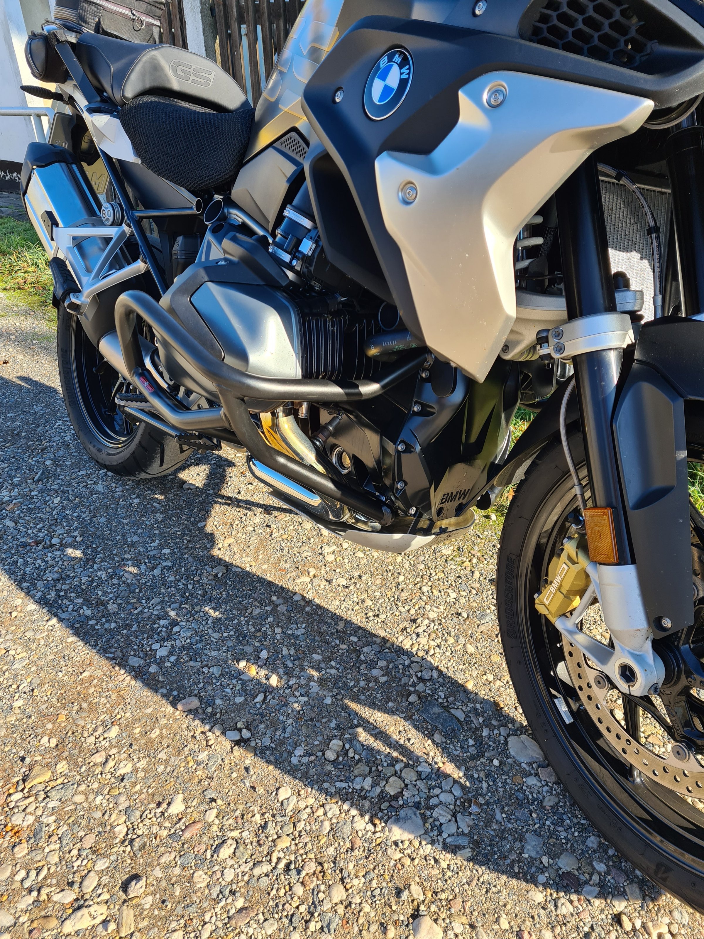

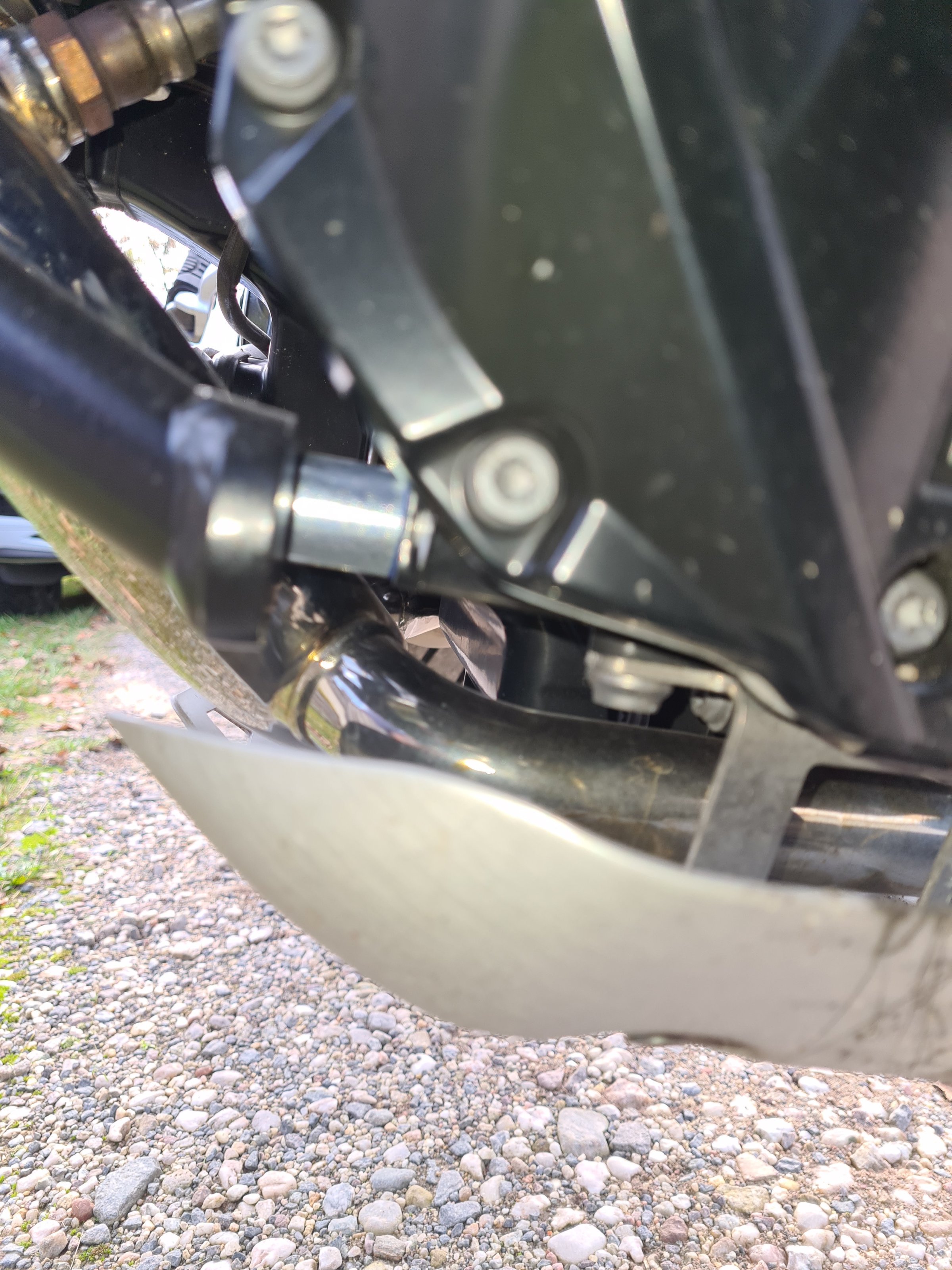

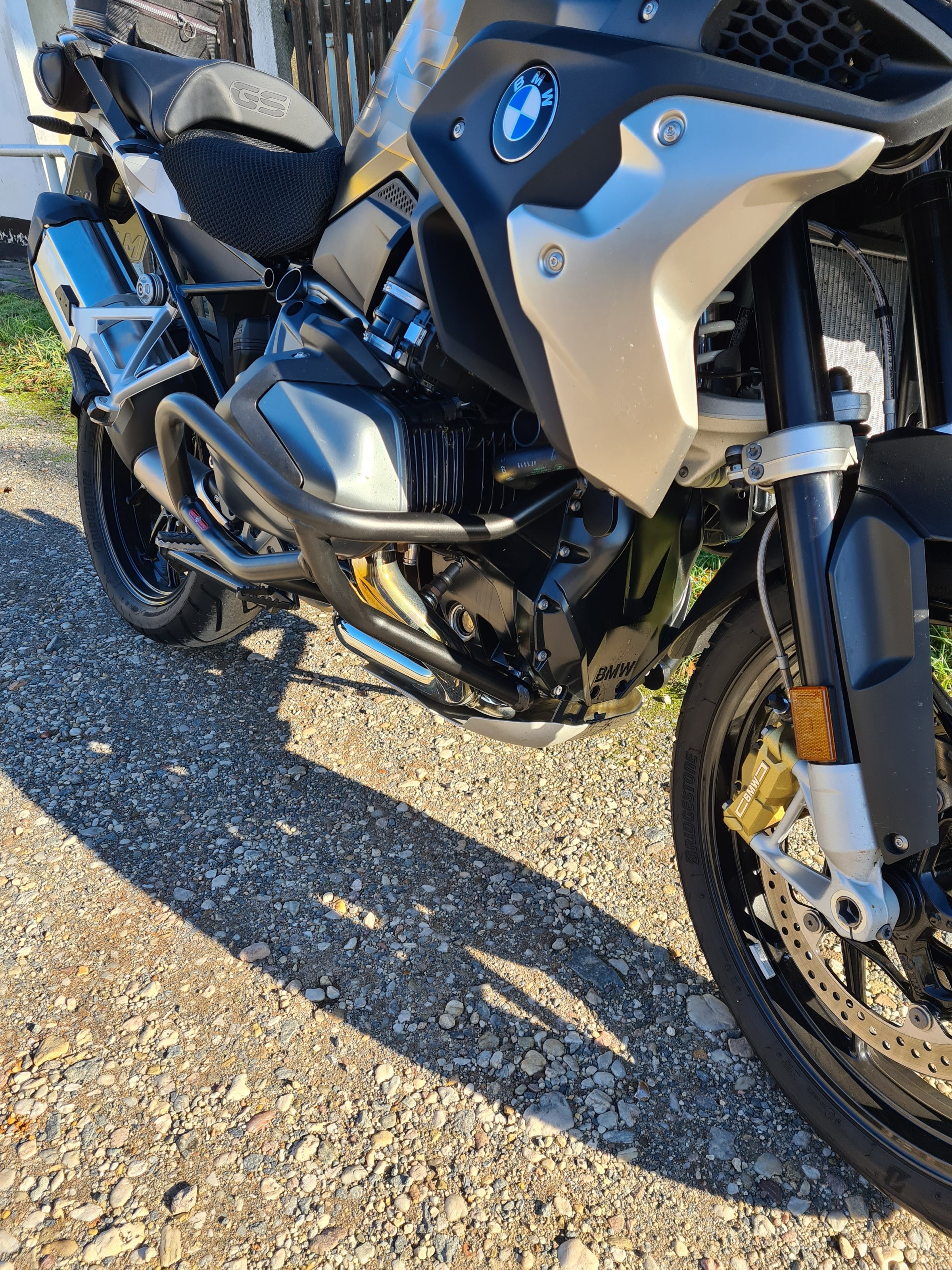

Hier der Bügel für den Motor separat.
Beim Bestellen aufpassen,gibt verschiedene Ausführungen für Motor und Tank.

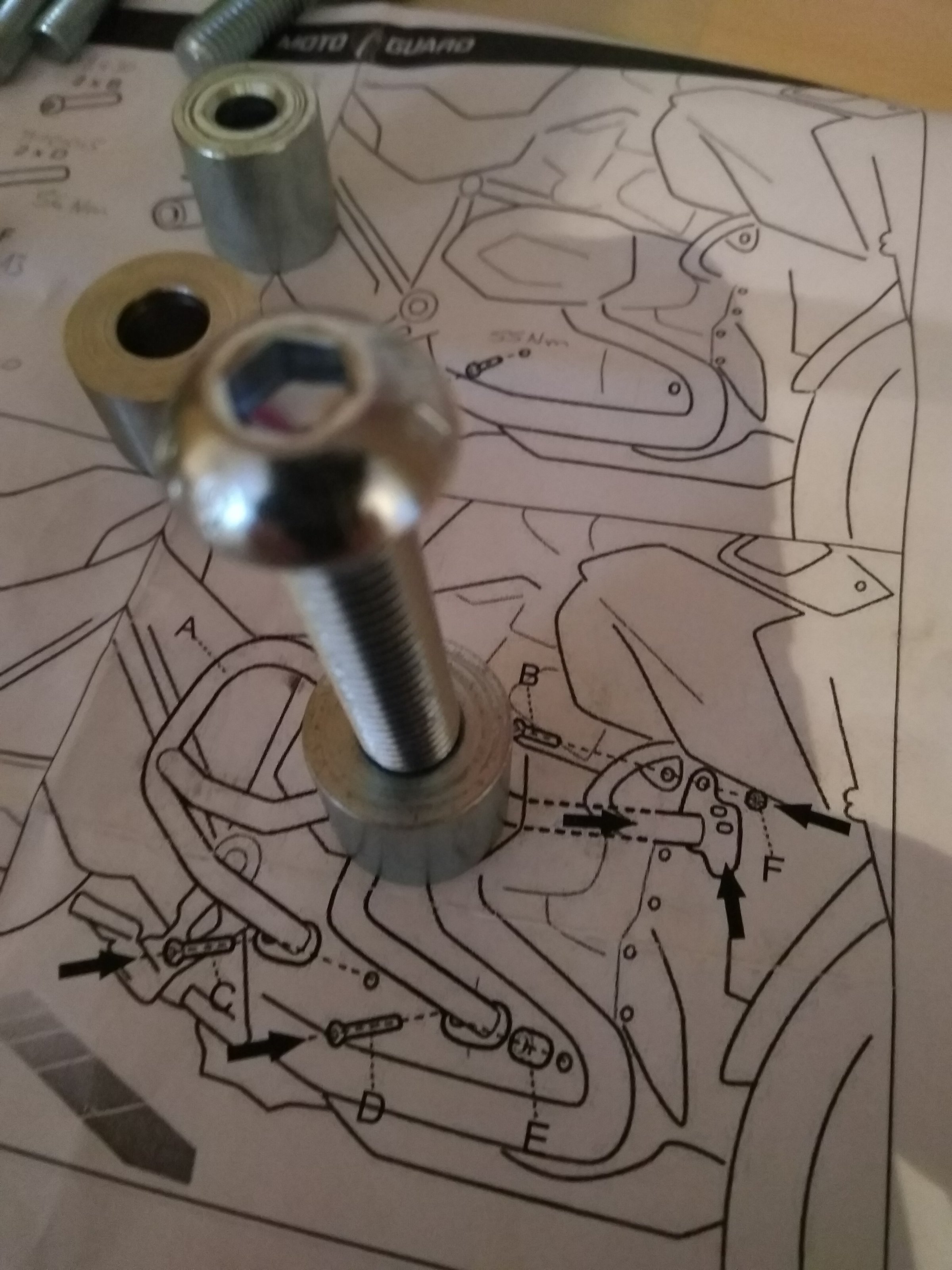

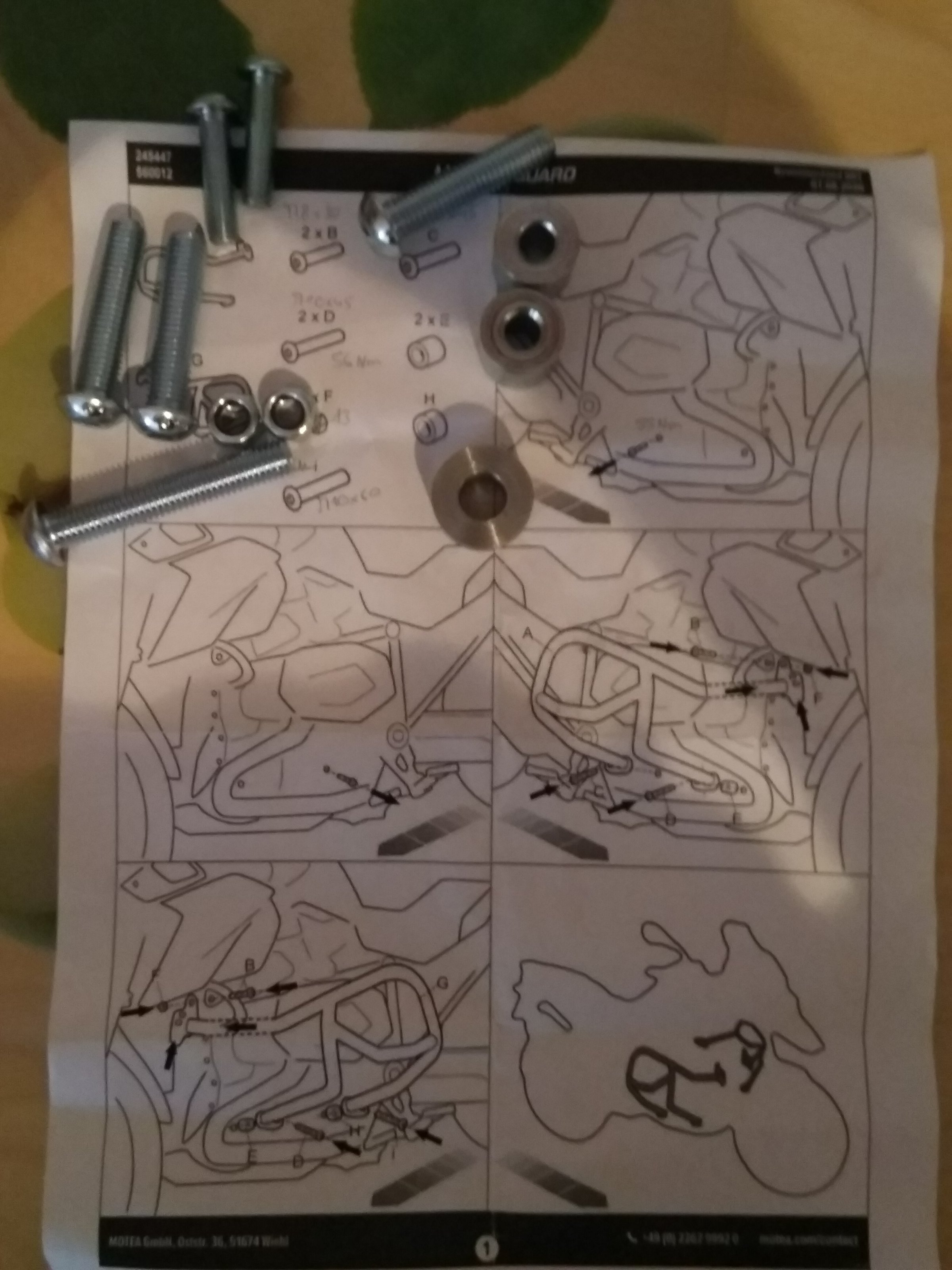

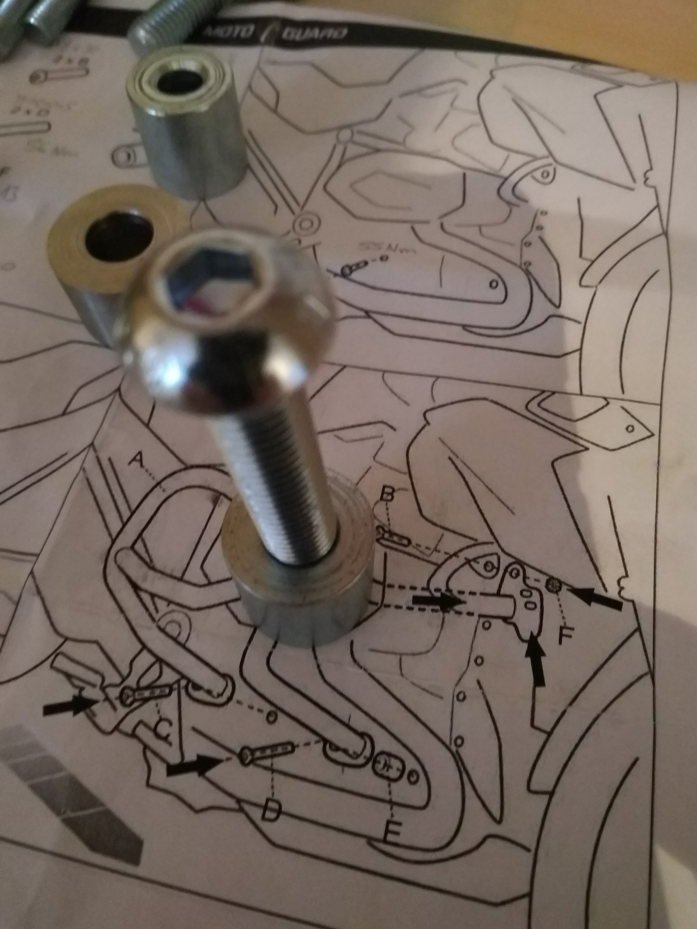

Motorschutzbügel von Motea sind jetzt endlich angekommen ... Leider passen die Teile des Montagesets nicht zusammen (Bohrung der beiden Buchsen zu klein). Mal schauen, wann und ob ich Rückmeldung erhalte.

@dilligan
Was genau paßt da nicht?Ich hab die Teile bei mir angebaut,siehe Fotos weiter oben.
Vielleicht kannst Du mal ein Bild reinstellen.

@dilligan
MfG schmio
Hi schmio,
hier mal das beigefügte Montageset und die beiden Buchsen. Schraube D muss durch E ... was leider nicht geht. Die Buchse hat nur Platz für eine M8.
Dirk

Hi schmio,
Dirk
Hallo Dirk,
was sagt denn die Teile Liste. Sind denn alle Teile danach erstmal vorhanden?
Gruß Brauny

Die Teileliste ist nicht bemaßt. Bevor ich selbst Hand anlege warte ich auf die Antwort von Motea.

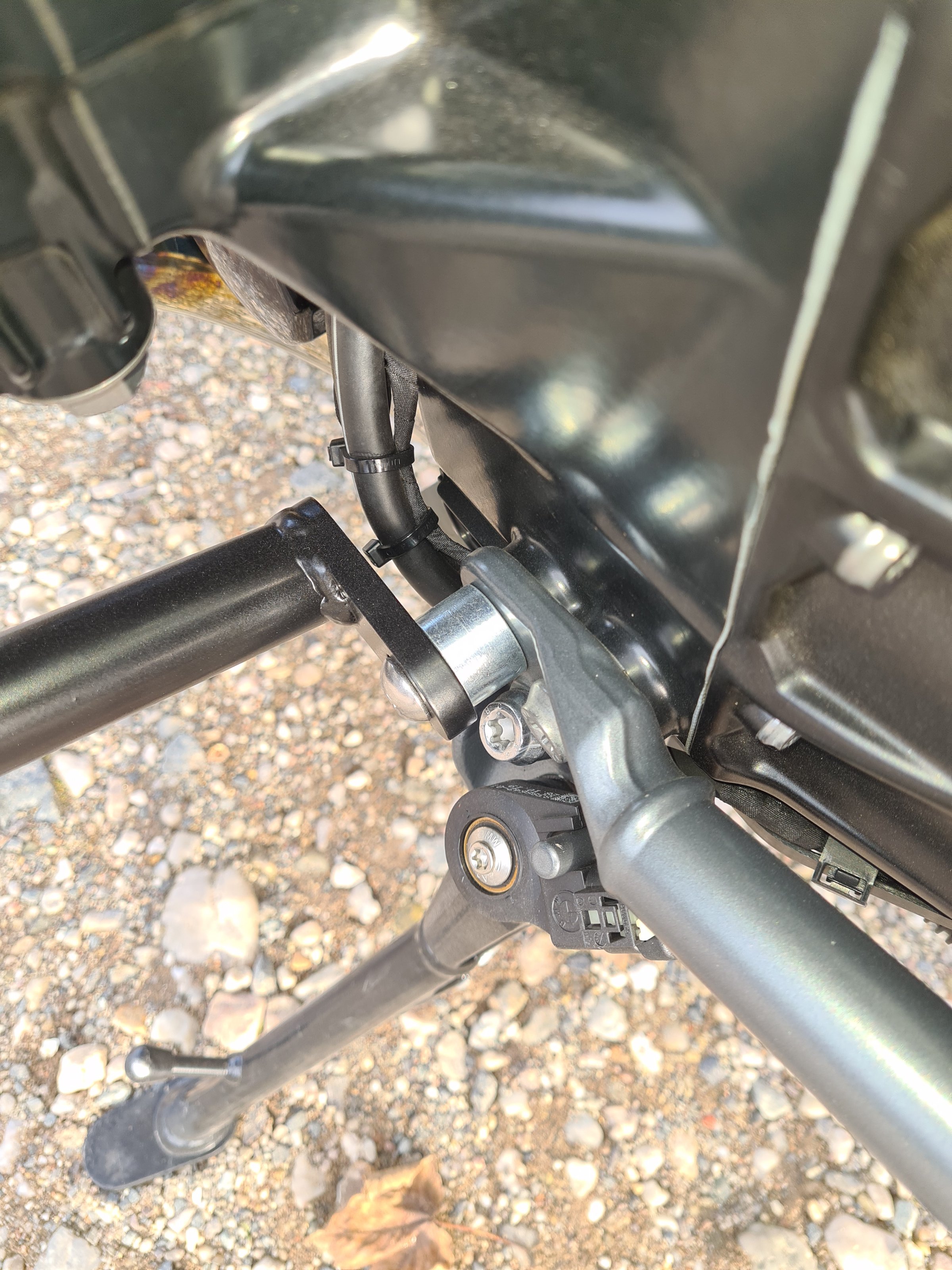

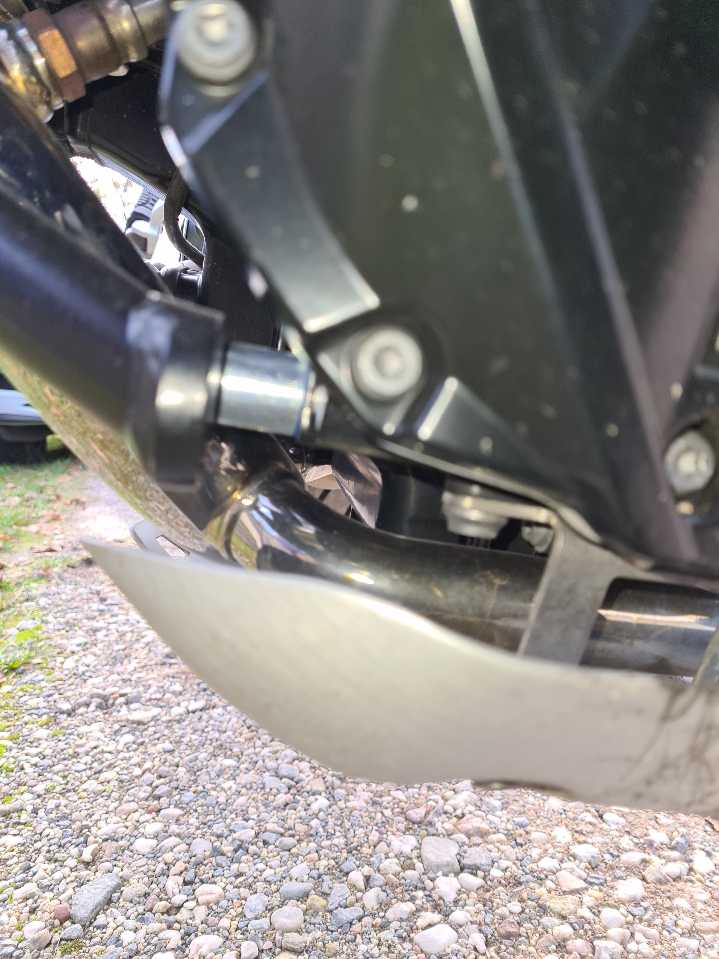

@dilligan

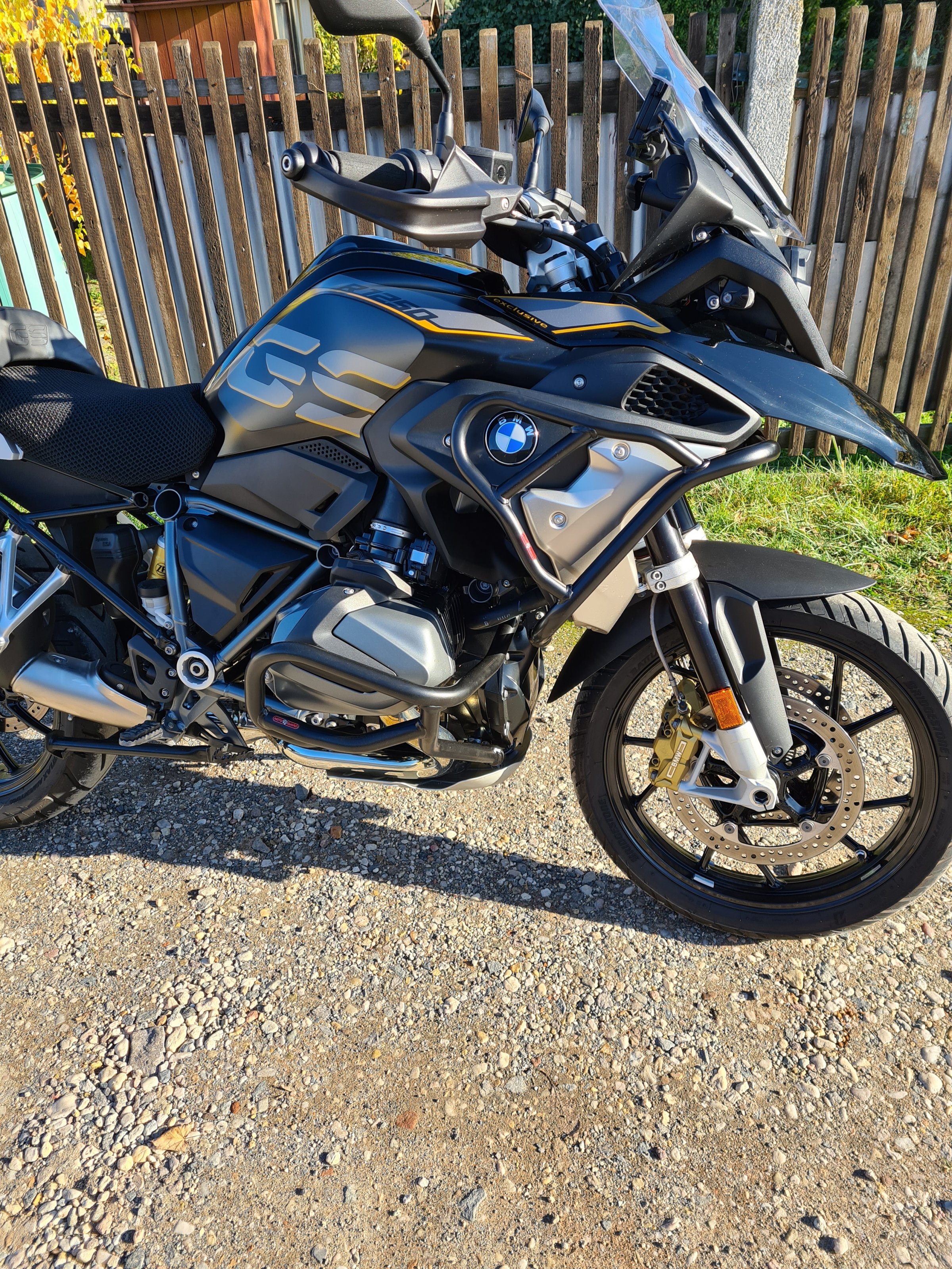

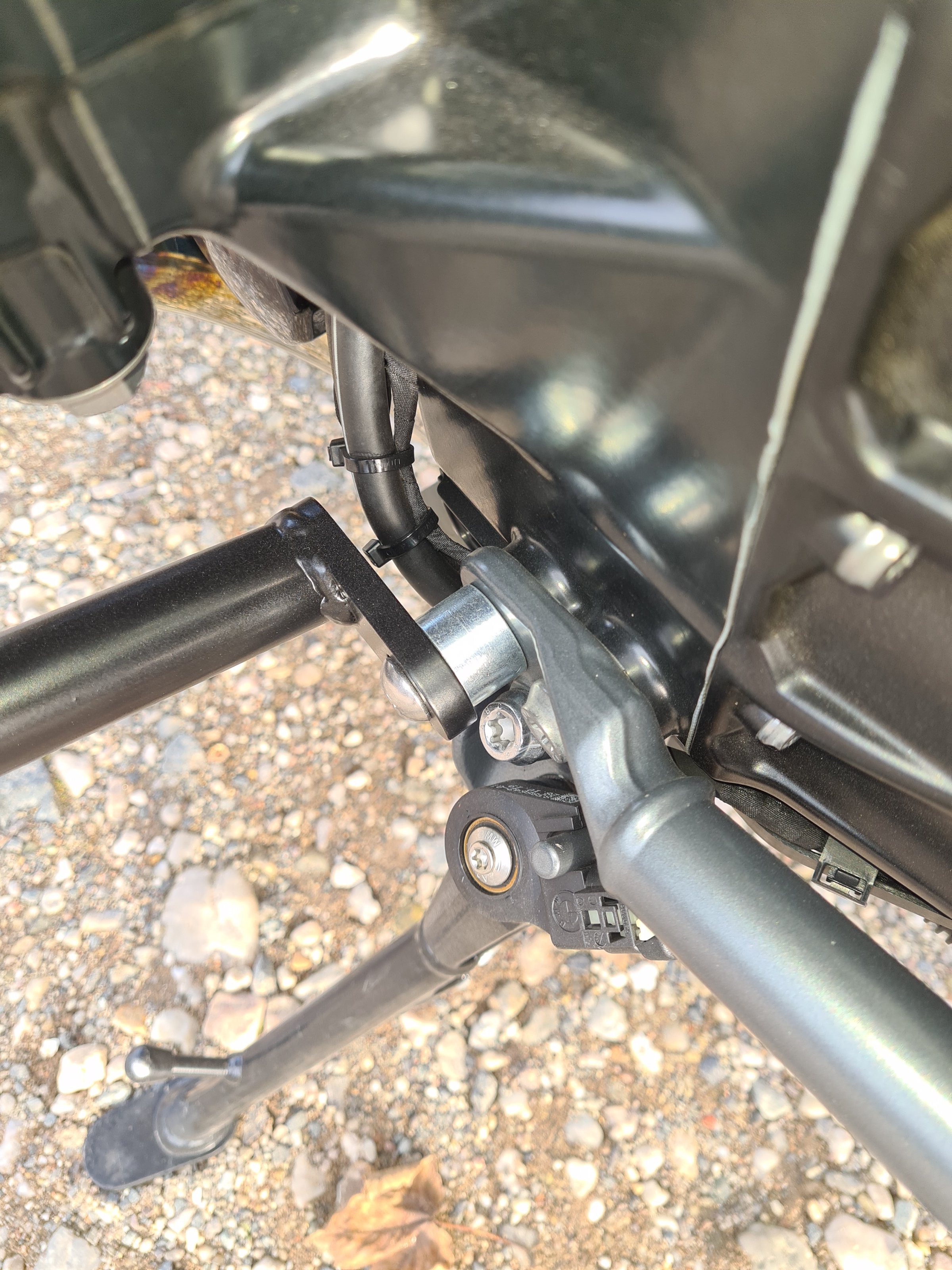

ich habe es erst vorige Woche installiert,wo aber M8 oder M10 hinkommt,ist schon wieder aus meinem Speicher...bei mir hat aber alles gepaßt.Hab nochmal Fotos angehangen,von der rechten und linken Seite.
Motea antwortet eigentlich sehr schnell,was man von der Lieferzeit der Bügel leider nicht sagen kann.
Selber aufbohren kann man,würde ich aber in deinem Fall auch nicht machen....
Noch ein Tipp für die Montage der Motorbügel (falls die Teile dann passen....): Erst die Schraube an der Rahmenseite anfädeln (also dort,wo ma die originale Schraube herausdreht) und dann die Schrauben vorne oben und dann die Schraube in den Motorblock.
In einer anderen Reihenfolge ging es bei mir ums Verrecken nicht...Oder es lag an mir...
Noch eine Frage:Hast Du einen Tankschutzbügel dazu,wenn ja welchen?
MfG schmio

Hi schmio,
Danke für die Tipps. Die große Buchse (Bild 1, Rahmen) passt von der Bohrung.
Den Tankschutzbügle habe ich nicht bestellt.
Ich warte mal ab wann Motea sich meldet. Sind ja noch ein paar Wochen hin bis zum Saisonstart (Bekennender Wechselkennzeichenfahrer).
