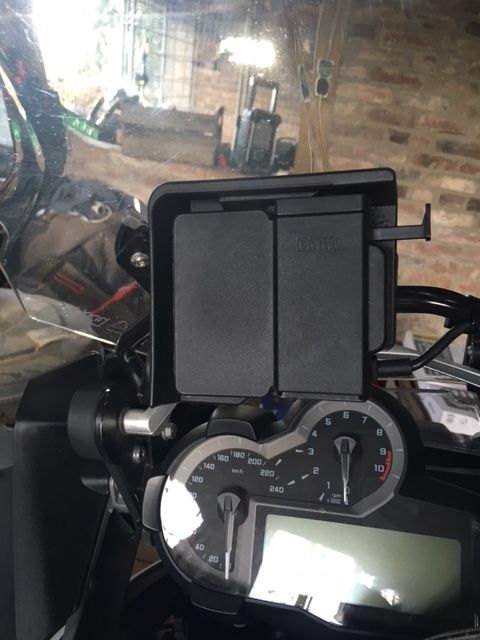

Hallo zusammen!
Kann mir jemand sagen, welches Navi hier rein passt?
Sehe immer Bilder von Navis mit und ohne vier Tasten. Welches Zubehör - ausser das Navi - brauche ich dann noch?
LG

ein Zumo 660 passt da rein.
Funktioniert aber nicht, muß ein BMW angepasstes sein.

Hallo
Eine kleine Ergänzung, um Missverständnisse vorzubeugen:
Die Bedienung über das Rädchen am linken Griff funktioniert nicht mit dem 660. Aber das 660 passt in die Halterung und wird darüber mit Strom versorgt. Kann also problemlos genutzt werden. :D

Danke! Und welches Navi muss ich kaufen, damit das Rädchen am Lenker funktioniert?

Hallo
ich habe mein 660er mal in so eine Halterung an einer 1200LC gepackt (im Urlaub) und es gab keinen Strom,
ich gehe mal davon aus, dass die Halterung nicht defekt war.
Wenn es anders ist, umso besser.
Mußte dann doch meine eigene Halterung anbauen und mit der Bordsteckdose verbinden.
Gruß Jürgen

Ich habe ein Zumo 660LM in der Halterung, das funktioniert einwandfrei, das Handrad brauche ich nicht!
Wobei es auch möglich sein soll einige Funktionen auch über das Handrad zu aktivieren.

BMW 4 passt auch. Kann man problemlos über den Bildschirm (Touchscreen) steuern.

Konnte eben meinen :) erreichen. Er sagte, ich könne auch ganz problemlos das BMW Navi 4 nehmen. Auch das ließe sich auch über die Bedienung am Lenker steuern... Ja was denn nun? Geht oder geht nicht? Hilfe, bin verwirrt...

So eine einfache Frage und so viel Durcheinander...
In die Halterung passen Zumo 660, BMW Navigator 4 und BMW Navigator 5.
Das Zumo 660 kann darin aber 'nur' geladen werden. Anschluss von Headset über Kabel ist nicht möglich, da das in der Zumo Halterung drin ist. Mit der gezeigten Halterung geht nur Bluetooth.
Das Rad (Multicontroller) am linken Lenkergriff ersetzt die 4 im ersten Post angesprochenen Tasten und funktioniert (wie die 4 Tasten) mit dem Navigator 4 und Navigator 5.
Der Funktionsumfang der Navis und der Multicontroller Integration ist unterschiedlich, da habe ich keine Details.
Ein Navi 6 ist Hoffnung einzelner, eine Markteinführung ist komplett offen.

Na, wie auch immer.
wenn du die volle Integration und Steuerung des naiv via Multicontroller möchtest, bleibt dir lediglich das Navigieren V.
Auch das 5er Navi ist, mit etwas Geduld, gebraucht zu einem akzeptablen Preis zu ergattern.
